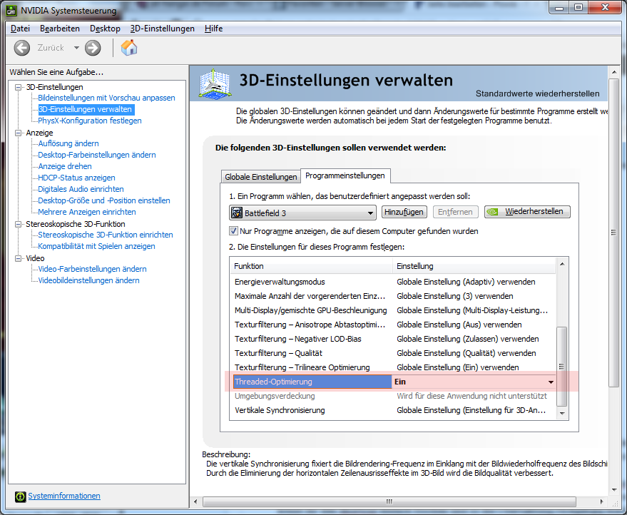

Ja es geht um dieses, dieses habe ich deaktiviert weder aufrufbar unter Systemsteuerungselemente noch mit Rechtsklick auf dem Desktop.
Müsste man mal probieren mit dieser ob Fps, Bildqualität..... und manuell die gleichen wie im Spiel mit oder ohne dieser das gleiche rauskommt.:freak:

Ja ich versuche das gerade mal, ich habe alle nötigen einstellungen im Nvidia Control Panel so eingestellt das es die beste Bildqualität ergibt, ich schaue jetzt mal im Spiel ob sich das auf die Performance auswirkt bei stabilen Fps. Das ist logisch das die Grundvoraussetzung da sind (system, fps), es geht hier mehr um die programmierung des spieles selbst, ob das Spiel mit den zusatzeffekten die in Nvidia nun getroffen wurden klarkommt und die Performance liefern die man braucht um gut spielen zu können.
Ich meine, dass eh die Anwendung bestimmt, und es ziemlich oft egal ist, was bei Nividia eingestellt ist. Das ist verwirrend und damit Fehlerquelle.
Also ich habe es gerade ausprobiert. Ich kann nur jedem empfehlen der die Manuellen einstellungen nicht für die Bildbearbeitung benutzt manuelle einstellungen am Nvidia Treiber sein zu lassen. Die manuellen gesetzten einstellungen überschreiben die von dem Spiel gesetzten einstellungen. Ich habe trotz aller Qualitäts einstellungen im Treiber noch 150 Fps in einem Pvp Spiel. Das Spiel fühlt sich mit gesetzten Qualitäts einstellungen trotz guter System Stabilität (getestet mit Msi Afterburner) total schlecht an und ist was reaktionen angeht sehr schlimm, so kann man kein Pvp spielen. Ich bin mir sicher das die manuellen gesetzten Einstellungen im Nvidia Treiber die einstellungen des Spieles teilweise ignorieren und das Spiel dann trotz gutem system und Fps nicht mehr darstellen wie die Spieleentwickler das vorhergesehen haben. Ich kann nur jedem abraten manuelle einstellungen egal für welches Spiel zum spielen zu verwenden da die Effekte die vom Spiel vorhergesehene programmierung ignorieren, das Spiel läuft trotz guter fps nicht mehr rund. Ich gehe davon aus das es diese Einstellungen für Bildbearbeitung gibt da ja sowieso alle gängigen Spiele schon intern alle Effekte liefern die einprogrammiert werden. Also wenn ihr gut sein wollt finger weg und alles auf Anwendungsgesteuert, wer will schon zusatz Effekte wenn das Spiel diese nicht unterstütz und die Performance sinkt, da kann man sich auch eigentore schießen :p.
