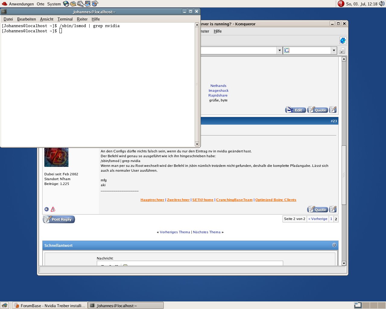

aki schrieb:Schau mal mit lsmod nach:
/sbin/lsmod | grep nvidia
mfg
aki
Ja, ich bin mir 99% sicher, das er richtig installiert ist, hast du dir die xorg.conf'igs angesehen?
wie soll ich den Befehl oben genau ausführen?
also
1. cd /sbin/lsmod
2. grep nvidia
oder wie?

Hi
An den Configs dürfte nichts falsch sein, wenn du nur den Eintrag nv in nvidia geändert hast.
Der Befehl wird genau so ausgeführt wie ich ihn hingeschrieben habe:
Wenn man per su zu Root wechselt wird der Befehl in /sbin nämlich trotzdem nicht gefunden, deshalb die komplette Pfadangabe. Lässt sich auch als normaler User ausführen.
mfg
aki

bzgl: /sbin/lsmod | grep nvidia
guck nach ob der treiber nvidia geladen ist, was bei dir offensichtlich nicht der fall ist. stellt sich natürlich die frage was ist dann geladen.
poste bitte mal den inhalte der folgenden datei:
/var/log/Xorg.0.log
wenn die nicht da ist: schreib mal welche datei sich da sonst tummel, die mit Xorg anfangen.
die ist was länger. weiß ich selbst. ist aber die log-datei von deinem xserver und daher die einzige quelle um sicher rauszukriegen, was da passiert.
