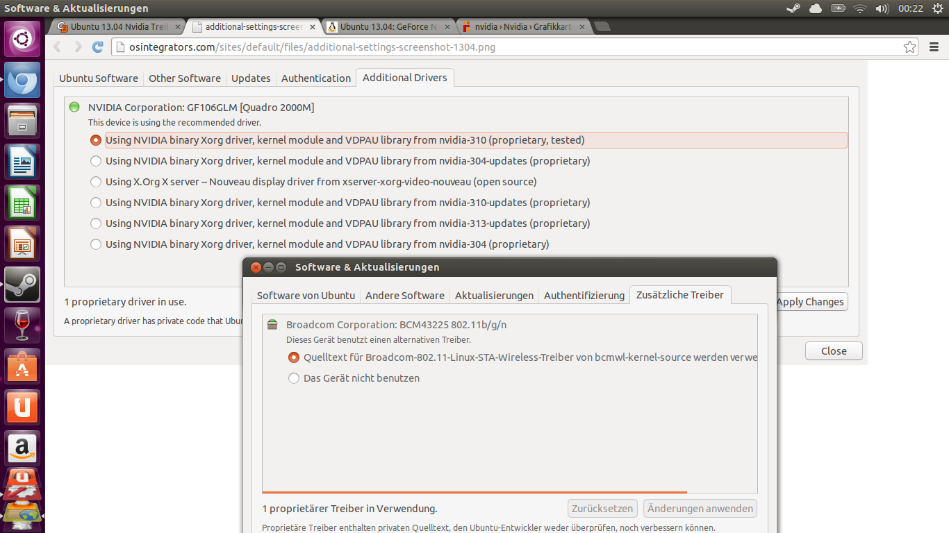

Jedenfalls sieht es jetzt irgendwie so aus.
Und da ist das Problem sieht bei mir so unverändert wie gesagt aus: Bildschirmfoto vom 2013-08-01 00:22:11.png also das untere ist meins. Ich kann also nichts auswählen. :-(
Ich kenne Ubuntu nicht so gut, aber ich meine, die GPU sollte automatisch erkannt und der passende Treiber angeboten werden.
