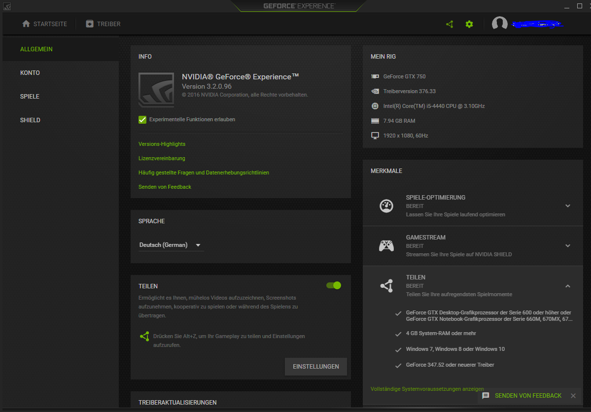

Guten Morgen zusammen,
und zwar habe ich das Problem das ich beim Overlay, den Videobeweis nicht einschalten kann. Wenn ich auf einschalten drücke passiert einfach gar nichts. Genauso ist es beim normalen aufnehmen. Das Einzige was ich im Overlay ändern kann ist das Mikrofon -.-'
Selbst mit dem Support habe ich geschrieben, dort wurde mir gesagt das es an Visuel Studio C++ 2013 liegen könnte, habe ich runtergeladen funktioniert aber immer noch nicht.
Die Einstellungen passen alle und ich habe die Teilen Funktion an, sowie habe ich Nvidia Experience schon öfter de- und neustinstalliert. Langsam bin ich echt ratlos.
Ich vermute das es noch ein Programm gibt was mir fehlt und ich übersehe. Ich habe Shadowplay sonst auch immer benutzt, jedoch bin ich mir nicht sicher ob ich es auch schon bei Version 3.0 benutzt habe. Ich habe zwischendurch auch mein pc neu aufgesetzt.
Mein Rig: Siehe Anhang.
Betriebssystem: Windows 7 64 Bit.
Ich bedanke mich schon mal im Voraus für Antworten! :)

Versuch mal Geforce Experience und den Treiber mit DisplayDriverUninstaller zu deinstallieren und neu zu installieren. Gegebenenfalls mal Anti-Viren-Programme ausschalten, vielleicht blockiert da was (nach dem Test natürlich wieder anschalten ;)).
EDIT: Habe gerade Dein angehängtes Bild angeschaut: Mach am besten auch die "Experimentellen Funktionen" aus. Wenn Du eine Beta-Version verwendest, könnte das auch ein Bug sein.

Die experimentelle Funktion war nur zum Test an, wollte gucken ob es damit funktioniert^^
