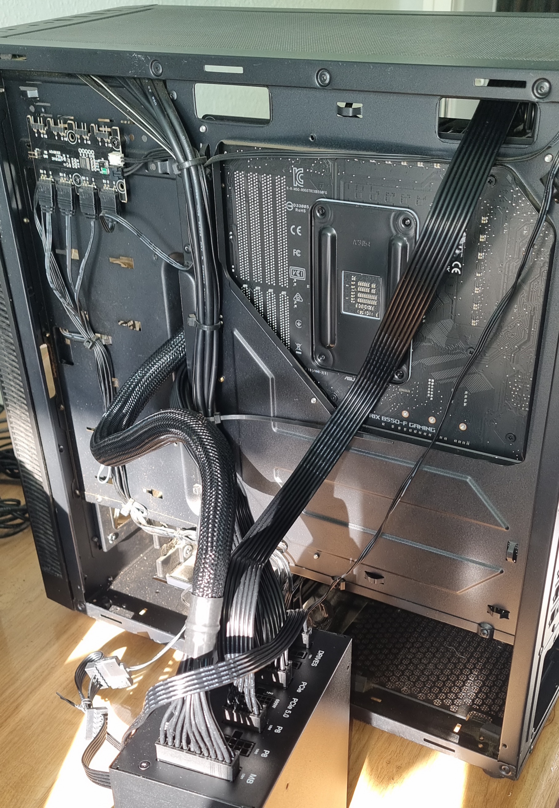

Vielleicht der übliche Fallstrick beim PP12 - der 24polige mainboardstecker hat auf netzteilseite zwei Stecker die auch bei drin sein müssen.
Bitte mal Bilder von der Verkabelung am mainboard und am Netzteil reinstellen
Was für ein Netzteil war vorher drin? alle alten Netzteilkabel ersetzt?
Reaktionen: Smartbomb

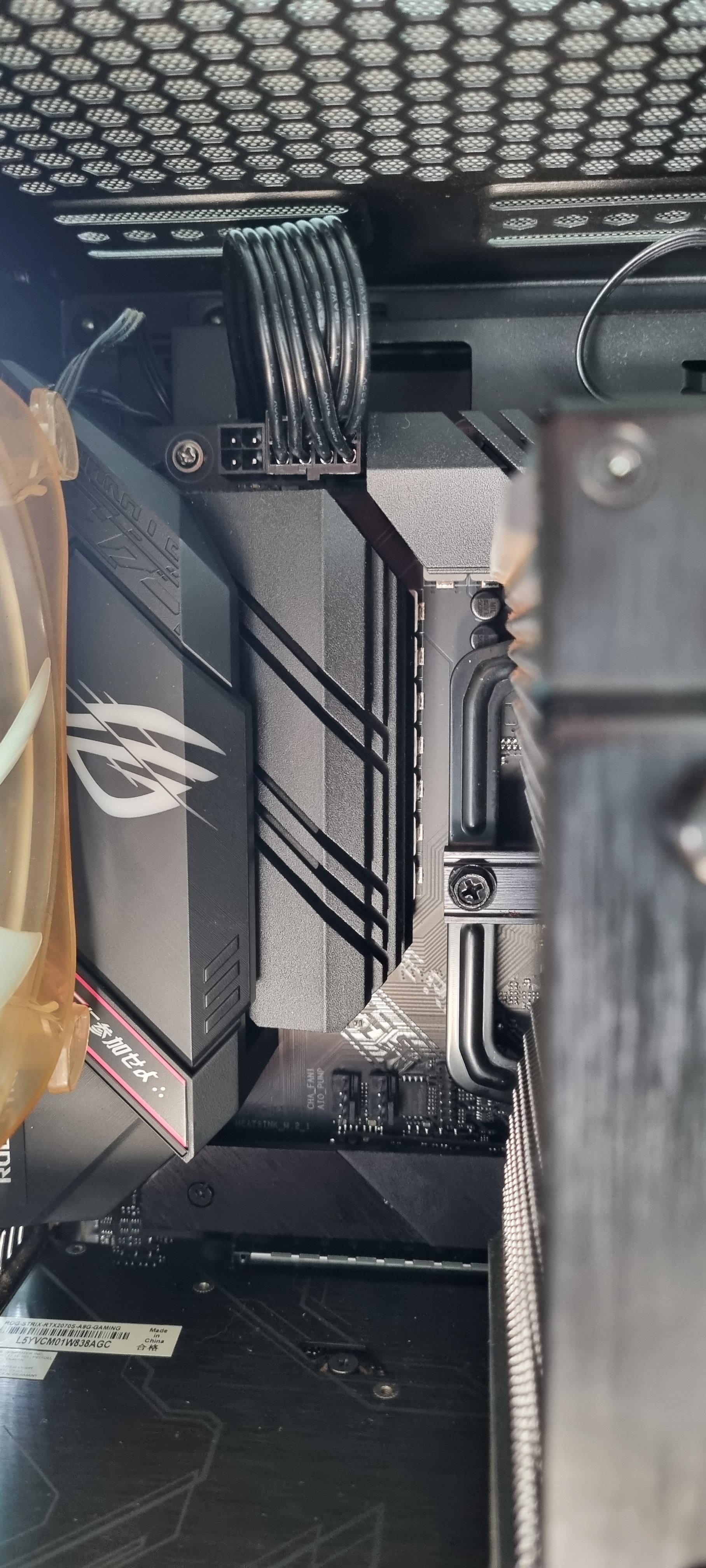

So ein paar Bilder vom Innenraum.

Übrigens: am letzten Foto (links oben) sieht man, dass nicht alle CPU Stromstecker eingesteckt sind!
Da ist noch ein 4 Pin Stecker frei (und der 8Pin bzw 4+4Pin daneben sind ja eingesteckt).
Das war auch mal das Problem wie ein Selbstbau PC auf meinem Schreibtisch gelandet ist.
Voll angeschlossen und die Kiste startete wieder 👍
OH Gott ich ahne schlimmes. Nein ich habe nicht alle Kabel gewechselt... Und vorher war ein "be quiet! STRAIGHT POWER 11" drinnen da es das aber nicht mehr gab habe ich das PURE POWER 12M genommen.
Habe jetzt alle Kabel gewechselt und hier neue Photos.
Nach dem Post hier teste ich nochmal. Ich hoffe das dass jetzt noch nichts kaputt gemacht hat... meine scheiß Faulheit...
Ok sehe ich ein das dass evtl. nicht ganz optimal ist ABER der war immer frei und ich habe kein weiteres Kabel um da noch was anzuschließen.
Maximal könnte ich ein Kabel vom alten NT nehmen aber im neuen ist da nichts weiter für bei.
Soll/kann ich das mit dem alten Kabel versuchen oder ein neues Kabel kaufen?
Tja, jetzt hast du aber ein neues Board (auch wenn es das Selbe ist) mit höchst wsl einer anderen BIOS Version als vorher.
Habe auch gerade gegoogelt und dieser zusätzliche Stecker sollte Optional sein, also zwecks Stromverbrauch der CPU.
Möglich wäre es aber trotzdem, dass deshalb die DRAM LED leuchtet und der PC nicht startet.
