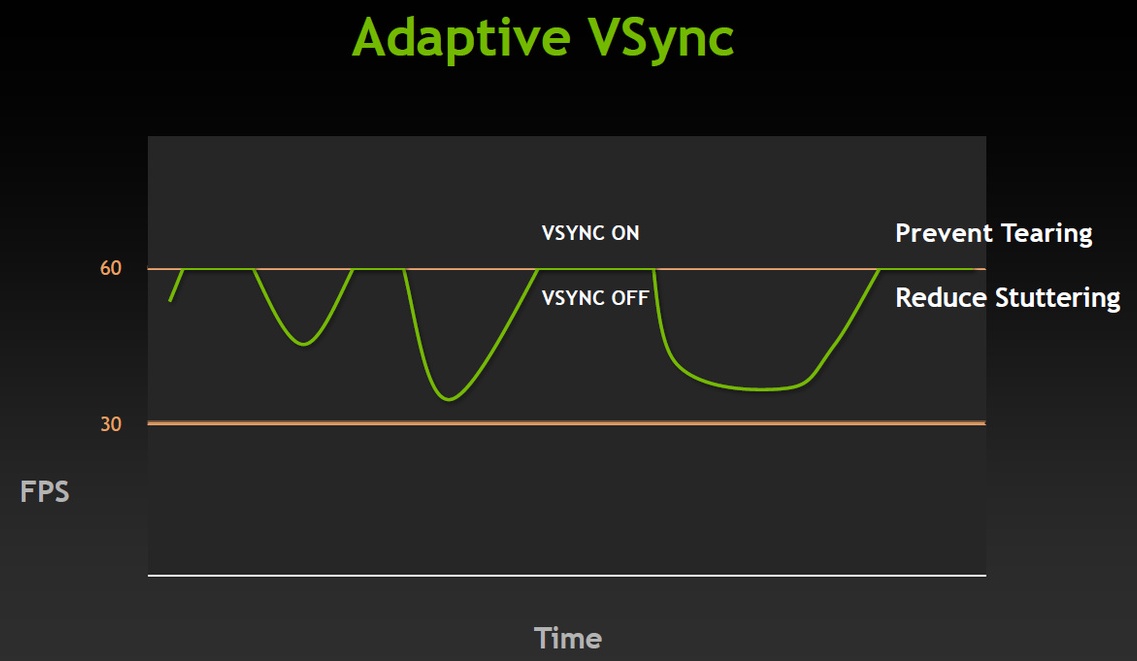

Aber auch nur bei echtem VSYNC.
Adaptive VSYNC ist da viel besser (gibt sicher negative Auswirkungen aber mir sind keine bekannt oder aufgefallen)
Wenn keine vollen FPS erreicht werden, wird VSYNC einfach kurzzeitig ausgeschaltet. (oder so ähnlich :D )
Das Beste aus beiden Welten.
