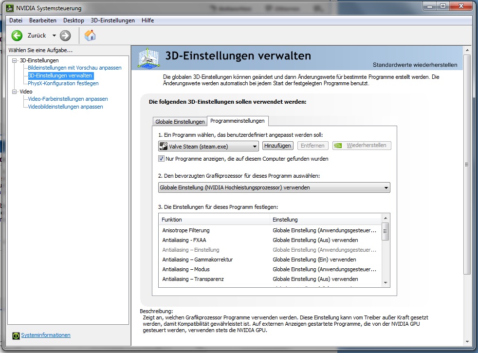

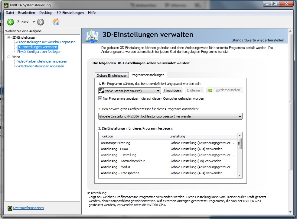

@HisN: Hier ist ein Screenshot meines NVIDIA-Treiber-Menüs:
Ich nehme an, bei dir gibt es noch ein Menü das in etwa "3D Vision" heißt, richtig? - Bei mir eben nicht...
I see.
Du hast aber die 3D-Vision-Treiber installiert?
Stereoskopisches 3D Einrichten ist weiter unten.
Aber wie gesagt: Ich hab keine Brille, keine zertifizierten Monitore, keine 120Hz-Monitore. NIX von dem. Trotzdem geht es.

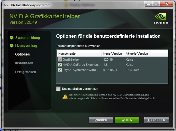

DAS ist die gute Frage. Ich installiere immer im Experten-Modus, da kann ich auswählen ob ich die Vision3D-Treiber installieren möchte, oder nicht. Wenn ich sie nicht installiere, fehlt natürlich auch der Punkt im Treiber.

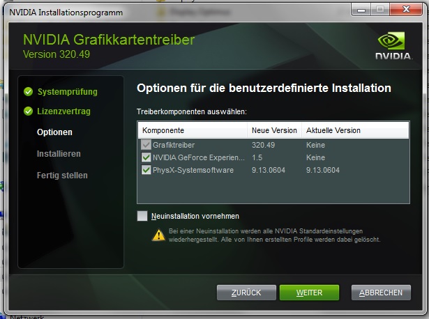

@HisN: Das einzige was ich beim Installieren einstellen kann ist das:
- Vielleicht liegt es daran, dass ich zwei Grakas im Notebook habe ("NVIDIA Optimus"): GTX 675M und Intel HD Graphics 4000.
Wäre möglich. Bzw, vielleicht weil es eine Notebook-Graka ist?
