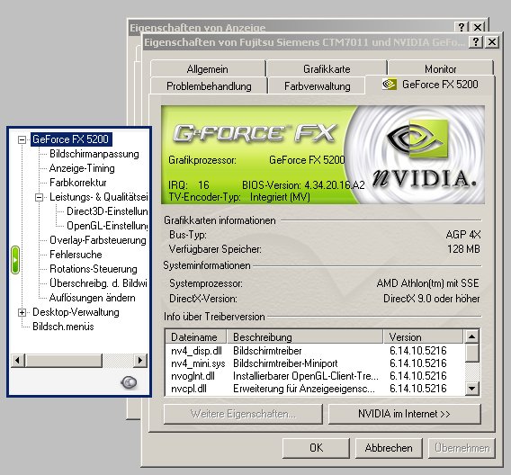

Guten Abend,
habe da ein kleines Problem.
Nach der Installation des neuen Deto 52.16,
fehlt mir die Einstellung für Nview.
Wenn ich die Eigenschaften- Erweitert-gForce FX
aufrufe, fehlt dort die Einstellung
nView Display Mode,also das Klone Tool.
Wieso?
Habe bei den alten Treibern keine Probleme.
Was habe ich übersehen?
Danke schon mal.
bennue

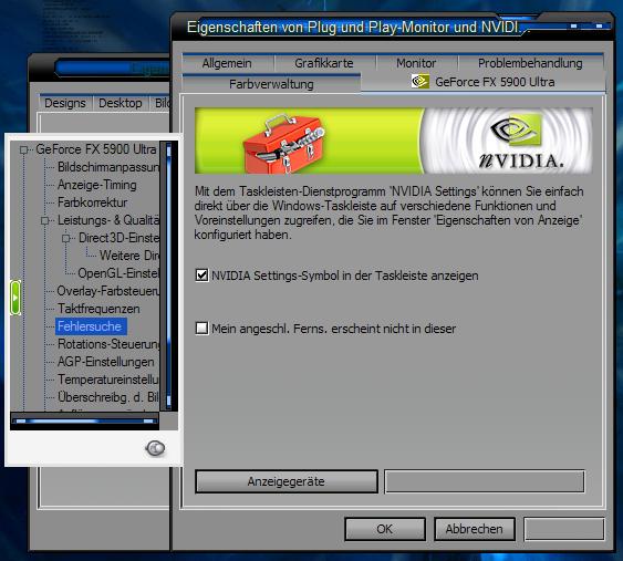

Versuchs mal mit der Fehlersuche. Da steht was von TV Erkennung must du mal ausprobieren.
So Long
GexxtaH
@ GexxtaH,
vielen Dank,hat funktioniert,nur hat es den Monitor
nach dem Neustart als Plug&Play Monitor eingerichtet,
so,dass ich die Monitor inf des Herstellers wieder
installieren musste.
Vielen Dank nochmal
mfG bennue
