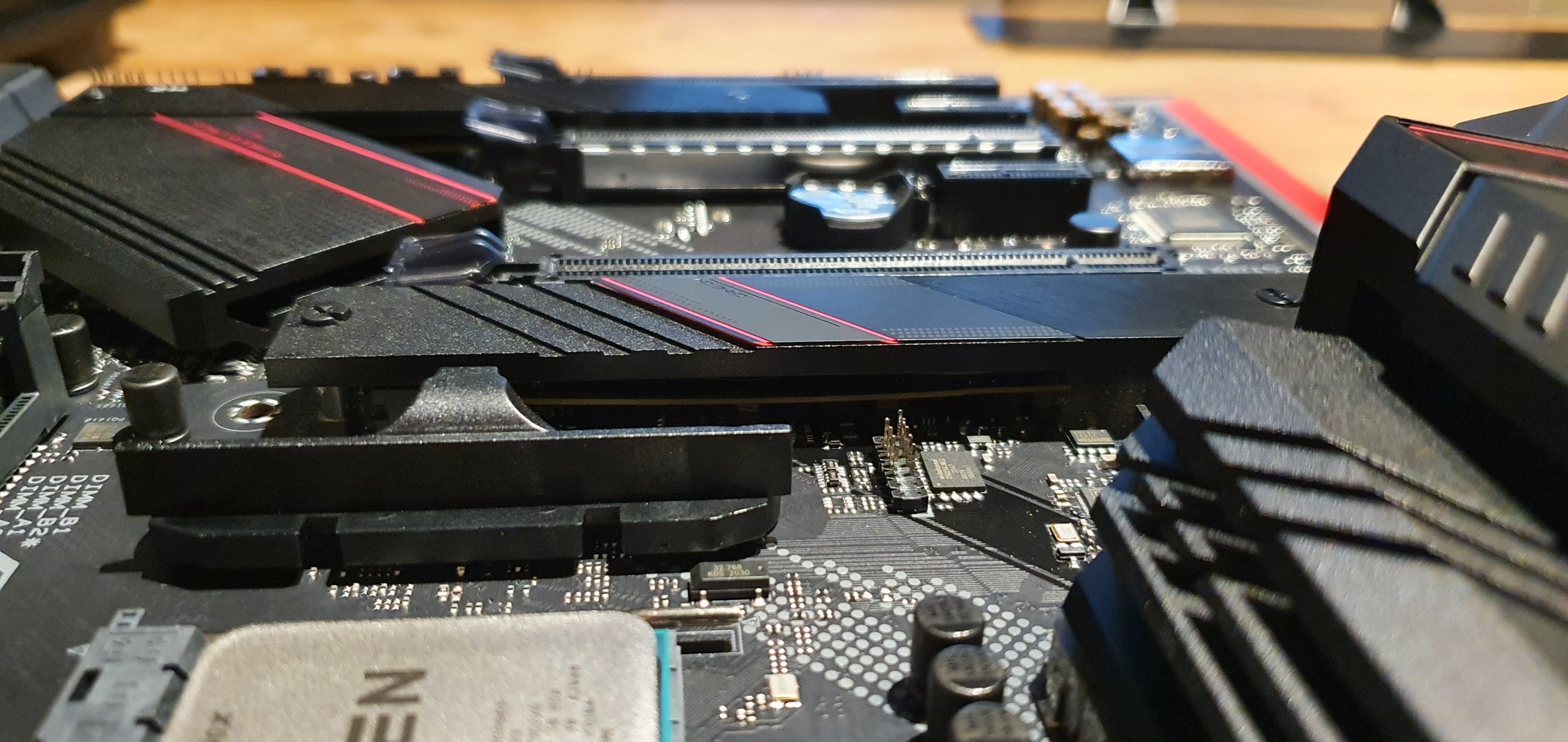

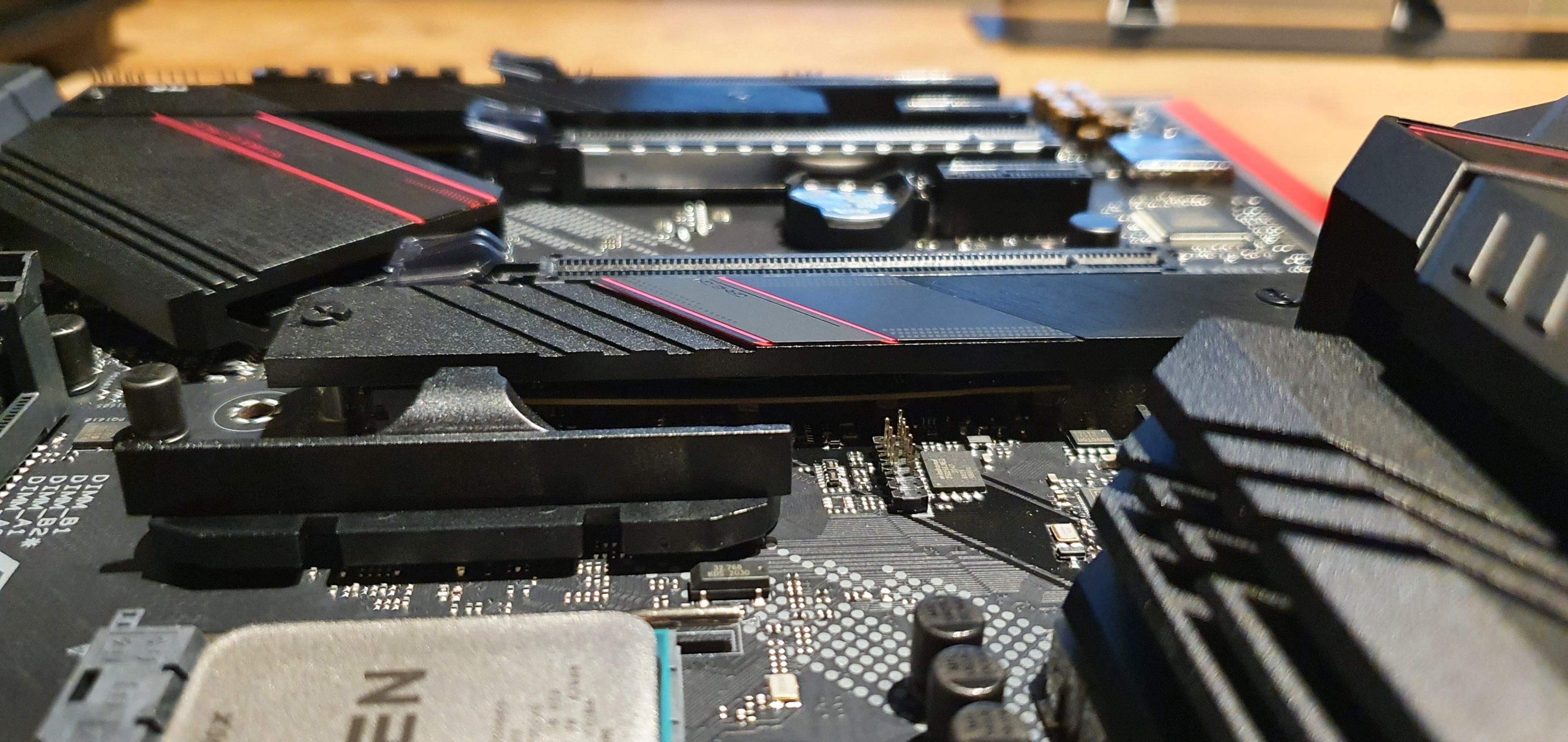

Ja stimmt schon. Habe jetzt noch mit den zusätzlichen Unterlagspads versucht - nun sieht es viel besser aus. Die M.2 ist nun auch mit dem Kühlkörper gerade, wobei ich mich frage das es auf der einen Seite logisch ist, da sie von unten stabilisiert wird und auf der anderen Seite ob da nun nicht zu viel Druck drauf ist.
Vermutlich immer noch nicht optimal aber sieht so aus als würden die beiden Chips/Blöcke nun direkten Kontakt haben.
Hätte nicht gedacht, dass dieses Bauteil mir die Nerven nimmt und so vielseitig sein kann🤣

Gerade bedeutet wenn etwas gerade ist 😅 alleinschon wenn nur ein bauteil höher ist als alle anderen, kann das Pad doch gar nicht perfekt gerade verlaufen auch wenn es dünner ist würde es doch am höchsten Bauteil zuerst ankommen oder nicht?🤔

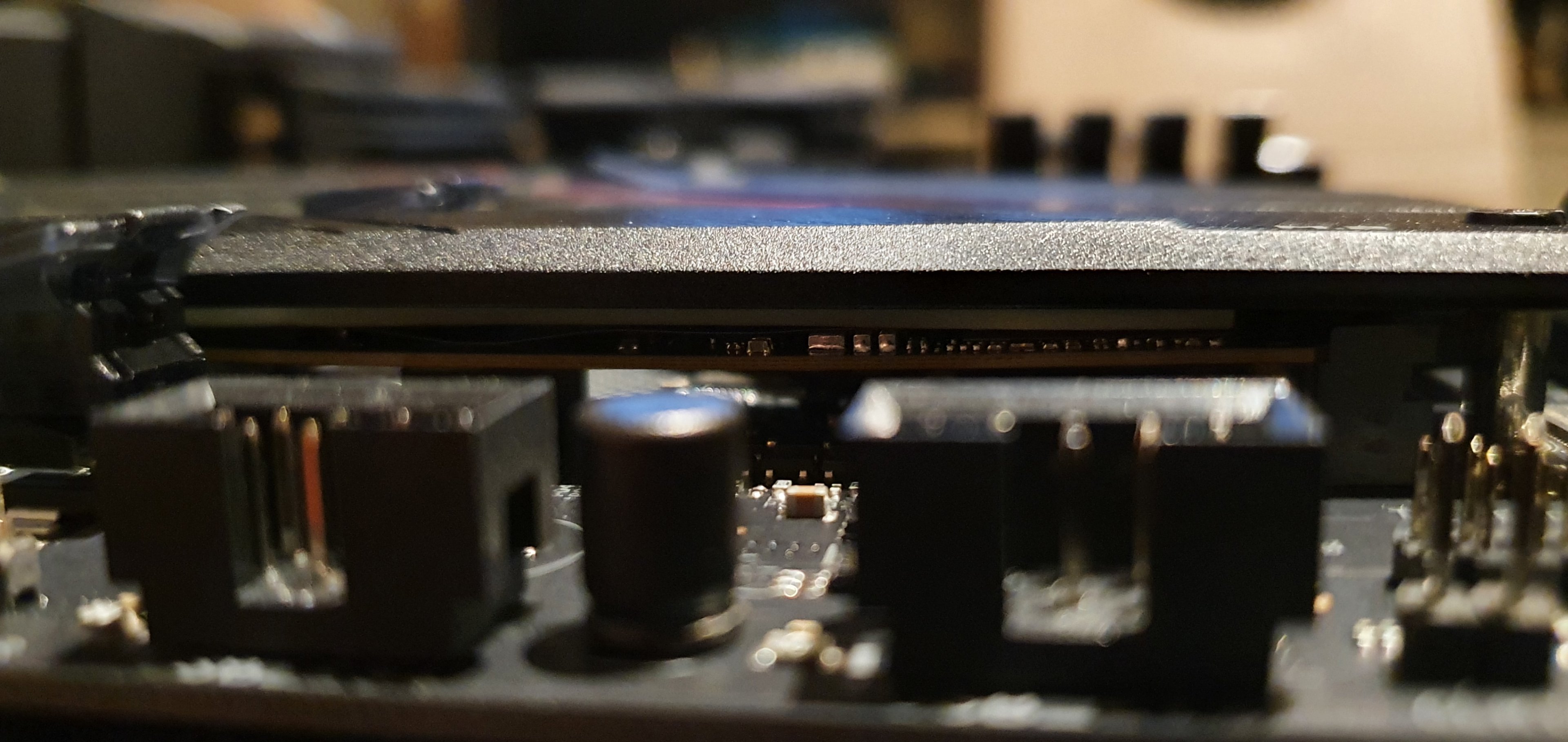

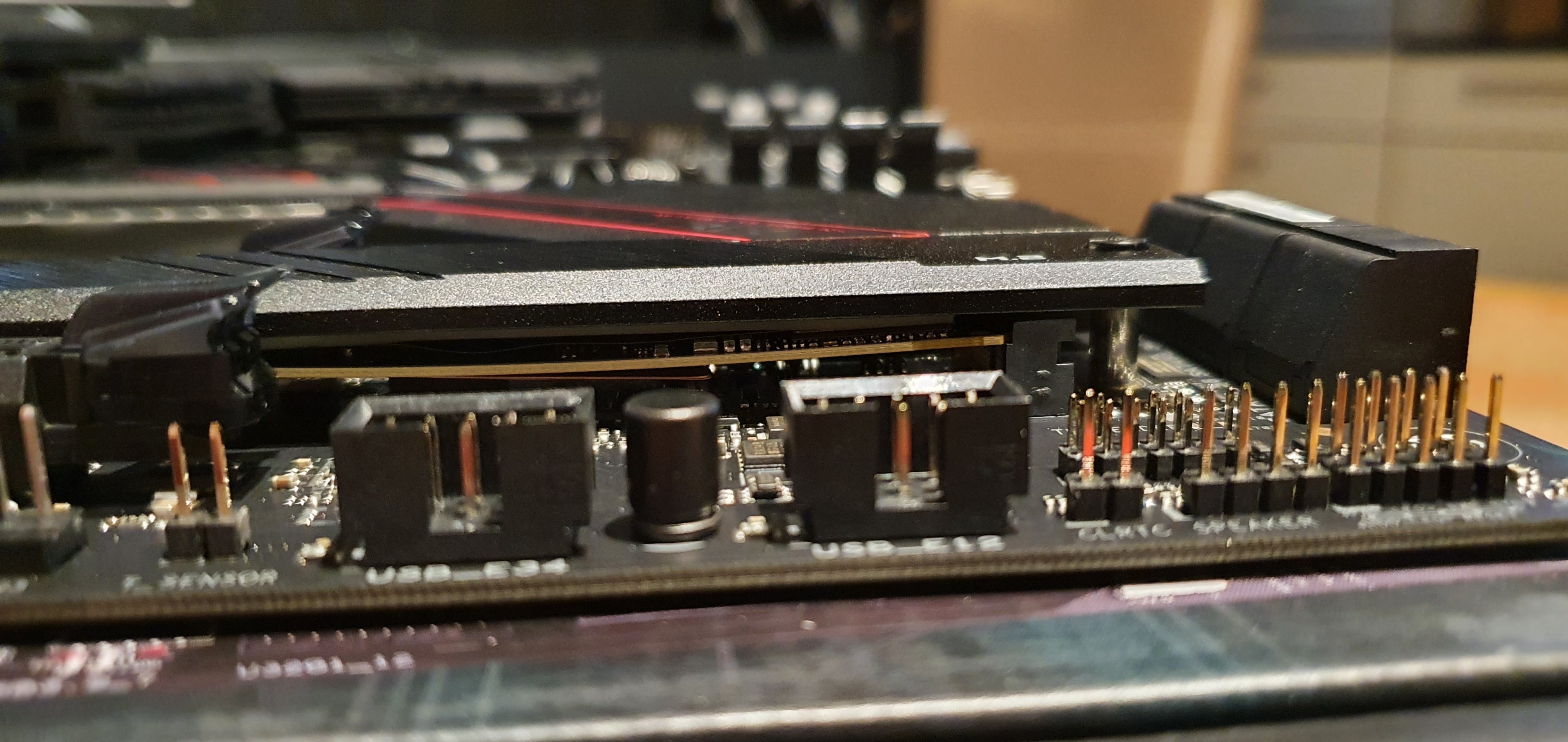

Weil mir aufgefallen ist, dass es dazu keinen Beitrag hier gibt, ist es wichtig zu erwähnen, dass bei den B550-Boards ein kleiner Gummiblock für die NVMe-SSDs beiliegt. Dieser Gummiblock, den man sogar mit Gummipads in der Höhe erweitern kann, kann unterhalb der NVMe-SSDs angebracht werden, um diesen den nötigen Halt zu bieten, wenn der Kühlkörper aufgedrückt wird. Dadurch verbiegt sich nichts mehr, weil der Gummiblock der NVMe-SSD genügend Stabilität gibt. In den Mainboard-Anleitungen wird ebenfalls darauf hingewiesen. Ich hoffe, ich konnte denen helfen, die den Thread jetzt erst sehen.Skyroads schrieb:Hallo liebe Computer Base Gemeinde
Mein erster Post hier und hoffe ihr könnt mir weiterhelfen
Ich bin gerade dran mein neuer PC zusammenzubauen und habe bezüglich den M.2 /Kühlkörper zwei Fragen.
1. Ist es normal das die M.2 leicht gebogen sitzt, nachdem sie in den Sockel gesteckt und im entsprechenden Spacer befestigt ist?
2. Da es mein erstes Board ist mit M.2 Kühlkörper/paste nimmt es mich wunder ob die Paste nicht vollständig auf der M.2 liegen sollte (Direktkontakt)?
Habe versucht so gut es geht die "Problematik" mit Bilder festzuhalten.
PS: beide M.2 Slots sind mit der Samsung 980 belegt.
Bei Unklarheiten einfach fragen - danke euch schonmals!
GrüsseAnhang anzeigen 1110325Anhang anzeigen 1110326
