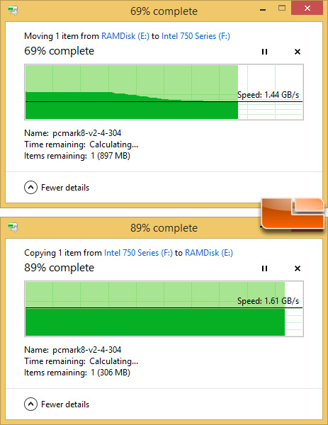

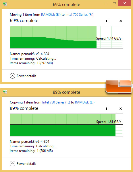

Das kommt immer darauf an, was man damit macht. Wenn Du regelmäßig 50GB-Daten am Stück zwischen SSD und einer RAM-Disk kopieren musst oder auch in einem Datenbankserver, kann der Einsatz einer Intel 750 sehr wohl sinnvoll sein.
(Quelle:Legit Reviews: Intel SSD 750 NVMe PCIe SSD)
@fuyuhasugu
nee so große Dateien eigentlich nicht, auch keine Datenbankgeschichten. Meißt sind es Dateien so von 8 - 20 Gbyte gepackt die ich mit z.B. 12 Mbit/s lade, entpacke und verschiebe. Und das nun auch nicht täglich. Die Intel 750 ist ein hübsche Stück Technik aber Preislich ganz woanders. Schön ist bei Ihr das die Frage nach einer PCIe-Adapterkarte sich logischerweise nicht mehr stellt. Was eine der Ursprungsfragen damit wieder erledigen würde.
