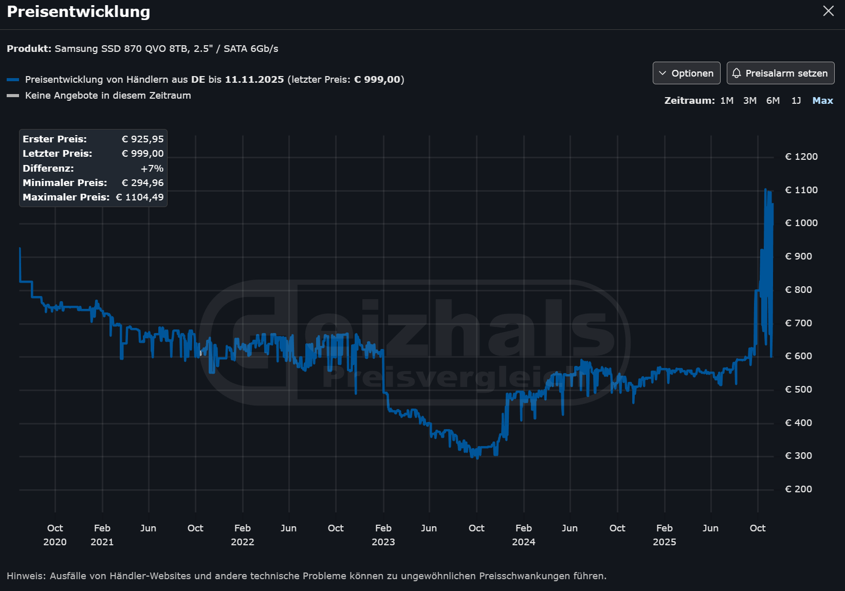

Es wird eh spannend, ob in Anbetracht der Umstände SSDs, HDDs oder RAM am Black Friday überhaupt (signifikant) preiswerter angeboten werden. Ich würde mir da die Preiskurven z. B. auf geizhals mal anschauen. 🤔

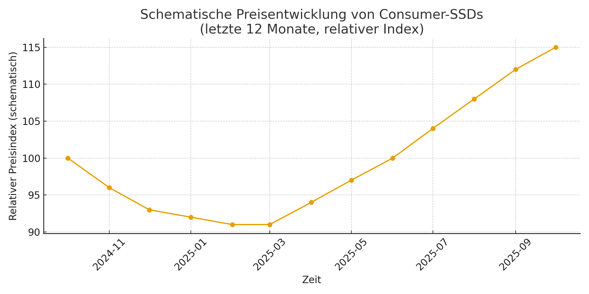

Ich habe mal ChatGPT gebeten die durchschnittliche Preissteigerung bei SSD in den letzten 12 Monaten darzustellen - die Tendenz bestätigt die Berichte - auch hier auf cb:
klampf schrieb:
Lass Deinen Plot mal ab 2022 laufen :)
Könnte ich mal machen.
Allerdings interessieren mich aktuell mehr die Berichte darüber, dass Speicherpreise anfangen zu explodieren.
Daher hatte ich die Grafik auch auf 12 Monate beschränkt. ...und selbst das gibt nur eine große Tendenz ab.
Die spannende Frage ist halt, ob es sich lohnt auf Black Friday zu warten - und da würde ich nichts meine Hand ist Feuer legen. 😉
