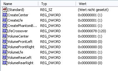

start->ausführen->regedit->suchen:"GlobalVolume". Dort steht dann ein Eintrag "CreateCenter" hier als Wert einfach 1 einsetzen, neustarten, fertig
1. ich hatte die sufu benutzt, sogar auf p3dnow
2. das hatte ich demnach auch schon ausprobiert, zeigte aber keine wirkung (auch nicht nach reboot)
edit: so schauts bei mir nach nem reboot in der registry aus:

mit dem alten controlpanel gings ja...
werd wahrscheinlich den Audio-Treiber und das -Utility nochmal drüberbügeln.
edit: hat nichts gebracht :(
edit2: ich hab jetzt den kompletten treiber mit registry-einträgen runter und wieder installiert.
jetzt gehts! leider wird aber auch bei surround-quellen der cebter emuliert, ist aber nicht so schlimm, da der pegel um einiges niedriger ist
