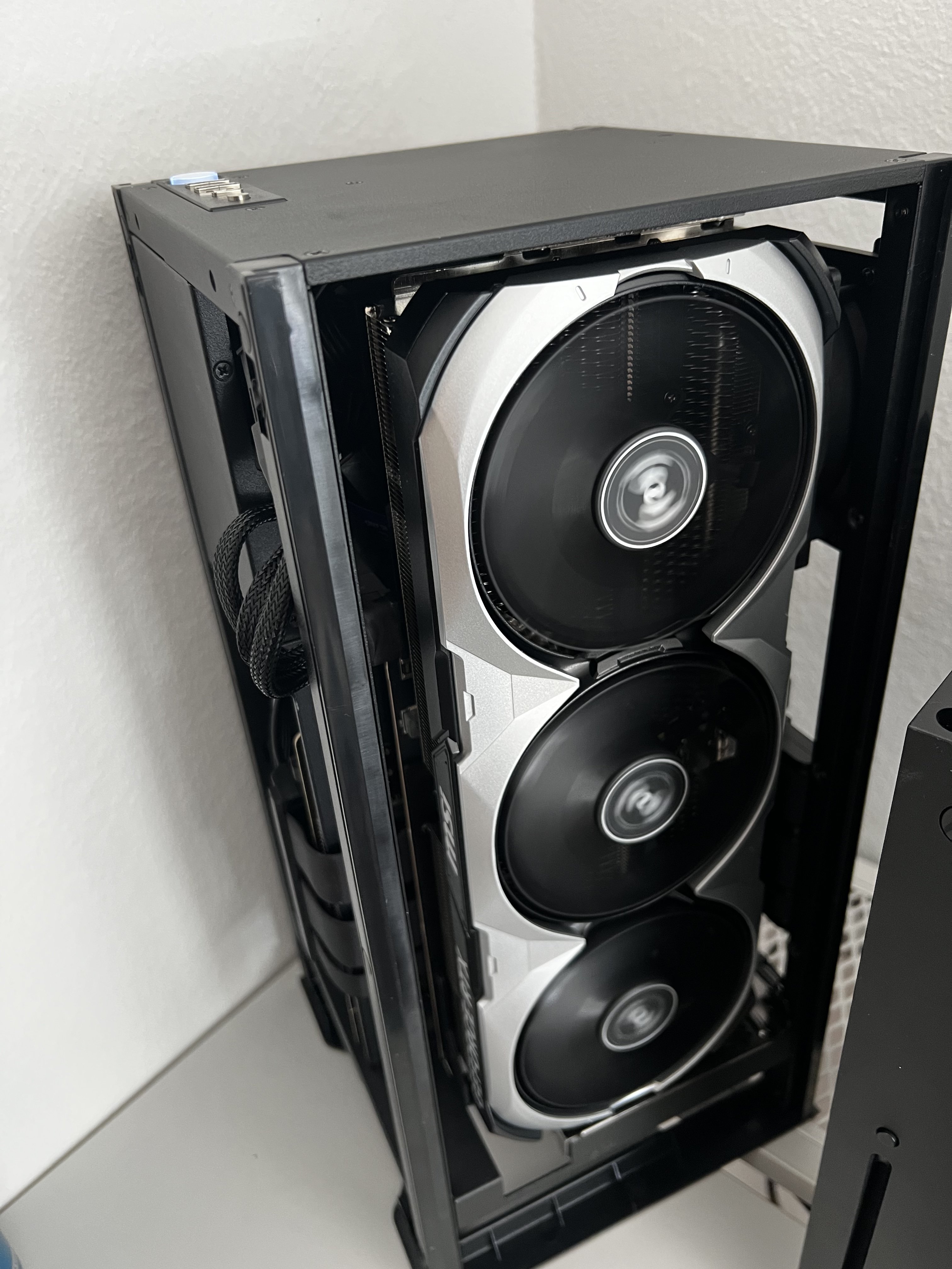

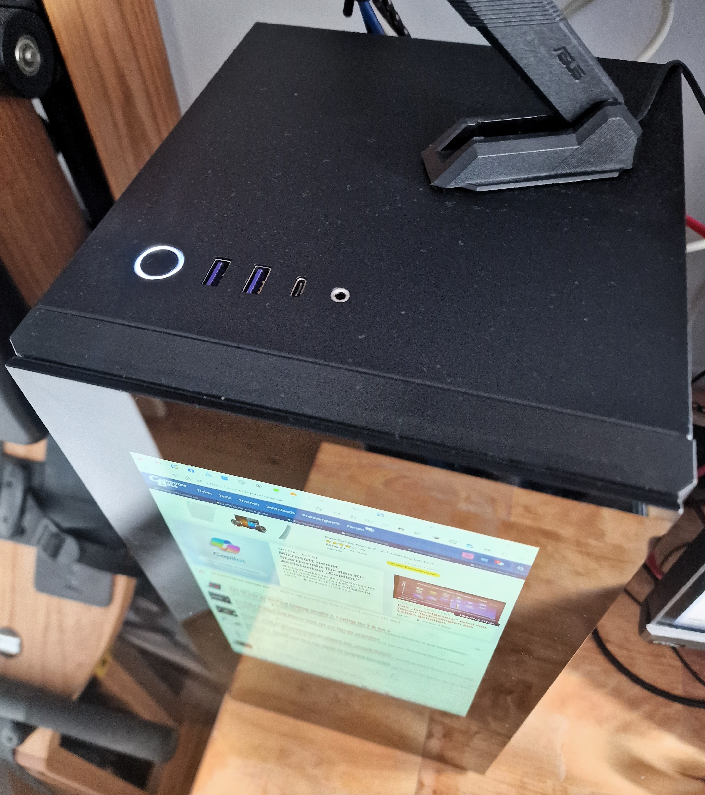

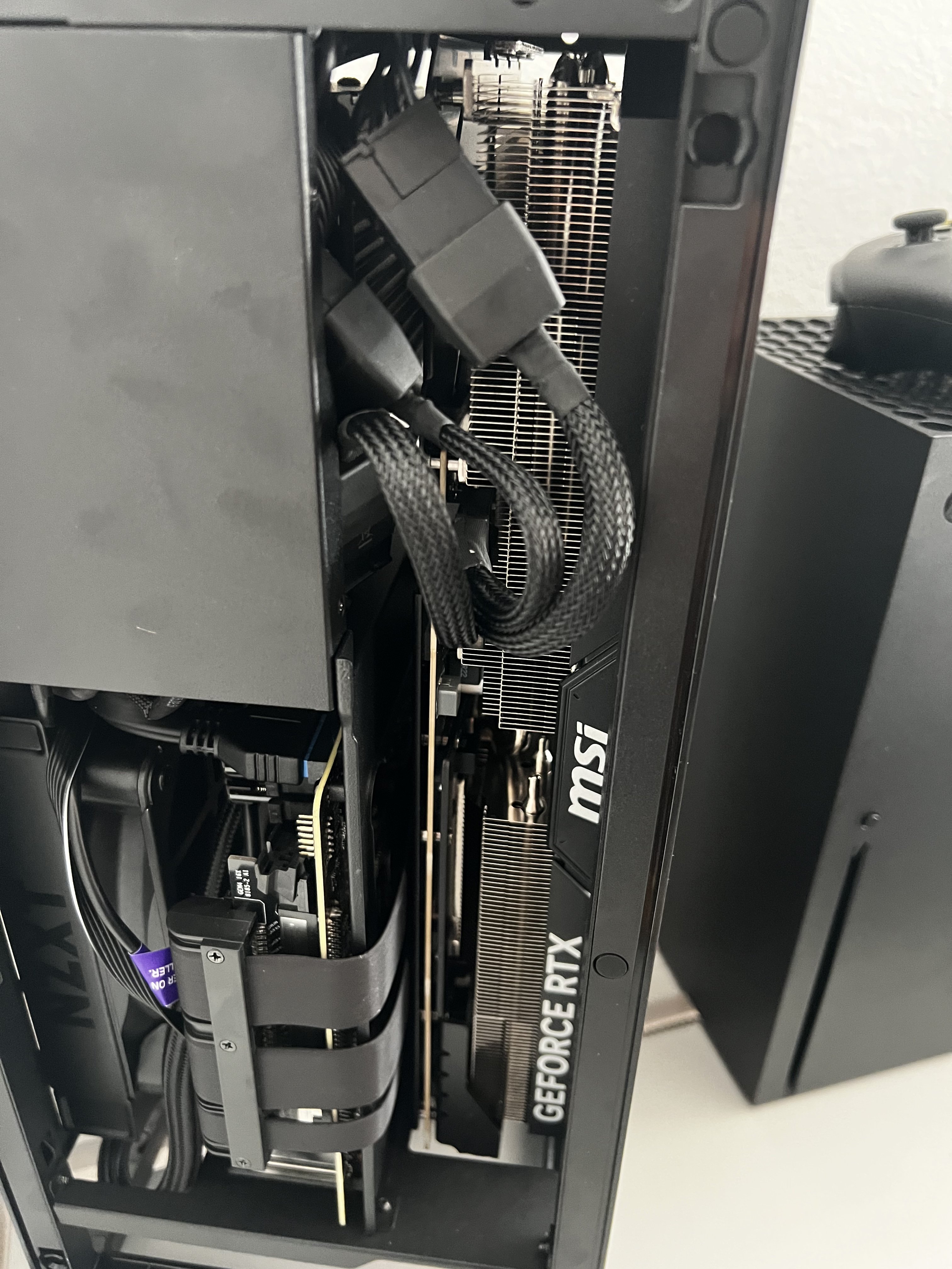

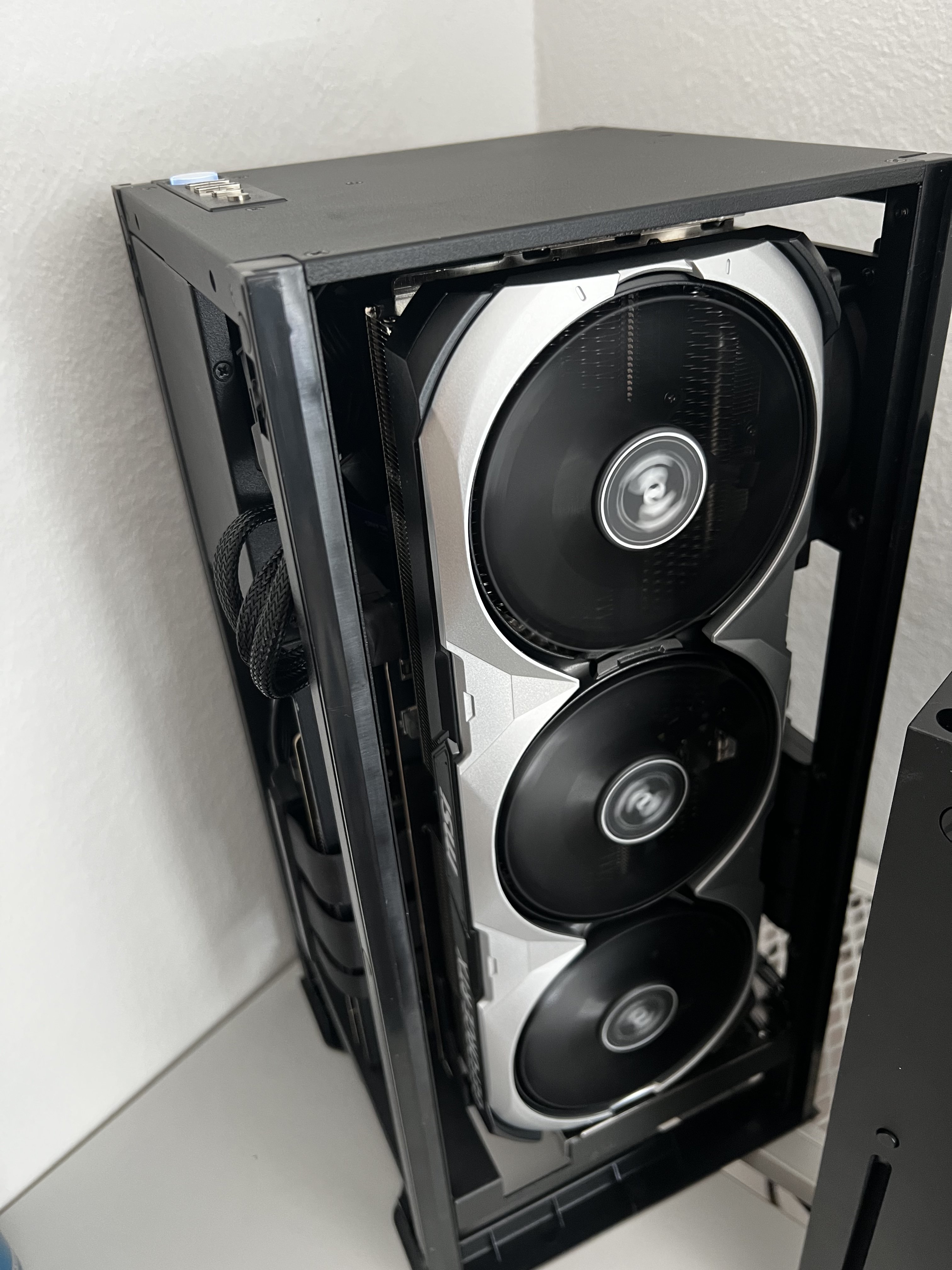

Um Eingangs die Frage gleich zu beantworten, ja es geht. Ich war etwas genervt dass ich kaum eine 4070ti oder 4080 in das Case bekommen sollte laut Herstellerangaben hinsichtlich Maße. Laut Nzxt und Tests darf eine Karte max. 32,4 cm lang sein und nur 58mm dick. Das ist mit der neuen Ada Gen aber schwierig, da gefühlt fast jedes Modell Ziegelsteinmaße hat. Dann bin ich auf einen Reddit Post gestoßen, bei dem ein User eine 4090 FE in das Case bekommen hat, so kam ich auch auf die Idee es auszuprobieren...
Habe dann bei einer MSI Ventus RTX 4080 zugeschlagen. Die hat laut Angaben folgende Maße und sollte somit nicht passen.
322 x 136 x 63mm
Laut dem reddit Post gehen auch nur maximal 60mm, allerdings probierte ich es trotzdem.

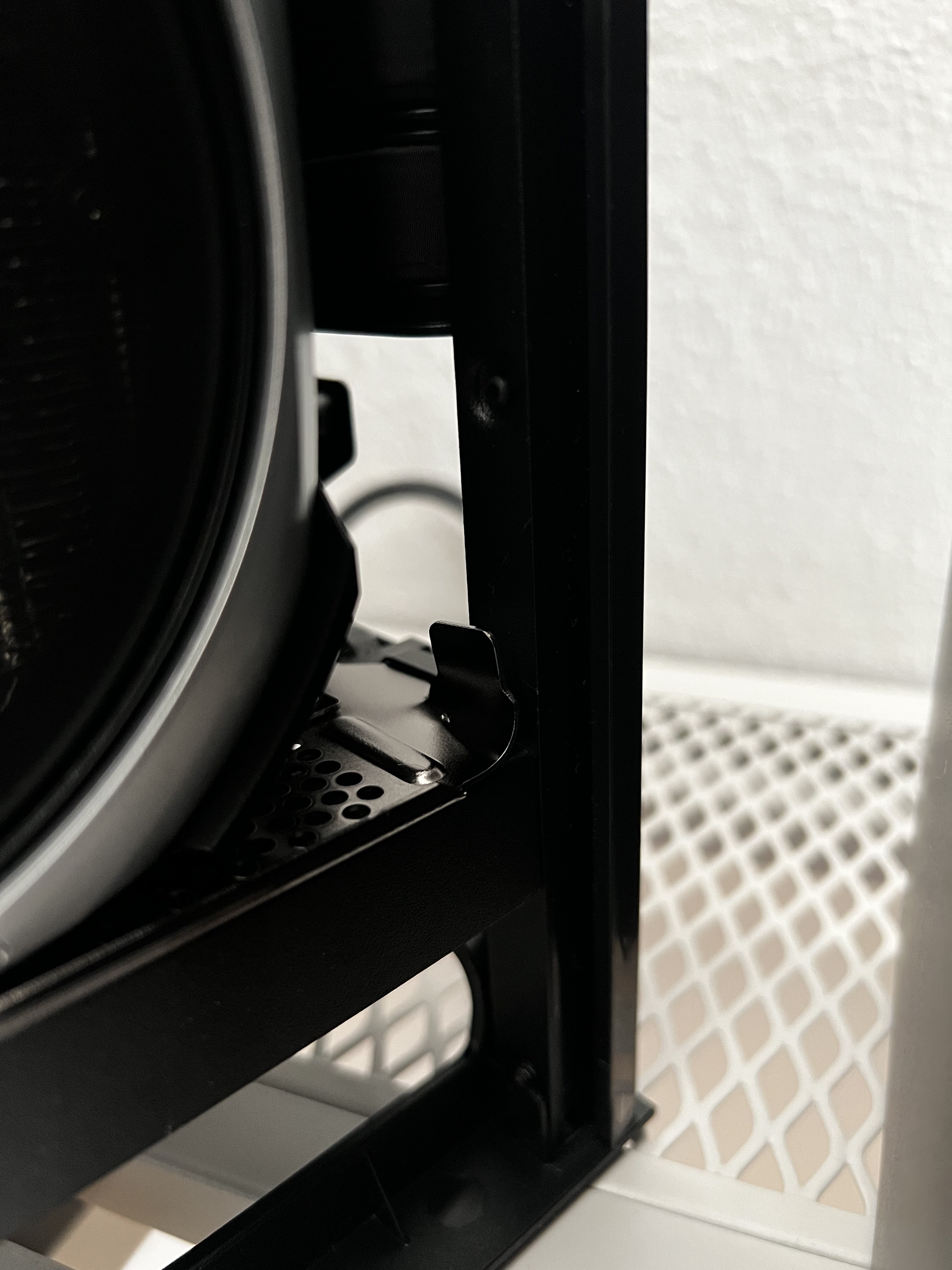

Man mag es kaum glauben aber eine MSI Ventus 4080 passt in ein Nzxt H1 V2... Man muss zwar eine Teil der Slotblende aus dem Weg "räumen" :smokin: , aber sonst passt sie super rein. Bissel verrückt die neue Graka so zu behandeln, aber was nicht passt, muss passend gemacht werden.:daumen:

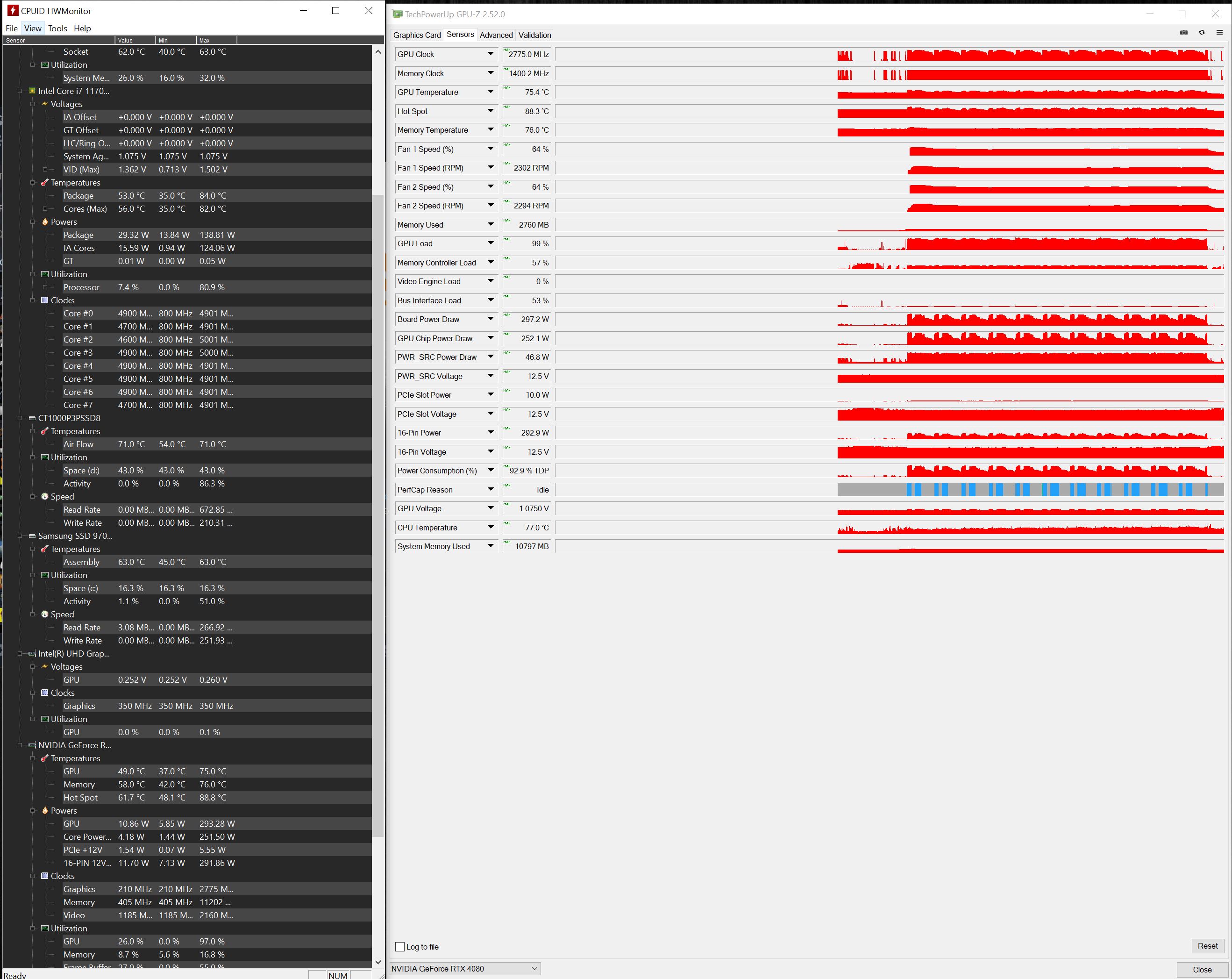

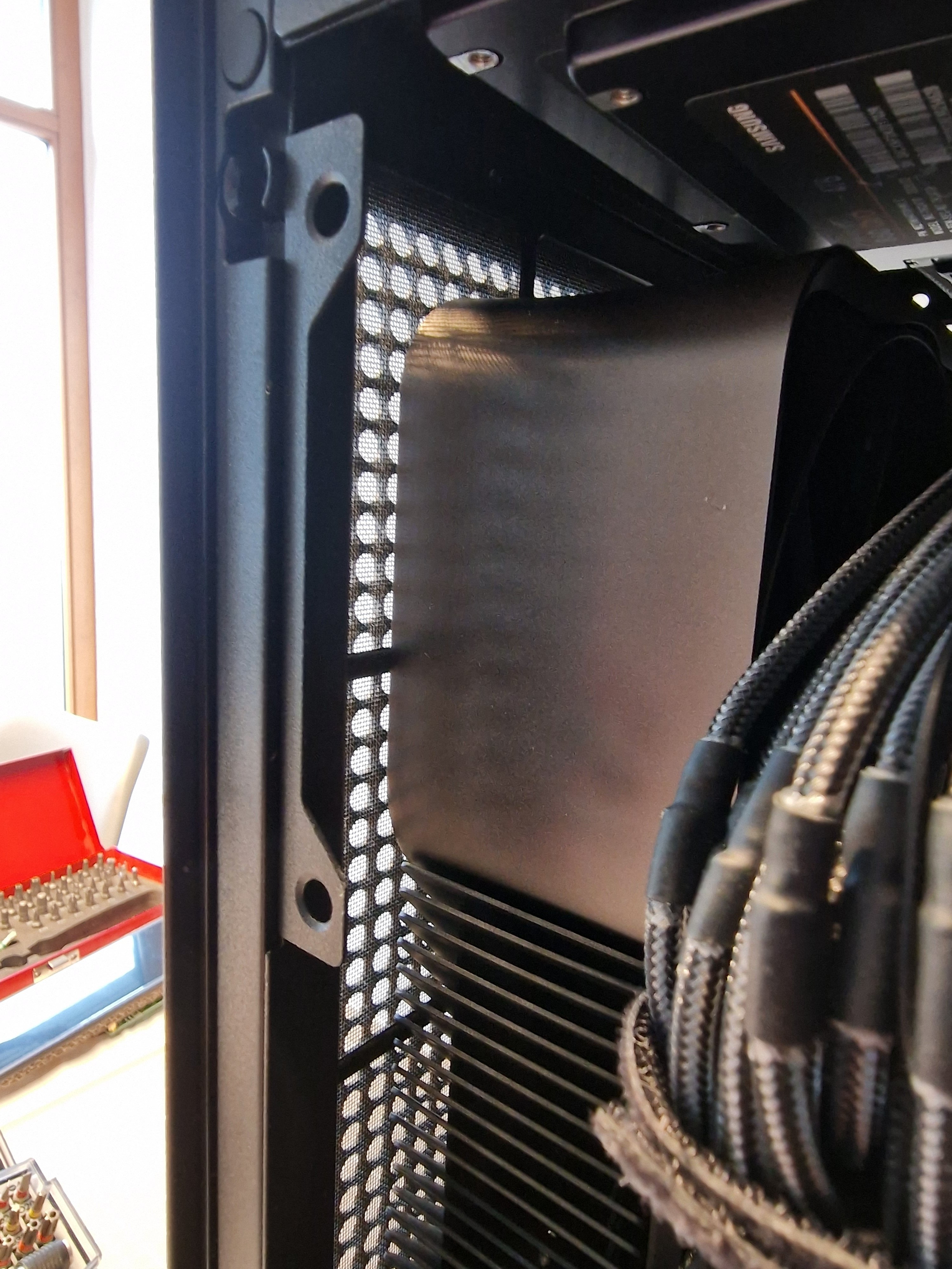

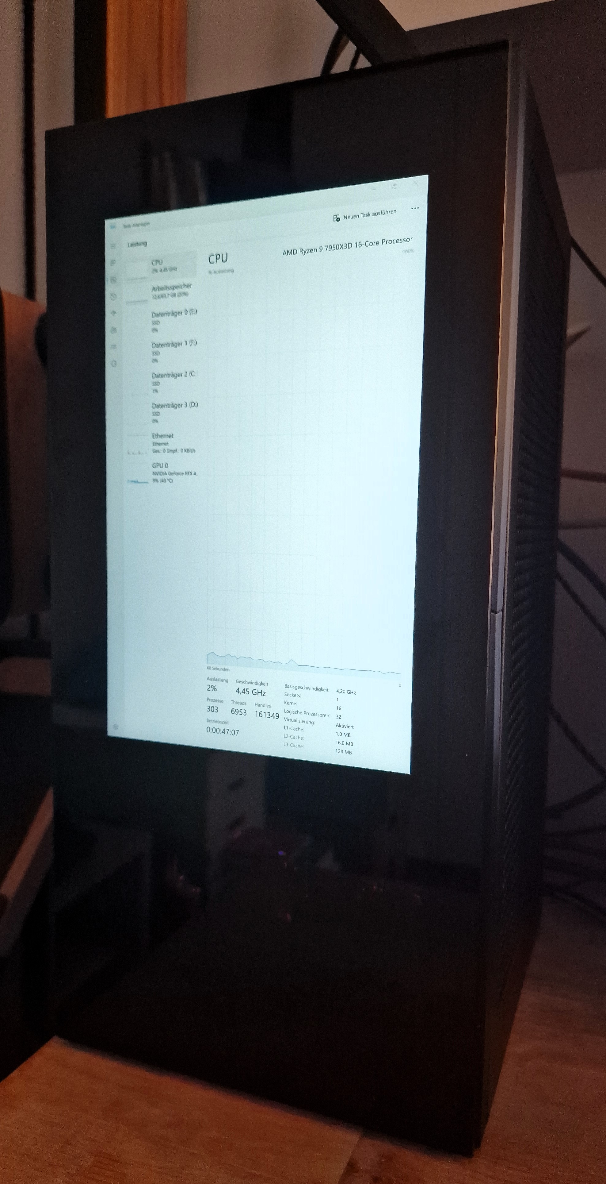

Beim Case selber muss man nur den Staubfilter auf der Graka Seite entnehmen und die Karte beim aufsetzen des Seitenteils leicht nach hinten drücken damit es dann auch sauber runter läuft... Ansonsten bin ich zufrieden mit den Temps etc. Werde aber die Glasfront noch durch ein Custom Frontteil mit Belüftungsschlitzen ersetzen... Durch die nähe der Lüfter, zieht sie ordentlich Frischluft, so dass sie stets auf guten Temperaturniveau bleibt. Nach 2h Diablo 4 mit Glasfront. GPU 70 Grad, Hotspot 82 Grad und Memory 80 grad und das sollte mit der geschlitzten front besser werden. Lüfter schleifen nicht an der Seitenwand
Edit: Für Interessierte, die Ventus ist sehr leise, hat kein Spulenfiepen/surren und die Temps sind auch super. Mit Glasfront Chip bei ca. 70 Grad, Hotspot und Memory bei 80 Grad. Taktet so bei 2750 Mhz. In einem besser belüfteten Case wird sie aus meiner Sicht noch besser performen.

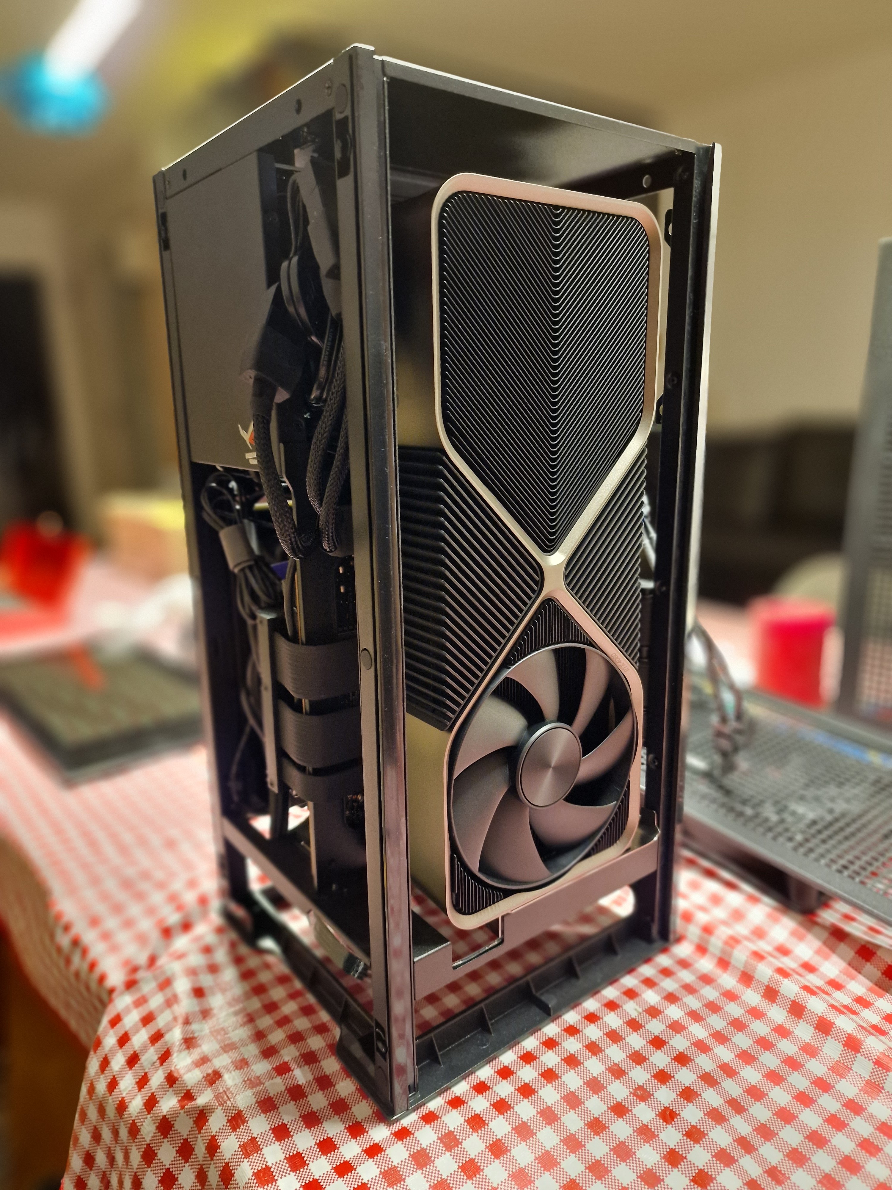

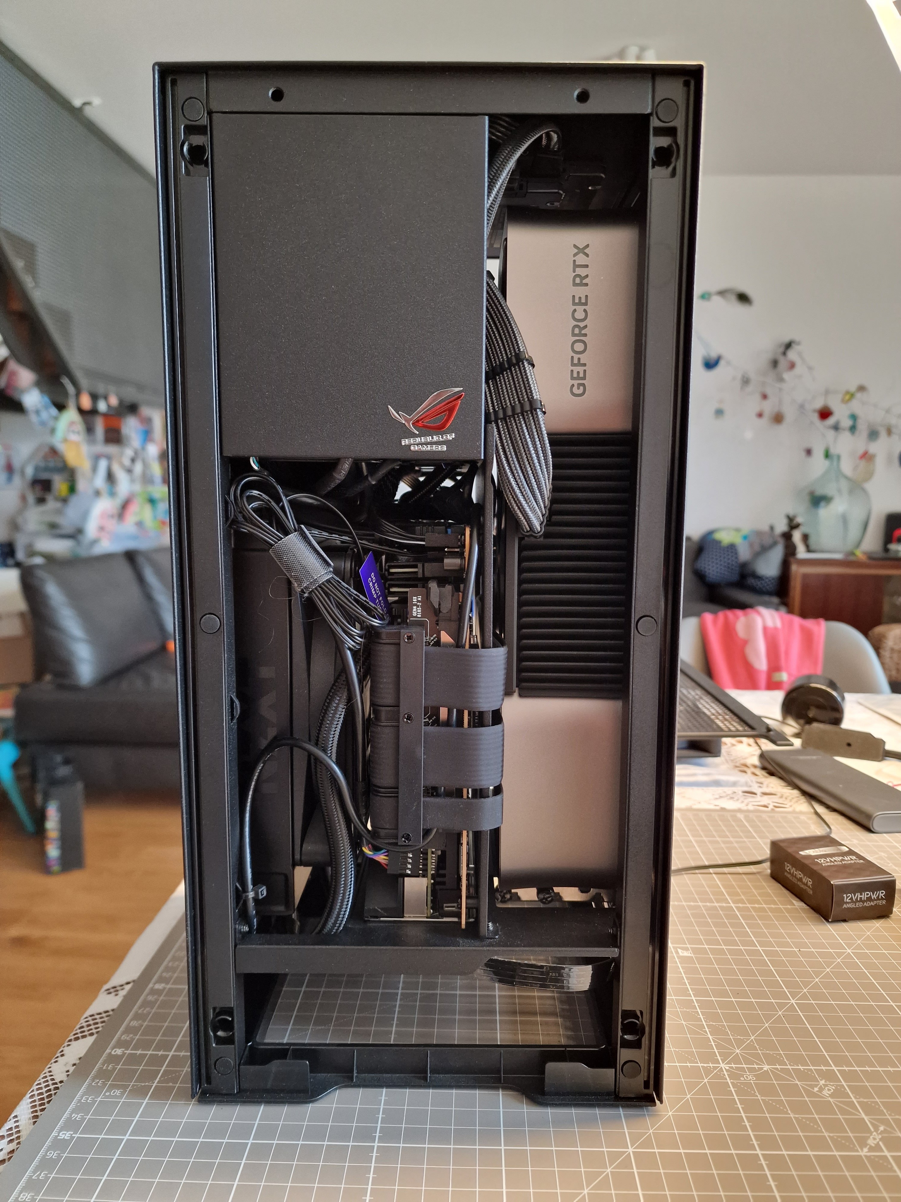

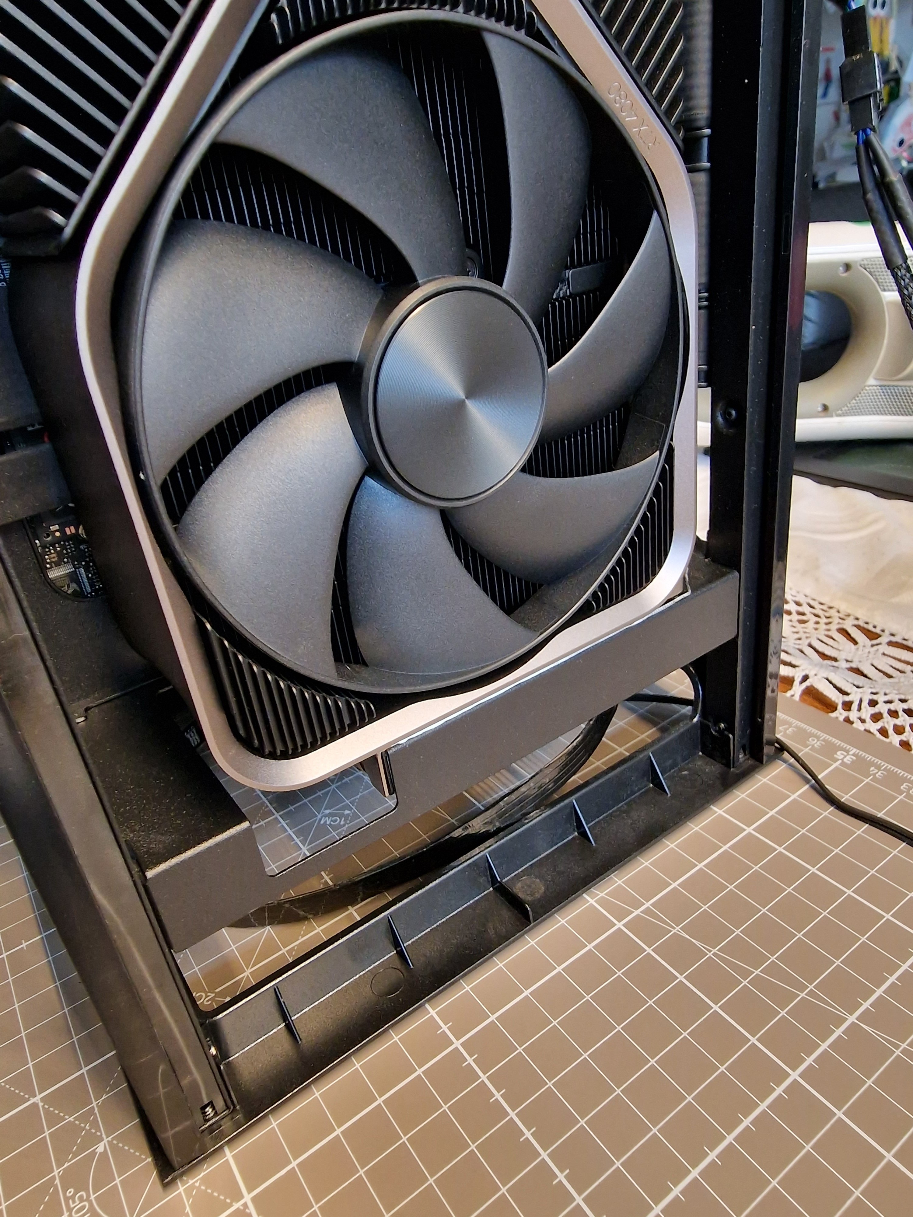

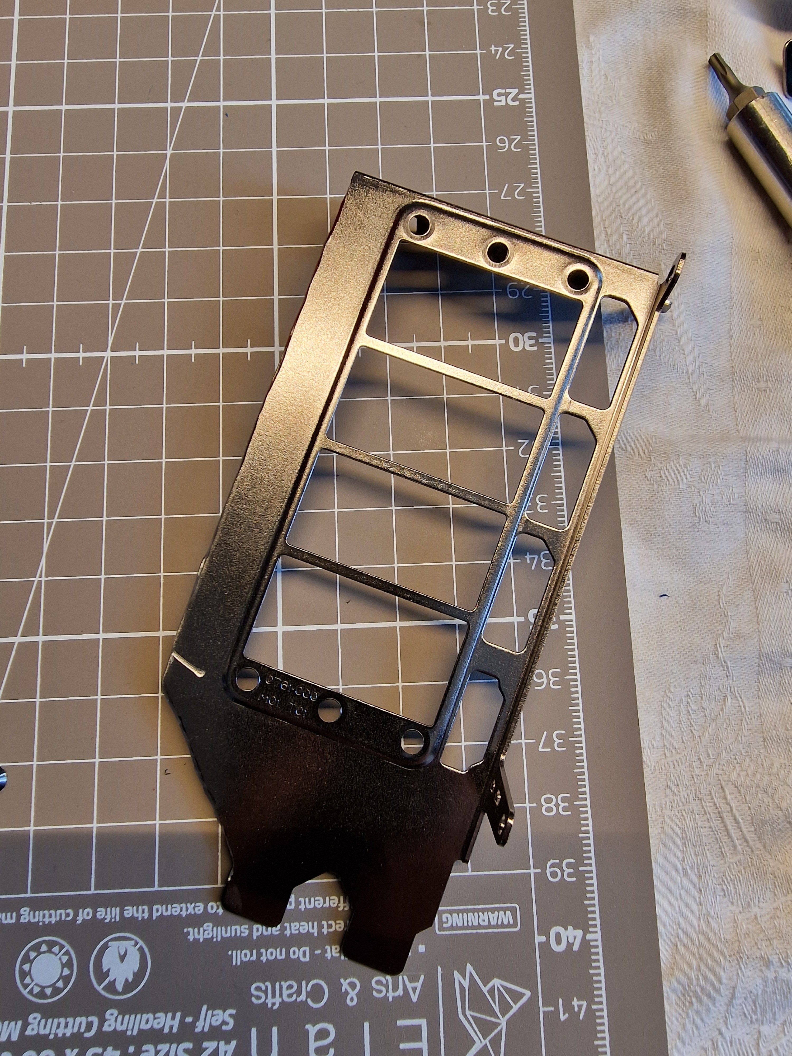

Habe dasselbe Case und den Reddit Post vor einiger Zeit auch gesehen.

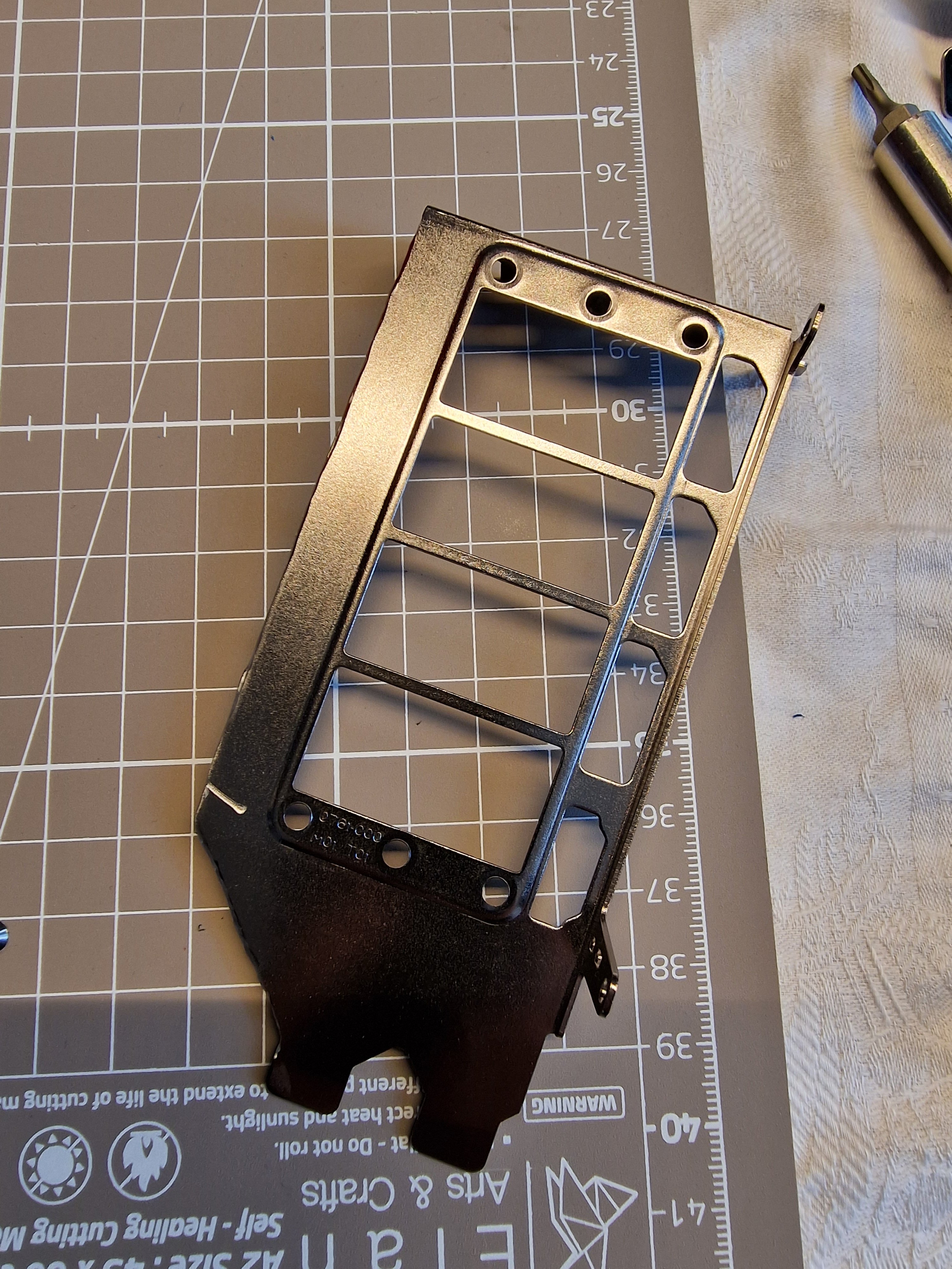

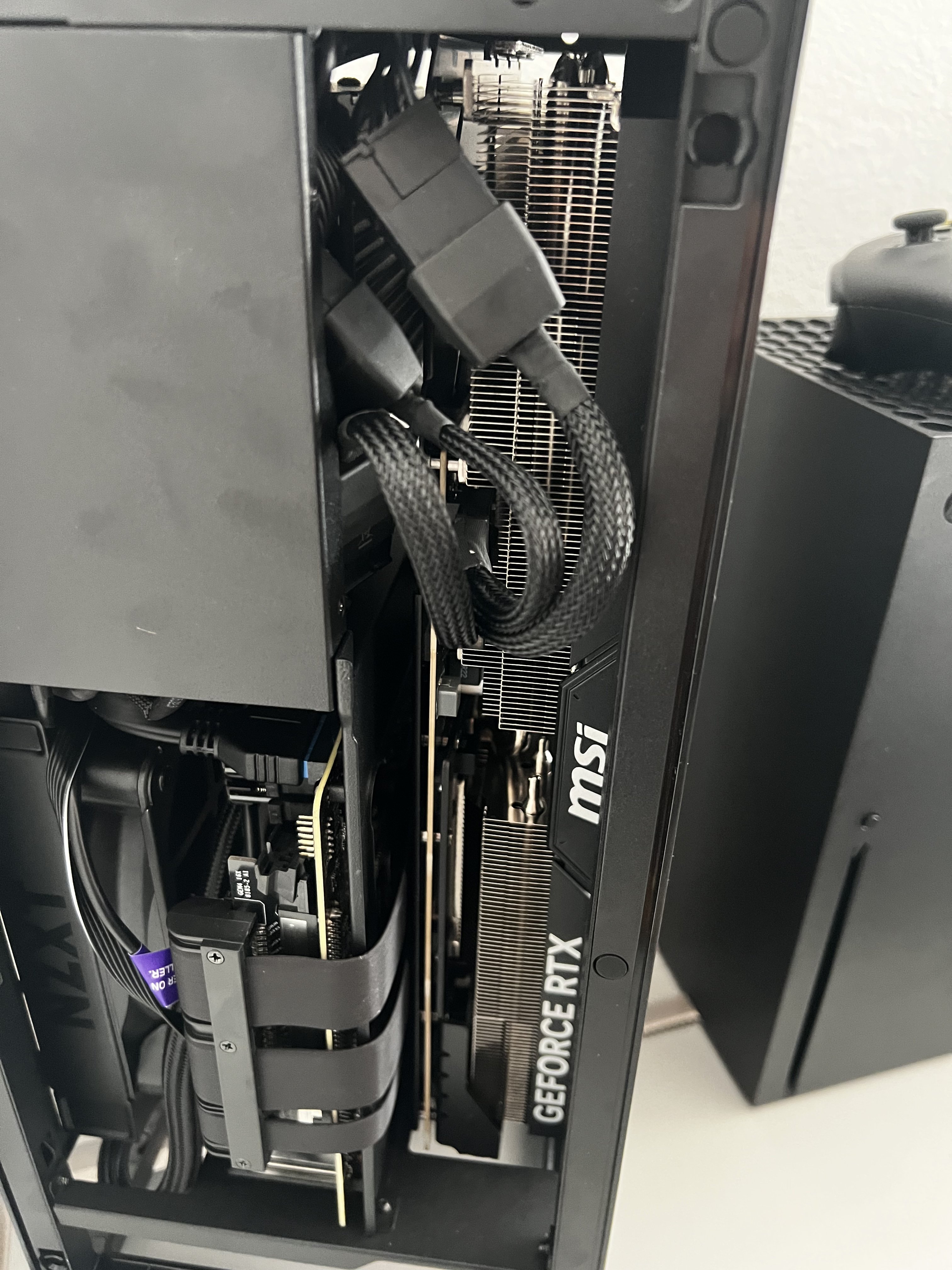

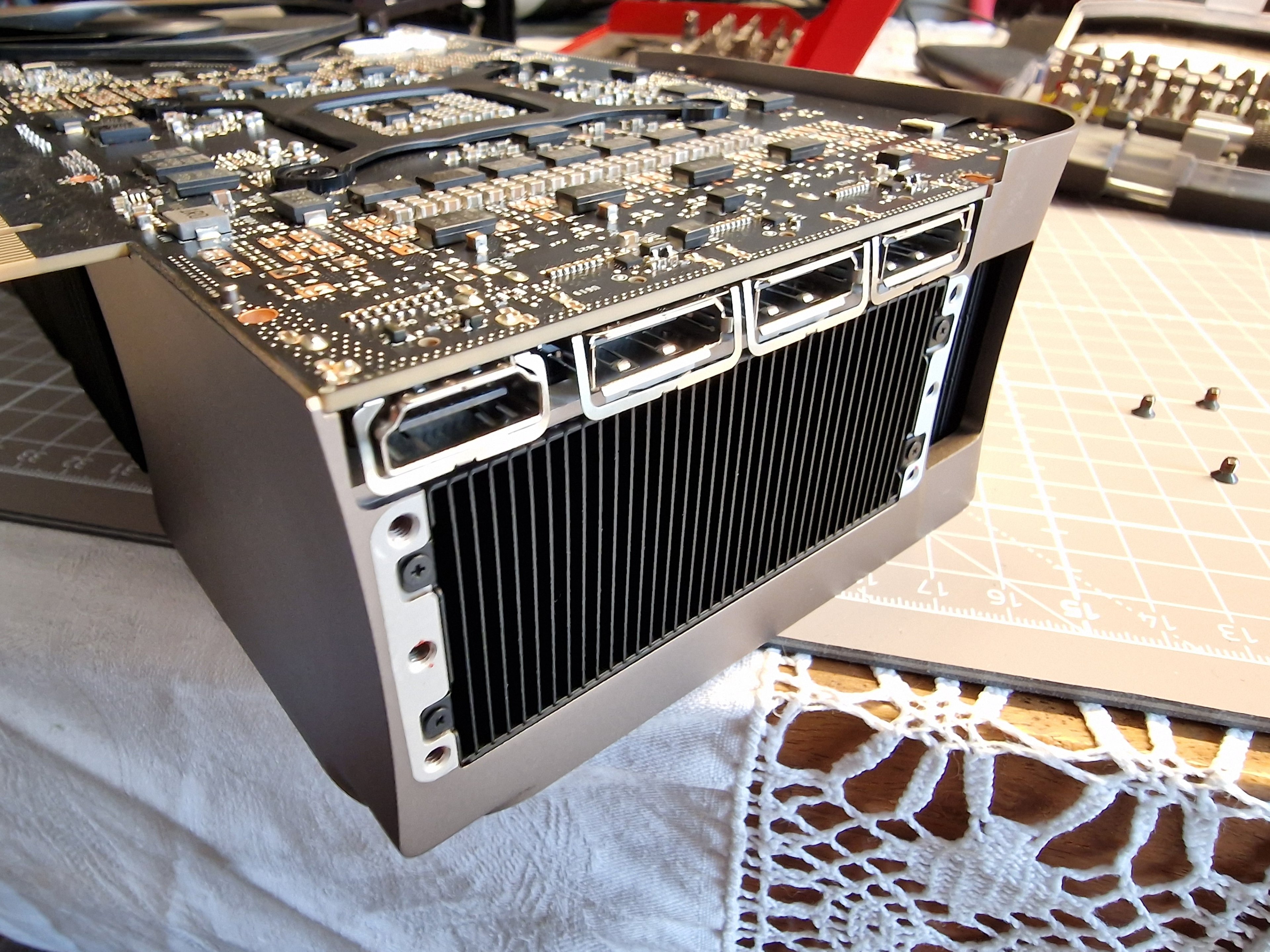

Bei mir ist es eine 4080 FE geworden. Dort musste ebenfalls ein Teil der Slotblende - die 3. Nase zur Befestigung im Case - abgeflext werden. War auch ein bißchen scary die Karte dafür auseinanderzunehmen, aber am Ende doch problemlos.
Der Filter an der Gehäuseseite konnte bei mir drin bleiben, passt soweit.
Ein bißchen eng wurde es noch mit der Kabelführung für den 12VHPWR Anschluß, aber das habe ich dank einer Cablemod Verlängerung besser lösen können.
Ich finde die 4080 in dem Case auch super, Temps und Lautstärke passen :-)

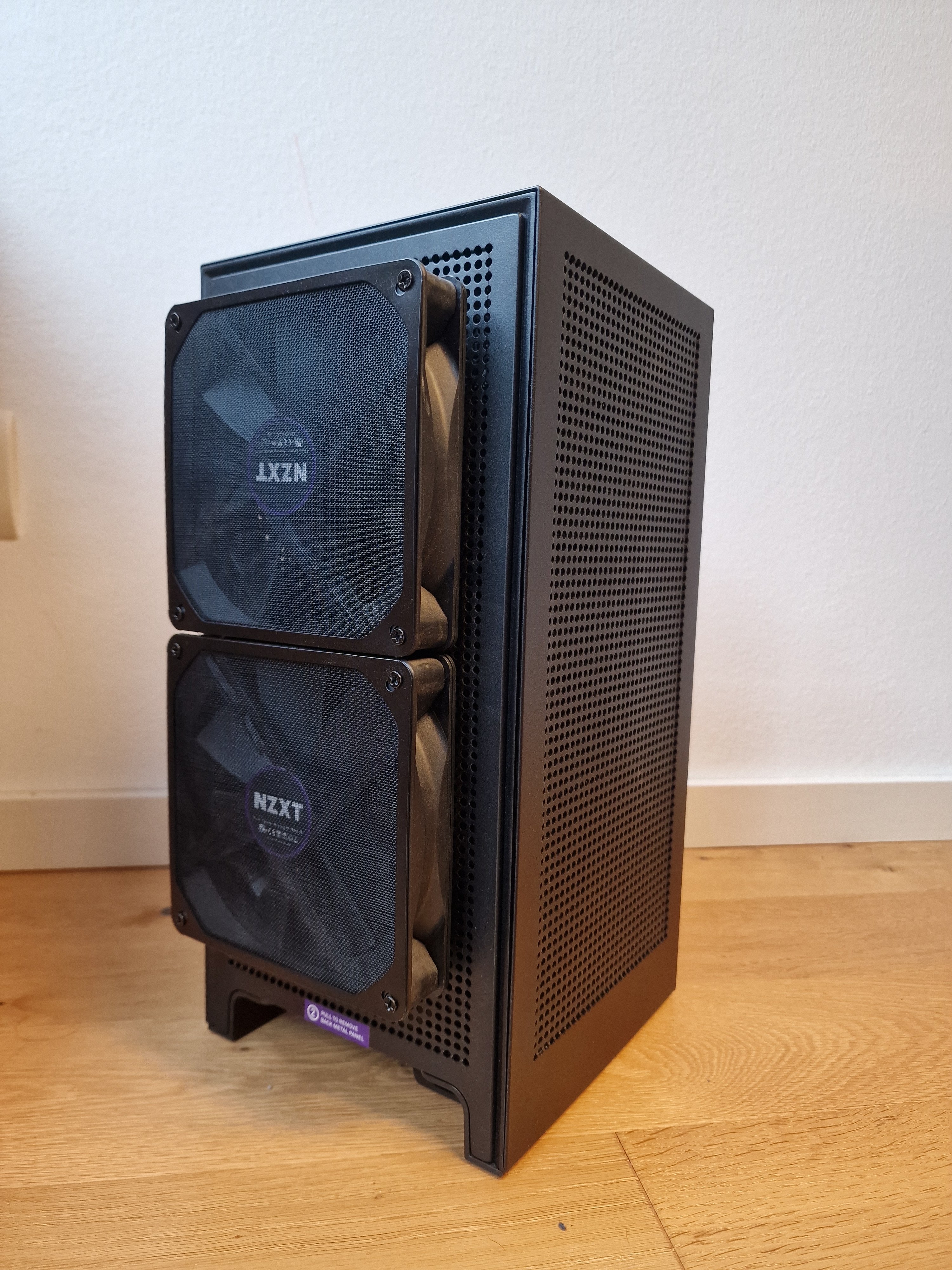

Den kleinen Lüfter hinten habe ich rausgeschmissen und dafür an die Rückseite 2x140mm Lüfter mit 120mm Adapter gesetzt. Das passt 1a und drückt die Temperaturen ordentlich nach unten.

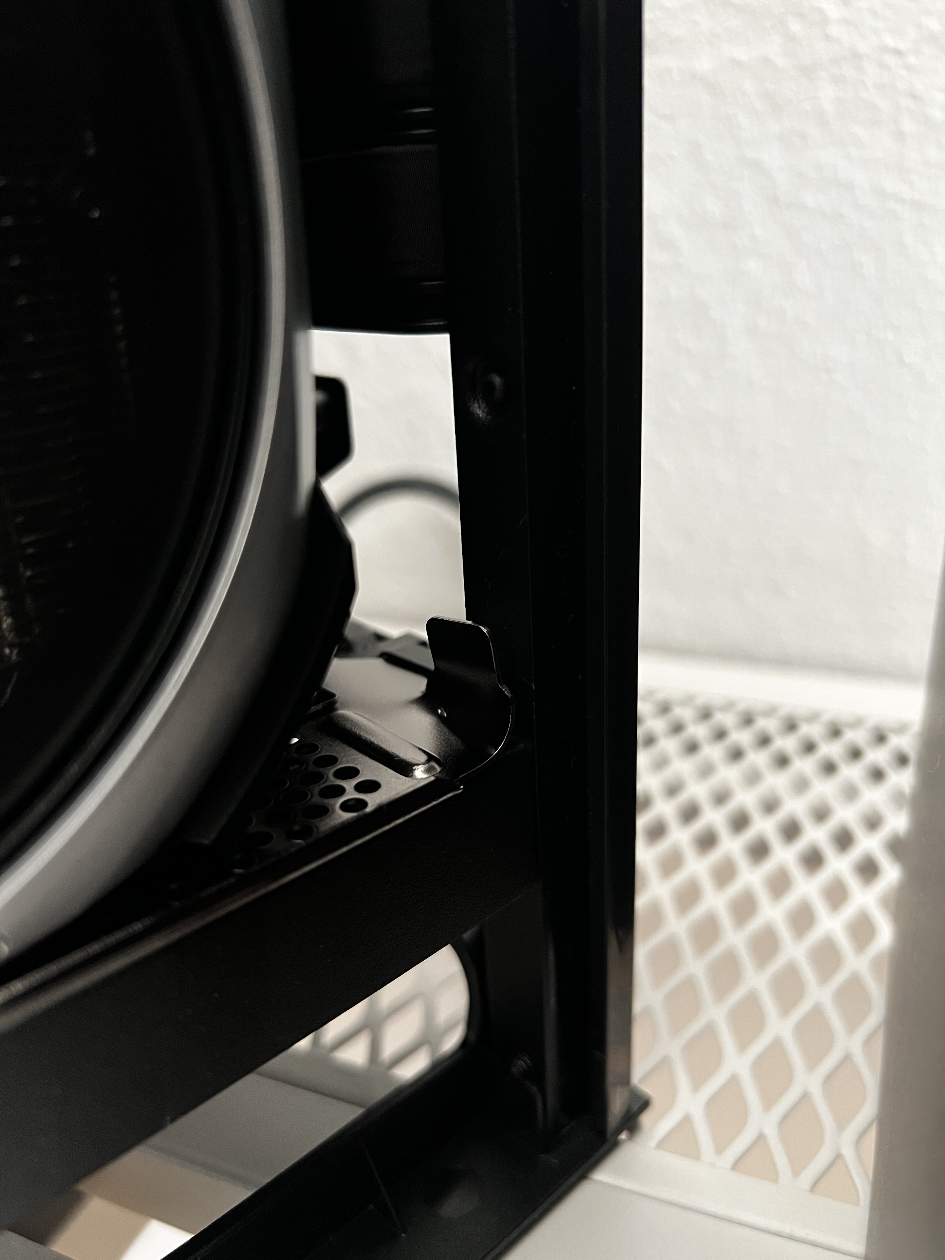

@MAD-HS Hast du die Lüfter auch mal Intake probiert? Also im Prinzip Überdruck? Ich hab die Nase einfach hoch gebogen, so fehlt sie nicht beim Wiederverkauf, natürlich ein Stück Stoff drüber gelegt um keine Kratzer zu machen, so drastisch wollte ich dann auch nicht vorgehen, obwohl ich an absägen auch kurz gedacht habe...
Die Founders sollen ja ganz gut im H1 performen, da sie ja unten die Luft rausblasen und oben der Lüfter den rest übernimmt. Leider waren keine Verfügbar für den Preis der Ventus...
@DeltaPee Bisher nicht, hatte die Lüfter hinten schon auf dem V1 drauf, da gute Erfahungen gemacht und dann gar nicht an was anderes gedacht.
@MAD-HS ich probiere das mal heut abend als intake. Hab noch ein paar 120er rumliegen. Berichte dann
Reaktionen: MAD-HS

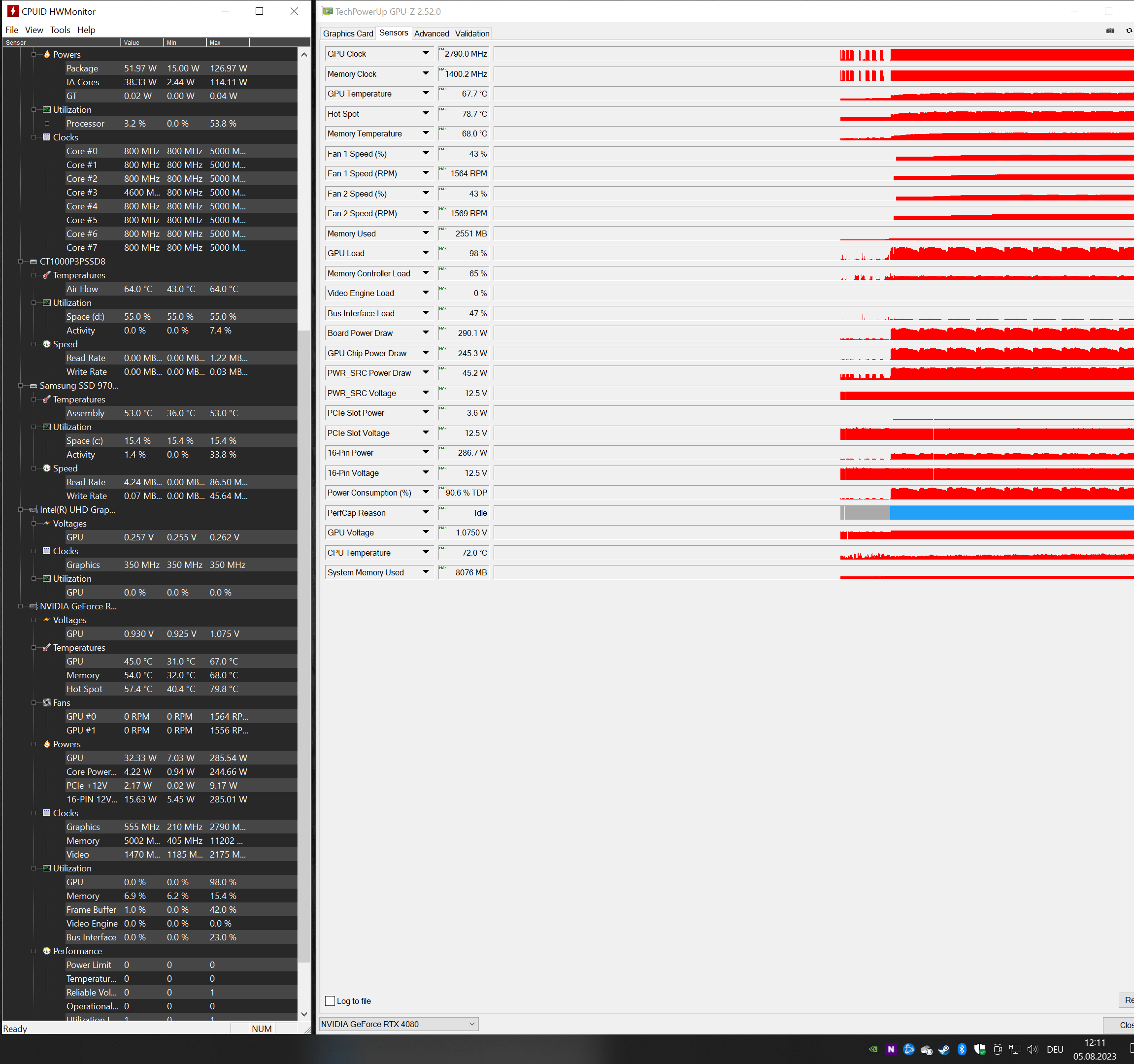

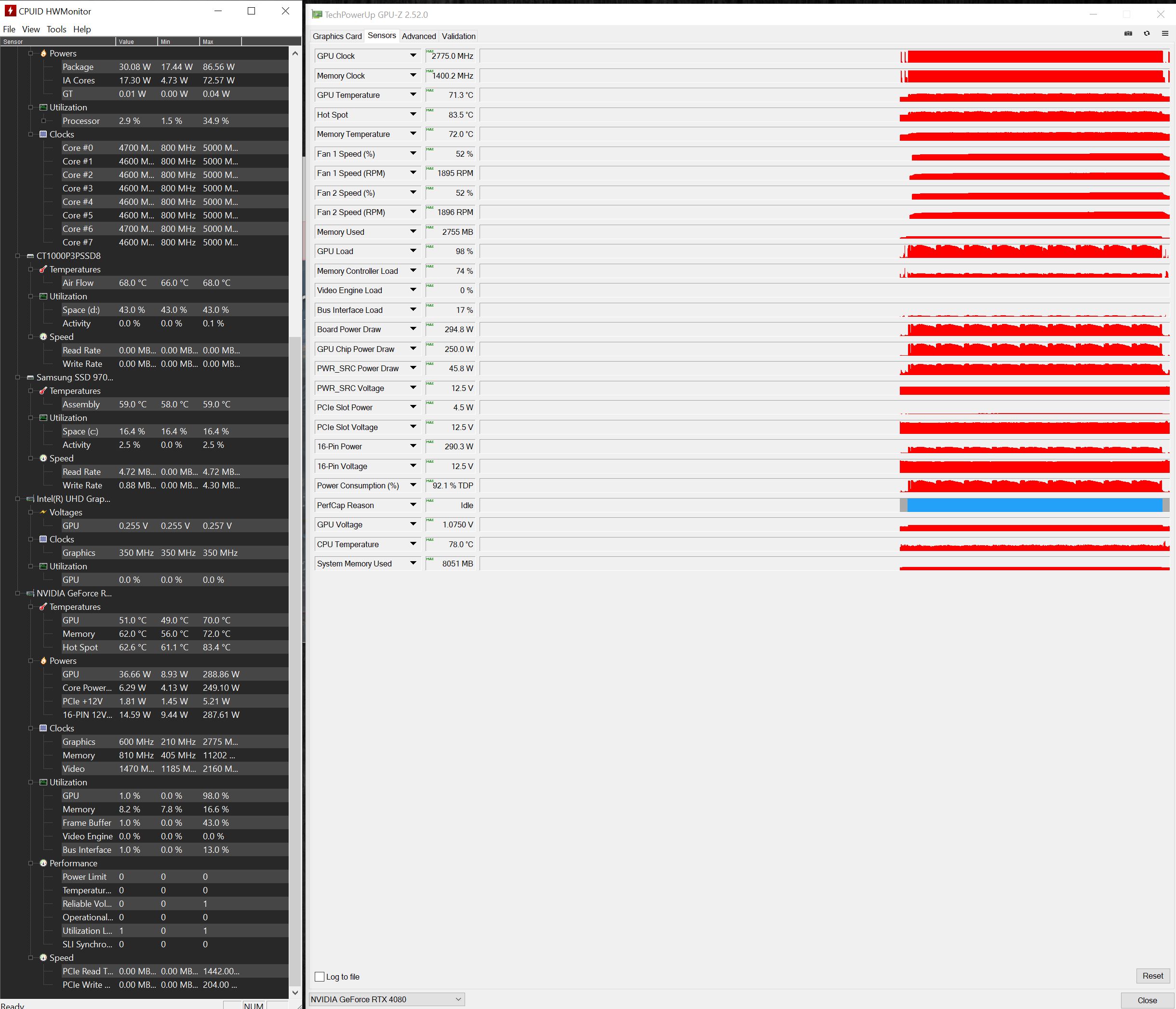

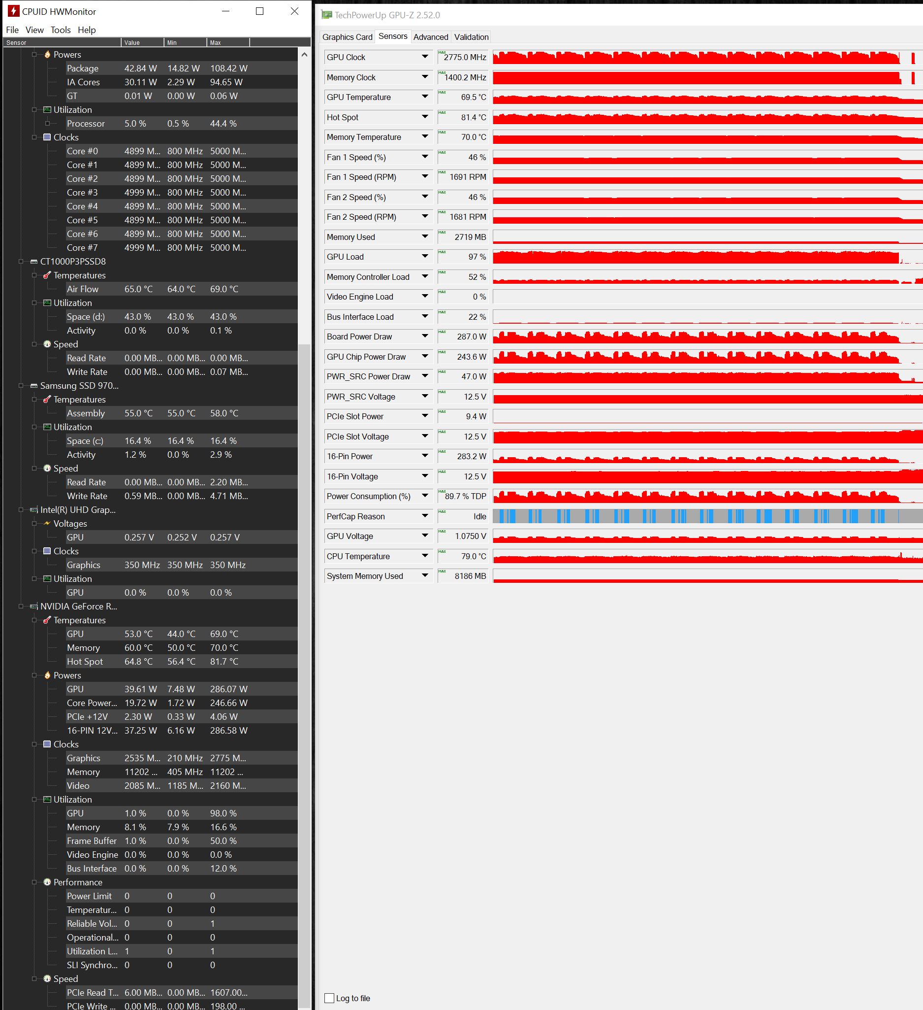

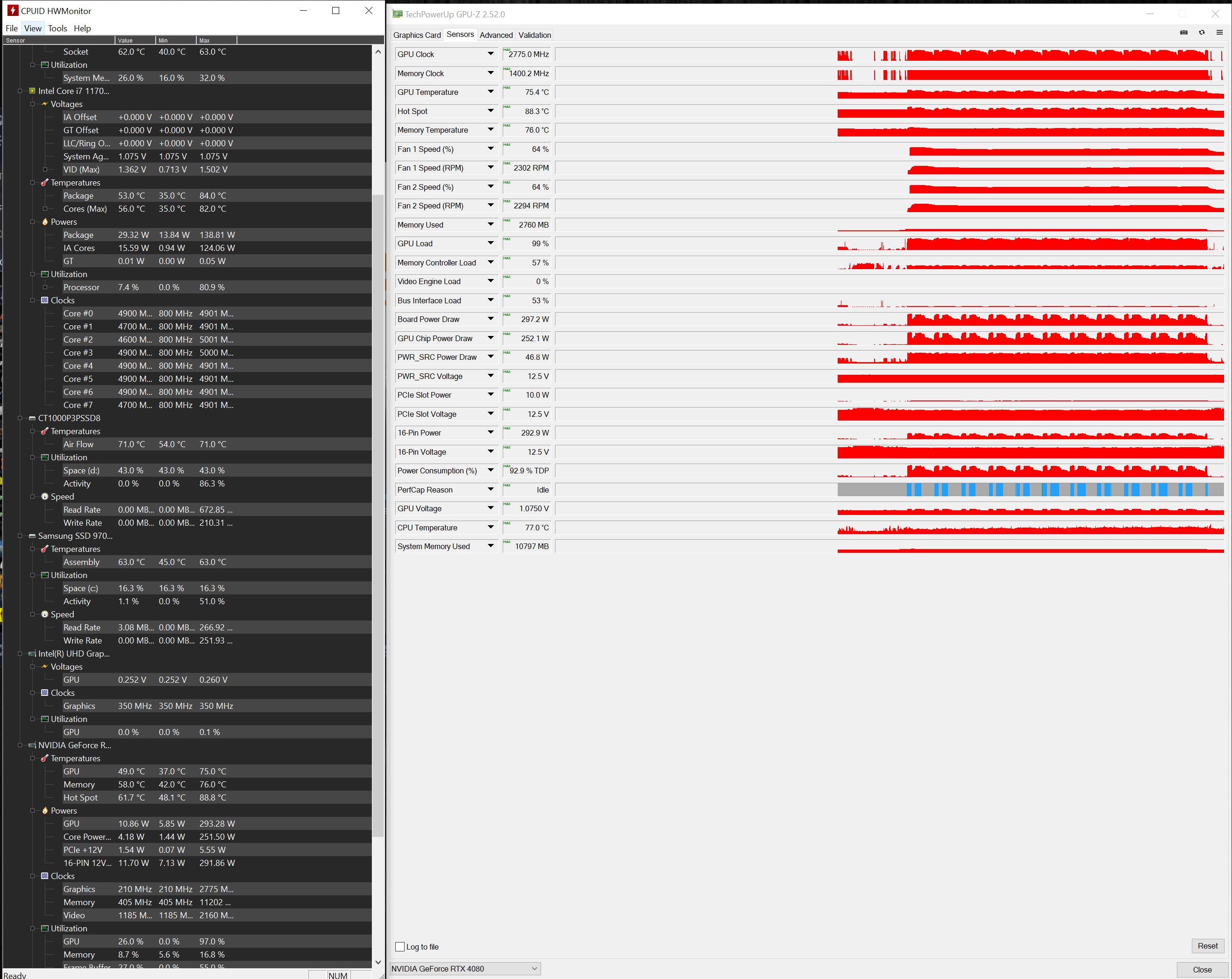

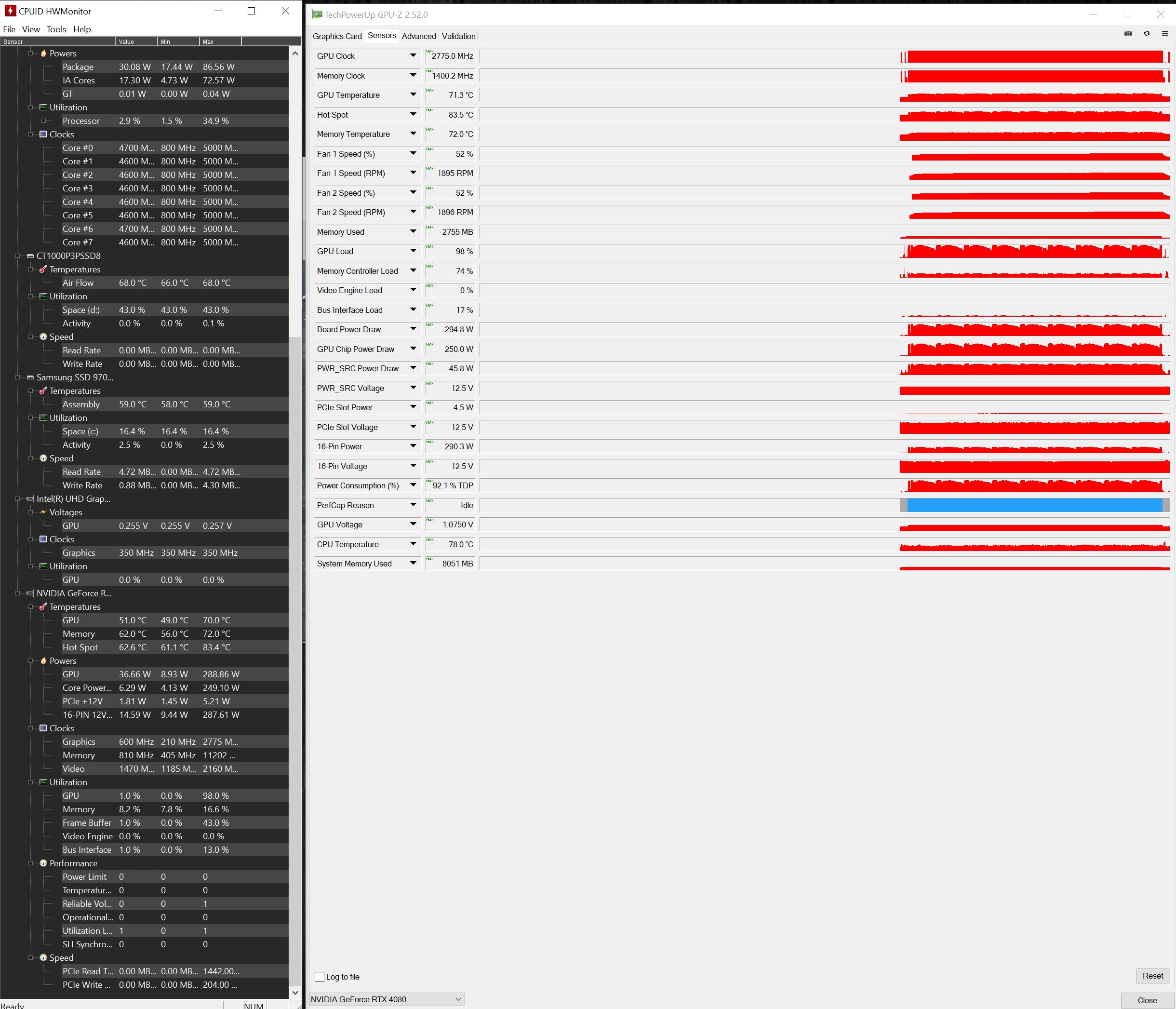

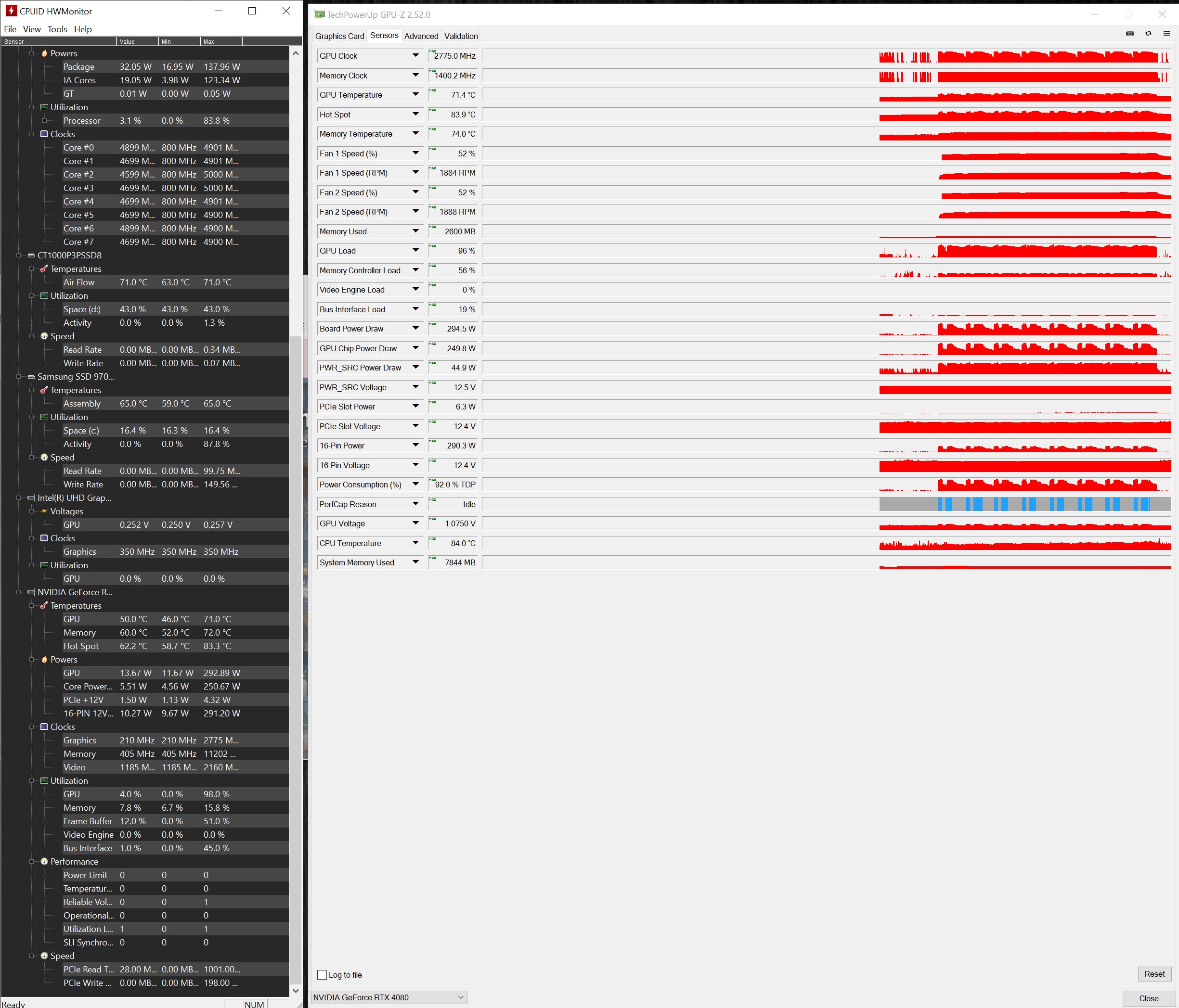

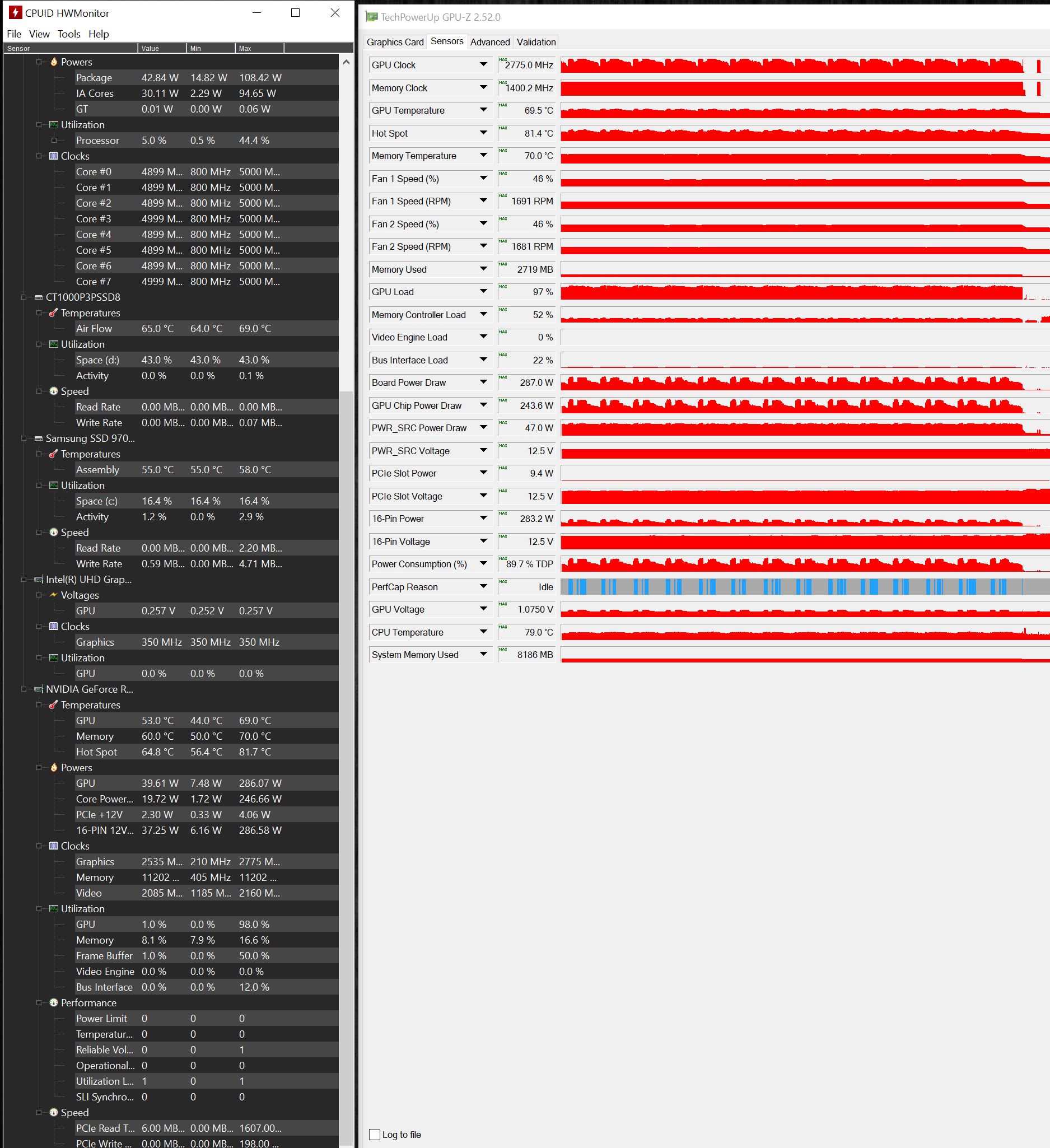

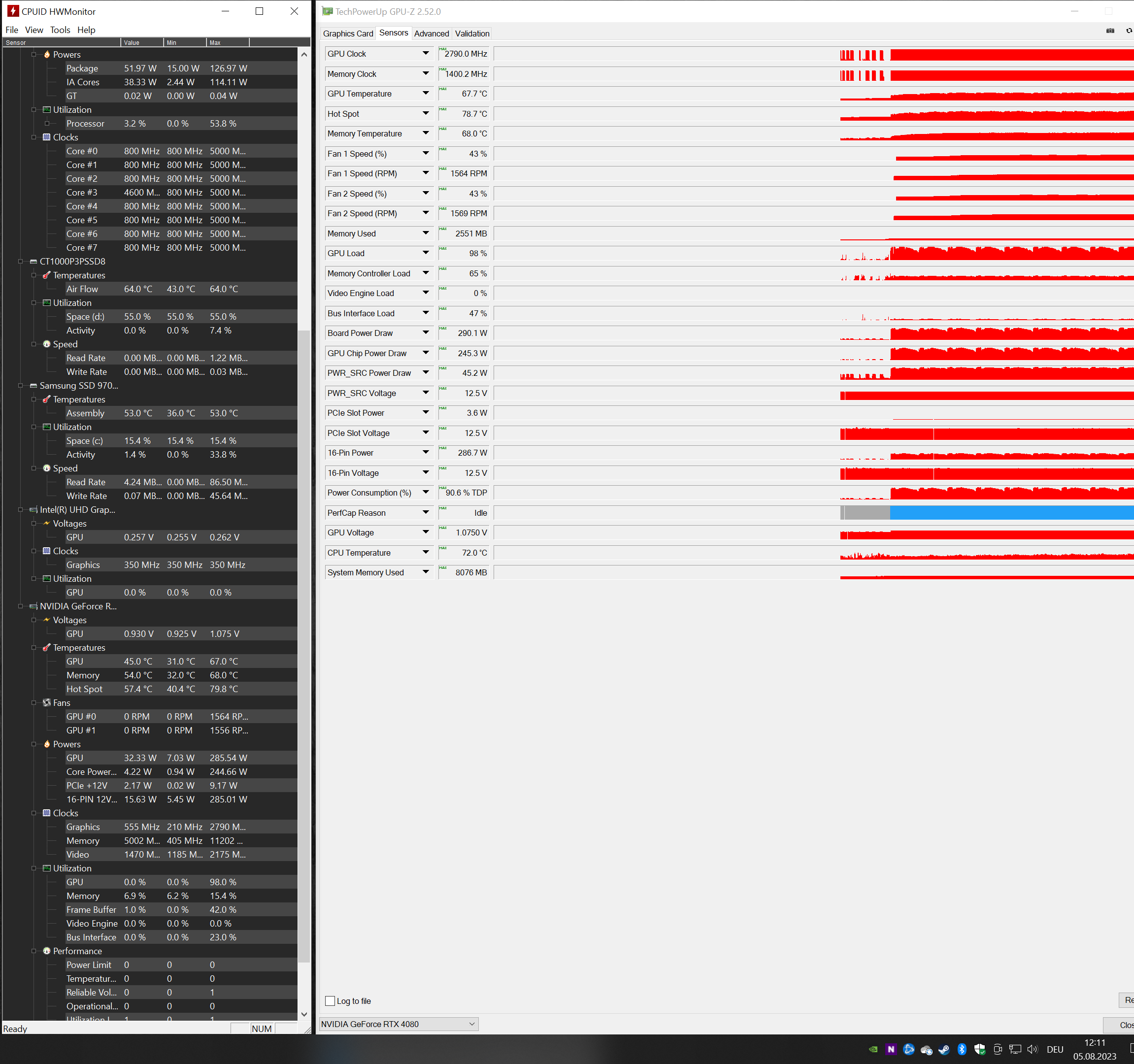

Also die beste Variante ist immer noch ohne Frontpanel. Die Temps selber machen keine großen Sprünge, aber Drehzahl der Lüfter (Graka) ist geringer und ssds sind etwas kühler
Folgende Konfigs hab ich getestet:
-Gehäuse Stock ohne Lüfter
-Rückseite 2x140 mit 700 RPM Lüfter unten intake oben outtake
-Rückseite 2x140 700 RPM Outtake
-Frontpanel weg mit 2x Outtake auf der Rückseite

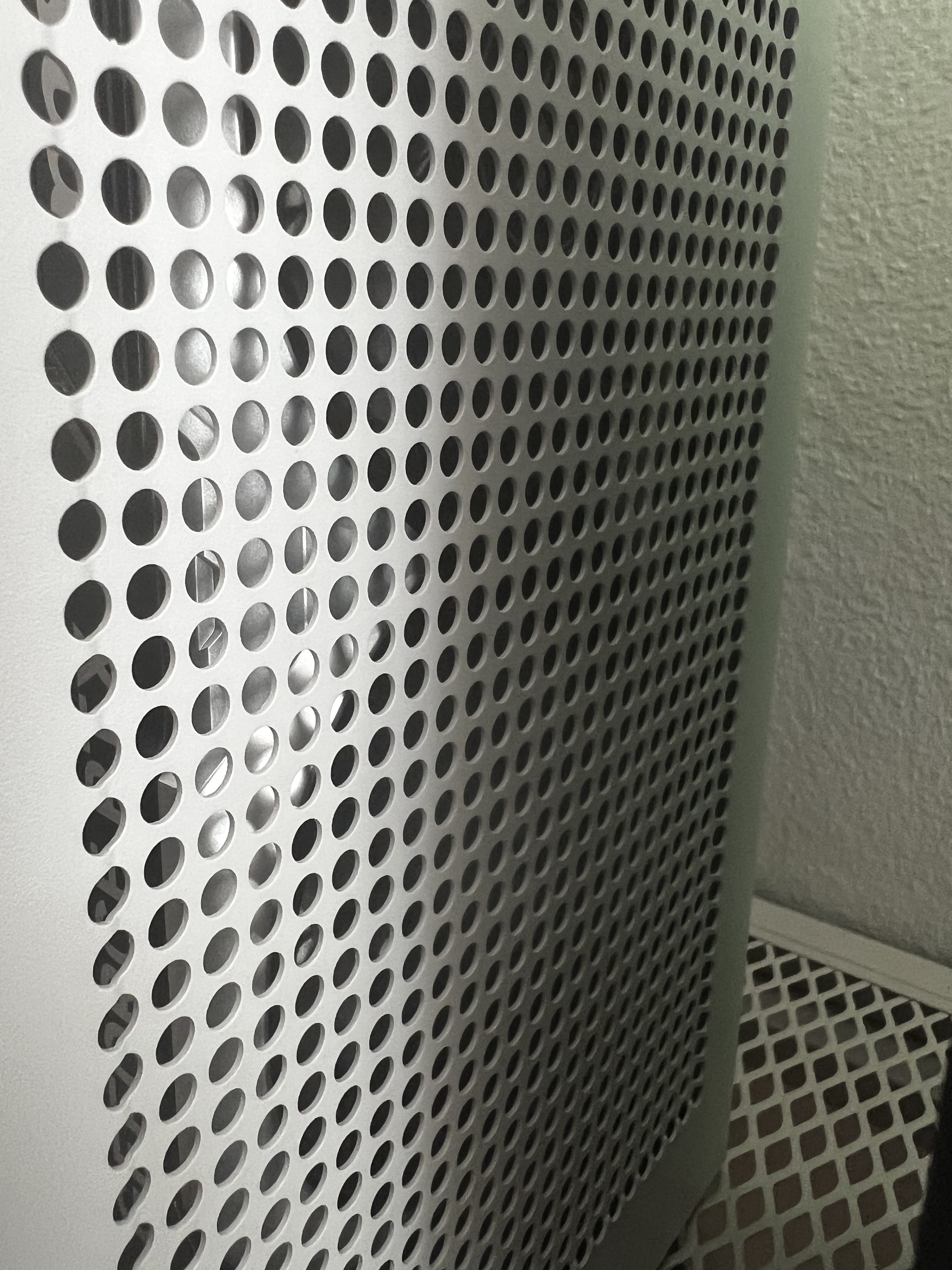

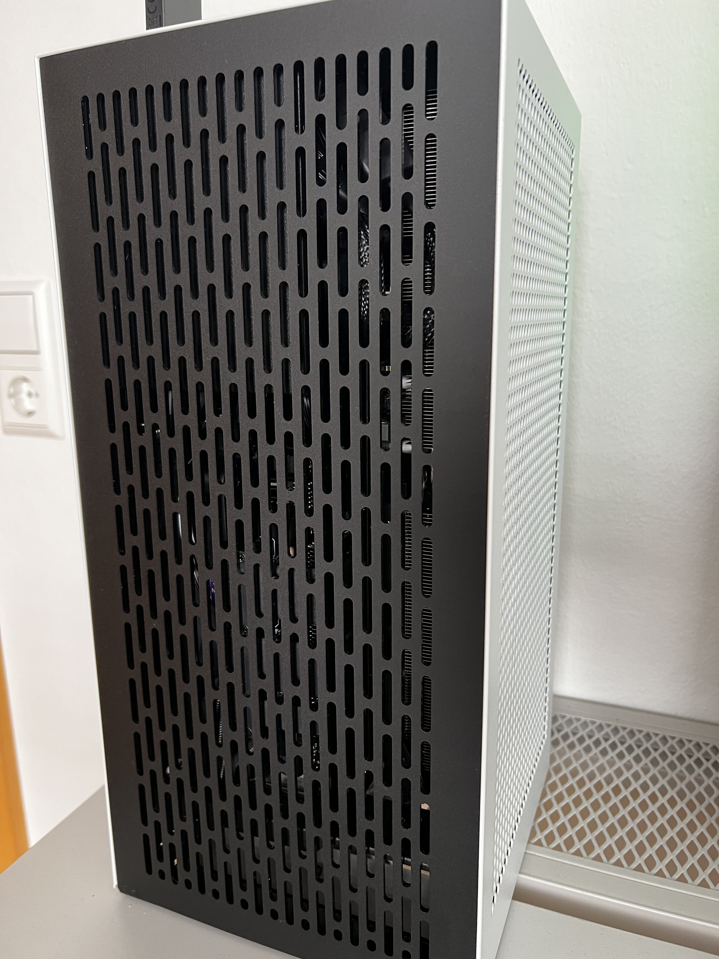

Update:

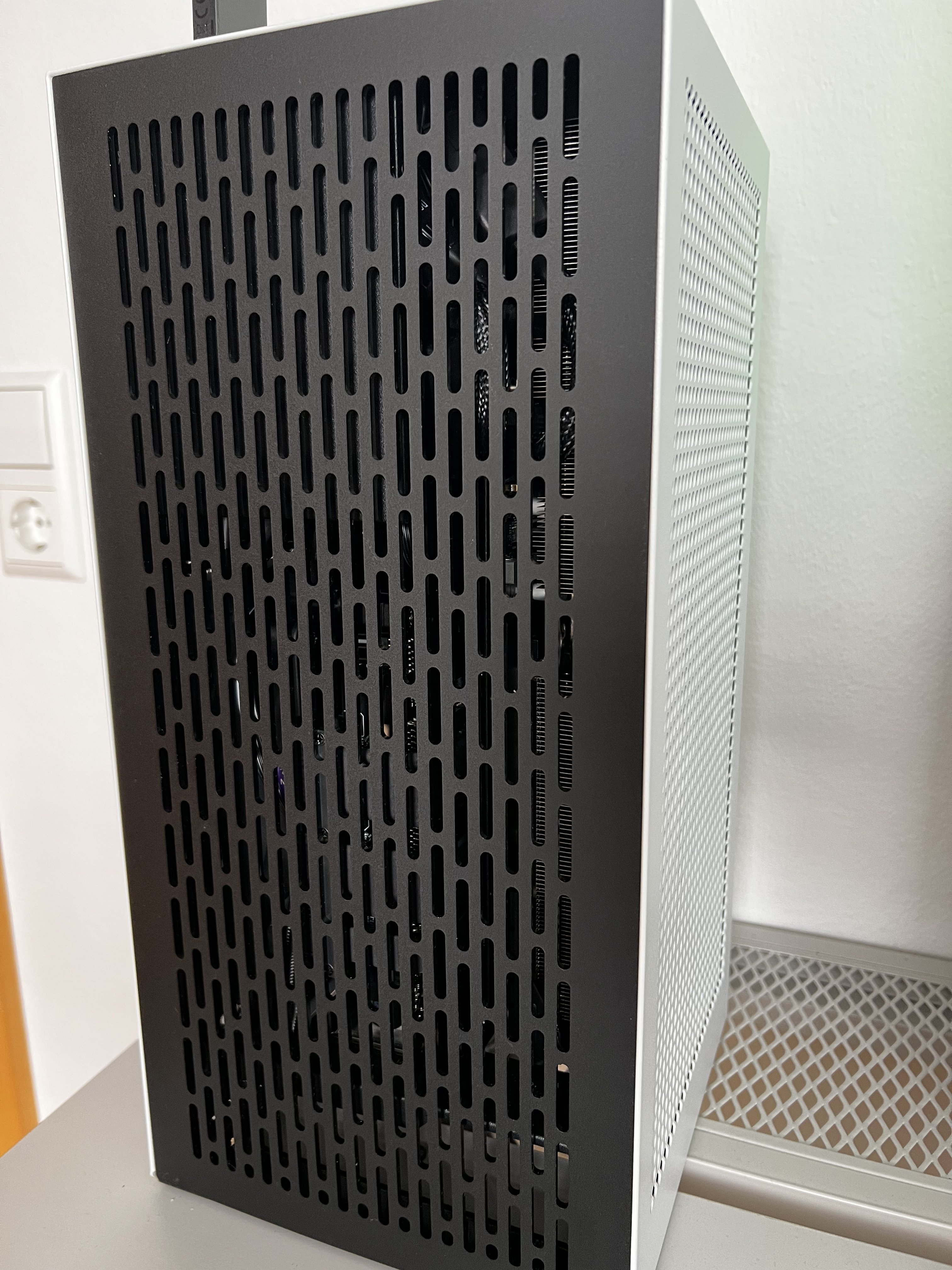

Hab das Custom Panel drin. Und das bringt schon einiges. Bei gleicher Fan Drehzahl 5-10 Grad. Ansonsten gehen die Drehzahlen hörbar runter, mit 3-5 Grad besseren Temps. Bereue das Panel nicht… 2-3 % Mehr Punkte in Time Spy sind als I Tüpfelchen auch drin. @Stock
U.U. Mach ich mir auch noch die Fan Mod hinten dran. Dann müsste alles Top sein…
