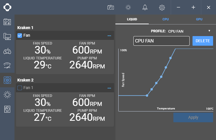

Warum kann man denn eigentlich die Lüfter der X63 nicht nach Wassertemperatur regeln lassen?
In der 3er CAM-Version gibt es (jedenfalls für meine X61) die Möglichkeit dazu.

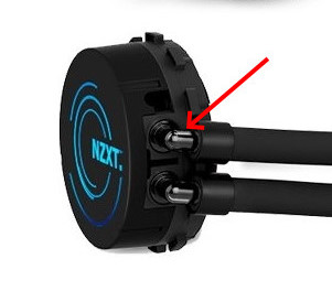

@Narbennarr
Meinst Du, man könnte einen Sensor an die 90°-Fittiche anbringen?

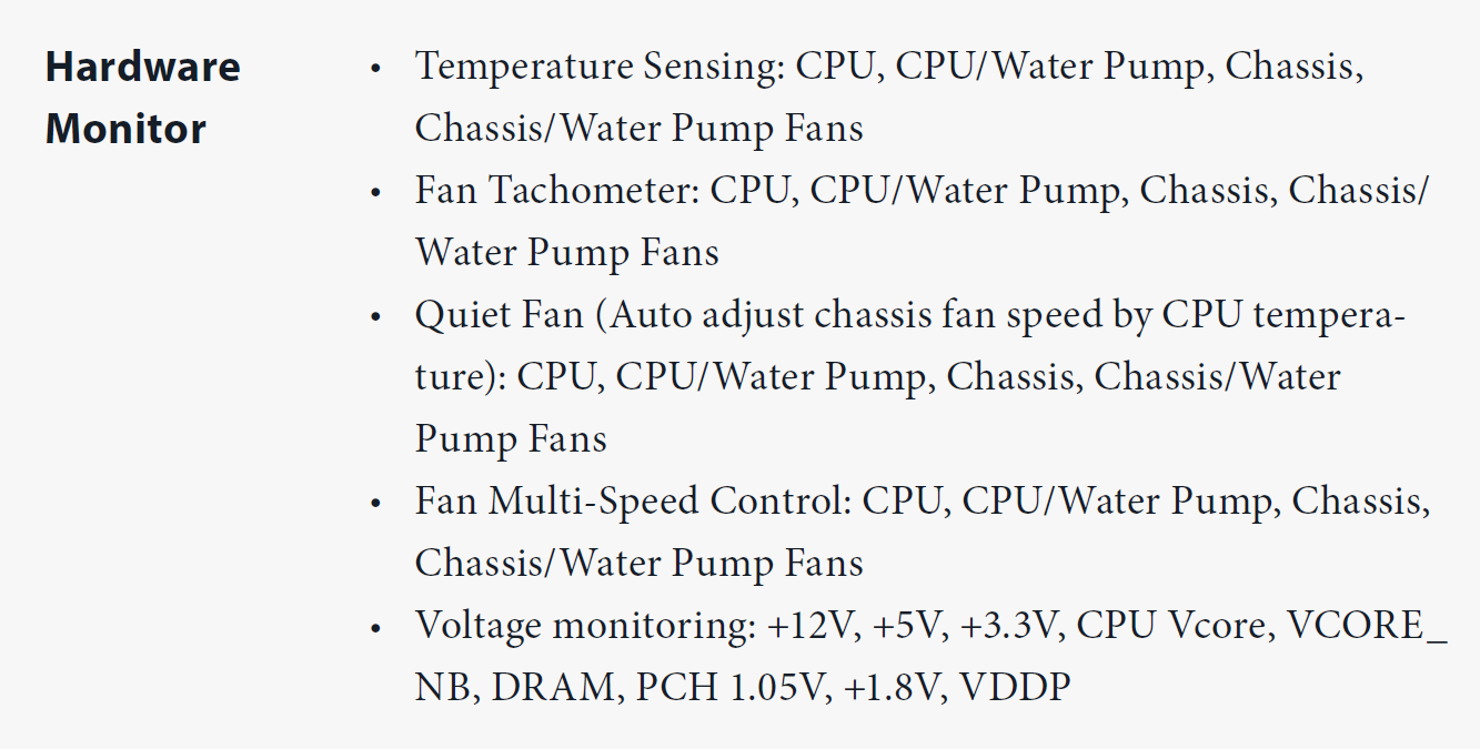

Meine CPU könnte ich vom Board steuern lassen, da es die CPU-Temp Anschluss auslesen kann.

@Tanzmusikus
Die Tempsensoren sind ja nur so kleine Folienteile, die kann man gut an die metallene Fittinge ankleben, müsste also gut gehen.
