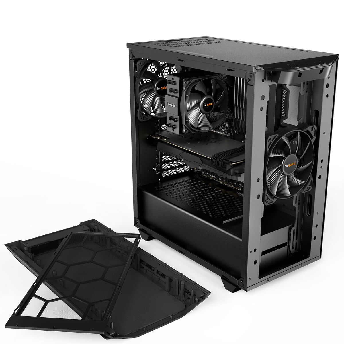

Für an der Front verbaute Lüfter ist es nicht günstig, wenn der Lüfter nur weniger als 1cm Luftansaugraum von vorn zur Verfügung hat. Wenn ein durchlässiges Mesh-Gitter vorn verbaut ist (wie bei meinem Phanteks Enthoo Luxe), dann sind auch keine Probleme zu erwarten. Ist es vorn zu eng dort Luft anzusaugen, dann besser hinter dem Radiator montieren. Push oder Pull macht fast keinen Unterschied, aber der Luftraum vor oder danach.
Beim Pure Base 500 (siehe Bild) z.B. sollte es ausreichend sein:
Was hast Du denn für ein Gehäuse?
Wenn's das Meshify aus Deiner Sig ist, dann wäre push, also vorn rein okay.
Sorry, eigentlich hatte ich das gelesen welche Lüfter zu empfehlen sind. Jedoch ist beim Schreiben des Posts etwas dazwischen gekommen und dann tauchte trotzdem die Frage auf. :)
Genau, ich habe das Gehäuse aus meiner Signatur. Also Reihenfolge von außen nach innen: Gehäuse -> Lüfter -> Radiator.
Genau. 👍 Schraubst Du dann wahrscheinlich von vorn an.
Ähnlich wie im Bild des Pure Base 500 (oben), nur noch mit Radiator (links inneliegend hinterm Lüfter).
