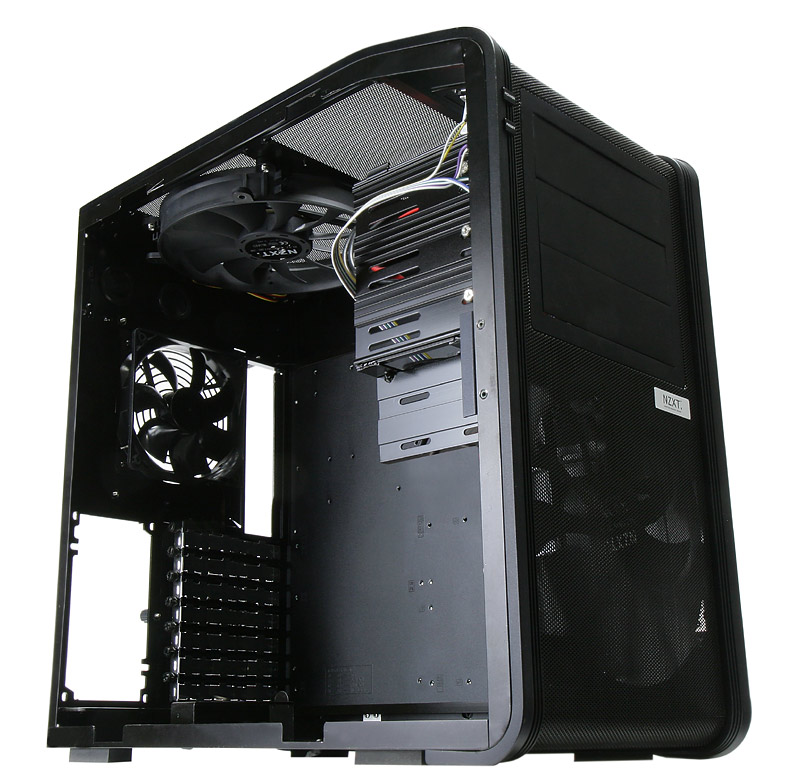

einer der 190mm Lüfter meiner Panzerbox hat nun den Geist aufgegeben. Da auf die Schnelle im Netz
keinen 190mm Fan finden konnte, habe ich mal NZXT angeschrieben, doch die rücken keine Ersatzlüfter raus, finde ich zwar ne Frechheit, aber kann ich nix gegen machen.
Jetzt wollte ich mal fragen, ob jemand weiss, wo man einen passenden Ersatzlüfter organisieren kann, oder wenn es wirklich nirgendwo 190mm Fans gibt (nach Möglichkeit ohne LED Schnickschnack), ob, und wie man stattdessen einen 200mm Fan einbauen kann, ohne am Gehäuse rumzubohren. Wenn es ne Halterung für 200mm Fans gibt, die man von innen ankleben kann, würde ich das in Betracht ziehen. Das Ganze sollte möglichst vibrationsarm sein. Ich hab ne Lüftersteuerung von Scythe verbaut, die bisher beide Fans mit lächerlichen 500-550 rpm drehen liess, jetzt läuft nur noch einer. Bei der Drehzahl sind die so gut wie unhörbar und das soll auch so bleiben.
muss es unbedingt ein 190m lüfter sein ? und wo ist der überhaupt montiert ? Desweiteren merkst du dadurch extreme temperaturschwankungen ?
Ein 190mm Lüfter wäre ideal, weil der in die Halterung passen würde. Einer ist in der Front montiert, und einer oben. Der in der Front funktioniert noch, der oben ist aerodynamisch betrachtet, eh nicht so wichtig. Aber ich befürchte, der in der Front wird wohl auch bald ausfallen. Und dann würde ich das definitiv merken, denn anfangs habe ich die Kiste mal ohne die Lüfter laufen lassen und da deutlich gemerkt, dass der Frontlüfter die Temperatur um einiges verringert. Dadurch laufen die anderen Kühler bei niedrigerer Umdrehung und es wird insgesamt deutlich leiser. Also ohne Frontlüfter sollte das System nicht laufen.
Hier kann man deutlich sehen, wo die Lüfter montiert sind.
