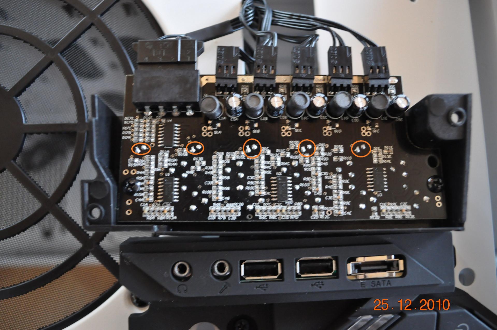

die LEDs kannst du ohne weiteres verwenden. neu brauchst du nicht du musst nur schauen das die LEDs ca an der gleichen position wieder sind sonst kannst du die abdeckung nicht mehr drauf machen.
im anhang findest du die markierten lötstellen

Hier mal Fotos wie die erste LED gelötet ist.
wie vorsichtig warst du beim biegen?
Hast du die led vorher oder nachher verbogen?
Hast du irgendwie etwas, womit du die Led testen kannst, spannungsgerät, diodentester?
Was ist das braune Zeugs, Lötfett? Mach das mal weg.
Davor habe ich gebogen.
Wie Gesagt die LED hab ich getestet indem ich sie vorher bei den anderen Lötpunkten dran gehalten habe und dann haben die LED geleuchtet.
Wie mach ich das Löd Fett weg ?
Mit Brennspiritus, Wundbenzin oder Ethanol sollte das klappen
