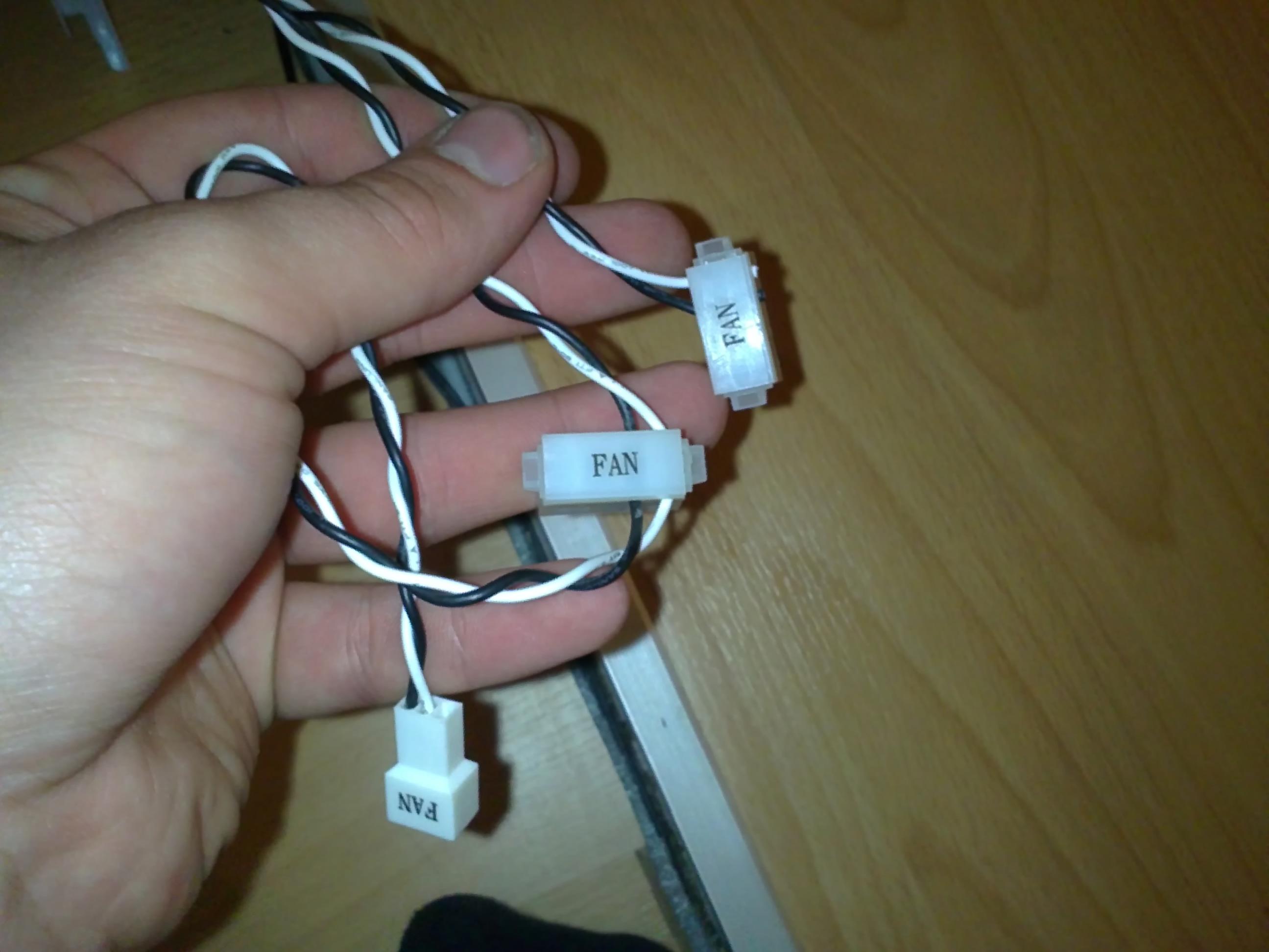

Das Problem ist das zwar die Gehäuselüfter laufen und sie sich auch geringfügig über die Steuerung am Gehäuse regeln lassen nur leuchten die LED's nicht.
Hab diesen 4 Pin Stecker auf dem "FAN" steht der aus dem NT kommt mit dem 4 PIN Stecker der von oben von der Steuerung kommt zusammen gesteckt. (Sonst würden die Lüfter ja auch nicht laufen ;))
Kann es daran liegen dass auf dem Stecker nur 2 Kabel angepint sind??? -.-
Ich hab ja meinen alten Rechner von dieser Firma zusammen bauen lassen. Jetzt kommen aus dem NT 2 verdrillte Kabel mit jeweils einem weißen und einem schwarzen Kabel. Am Ende sind dann diese weißen 4 Pin Stecker angeklemmt.

Der eine Schwarze Stecker gehört zur Lüftersteuerung. Die 2 bzw 3 weißen kommen vom Netzteil.

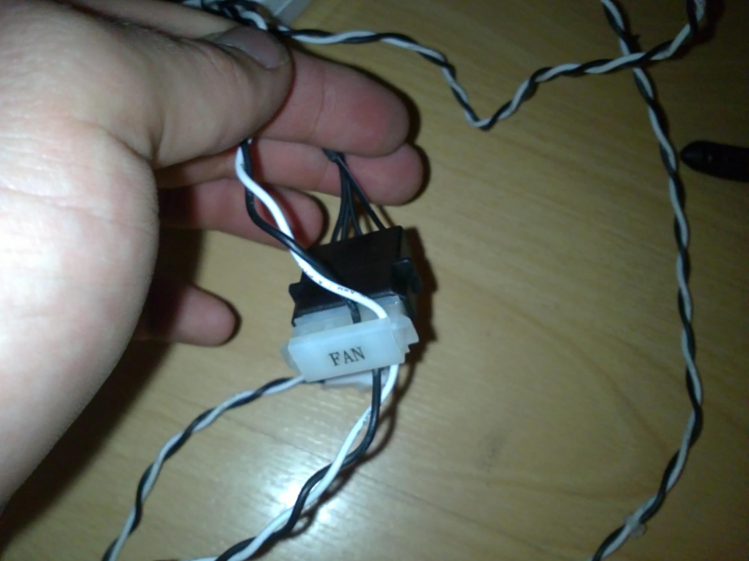

Ich hätte eher vermutet dass mir 2 Kabel fehlen. Zur Steuerung gehn ja VIER schwarze. vom NT kommt aber nur EIN weißes und EIN schwarzes was ja bedeutet dass die 2 anderen nicht belegt sind.
Ob ich mit der Vermutung richtig liege weiß ich nicht. Das dacht ich mir nur nachdem ich den einen Stecker gesehn hab (Bild 2 ganz rechts). Sieht ja nach selfmade aus -.-.

Weil wie gesagt wenn man sich den rechten Stecker ansieht, siehts aus aös hätte man die Kabel abgezwickt und halt so nen Stecker dran geklemmt. Wenn das original so ist, ists schon ziemlich billig -.-

Also vom NT kommen auch 4 Kabel nur sinds halt 2 mal 2 und nicht wie ich brauch 1 mal 4 -.-
