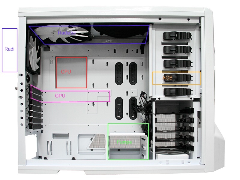

1. Welche Bauteile möchte ich mit Wasser kühlen? Welche Hardware habe ich genau?
Noch keine, aber geplant ist ein Intel i5-3570K und eine GTX 680, die natürlich beide mit Wasser gekühlt werden sollen
Wie groß ist mein Gehäuse?
http://geizhals.de/554821
Da ist ein Platz für einen internen 240mm Radi vorgesehen. Nach dem Lesen zahlreicher Foreneinträge hier und in anderen Foren bin ich aber zu dem Entschluss gekommen noch einen weiteren, externen Radiator zu verwenden da es ja sonst nicht für CPU und GPU reicht.

Da fehlt jetzt noch ein Temperatursensor, den würde ich dann natürlich noch mit dazu nehmen. Vorgestellt hatte ich mir das ungefähr so (siehe Bild). In den Deckel kommt noch ein zweiter 200mm Lüfter. Wird das wohl funktionieren? Radifläche müsste groß genug sein, Pumpe sollte auch genug Power haben.

hab auch diesen Tower in SW , möchte evt auch beim Aufrüsten eine Wasserkühlung einsetzn
für OC beider (CPU+GPU) werden die kleinen radis nicht reichen! natürlich je nach ausmaß
kann dir nen Watercool Heatkiller rev 3 empfehlen, die beiden kleinen raus und schon gibts n 1080 Phobya Nova inkl. lüfter mit dem du keine probs haben dürftest.
manko: den bekommst nich ins gehäuse ;)
auch bei der pumpe kann man 30€ sparen, kommt drauf an, ob die XT und dessen software wirklich brauchst
348,74€ mit 1080er Radi und Lüfter, anderer Pumpe und anderem CPU-kühler
power der pumpe reicht, hatte selbst mal nen 1080, jetzt nen 1260. außnahme: billig-schnellkupplungen

Ein 360er Radi REICHT NICHT für richtiges OC von CPU und GPU!
Du wirst Temperaturen wie mit Luftkühlung haben!
Ich habe aktuell z.b. einen Phobya Supernova und der geht passiv auch hoch mit Temperaturen, es kommt immer darauf an was du willst!
Also für eine GTX680 + i5 würde ich mindestens einen 480er Radi empfehlen, da du so ein wenig Reserven haben solltest!
Eine Wakü baut man ja nicht mit dem Gedanken das Sie gleich am Anschlag läuft!
Eine CPU only Wakü kommt z.b. mit einem 240er Radiator aus!
Eine reine GPU Wakü braucht alleine einen 360er Radiator damit es sinn macht!
Bei einer GPU+CPU Wakü solltest du deshalb eben einen 480er als mindest Wert sehen!

Ich hab 2x Slim 280mm Radis für 2x GTX 580 und i7 und das reicht auch locker. OC Werte etc plus Benchmarks in meinem Sysprofil.
Also es reichen 140mm + 280mm, das dürftest du auch noch unter kriegen. Die Pumpe und den AGB hab ich auch, kann ich zwar empfehlen, ist aber beides echt groß. Die Anschlüsse wärem mir persönlich zu klein. Für etwas besseren Durchfluß und eine einfache verlegung würd ich immer 13/10 empfehlen. Aber wie gesagt geschmackssache. Wenn die Pumpe dann Shoggy Sandwich dazu. Das rappelt sonst zu doll. CPU Kühler ist teuer und die GTX 680 Kühler von AC sollen nen schlechten Durchfluß besitzen. Was dran ist muss du mal bei Hardwareluxx lesen. http://www.aquatuning.de/product_info.php/info/p13228_EK-Water-Blocks-EK-FC680-GTX---Acetal.html ~10 euro gespart. Die Schraubtüllen sind auch nicht so Qualiware. Hätte Angst, dass sie mir anlaufen, lieber was vernickeltes nehmen, die halten auch Jahre aus.

Soll das dann so aussehen?

So ähnlich wie auf dem Bild. Auf dem Bild steht ja die Pumpe auf dem kleinen Festplattenkäfig, den würde ich aber raus nehmen um mehr Platz zu haben. Aber dann soll es so aussehen, ja.
Also noch andere Anschlüsse, die Pumpenadapter, ein Shoggy Sandwich und evtl. andere Schläuche.
Btw, ich will die CPU nur bis erstmal 4,0 GHz übertakten und dann weitersehen. Ich will mich an das Thema langsam herantasten und das Hauptaugenmerk zunächst auf Lautstärke legen. Aber OC ist definitiv ein Thema.

Wie schon gesagt, ich kann den Radiator außen ja auch doppelt so groß machen. Daran soll es nicht scheitern wenn ich das System dadurch leise und kühl kriege und die CPU trotzdem auf 4,0 bis 4,5 übertakten kann. Was ich nicht will ist ein riesiger Radiator außerhalb des Gehäuses. Wenn ich das so ähnlich mache wie rainbow6261 müsste ich doch eigentlich niedrigere Temperaturen hinbekommen, schon alleine weil ich nur eine 680 und einen Ivy kühlen will.
Also laut CB Test kommt eine 680 unter Last mit Luftkühlung auf 80°C und die 580 auf 86°. Wenn man mit 2x 280mm 2x 580 auf 50° unter Last bekommt, sehe ich eigentlich keinerlei Gefahr für meine 680. Insbesondere wenn ich den zweiten Radiator (außen) in der Größe noch verdopple, also den hier nehme:
