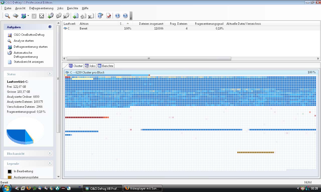

Hallo
hab eine frage und wollte nicht n neues thema aufmachen da das hier reinpasst denk ich mal
also ich hab meine festplatte mit O&O defrag v 8.0 prof. mit dem modus SPACE defragmentiert.
sie sieht nun so aus wie auf dem bild
meine frage
lohnt es sich nochmal ACCESs drüber laufen zu lassen? ich hab gelesen das sei der beste modus für desktop Pcs
hier das bild hatte es eben vergessen
Naja, /SPACE und /STEALTH sind ja im Grunde nichts weiteres als der Windows-eigene Defragmentierer.
Und das /ACCESS unbedingt das Optimum für Desktops ist kann man nicht sagen. Dabei werden die am häufigsten genutzten Dateien ganz nach vorne verschoben, weil dort bei Platten die Geschwindigkeit am höchsten ist. Von daher ist das eher für Server interessant, wobei dann oft abgerufene Dateien schneller sind.
Ich nutze eigentlich am liebsten /NAME. Dabei werden die Dateien nur alphabetisch sortiert, so daß Windows+Controller+Platte nicht lange rumrödeln muss um Dateien anzusteuern.
Es kommt dabei ganz einfach auf deine Vorlieben beim Umgang mit dem PC an, also was du damit machst.
So nebenbei: Afaik hat /ACCESS eh keinen Sinn, wenn man z.B. (um einen geringen Leistungsvorteil zu erlangen) in der Registry die Funktion ausgeschaltet hat, daß alle Dateien einen "LastAccessStamp" erhalten.
Aber generell solltest du natürlich schon einen der drei COMPLETE/-Methoden nutzen, sonst lohnt sich O&O Defrag nicht. Mal davon abgesehen daß es eh schon nicht allzu viel bringt.
Space ist der einfachste Modus von O&O. ;)
Obwohl die Grafik aussagt das alles ganz gut aussieht, ein nochmaliges Durchlaufen kann nicht schaden. Wenn Du die Accesmethode wählst, solltest Du diese auch beim nächsten Mal nutzen, sonst dauert es jedesmal so lange wie beim ersten Mal, da immer komplett Neu angeordnet wird.
Wer bei so einer mickrigen 120er HDD 2 Tage zum Defragmentieren brauch, sollte mal sein System Schecken.
Das ist völlig unnormal. Vielleicht sollte vorher mit dem windowseigenen Programm Defragmentiert werden, da dabei auch die Daten komprimiert werden. Alles über drei, max. vier Stunden bei so einer Platte ist unnormal. Selbst bei einen Fragmentierungsgrag von 50 % und mehr. Außer natürlich Du arbeitest mit einen PII oder III :evillol:

und welche methode würdet ihr mir am besten empfehlen?
ich nutze den pc für internet, spiele, musik, videos
Dat is ne relativ ungenaue Angabe. Aber ich nehme mal an, du "nutzt" dies alles nur - sprich Musik hören und Videos schauen etc.
Da probier einfach erstmal /NAME.
Wäre es so, daß du z.B. zwar viele Games drauf hast, welche dann auch den Großteil an Platz wegnehmen, aber nur ein oder zwei regelmäßig zockst, dann könnte evtl. wieder /ACCESS die bessere Wahl sein. Da werden dann die selten gezockten Games in den langsamen und die beiden Favorites in den schnellen Bereich verschoben. Aber das ist auch nur dann wirklich sinnvoll, wenn deine Festplatte nicht in mehrere Partitionen unterteilt ist, bzw. die betreffende Partition die letzte auf der Platte ist. (Partition hinten / Platte vorne = schneller)
Würdest du z.B. viel Videobearbeitung machen, wäre /MODIFIED sinnvoller. Da werden Dateien die oft verändert werden in den schnelleren Bereich verschoben.
Aber da du ja wahrscheinlich von allem so gleichmäßig ein wenig machst, dürfte wie gesagt /NAME bei dir schon passen.
Teste vielleicht einfach mal alle aus, wenn du Zeit und Bock hast.
Du kannst die Defragmentierung auch laufen lassen, wenn du den PC zum pennen gehen verläßt, ist diese fertig, schaltet O&O den PC ab.
-> Dazu startest du dann nen neuen Defrag-Job mit Startzeit wenn du den PC verläßt. Dabei musst du dann bei "Nach Abschluß der Defrag...." Herunterfahren auswählen.
