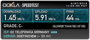

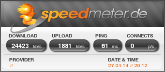

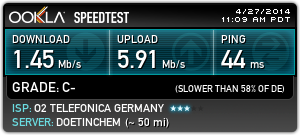

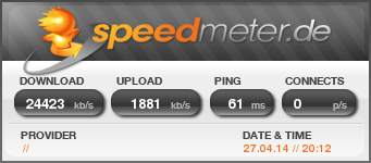

Ein Screenshot wird auch nichts bringen. Ich kann die Daten nur sehen wenn ich o2.box in den Browser eingebe, dann Ansicht-Webseitenstil-kein Stil auswähle. Anders kann ich die Daten nicht sehen. Ist genauso unübersichtlich.

Na super. Box auf Werkseinstellungen zurückgesetzt, eingerichtet und wieder dieses ständige Neusynchronisierung. Hotline angerufen. Messungen durchgeführt. Kriege Rückruf. Na dann.
Kann mir jemand erklären woran das liegt? Die Downloadgeschwindigkeit ist ebenfalls knapp unter 2000.
