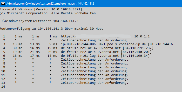

Ich habe folgende Situation. Ich habe mit Home-Kabel-Internet von o2 (Home M 100). Vor kurzem bin ich zu o2 Home XL 500 gewechselt. Am Tag vor der Aktivierung meines neuen Tarifs hatte ich Ping-Probleme. Paketverluste und Ping-Spitzen von 20 und bis zu 240. Vor diesem Jahr hatte ich einen stabilen Ping von 16-22. Ich hatte keine Beschwerden. Jetzt wende ich mich zum zweiten Mal an den o2-Support, und sie schicken immer wieder einen Techniker zu mir nach Hause. Er war schon 2 Mal da und hat keine Probleme in der Leitung gefunden. Hat jemand eine ähnliche Situation erlebt und wie kann ich mich in dieser Situation verhalten, damit mein Ping niedrig und stabil und ohne Paketverluste wird? Denn jetzt kann ich kein Online-Spiel mehr spielen. Falls es für jemanden nützlich sein sollte, habe ich eine Tracert-Berichtsdatei zur Information hinzugefügt.

Laut tracert-log es gibt 0% Verluste von beide O2 (Telefonica) hosts und 100% Verluste von ein host. Was für host versuchst du zu pingen? Name? IP?
Mach bitte "ping 8.8.8.8 -t" einfach mit CMD konsole, lass es ca. 20 sec. laufen und dann gib uns ein screenshot.
In meinem Bericht habe ich versucht, einen Online-Spieleserver anzupingen.

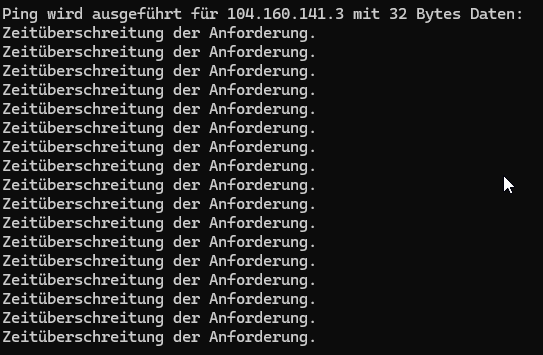

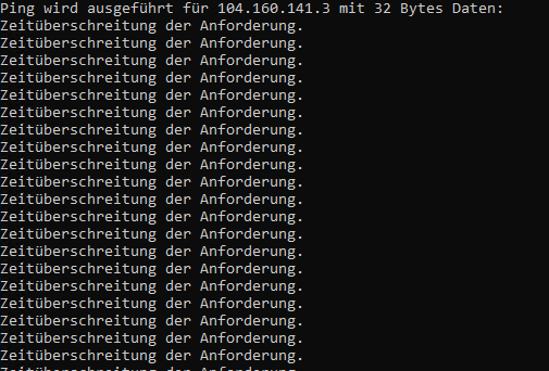

Hier ist die IP des Spielservers - 104.160.141.3
Ich spiele einfach mehrere verschiedene Online-Spiele, und überall gibt es ein Problem mit erhöhtem Ping.
der beantwortet keinen Ping
