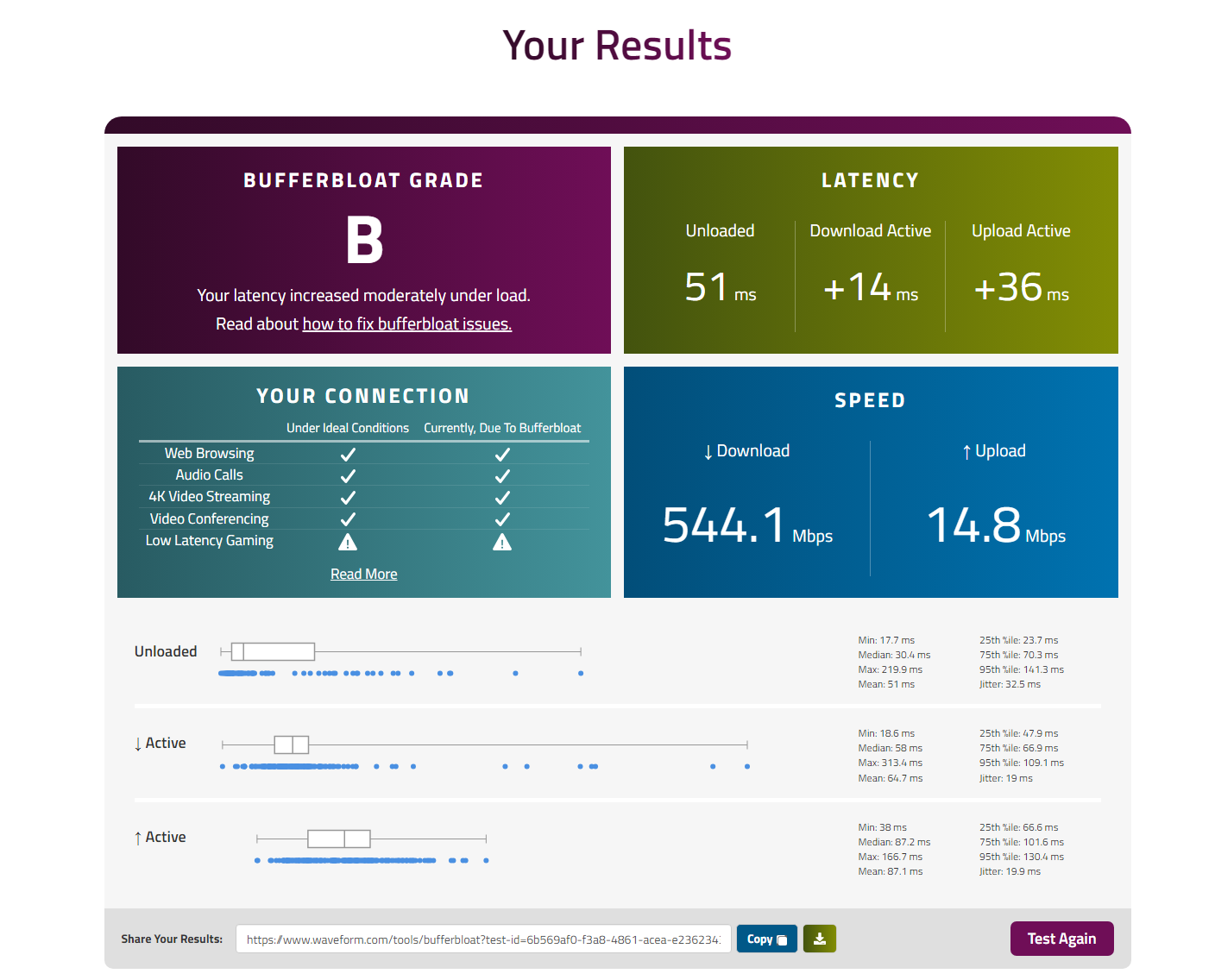

Wenn ich außerdem einen Ping-Test von meinem Smartphone zum Spielserver über eine spezielle Website durchführe, sehe ich einen erhöhten Ping.

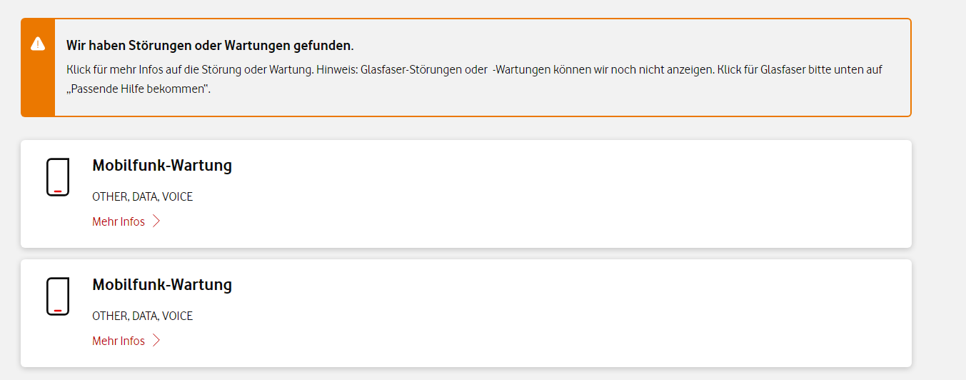

Unten füge ich Screenshots von Vodafone-Störungsfinder (zeigt, dass es ein Problem gibt, aber soweit ich verstehe, hängt es mit der mobilen Verbindung zusammen, nicht mit dem Kabelinternet) und Bufferbloat-Test.

Ja, die Auskunft des Störungsfinders ist für den Fall nicht relevant.

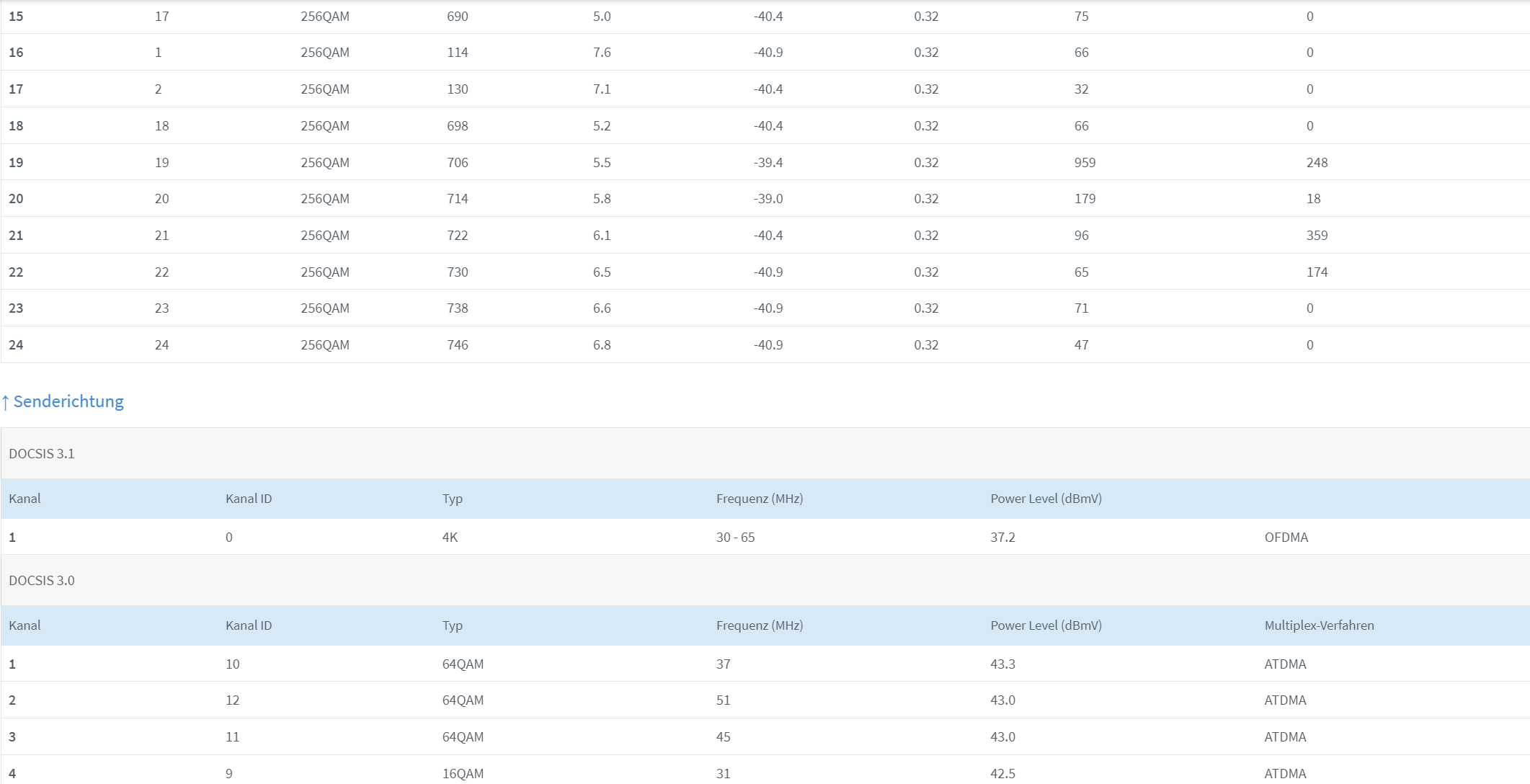

Bitte auch noch die Modemwerte zeigen. Der Upload ist nicht hübsch. Wenn es sich um eine Rückwegstörung handeln würde, wäre die Aussage, dass er im Haus nichts findet verständlich. Dann müsste das Problem vom Techniker aber an andere Stelle weitergegeben werden.

@beni_fs Entschuldigung, könnten Sie bitte den genauen Menüpunkt angeben und welche Informationen von meinem Router benötigt werden?

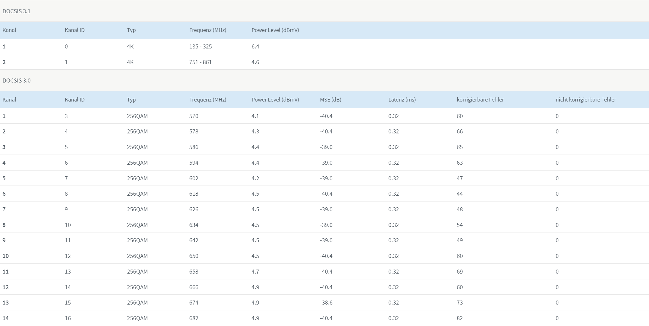

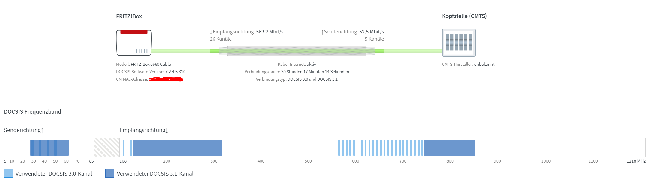

Internet > Kabel-Informationen > Kanäle (Übersicht und Spektrum können auch interessant sein).

@beni_fs Hier sind die Bildschirmfotos.
