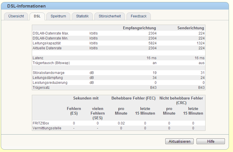

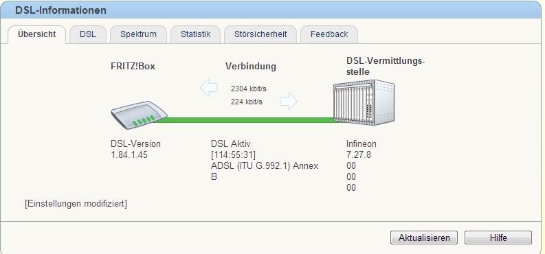

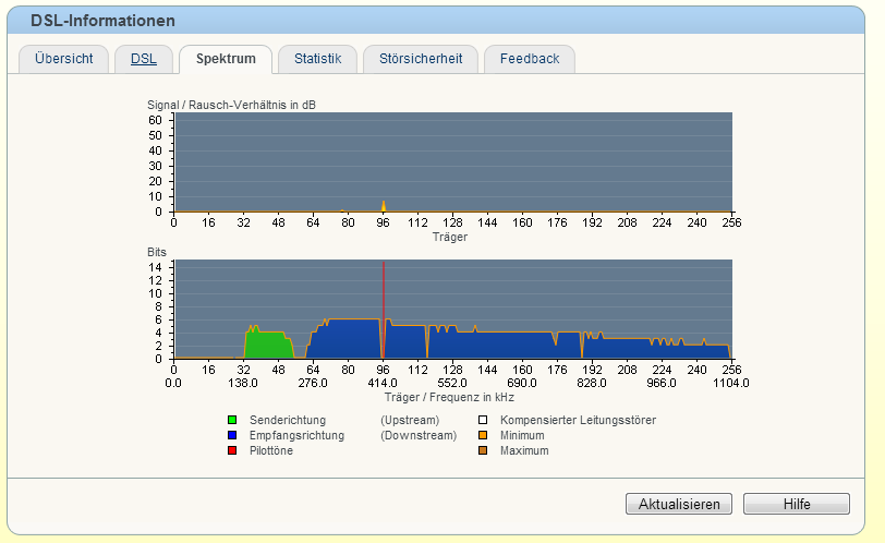

Ich habe ein ziemlich großes problem. Wir sind vor einigen wochen auf einen anderen DSL anbieter gewechselt.
Nun habe ich das problem das ich verdammt langsames internet habe, 250kb/s hatte vorher mit genau dem gleichen Modem 350kb/s.. Ich habe da angerufen und die meinte ich würde jetzt auf einen weiter "Vermittlungsstelle" "DSLAM" liegen...#
In meinen augen ist das totalen bullshit.. Dann sollten die mich wieder auf einen Nähreren schalten.
Da wo ich dann meinte.. ja schalte mich dann auf einen anderen DSLAM wurde sie unfreundlich und meinte die könnte das nicht machen etc. etc....
Jetzt will ich mal wissen ob man da was selber machen kann, Momentan ist eine Fritzbox 7330SL angschlossen. Gibt es bessere DSL Modem's?
Ich habe eine ADSL Leitung (KEINE ADSL2(+)) Leitung.
Ausserdem schwankt der ping zwischen 60MS-80MS... was ja ziemlich hoch ist finde ich.
Hier ein paar bilder
Würde verdammt schon sein wenn ihr mich helfen könntet.

Bei DSL 2000 ist doch deine downloadrate von 250kb/s super. Vorher warste halt etwas schneller unterwegs.
Und wo schwankt der Ping sehr stark, Bei Games, beim surfen.
Beim spielen am meisten. Wenn zumbeispiel mein vater im internet ist und er öffnet Z.b Google. Dann geht der ping halt für 2-3sek bis in die 700er zahlen hoch.
Du bist auf ein 2 Mbit/s Profil geschaltet worden. Dieses Profil wird von den Technikern eingestellt, die am anderen Ende der Leitung sitzen.

hi lannootje,
das erste was du tun solltest ist fastpath aktivieren lassen. (bei o2 heißt das manchmal "ping express" und sollte bei deinen dsl-zusatzoptionen buchbar sein.) dein ping sollte sich dadurch etwa halbieren.
parallel dazu solltest du in den QOS einstellungen deines routers die ports deines games priorisieren. bei fritzboxen funktioniert das ganz okay. das wird den ping ausschlag nach oben reduzieren auf etwa 70-100.
falls dein vater es erlaubt, solltest du auf seinem computer das programm netlimiter installieren und dort seinen upload speed auf die hälfte beschränken. das heißt, er kann praktisch immer nur die hälfte des upload speeds nutzen und dir steht die andere hälfte zur verfügung. so kann er die leitung nicht verstopfen.
