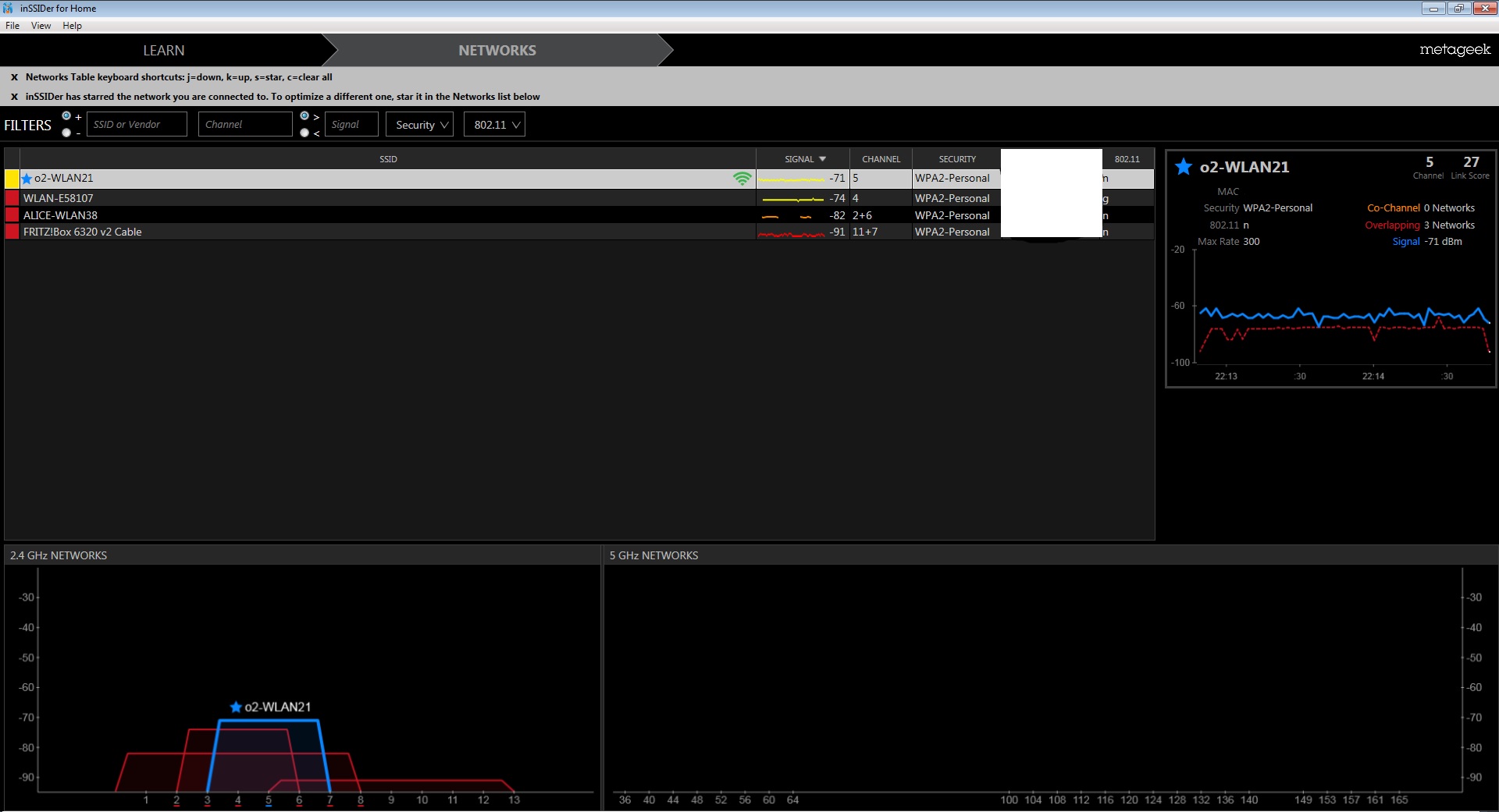

dup schrieb:
Hab mal durchgeführt, blick da noch nicht ganz durch, poste mal nen screenshot.
Sollte ich jetzt auf kanal 8 oder 13 wechseln, oder wie jetzt ?
edit: Bin mal auf Kanal 1 gewechselt, tut sich nicht viel.
