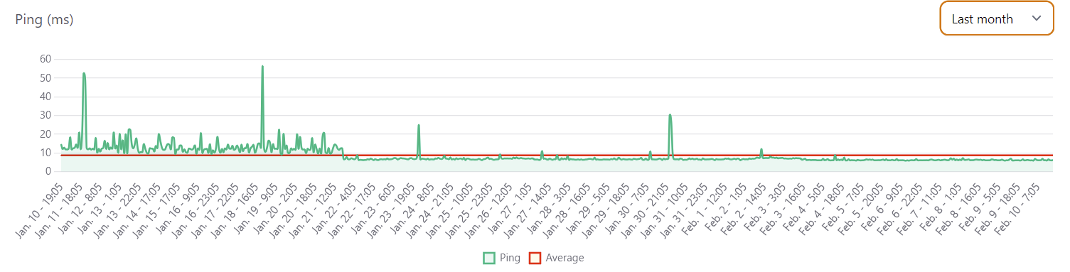

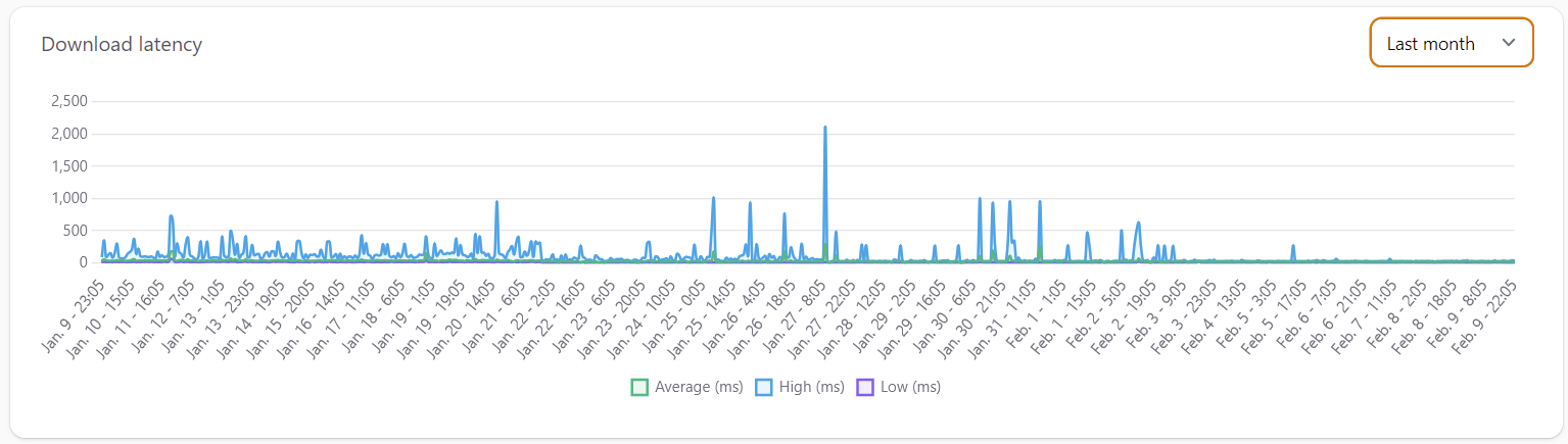

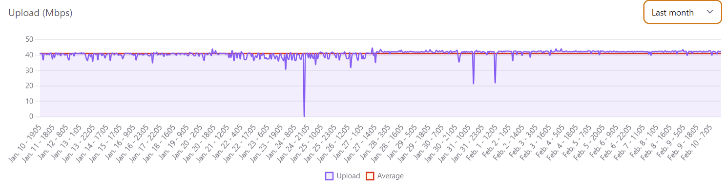

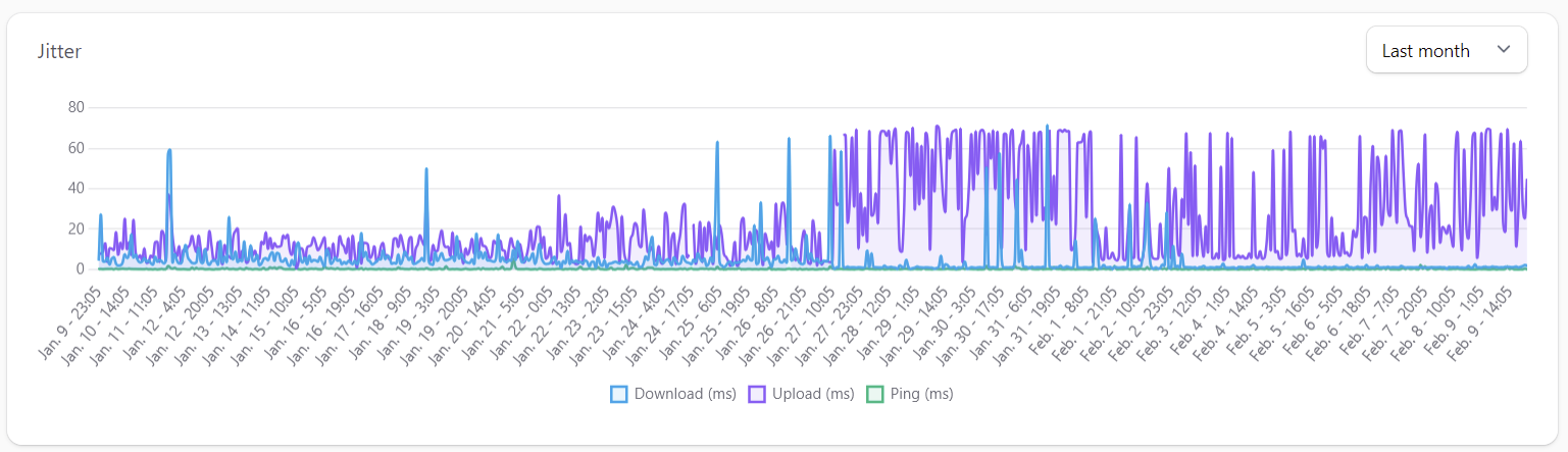

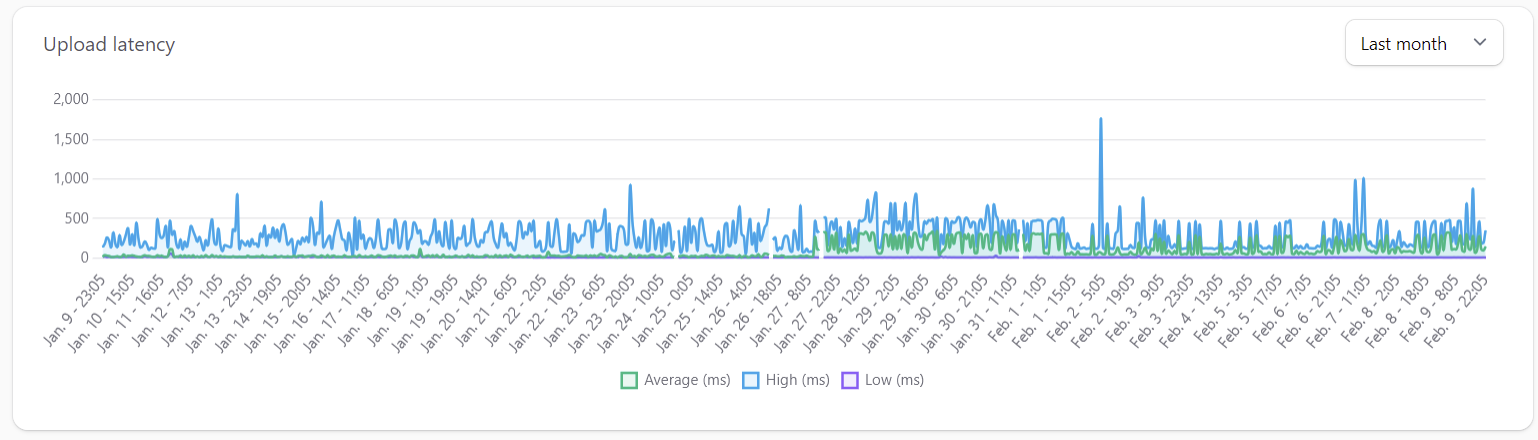

Nichts habe ich gemacht an der Leitung. Ist eine 250/50 VDLS Leitung an einer FritzBox 7590. Hier geht's um DSL, nicht WLAN. Es lief und lief und lief und zack auf einmal seit Ende Januar, sieht es so aus. Wird gemesen alle 2h mit einem Speedtest-Tracker und immer aus einer random Auswahl von x-verschiedenen Servern. So dass über den Tag verteilt nicht immer der gleiche Server dran ist. Testweise habe ich auch mal 1 Server über genommen und nur an dem getestet, aber die Abweichungen waren fast 0, daher wieder auf Random belassen.
Gemessen wird an einem im idle rumgammelenden Server wo nur 2 Docker-Container liegen. Der Server pennt 99% der Zeit und macht Speedtest und noch 2 weitere, hier irrelevante, Sachen. Der Server ist direkt mit der FritzBox verbunden. Auch an der Speedtest Software wurde nichts angefasst. Und Updates gab es schon vorher, nicht in der Zeit wo die Spikes gekommen sind:
Die Spitzen überall mal ignorieren, kommt vor. Absolut auffällig wie plötzlich der Upload Lantenz so Scheiße ist. Ist ne Mietwohnung. Zugang zu dem Kasten im Keller hätte ich auch. Es gab keine Bauarbeiten, an dem Kasten im Keller sind auch keine Arbeiten gemacht worden und ist verriegelt.
Mir geht's gar nicht um den Down- und Upload Speed, der ist völlig in Ordnung. Mir geht um den plötzlichen Jitter und der Latency auf einmal.
Kabel am Router zur TAE ausgewechsele. Router reseted, Router mehrfach neugestartet. Nix hilft. An der Witterung wirds aber nicht legen, oder? ODER?
Von 31.01 auf 01.02 war, wo ich den Router resetet hatte, da war es kurz mehr oder minder normal, und nun wieder alles am steigen. Was ist los??

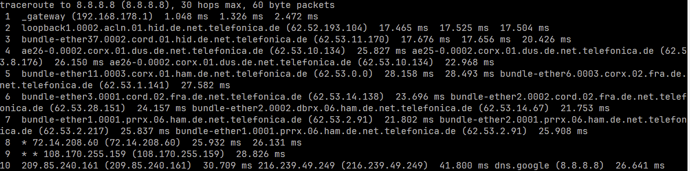

Was ist denn die Quelle für diese Statistik? Also über welche IP/Hostname wird das ermittelt?

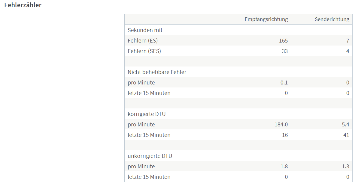

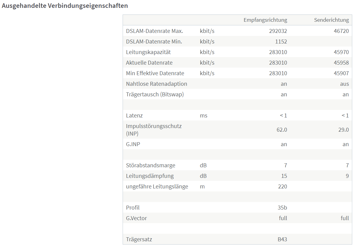

Da fehlen ja paar Daten, so ist das nicht viel aussagend. DSL-Statistik (CRC, FEC, Retransmission), falls das Problem überhaupt von der DSL Leitung kommt? Einfach wilder Aktionsnismus führt ja zu nix.

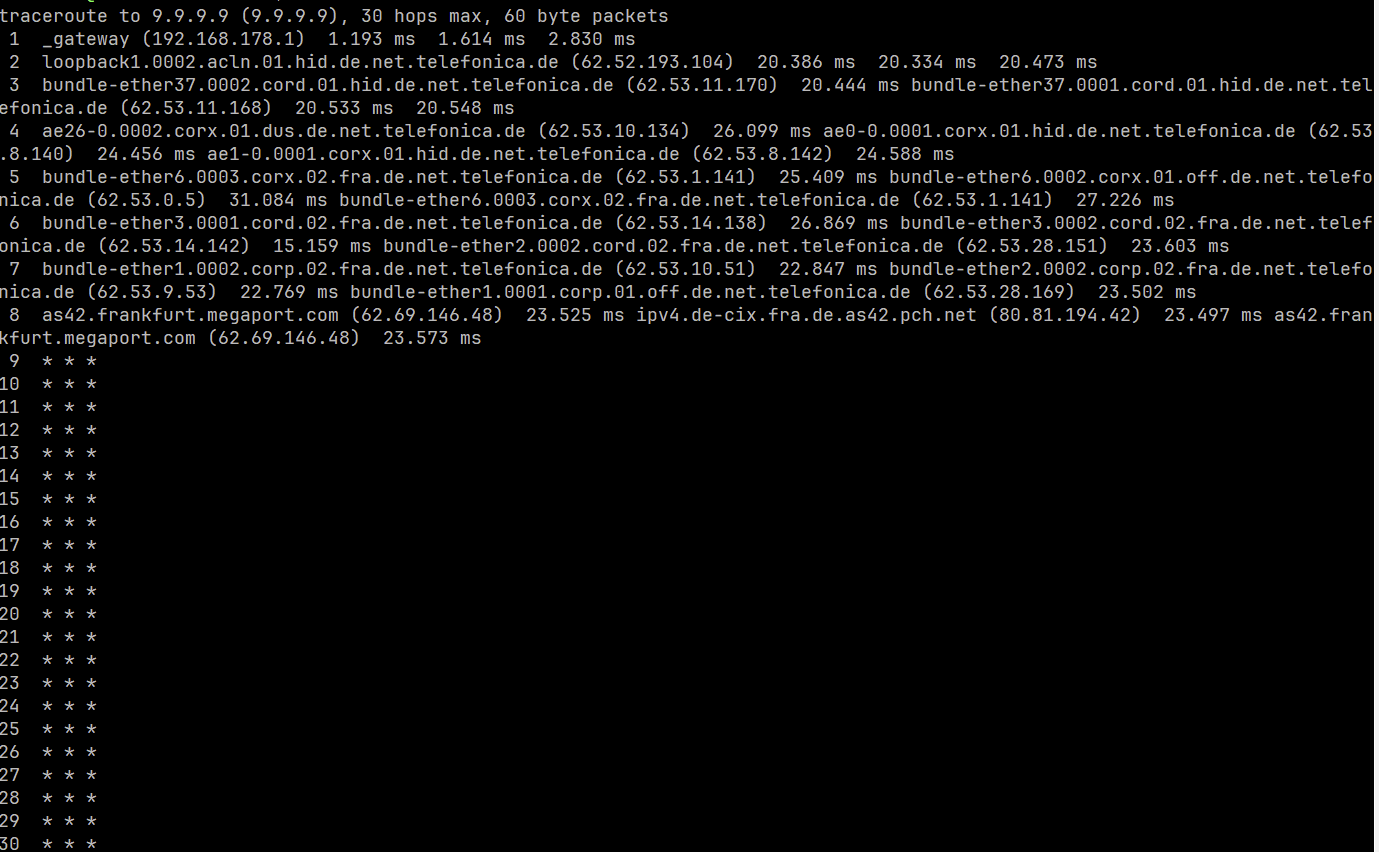

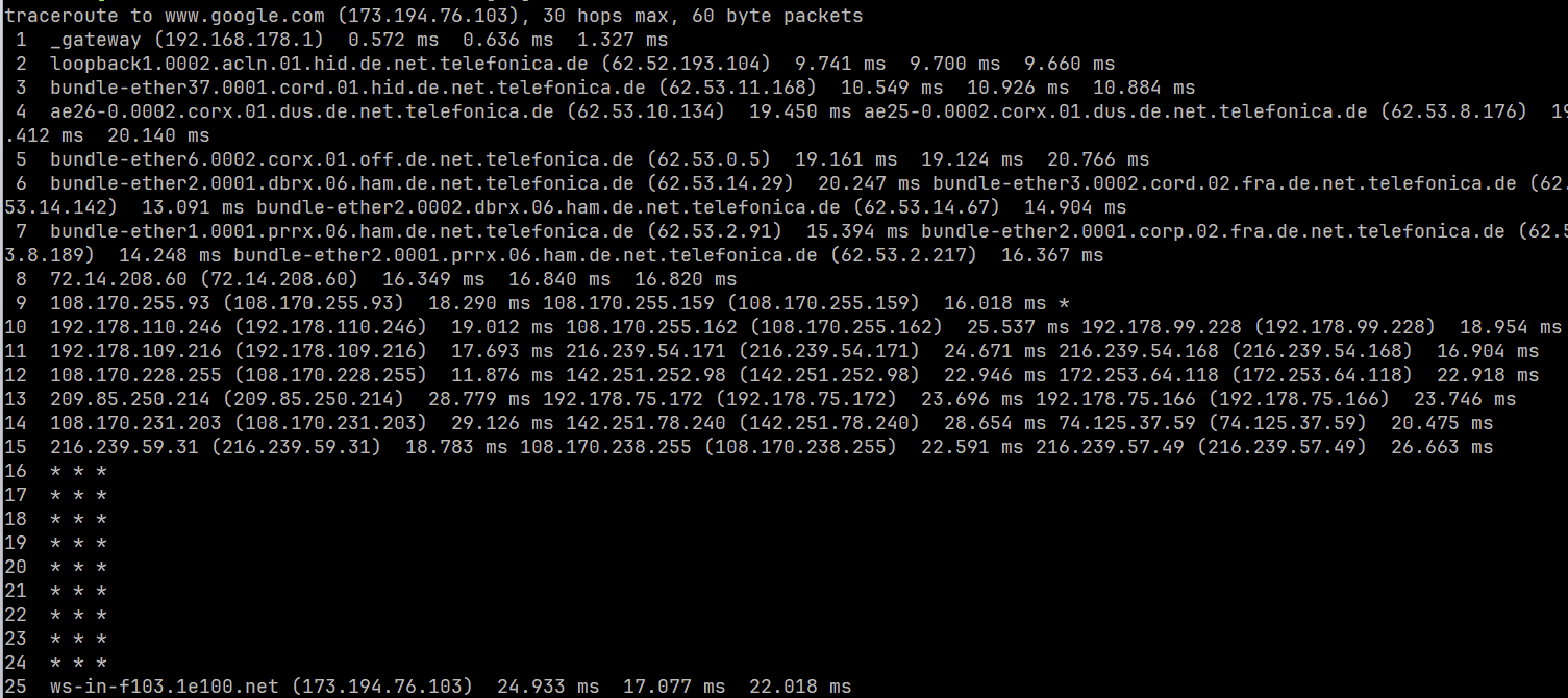

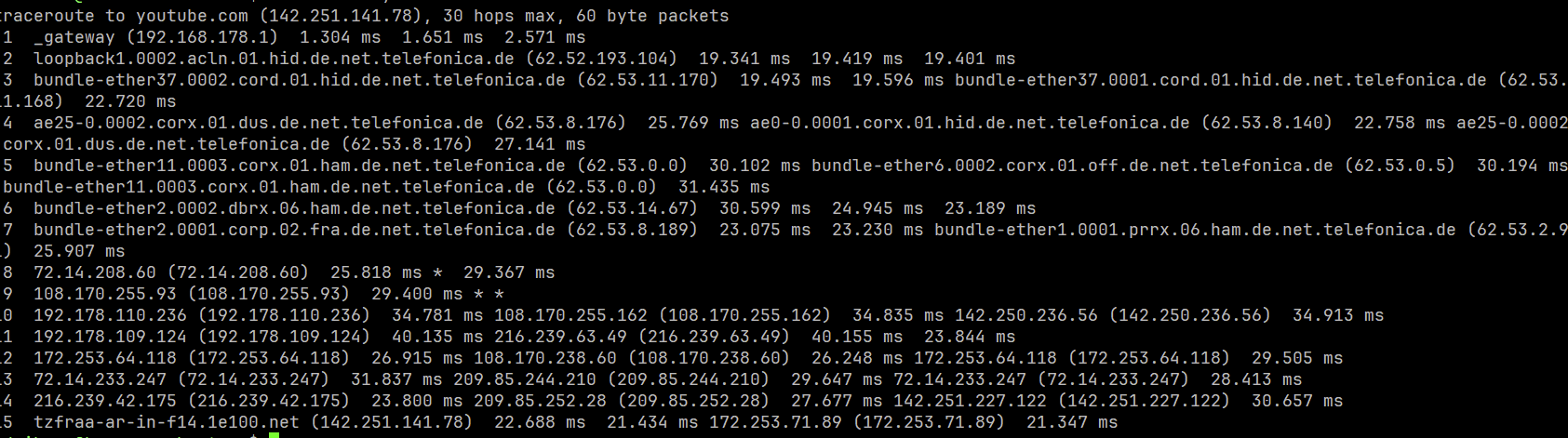

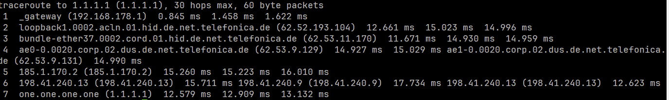

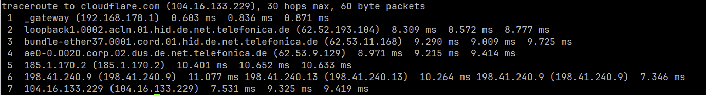

Kann auch Bufferbloat aus dem Heimnetz sein... Sind andere Dienste betroffen? Wie sehen denn die Traceroutes zu Google DNS, Cloudflare oder sonst was aus?

Kannst Du mal bitte auch posten wie / womit Du das ueberwachst? @XamBonX
Vor allem welches Ziel Du da eingestellt hast.

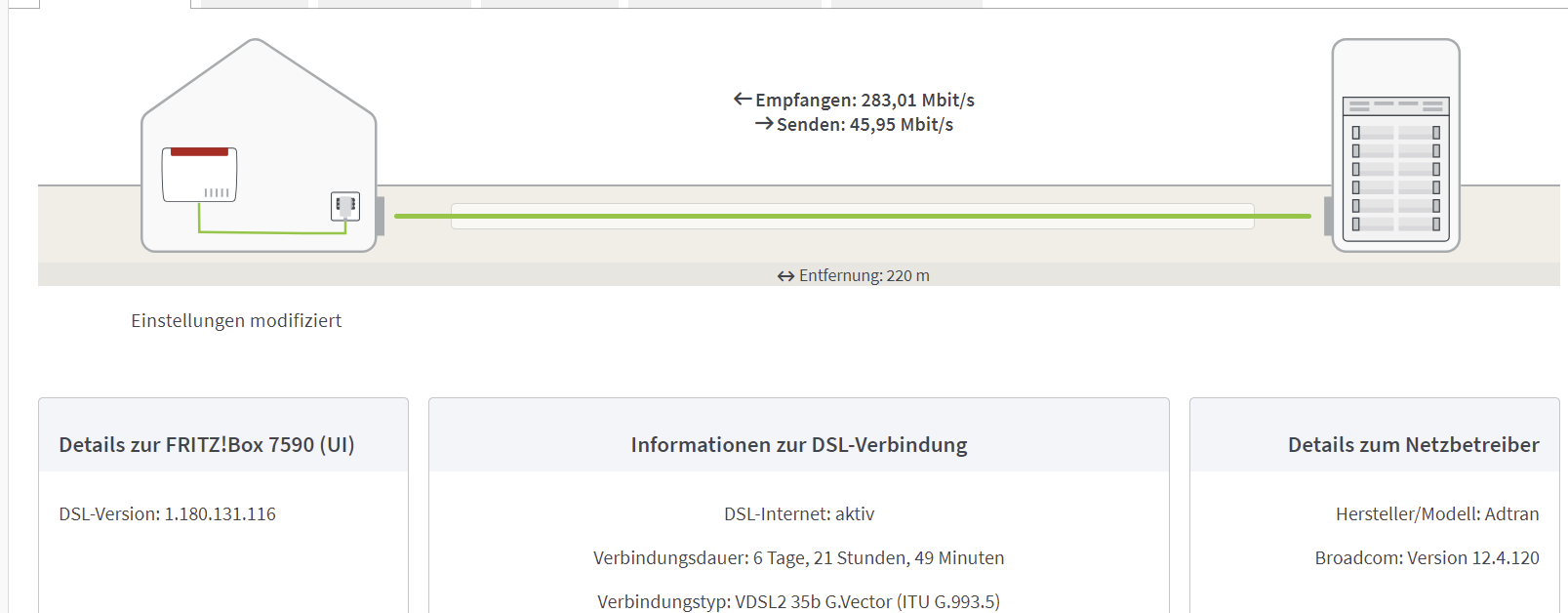

Ist die 7590 überhaupt noch in Schuss? Was sagen die DSL-Informationen?

Ist ja völlig unklar was er da überhaupt misst. Kann die DSL-Leitung aber auch beim Provider sein. DSL Informationen fehlen ja. Ebenso ein traceroute.
Rumgammelender Server der nix tut und direkt an der Fritze hängt -> alle 2h ein Speedtest mit im OP genannten Konditionen macht.
