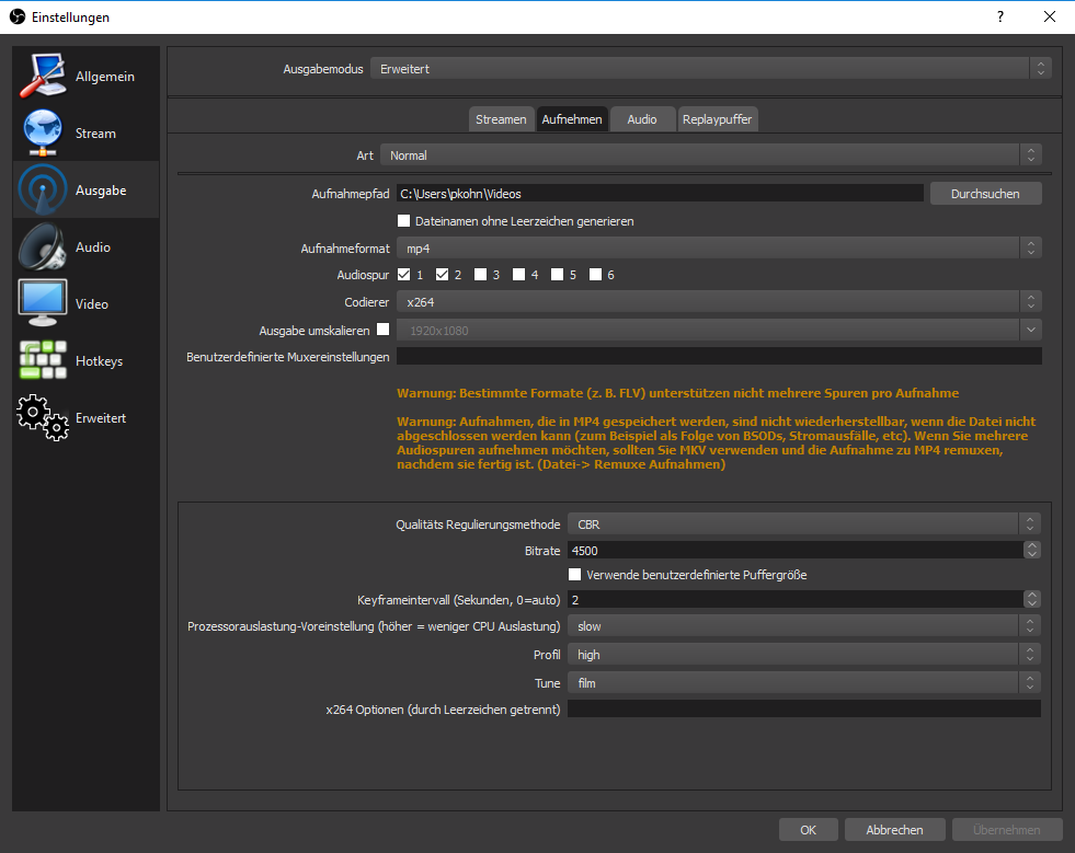

Mein Problem ist -denke ich- jedoch gar nicht das Streamen oder das Aufnehmen (letzteres ist für mich gar nicht relevant. Ich teste damit nur "lokal" meine Stream-Einstellungen).

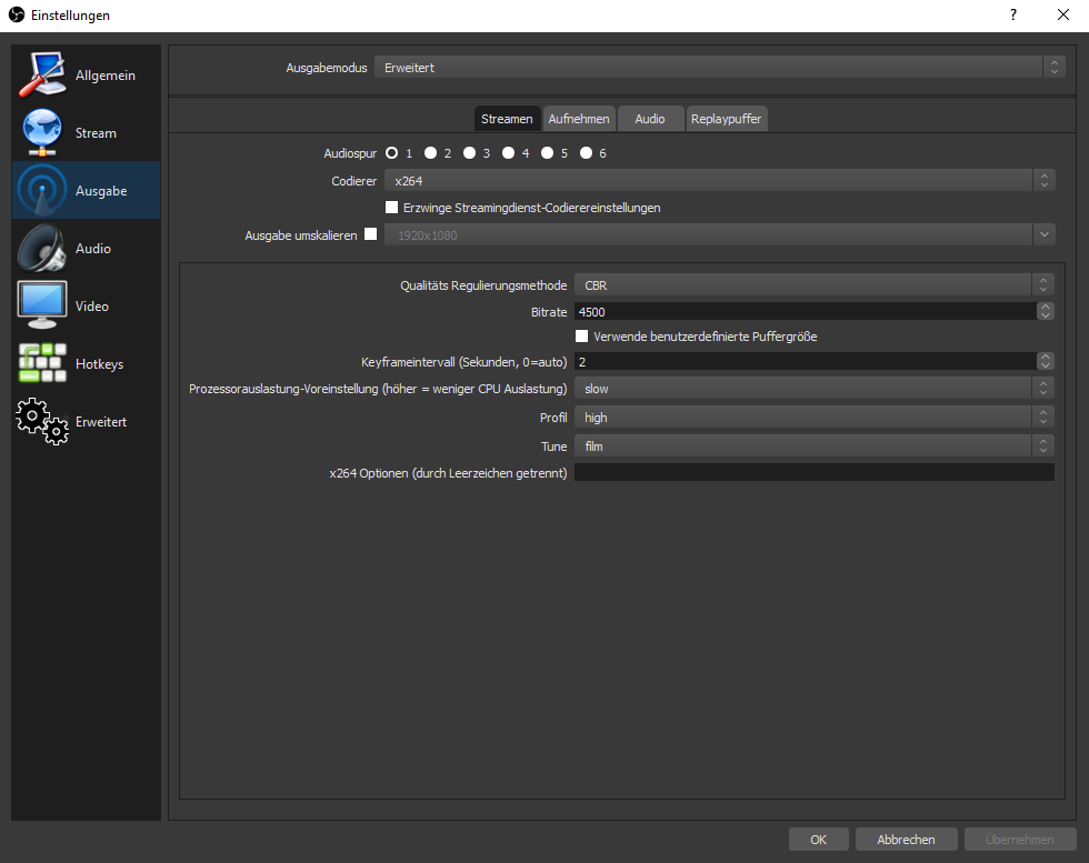

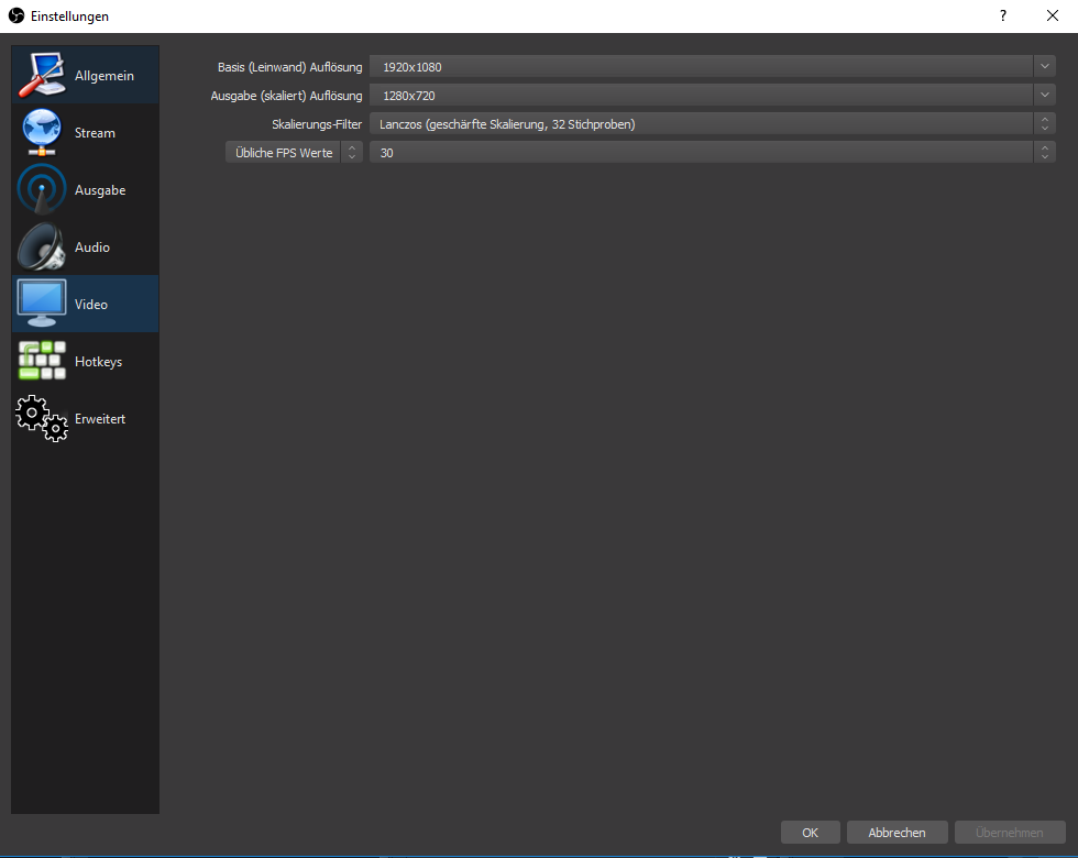

Meine derzeitigen Einstellungen findet ihr im Anhang.
Jedoch denke ich, dass diese gar nicht wichtig sind, da diese bis hierhin noch gar nicht zum tragen kommen.

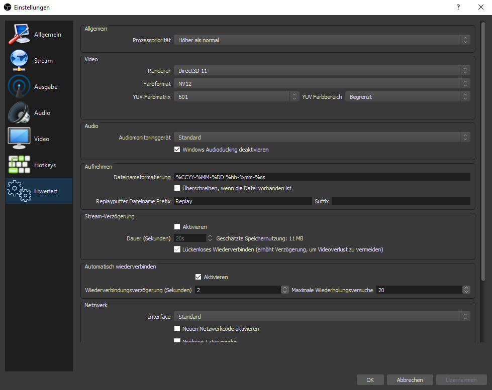

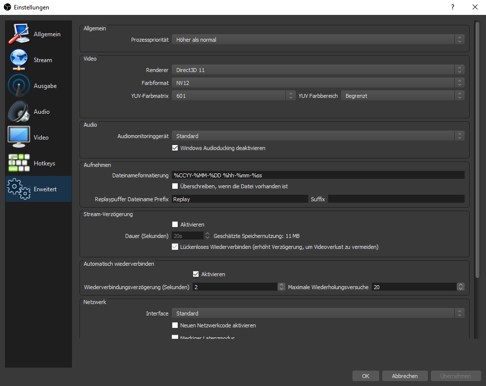

EDIT: Ich hatte während meiner Recherchen eine Person gefunden, die von dem gleichen Problem betroffen war.
Er konnte es lösen, in dem er im Reiter "Erweitert" den "Renderer" von "OpenGL" auf "Direct3D 11" gesetzt hat.
In meinem Fall steht jedoch nur "Direct3D 11" (also der Wert, welcher ihm geholfen hat) zur Verfügung.
EDIT 2: Ich nutze die aktuellste OBS Studio Version 22.0.2 in der 64-bit Variante.
Auch tipps wie "schalte den ganzen "Windows Game DVR" Kram aus, habe ich bereits befolgt.
Um andere Ruckler zu vermeinden, setzt meine Grafikkarte derzeit global den VSYNC auf 30 Frames.
