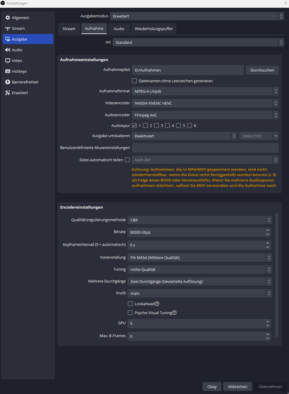

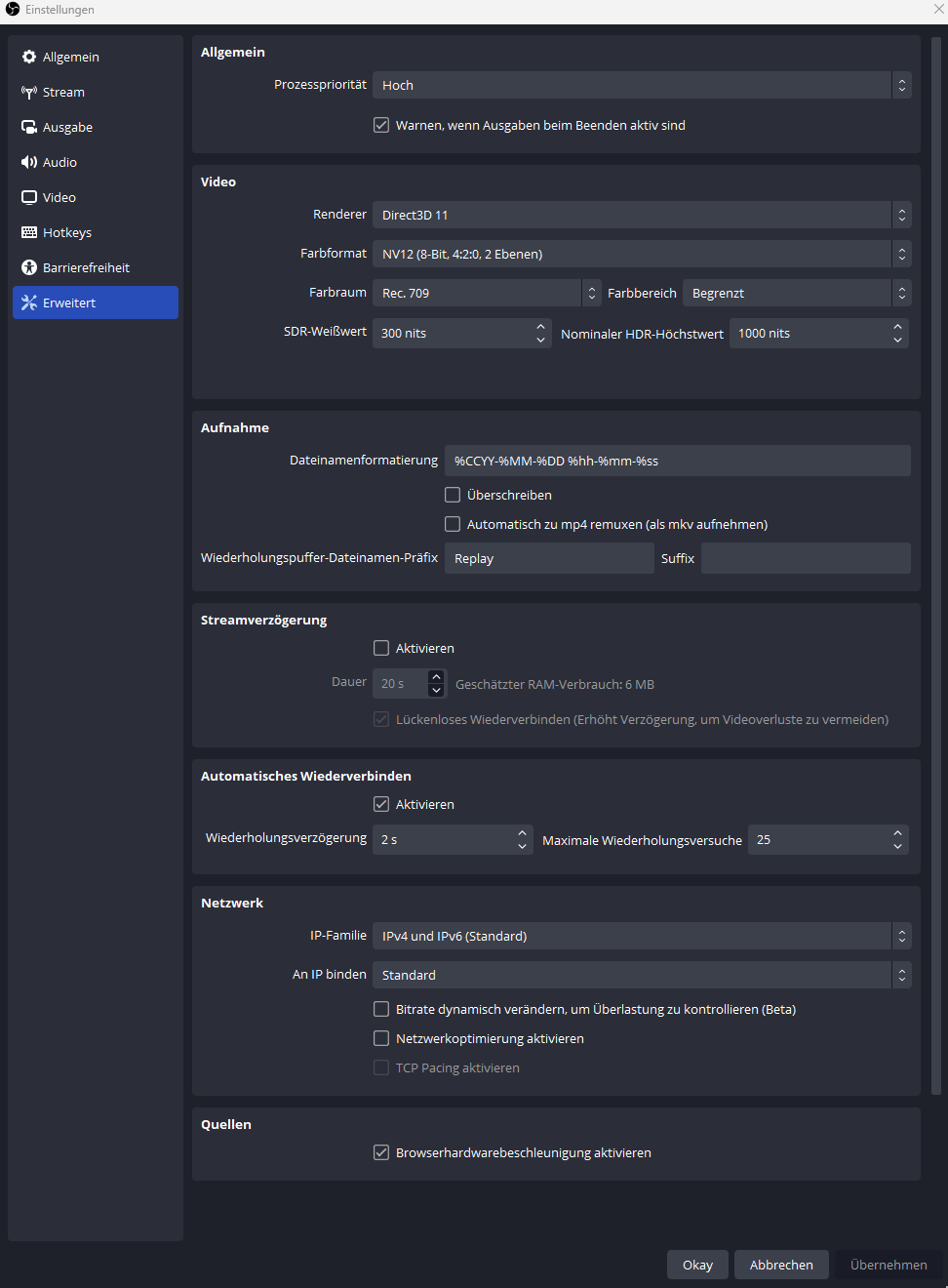

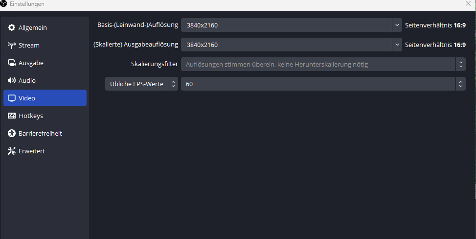

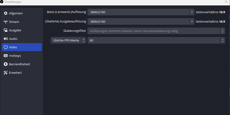

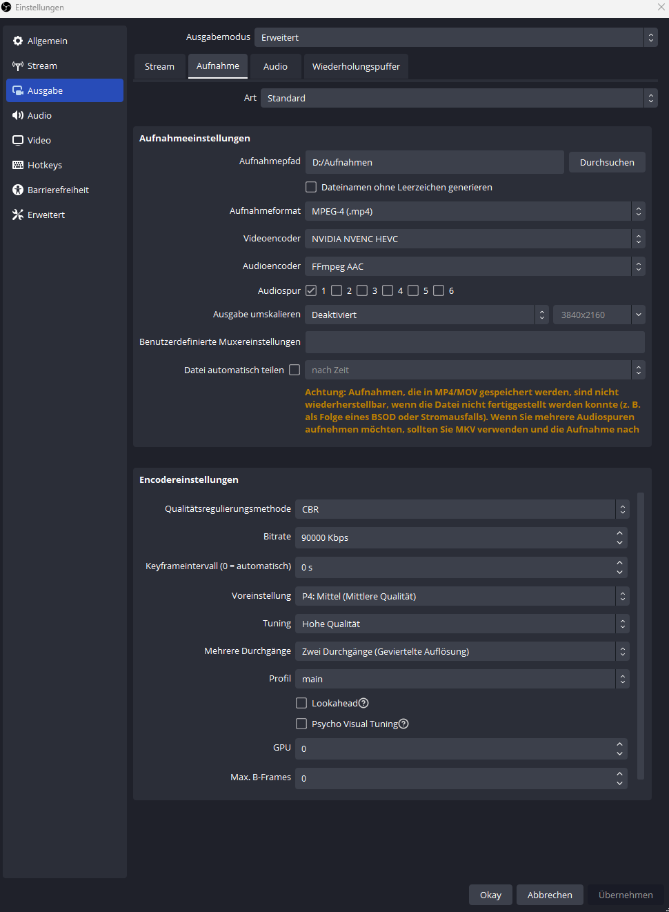

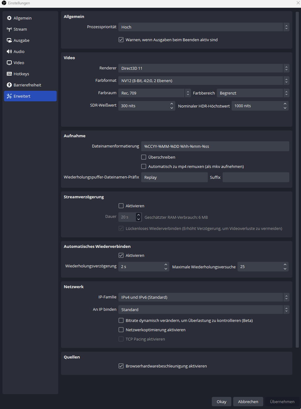

Hier die Einstellungen für OBS 4K/60HZ :
Läuft mit meiner 3080 (undervolted) sehr performant.
Aber wie Du auch hier siehst : 90.000 ist eingestellt.
LG
Reaktionen: Midnight Sun und Snoopy69
