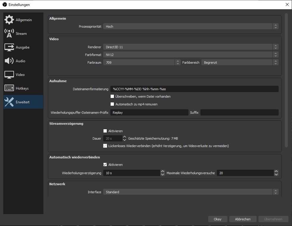

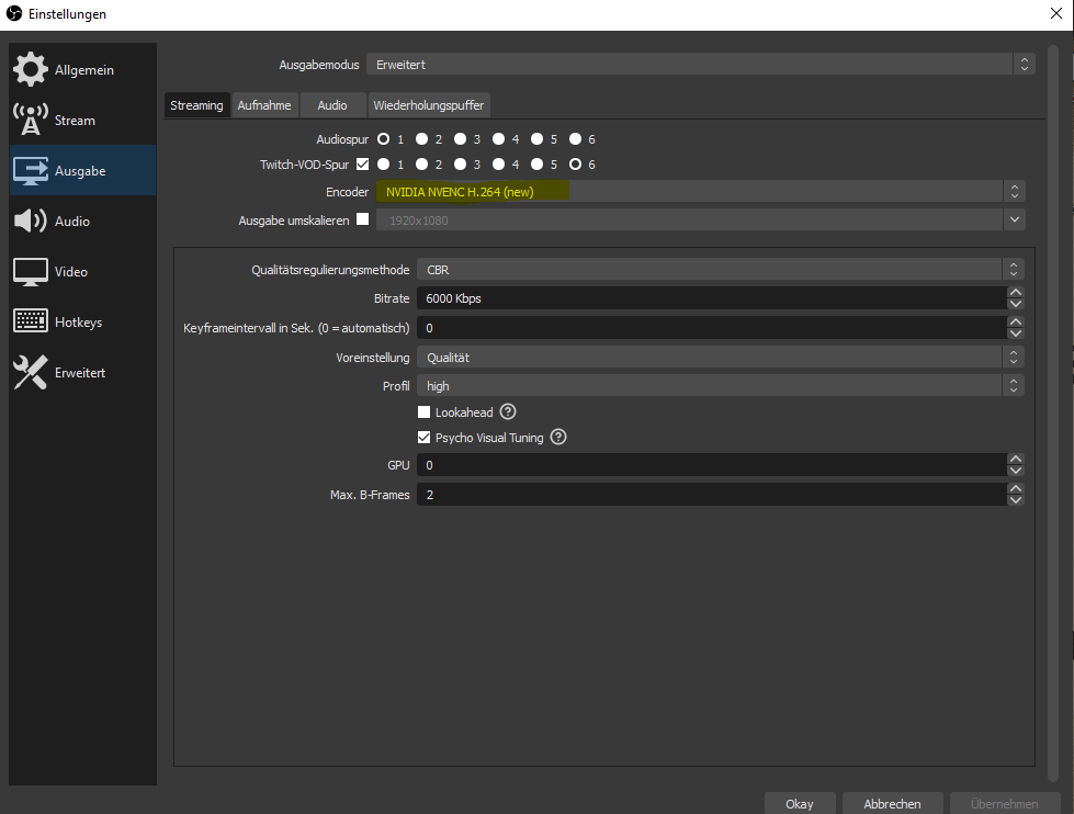

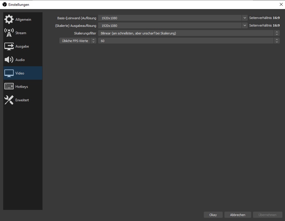

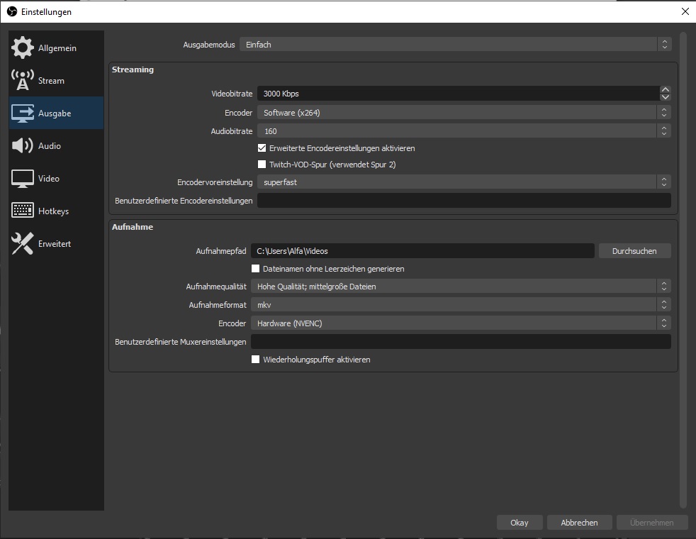

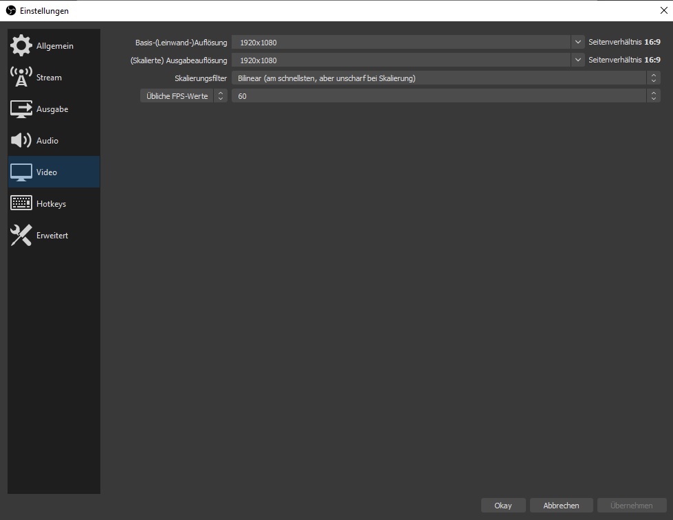

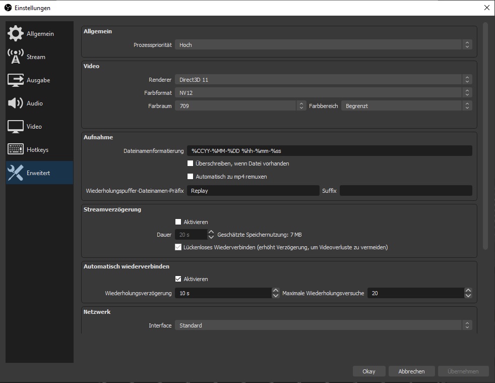

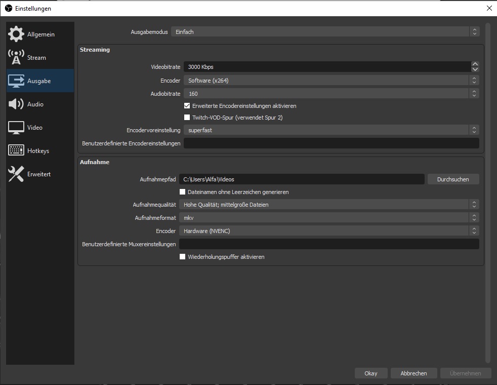

Anbei die aktuellen Einstellungen, ich habe auf superfast gewechselt, und die Priorität auf hoch eingestellt, nun ist es in meinen Augen schon deutlich besser.
Wie kann ich die Auslastung der Grafikkarte durch das Spiel begrenzen?
Ausgabe (erweitert)
Nvenc (new)
Bitrate 5000 Kbps
Keyframe-Intervall 2
Voreinstellung Qualität
Profil main
Video
Native Auflösung deines Monitor's
1600x900 oder 1664x936
Filter Lanczos
FPS 60

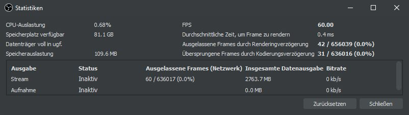

OBS hat doch ein Statusfenster. Da sieht man doch genau woran es hängt.

Ich habe bei OBS 2,4% ausgelassene Frames durch Renderverzögerung und 4,7% übersprungene Frames durch Codierungsverzögerung.
Wenn ich die Qualität herabsetze habe ich 5 Frames insgesamt je Spielrunde die fehlerhaft sind.
