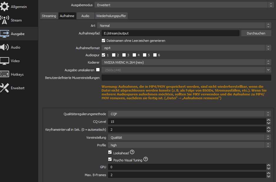

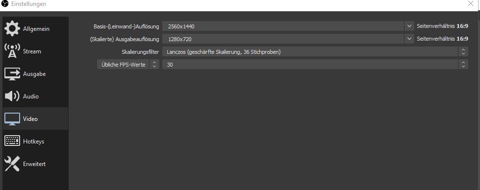

Schaut bitte auf die 2 Screenshots, das sind die aktuellen Einstellungen bei OBS.
Doch auch in der Auflösung mit 30FPS kein Erfolg und auch wenn ich Bicubic statt Lanczos und die Qualität runtersetze, sind die Aufnahmen für den Papierkorb.

Welche Grafikkarte hast du denn? Kann die nicht das encoding übernehmen?
Doch habe auch Nvenc H eingestellt, aber die Aufnahme ist dennoch ziemlich mies

Dinge die mir spontan auffallen:
  • Damals auch schon mit CQP 15 aufgenommen? Schon Alternativen ausprobiert?
  • Warum MP4 als Ausgabeformat? Hat doch nur Nachteile gegenüber MKV. Oder brauchst das n spezielles Programm zum Weiterverarbeiten?
  • Keyframe-Intervall evtl. auf Auto stellen anstatt auf 2. Und dann Lookahead ausschalten bitte.
  • Damit verbunden: Lookahead und Pyschovisual Tuning hat mMn keine wahrnehmbaren Vorteile. Außerdem nutzen beide Funktionen CUDA-Kerne zum berechnen, zwacken also der Grafikkarte zusätzlich Resourcen ab.
  • Dafür würde ich das Preset auf Max. Qualität setzen (aktiviert intern 2pass Encoding), das bringt meines Erachtens nach deutlich mehr.
Mir ist klar dass das alles n bisschen Schüsse ins Blaue sind, aber ansonsten sind die OBS-Einstellungen die du hast halt unauffällig. Kannst ja mal testen.

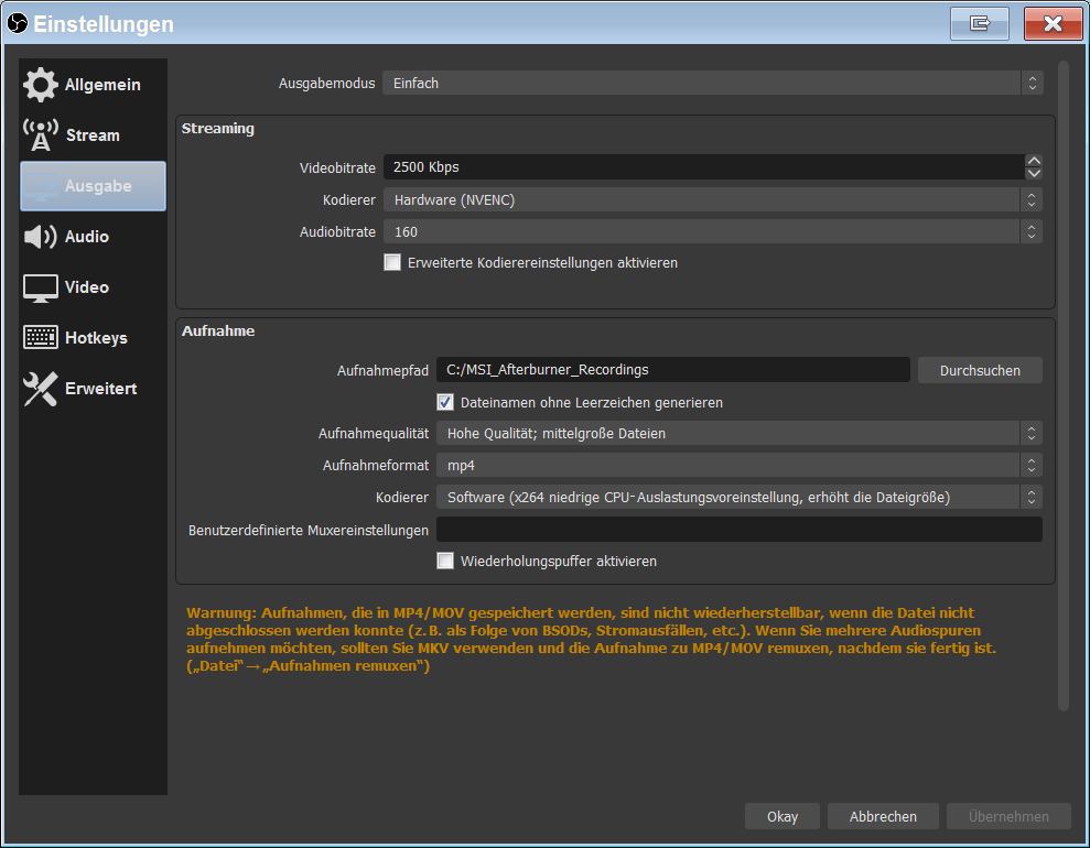

Hier meine settings:
MSI Afterburner nutzt meine Nvidia GPU (980) ohne probleme, scheint also ein Problem seitens OBS zu sein.
