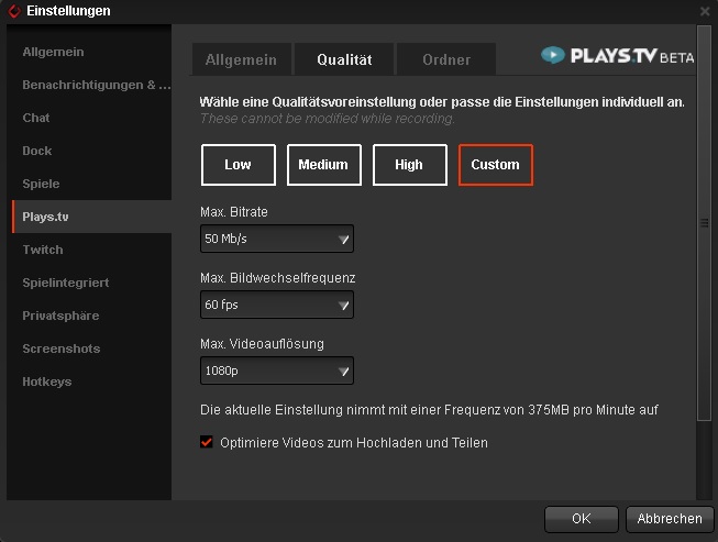

Hmm, müsste ich nachher mal schauen.
Hatte ich schonmal irgendwann probiert, aber weiss nicht mehr woran es damals scheiterte.
Ich schaue nachher mal, wie das AMD Gaming Evolved performt, bzw. wie die Auslastung ist.
Grüßchen
