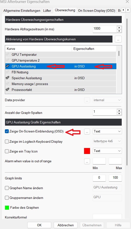

Guten Morgen zusammen,
ich habe ein Problem mit MSI Afterburnern, weil sich meine ausgewählten Eigenschaften nicht anzeigen lassen (CPU Temp, GPU Temp, FPS usw....)
Ich habe unter On Screen Display - Umschalter für OSD, F9 als Schnelltaste festgelegt
Unter Überwachung meine gewünschten Eigenschaften ausgewählt und jeweils einen Haken bei, Zeige On-Screen-Einbledung (OSD) gemacht, anschließend übernommen
Nun werden mir dennoch nicht die Daten eingeblendet wenn ich F9 drücke .
Wenn ich bei RivaTuner Statistics Server, Show On-Screen Display auf ON schalte geht es ebenso nicht
Hat eventuell einer dieses Problem schonmal gehabt und kann mir helfen?
Danke im Voraus

Moin
hast du unter Überwachung es so aktiviert ?
Musst zwei Haken setzen.
Einmal den grauen vor dem gewünschten Sensor und dann unten drunter bei zeige OSD (für jeden Sensor).
ggfs. als alternative CapFrameX testen, das Tool hat auch OSD.

Ja sind beide Haken gesetzt...

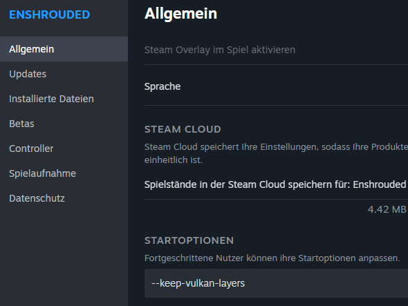

dann wollte ich das OSD in Enshrouded testen und wieder kein OSD
mit diesem Eintrag in Steam wird es dann angezeigt
anscheinend wird vom Afterburner / RTSS nur DirectX out of the box unterstützt (aber nicht Vulkan)
so schaut mein erstes Resultat aus
