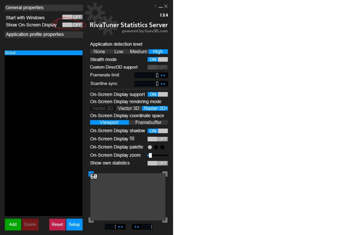

ich hab ein Problem mit den Msi Afterburner mit der OSD Anzeige.
Ich bins bei Nvidia Grafikkarten gewohnt das ich die Anzeige per Tasten Kombo an und aus machen kann.
Hab jetzt hier ein AMD Laptop mit einer 780m igpu und sobald ich über Tasten Kombi die OSD Anzeige ausblende und wieder einblenden will geht das nichtmehr weil mir Riva Tuner das im Bild makierte Feld deaktiviert.
Schalt ich es dann wieder ein geht die Anzeige wieder bis zu den Punkt wo ich es per Tasten Kombi deaktiviere ( was bis dahin ja ok ist ) nur aktivieren geht nichtmehr nur wenn ich im Riva Tuner das wieder manuell aktiviere.
Hab das Problem so mit ner Nvidia Karte/Igpu noch nicht gehabt gibts da nen Trick ?
danke für eure Hilfe :)

Ok ich hab den Fehler gefunden ...
ich weiß nicht wieso aber wenn ich zb strg+Y/strg+X nutze geht das bei Nvidia problemlos
bei den Laptop jetzt hier irgendwie nicht ob das jetzt AMD sache ist oder Laptop ka
nutze ich nur zb Y/X geht es also darf nur 1 Taste nutzen keine Kombination
aber auch gut zu wissen :)
