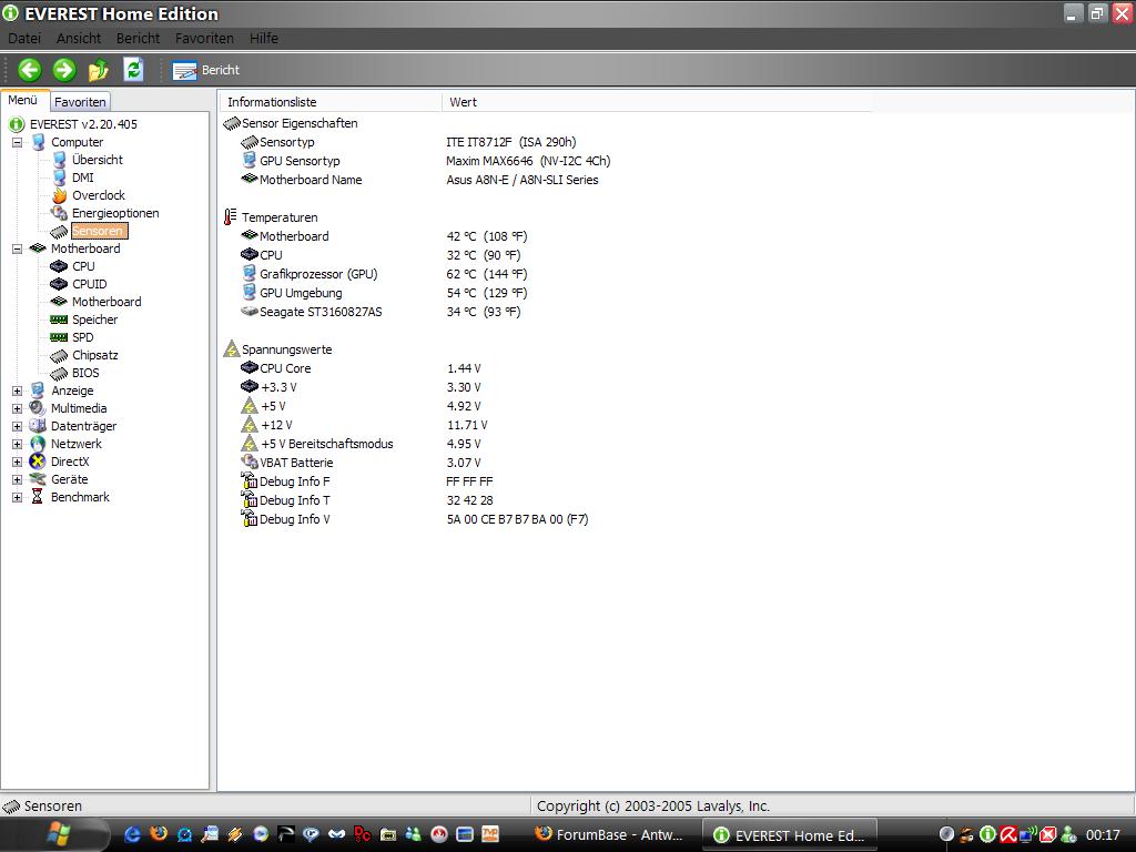

aber, nu das witzige. hab wieder everest gestartet und bin etwas verblüfft.
9x220 @ 1,46V (:watt:)
etwa 1980mhz
wie kann das angehen, das die kiste standardmäßig mit 1,5 läuft auf 1,8ghz aber beim übertakten weniger saft zieht? das is das eine, und das andere, wieso startet die kiste nich wenn ich das manuell mach :freak:

ich hab jetz mal cpu-z mit everest die werte abgeglichen, die werte sind absolut identisch..
standardtakt 1809 auf 1,5V übertaktet 1980 auf 1,46V o_O

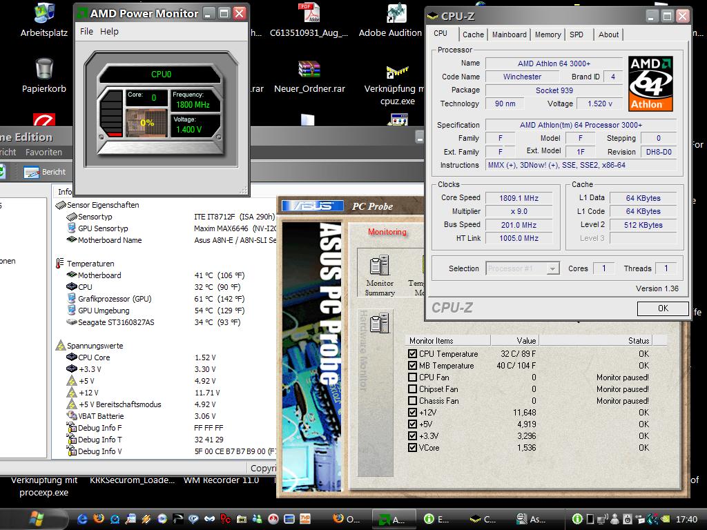

hab mir jetz mal den power monitor von amd installiert und siehe da. 1800 auf 1,4V. das sieht doch schon ganz anders aus.. das würde dann ja denke ich auch erklären warum die kiste mir mit nem freeze auf die OC versuche geantwortet hat...
ich werd aus den angaben der programme echt nich schlau man....
nun hab ich mal manuell übertaktet auf 1980, 9x220@1,45v im bios, die kiste fährt sauber hoch, ich schmeiss das power tool von amd an, was zeigt der mir an 2000 @ 1,325V...
nun schau ich bei everest nach, 1980 @ 1,44V..
irgendwie kann man alle programme knicken. kann doch nich sein das man 3 verschiedene programme aufm rechner haben muss zum miteinander abgleichen das man auf n tatsächliches ergebnis kommt :freak:

lol, pc probe spuckt mir ebenfalls standard v-core von 1,52 aus... ich krieg echt bald n lachkrampf.. das kann doch nich wahr sein..
edit: hab mal n screeny gemacht. guckts euch selbst an. das doch zum lachen. vor allem schwanken bei den progs immer die angaben von 1,50 bis 1,53... *no comment*...

kann es sein das der amd power monitor einfach nur die standard spannung die bei 1.40V liegt angibt
da hatte ich lustigerweise noch gar nich dran gedacht. v-core steht laut bios auch auf 1,52V. o_O ... nun bin ich verwirrt... gibt das board von haus aus mehr saft auf die cpu? weil wenn hier welche davon sprechen das die bei ihnen standardmäßig mit 1,4 bzw 1,45 laufen.. dann frag ich mich was hier los is.

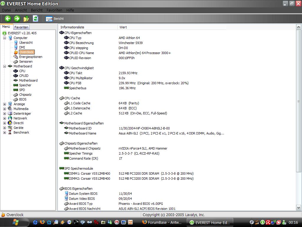

so, hab mich langsam rangetastet (mit zuhilfenahme des a64 oc calculators)
den ram auf 333er runtergezogen, und bin nun hoch auf 9x244 @1,45V (ergo knapp unter 2200mhz) das is doch schon mal was. siehe screeny.
ich hab versuch bis auf 250 zu kommen, aber da gabs mitm mal n freeze beim booten, dann nochmal spannung n bisschen erhöht gehabt auf 1,475, aber da gabs mitm mal hänger und kleine bildfehler. also wieder runter gegangen auf den zuletzt sicher scheinenden wert.
werd dem ganzen jetzt nochmal mit irgendwelchen stresstests und cpu-lastigen-spielen zuleibe rücken um zu sehen ob die kiste das nun soweit fehlerfrei verkraftet und was die temperaturen so sagen. aber für meinen ersten a64 oc versuch bin ich nun doch schon recht stolz auf mich, hrhr :king: :D

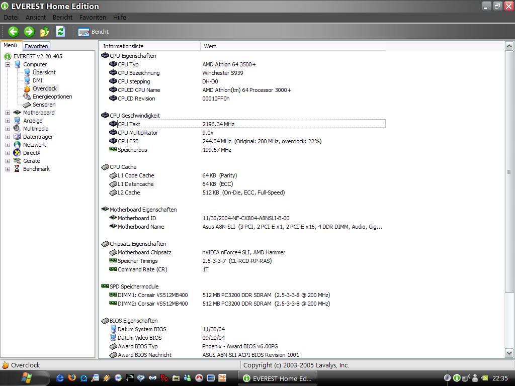

//edi2: hatte nun nach n paar minuten n freeze bei CS:S, half nur reset-taste. daraufhin nun die spannung erhöht auf 1,4625V und lass grad primes torturetest laufen. mal schauen.
//Edit3: okay, nun gabs wieder n freeze und reboot. bin nun wieder auf 240 und 1,45 runter. mal schauen...

Wie wär's mit einem RAM-Teiler? Kann schon sein, dass du den Prozzi noch höher kriegst, der Speicher aber dicht macht.
ich hab ihn jetz primestable auf ca.2160mhz (also 20% drüber) bei 1,45V. da geht sicher noch einiges. aber ich wollt ihn ja nich an seine grenzen bringen (nich das er mir noch abraucht, das wäre finanziell im moment fatal), sondern wie gesagt nur mal n bisschen an den reserven kitzeln. das lustige ist, die cpu ist kein grad wärmer als vorher, idle 32/33°- unter last um die 40° :D
siehe screens. kommentare?
