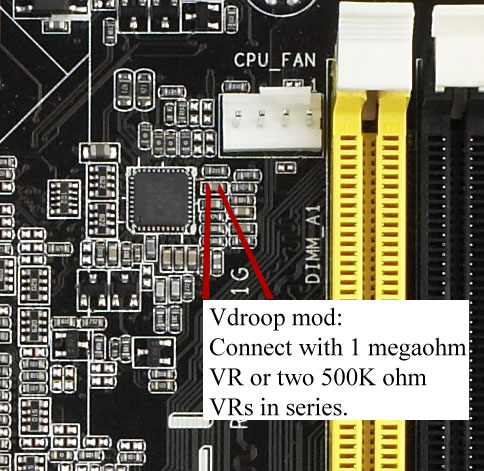

chekc ich nicht, was soll ich da mit einem bleistift verbinden ? bei der vdroop mod
Ja 1.1v sind richtig, ich meine wenn du nur gerade mal auf 2.4ghz übertaktest,d ann kannst du dabei ja auch gleich richtig Strom sparen, die Rechnung und die Temperaturen werden es dir danken.
Der mod verhindert die Starke schwankung zwischen idle und last. Vielleicht hast du es noch nicht so bemerkt aber bei 1.4v im Bios hast dud annr eal unter last 1.25v...

noch nen kleiner tip. lass den Vdrop Mod bloss sein ! der ist nicht nötig. stell die spannung der cpu von hand ein und überwache sie. wenn wenn die unter last leicht runter geht dann regel etwas nach.
im idle ist eine leichte überspannung auf der cpu überhaupt kein problem. stell die spannung der cpu ein wenn du den wert unter last nimmst. wenn sie unter last etwas zu wenig hat dann gib im bios eben etwas mehr ein. der bleistift mod funktioniert zwar aber du mußt den dann regalmäßig nachzeichenmit dem bleistift. du kannst damit zu viel kaput machen wenn du auf den falschen stellen was drauf malst.
falls du es dann doch sein lassen willst dann hier das bild wo du den mod machen mußt
gruss
ganz vergessen das bild dranzuhängen
hier das bild vom Vdrop Mod
gruss

Aha, leichte Schwankung?
Das Board hat den größten vdroop aller Zeiten. Der beträgt bis zu 0.8v. Also wenn du idle im WIndows 1.52v hast dann hast du unter last 1.44v...
Ich würde ihn auf jeden Fall machen, dass mit dem abtragen stimmt bedingt, man kann es auch mit einem kleinen Thesastreifen festkleben. Oder auch einfach lassen wenn nicht gerade ein Lüfter auf die Stelle bläst.

0,8V vdrop ? kleinen joint geraucht ?
scheinbar kann man das nicht so ernst nehmen was du das schreibst !
bin aber nicht böse darüber !"! grins
bei 0,8 volt Vdrop läuft keine cpu mehr !
den 1,35V - 0,8 v = 0,55V
keiner tip serkon !!
vor dem schreiben erst gehirn einschalten !!:p
