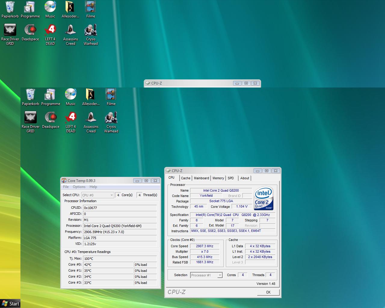

Bei mir läuft er wie im Anhang :]

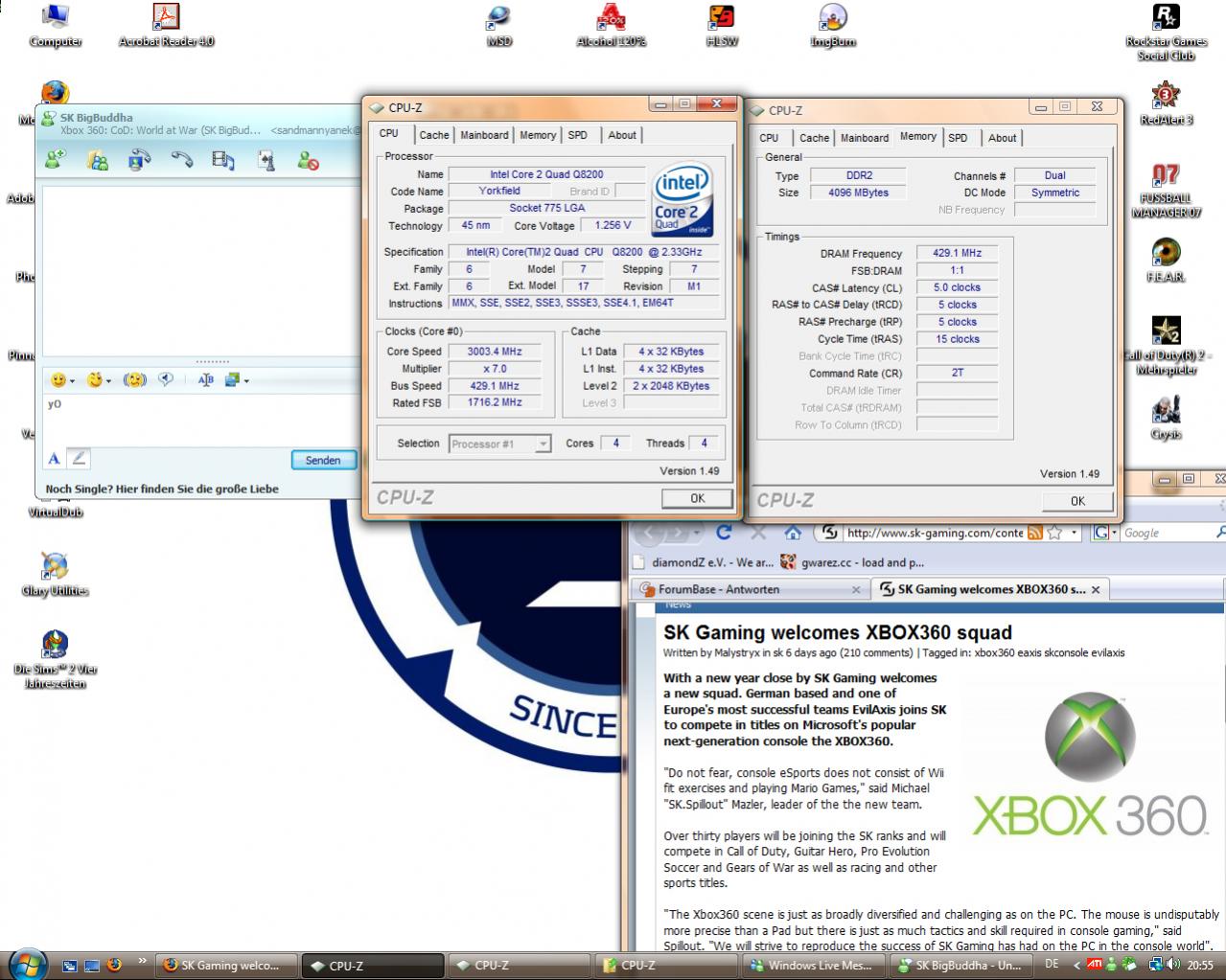

hier nochma ein pic von meinen einstellungen der vcore is so niedrig weil er grad net mehr brauch hab schon 1,30vcore versucht geht nix -.-
