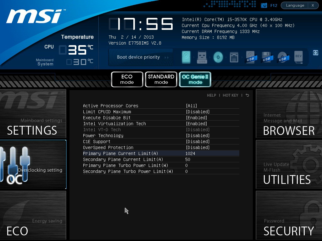

ich habe ein Problem mit einem i5 3570k auf einem MSI Z77a-G43. Und zwar wird der Multiplikator im Windows nicht übernommen.
Folgende Dinge habe ich im Bios (Uefi) eingestellt.
Limit CPUID Maximum - disable
Power Technology - disable
C1E Support -disable
OverSpeed Protection - disable
Spread Spectrum -disable
Internal PLL Overvoltage -enable
Execute Disable Bit - enable
Intel Virtualization Tech -enable
BLCK - 100
Multi - zb. auf 40
Vcore - auf +0.00000mV
Im Windows wird aber immer nur 100x34 übernommen. Selbst wenn ich alles auf default lasse und noch den Multi erhöhe, bleibt dieser bei 34.
Woran liegt das bzw. was habe ich falsch eingestellt?

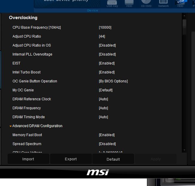

Den Screenshot hab ich aus Manual gemacht, da ich im Moment kein Zugriff auf den Pc hab. Aber bei CPU Core Voltage hab ich von AUTO auf +0.00000mV gestellt und die Current CPU Voltage liegt bei ~1.08 V

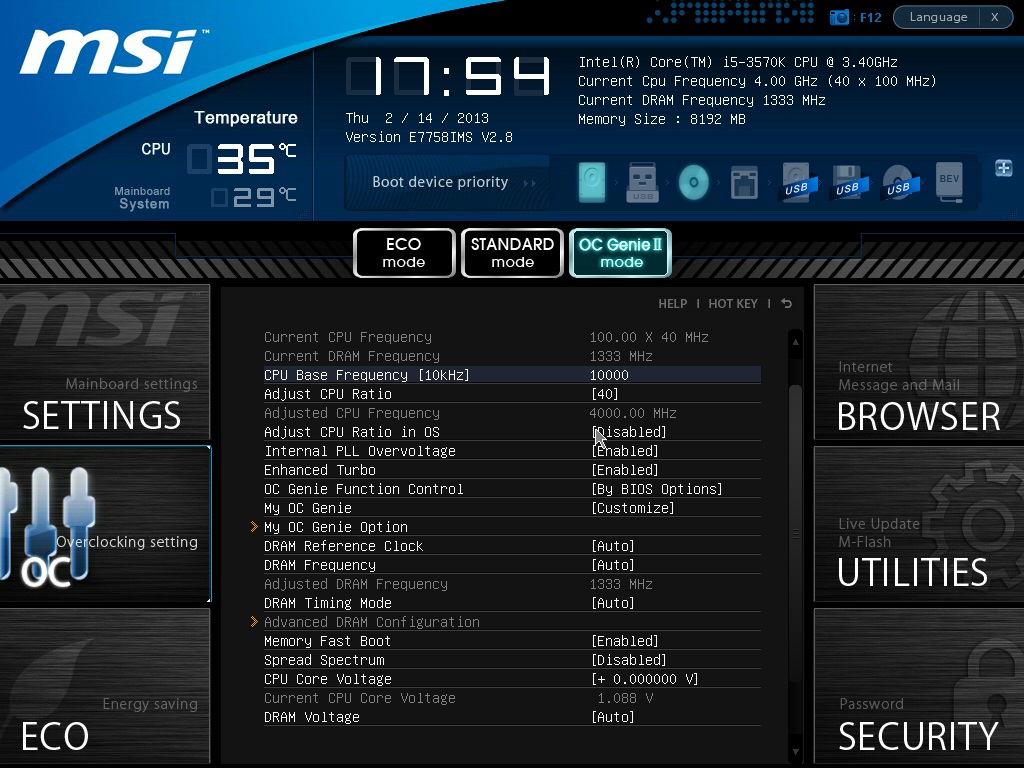

ich hab verschiedene Multis schon ausprobiert, egal was ich einstelle im Windows ist immer 34x100. Im Bios wird der richtige Takt angegeben nur nicht ins Windows übernommen. Habe Coretemp, Cpu-Z, Hwinfo benutzt überall wird 3400 angezeigt. Bios update habe ich schon gemacht.
Was meinst du, stell mal Vcore richtig ein? Es gibt nur Auto 0, +0.02, +0.04, usw bist + 0.16
CPU-Offset gibts bei dem Board nicht
Wie gesagt im Windows steht immer 34x100=3400. Geschwindigkeitsboost bei SuperPi oder so ist nicht vorhanden.
weiß echt keiner woran das liegen könnte?
lass mal prime95 laufen und schau dann nochmal
hab ich schon gemacht, bleibt bei 3400. Hab auch schon mit SuperPi Vergleichsmessungen gemacht, da ich dachte vll ein Auslese Bug aber der Unterschied liegt innerhalb der Messtoleranz. Im Bios zeigt er ja nach dem Update 4Ghz an nur im Windows wirds irgendwie nicht übernommen.

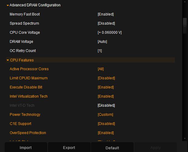

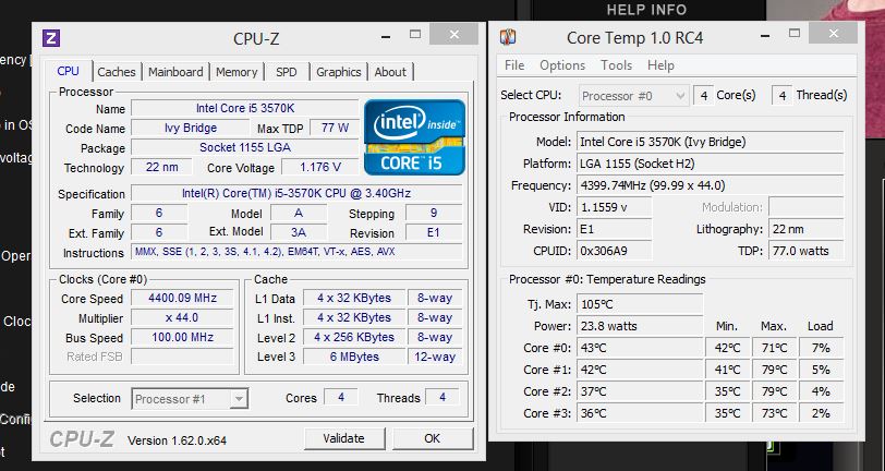

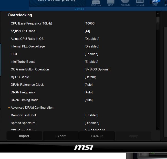

Habe das mal eben nachvollzogen. Hab das allerdings nicht unter Windows mit dem Tool gemacht, sondern im UEFI. Habe fast identische Einstellungen wie deine genommen, und es funktioniert.
Allerdings habe ich es NICHT unter diesem OC Genie Mode gemacht, sondern unter Standard Mode!
@PuschHELL76
Von einem Ei musst du dich leider trennen ;). VCore geht bei diesem Board nicht besser einzustellen als +0,0000xxx V. Der Rest ist super :).
EDIT: Hier noch kurz ein paar Screens, dann kannst du das so nachmachen.

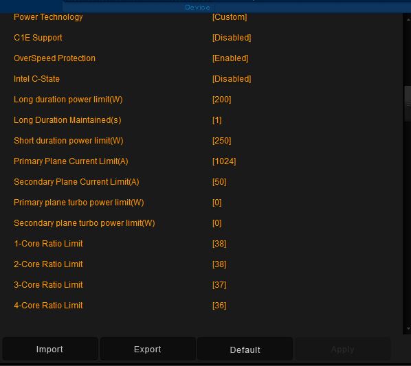

Stell das bitte mal auf COSTUM zurück und es wird laufen.
Ja ich weiß der Thread ist alt, ABER hier steht leider nur mist.
Habe ein Z77A-GD65 und das selbe Phänomen wenn ich die Power Technology auf disable setze.
Solltest Du kein C1E und C-States nutzen wollen, deaktiviere es einfach separat!

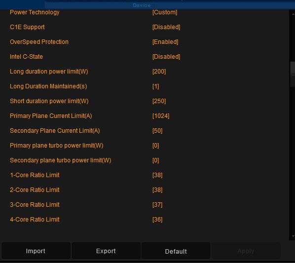

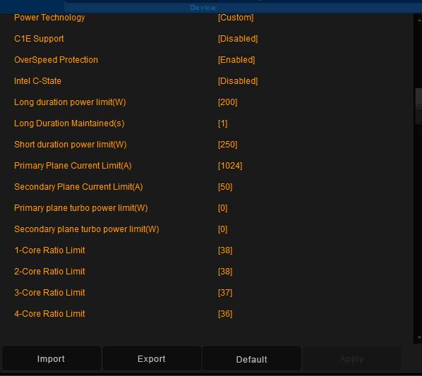

jos! schrieb:
Ich muß den Thread mal hochholen, da OC bei mir demnächst auch ansteht. Mich würde hierzu mal interessieren, warum nicht alle Kerne auf 38 gestellt sind. Hat das eine tiefere Bedeutung?
Auch wenn der Beitrag jetzt über eine Woche alt ist. Logisch das die CPU nicht über das Ratio-Limit (des Turbo´s) hinaustaktet.
Ich würde den CPU Multi unverändert lassen und dafür mal das Ratio-Limit für die Kerne auf 38 bzw. 40 hochsetzen. Dazu dann die passenden Spannungen und gut. Dann takted das Board im idle auch ordentlich runter. Der Turbo wird genutzt, so lange die spezifizierte TDP nicht überschritten wird. Wobei man das bei den MSI-Brettern auch meist einstellen kann.
Kurzum: Windows legt den max. Turbo-Takt an. Ist dieser für alle 4 Kerne bei 34 begrenzt, spielts keine Rolle, welcher Muli für die CPU eingetragen ist, vor allem wenn dieser höher ist.
