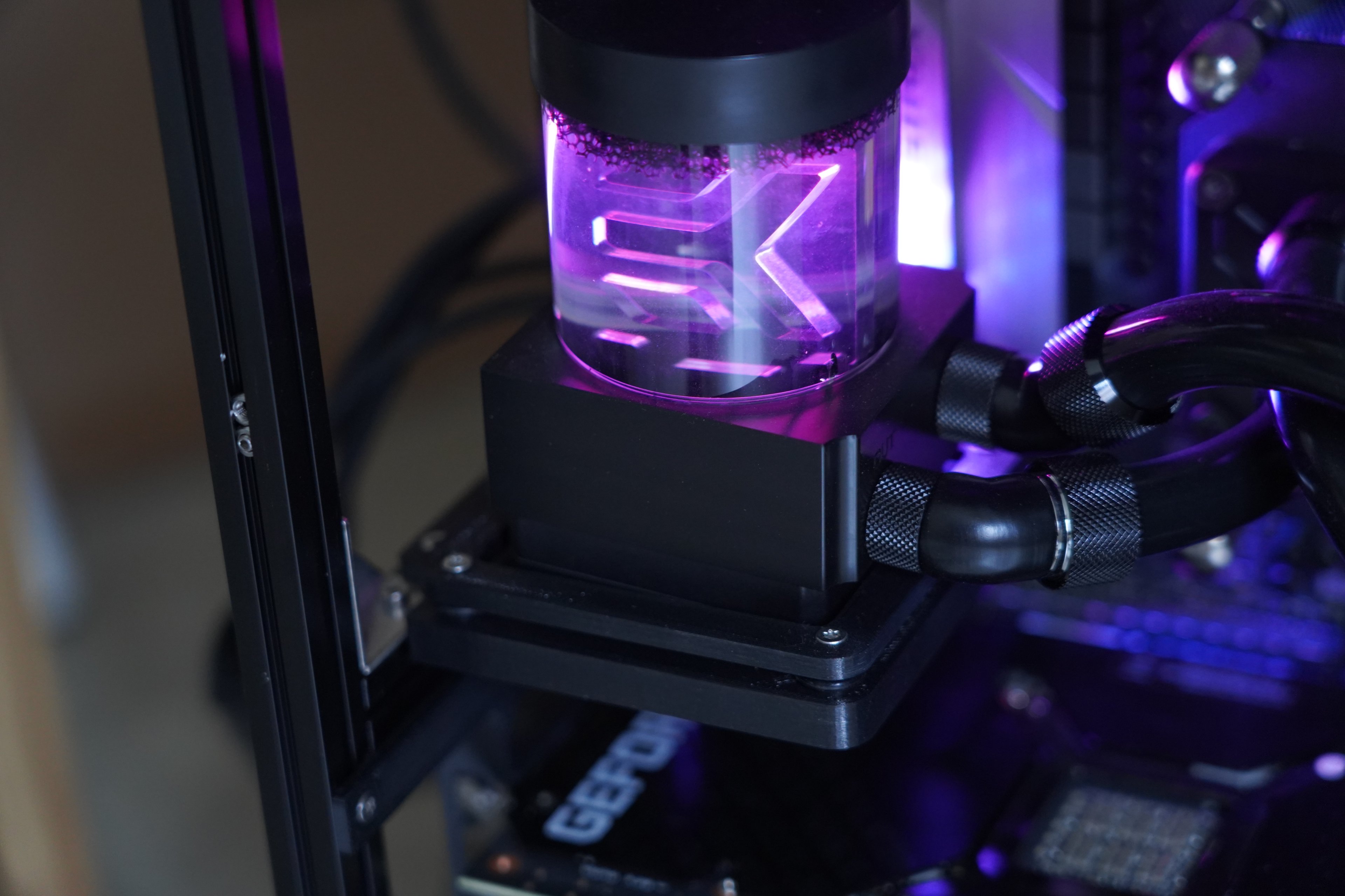

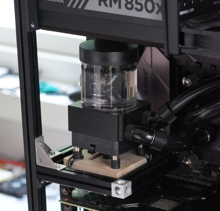

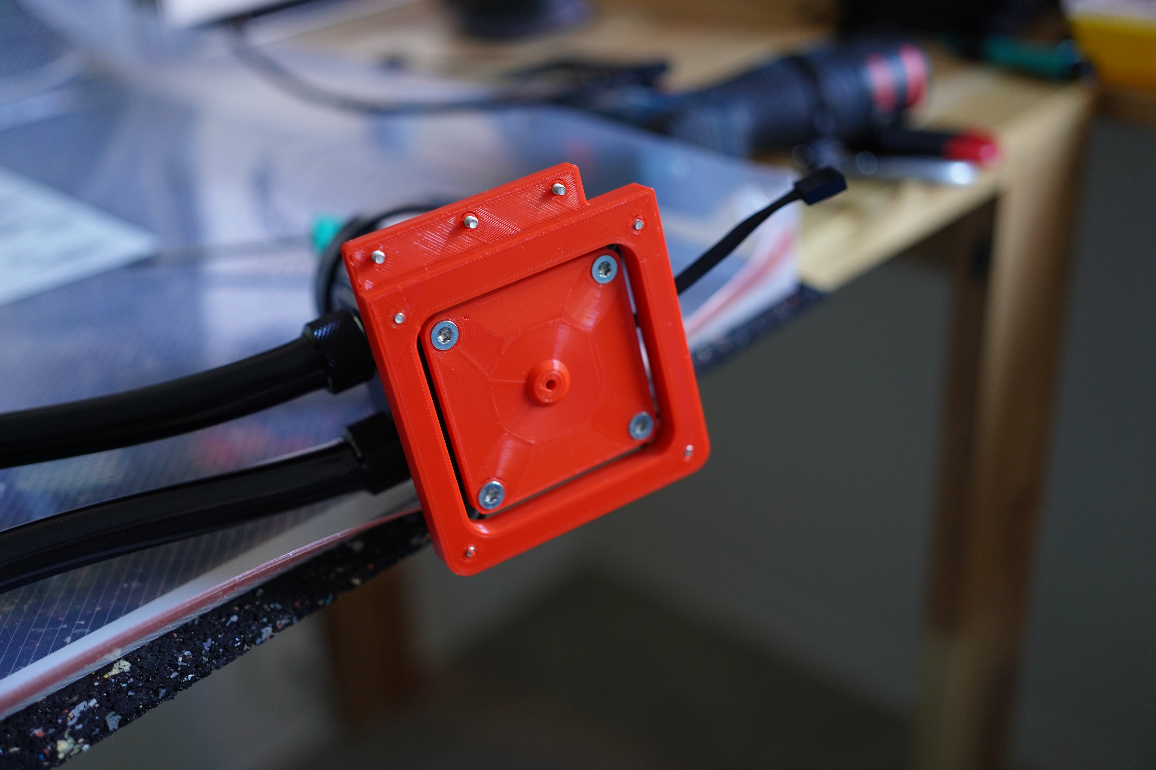

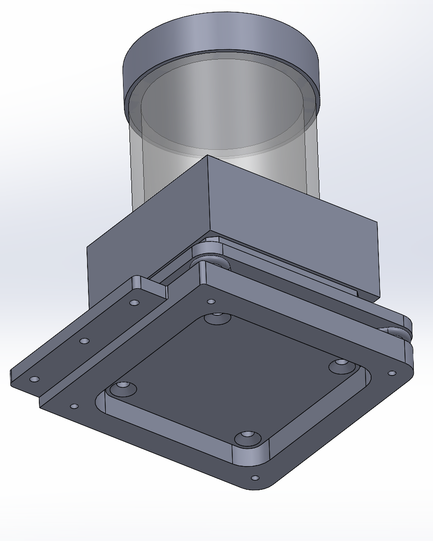

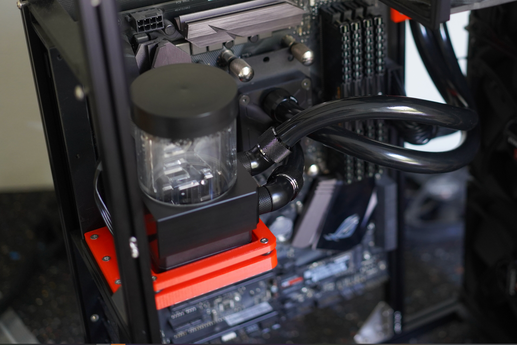

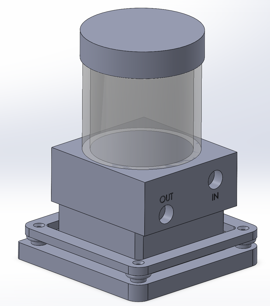

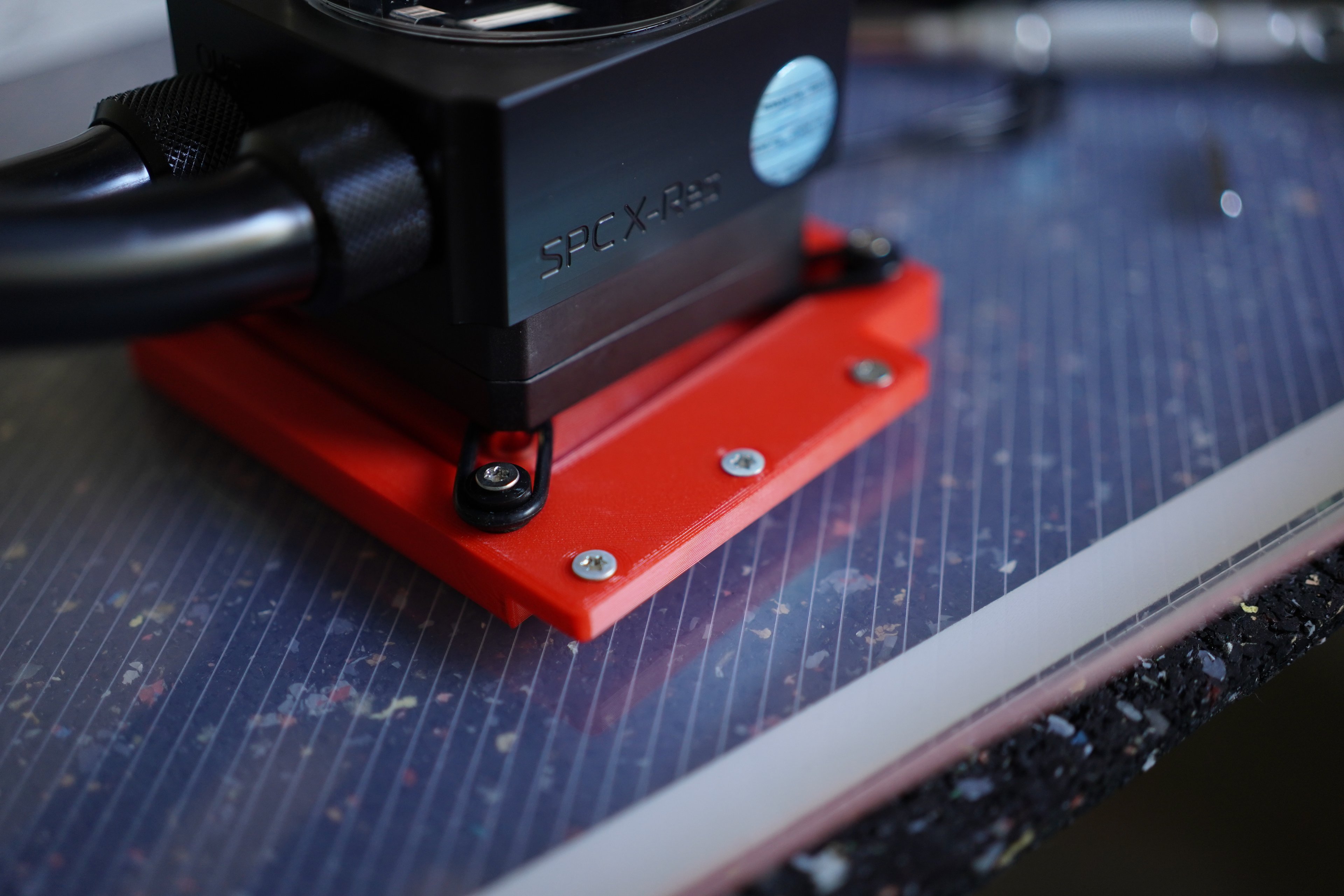

Ich habe in der Vergangenheit schon oft versucht die Entkopplung meiner Pumpe zu verbessern und jetzt wollte ich die best mögliche Pumpenhalterung entwickeln. Grundsätzlich sollte die Pumpe komplett frei schwingend gelagert sein (aber noch solide genug damit ich den Pc transportieren kann). Dafür werden vier O-Ringe zwischen einem inneren und äußeren Rahmen gespannt und die Pumpe auf dem inneren Rahmen montiert. Die Länge der gespannten O-Ringe habe ich mit einem Makerbeam Profil und ein paar Schrauben ermittelt und dann das ganze in Cad konstruiert und gedruckt.
(Die rote variante war ein Testdruck aus Pla, die schwarze variante ist Abs)
Der Druck der Schläuche führt zwar dazu, dass die Pumpe nicht gerade sitzt, aber das nehme ich in Kauf, da sie dafür super entkoppelt ist. Sie kann frei schwingen und es werde null Vibrationen ans Gehäuse weiter geleitet. Ein anderer positiver Aspekt, ist dass durch die neue Halterungen die effektive Höhe der Pumpe deutlich verringert wurde.

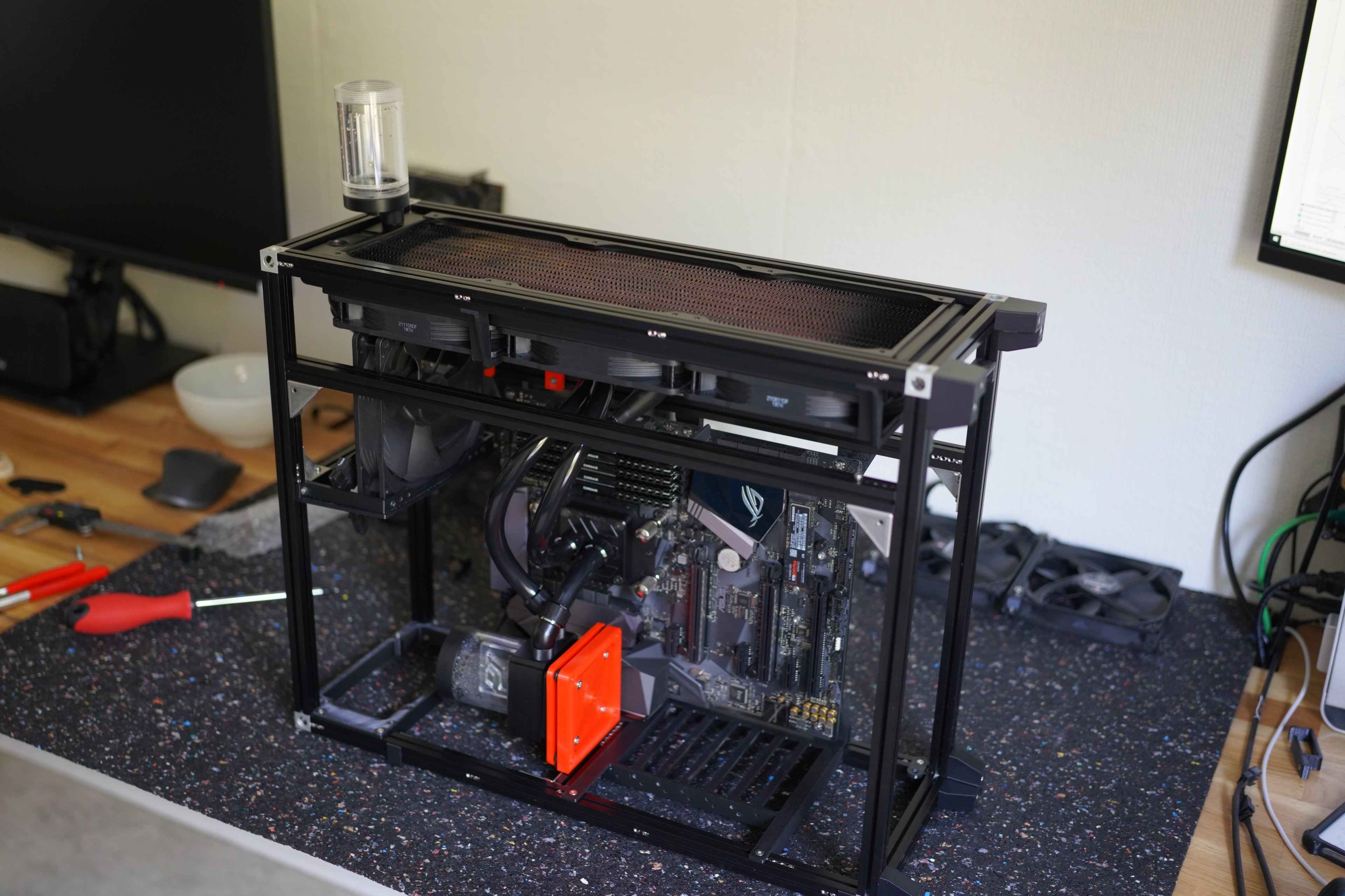

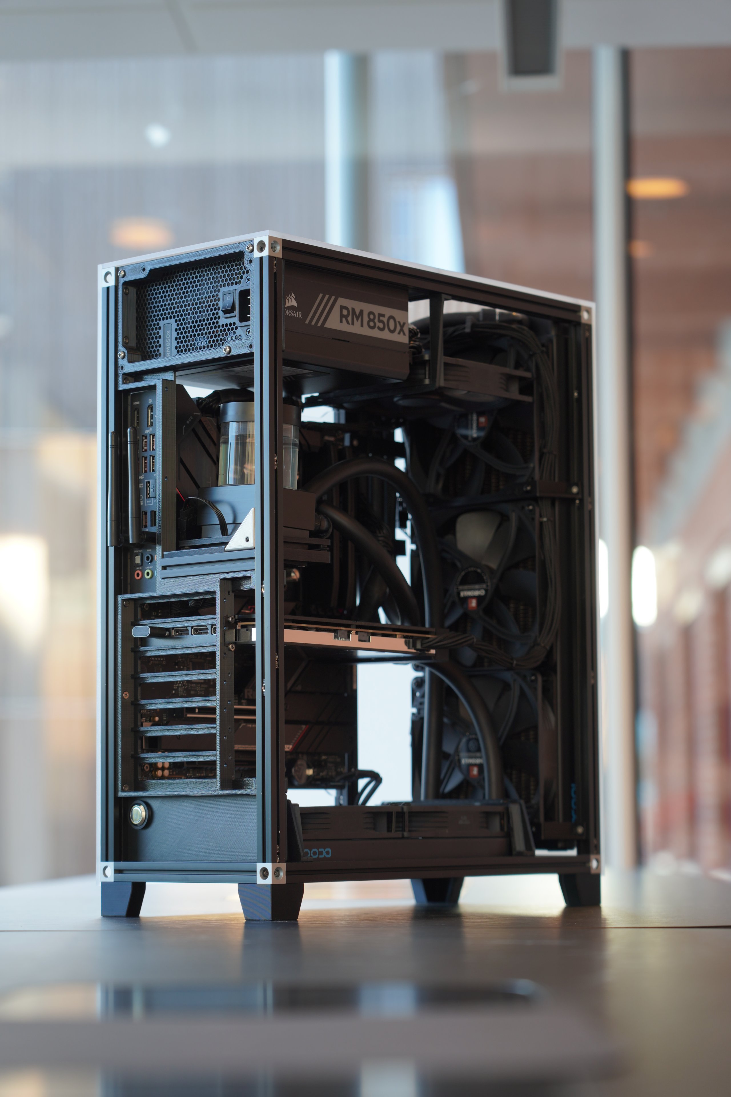

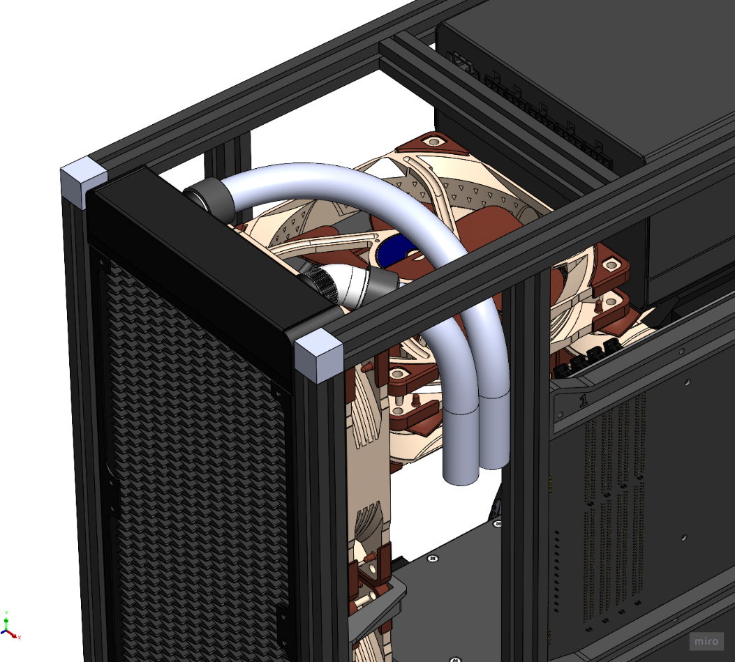

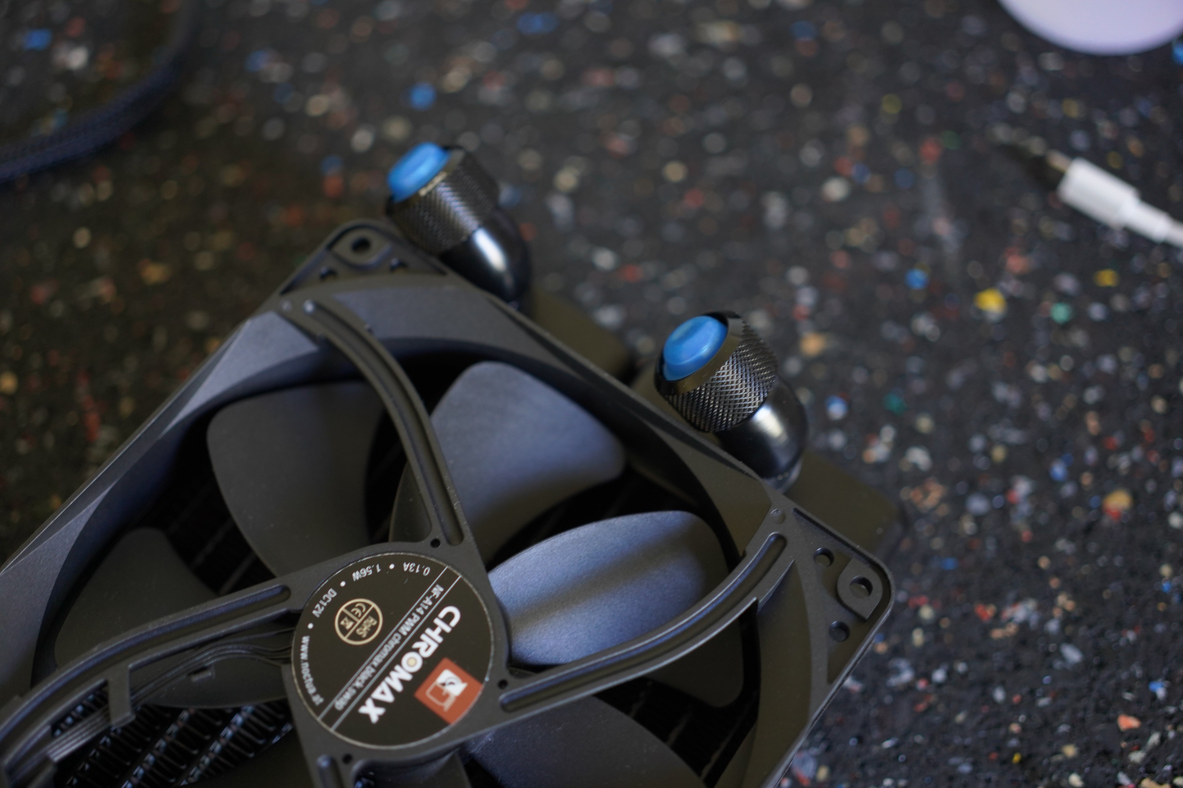

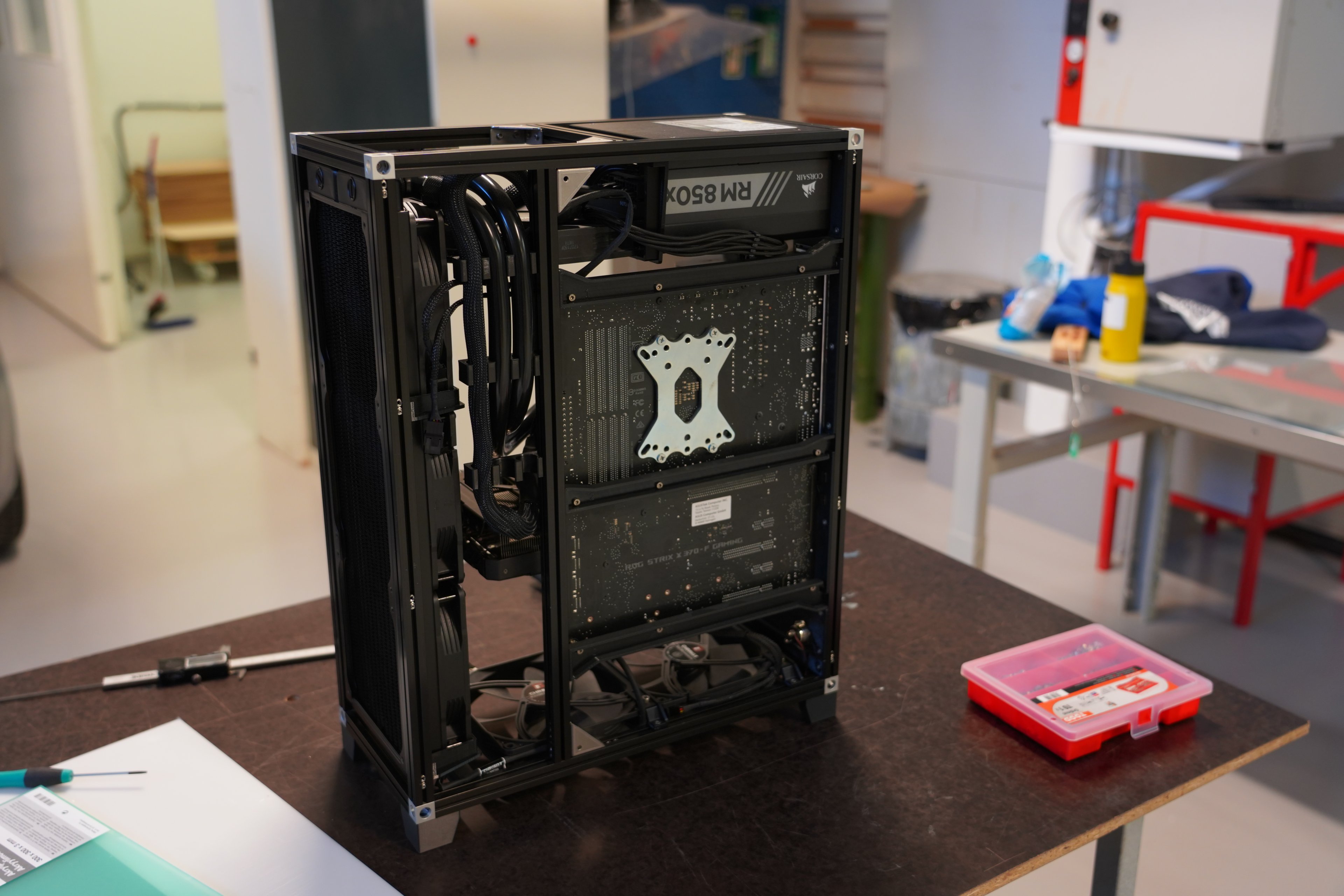

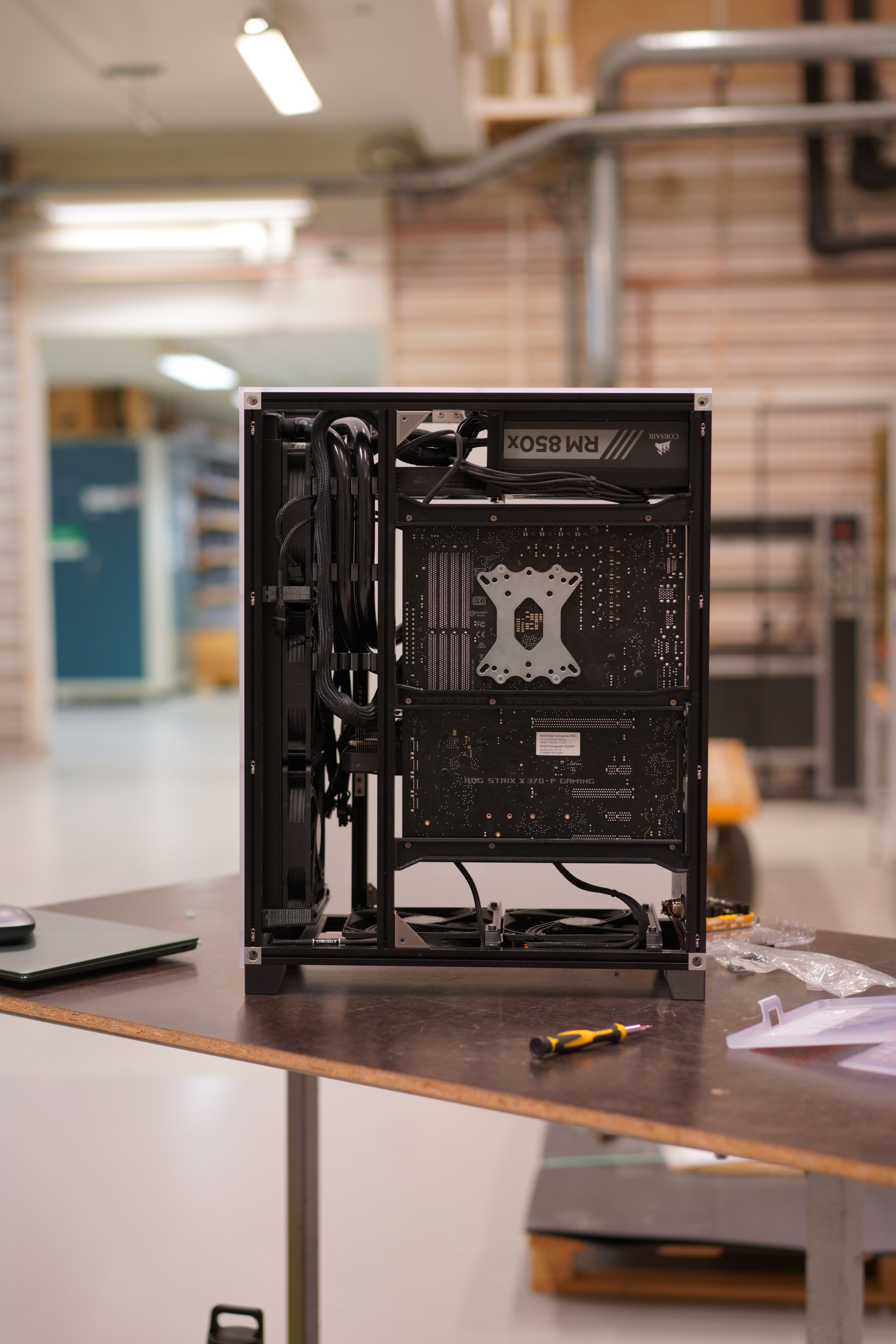

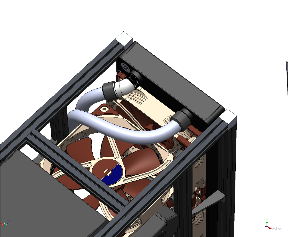

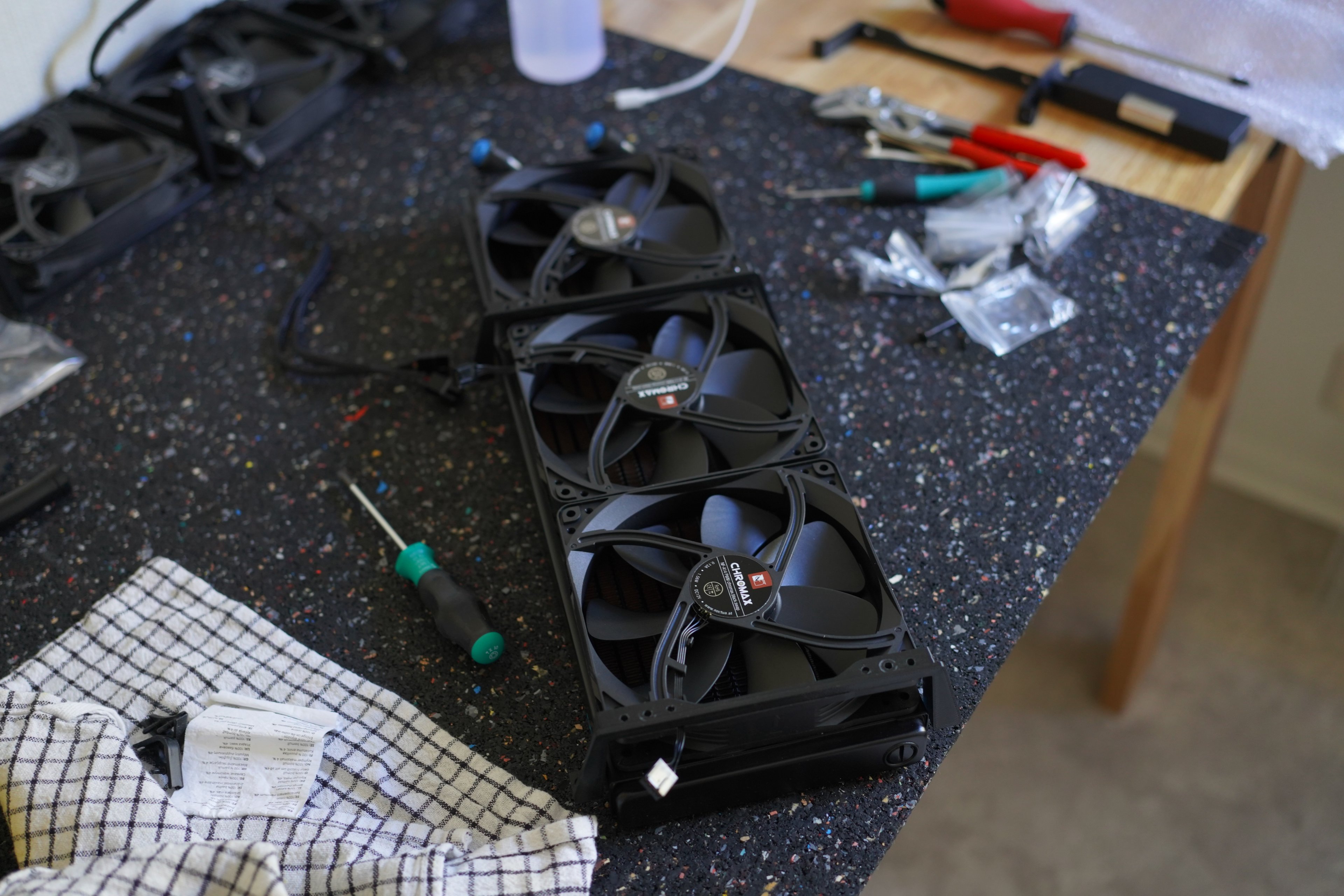

Nächster Punkt war das Update von einem 360mm Radiator zu 420mm in der Front. Auf dem großen Bild sieht man die Vormontierte Lüfterhalterung, welche von innen an die Aluminiumprofile geschraubt wird.

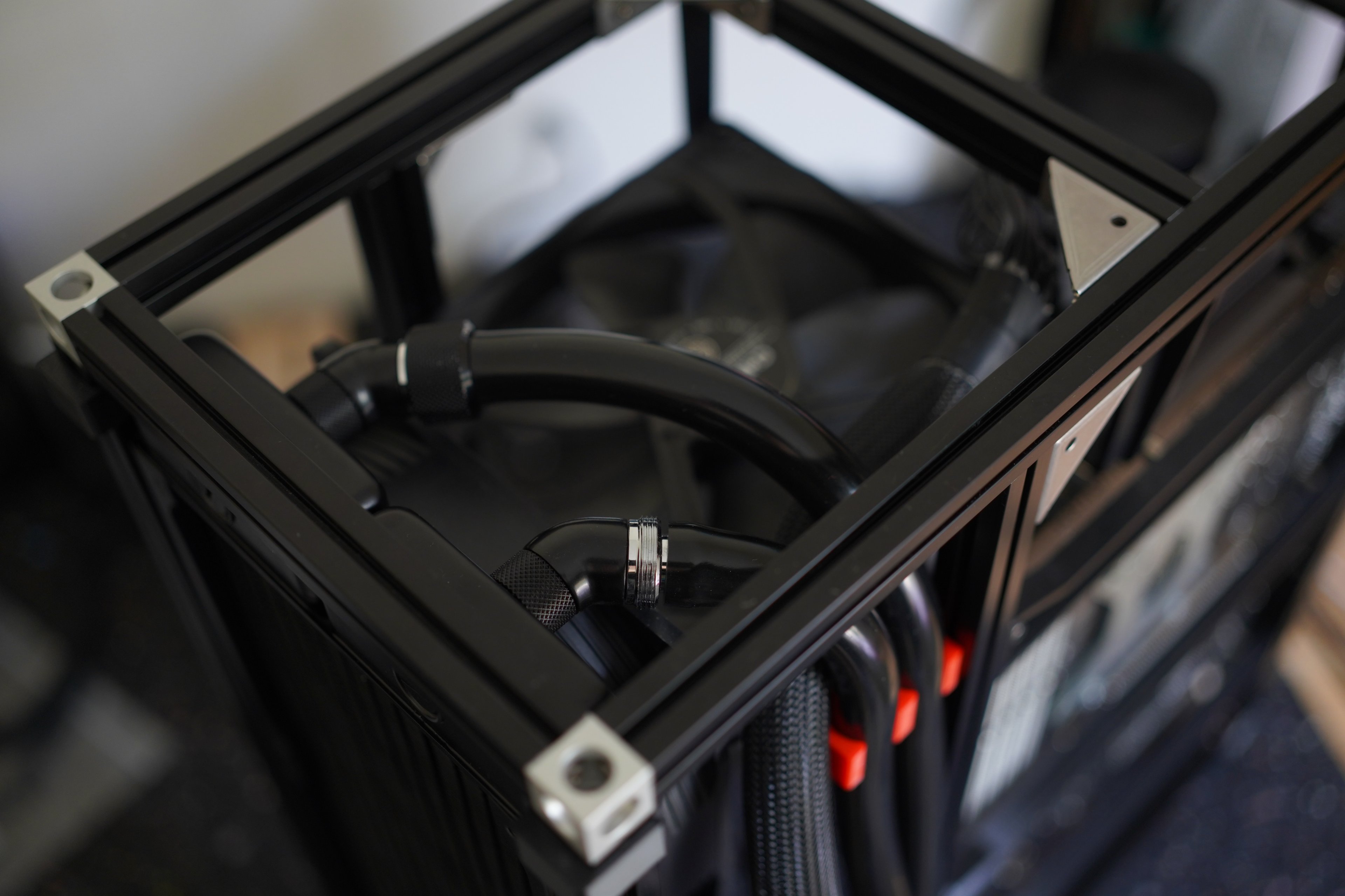

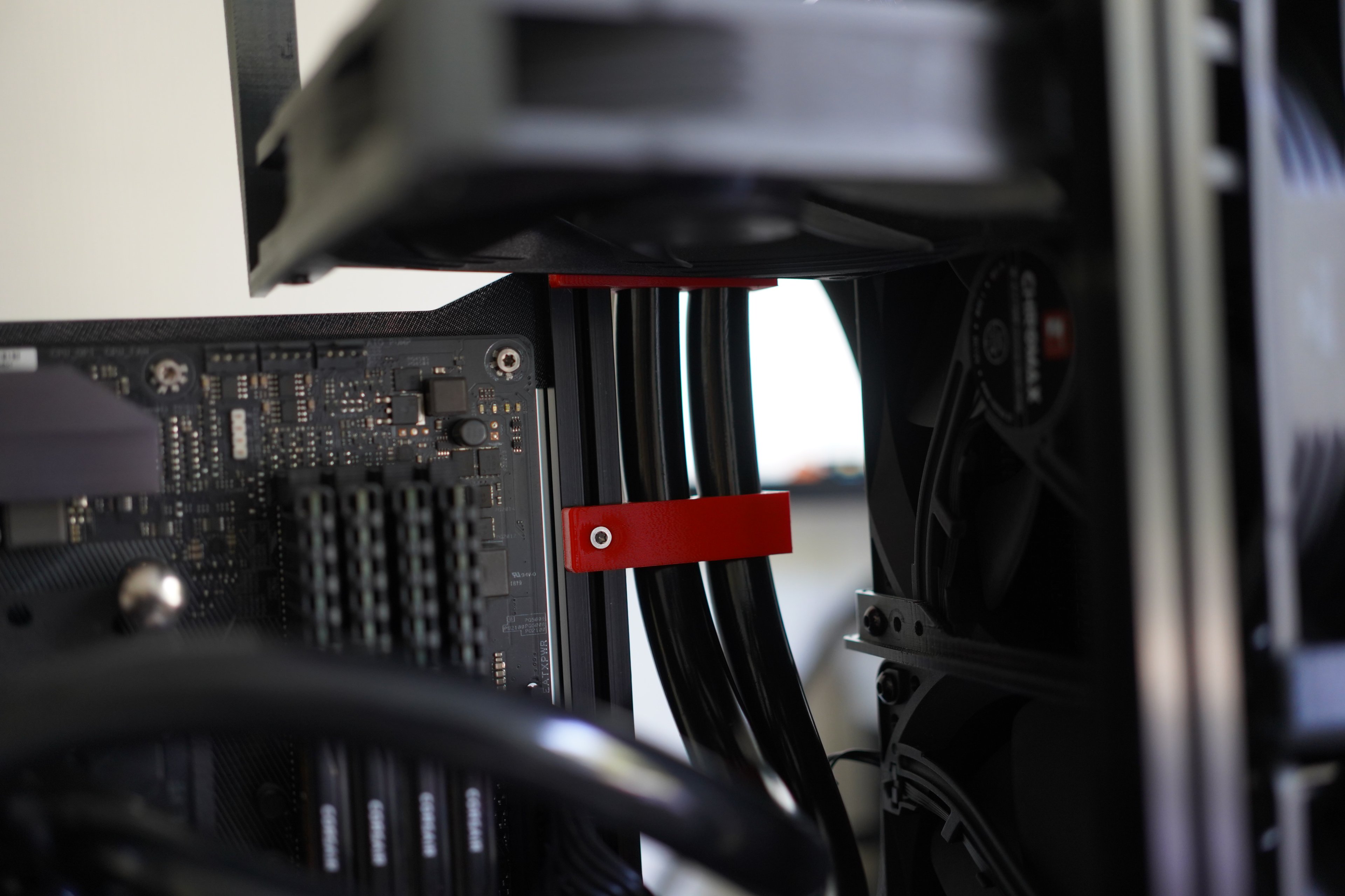

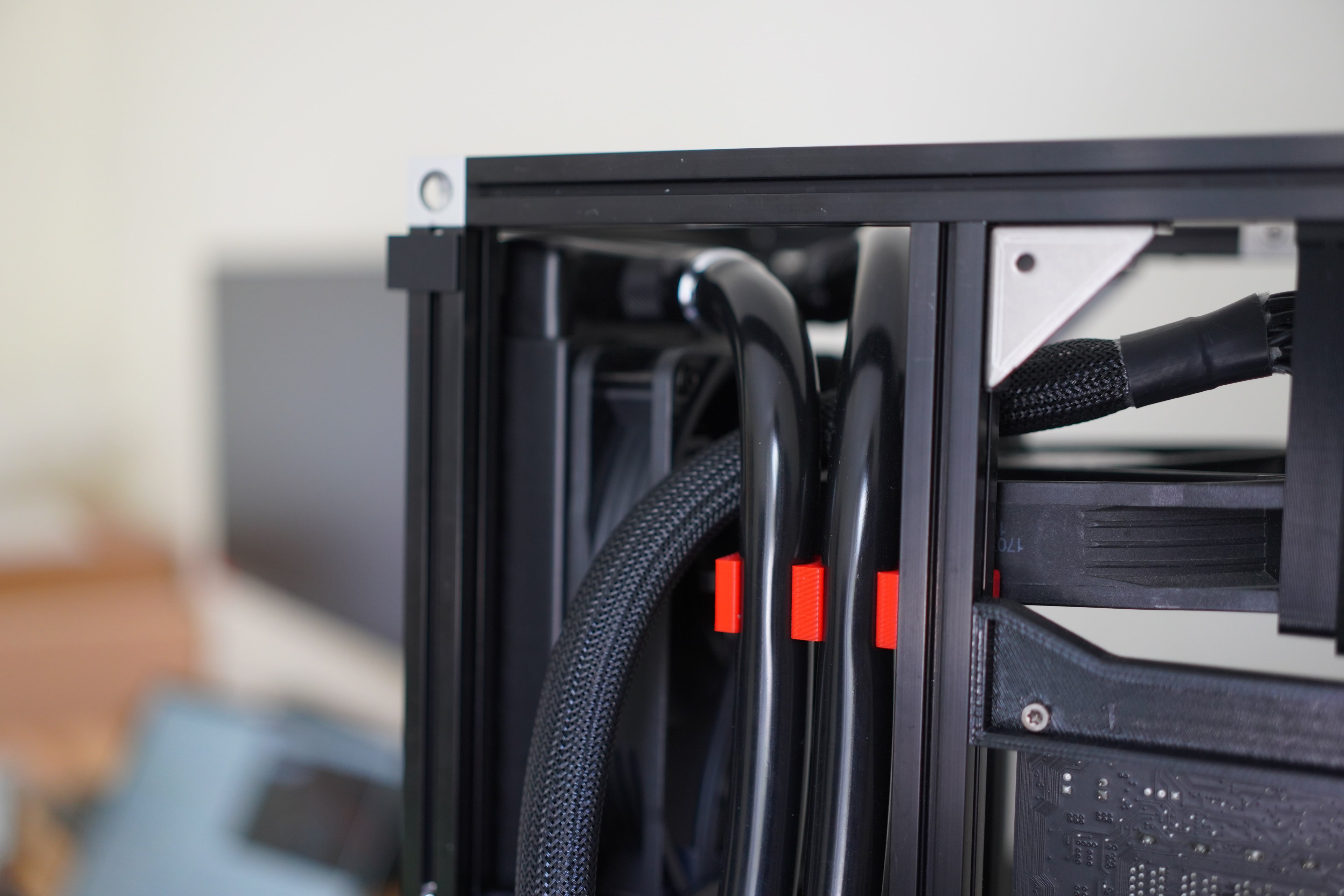

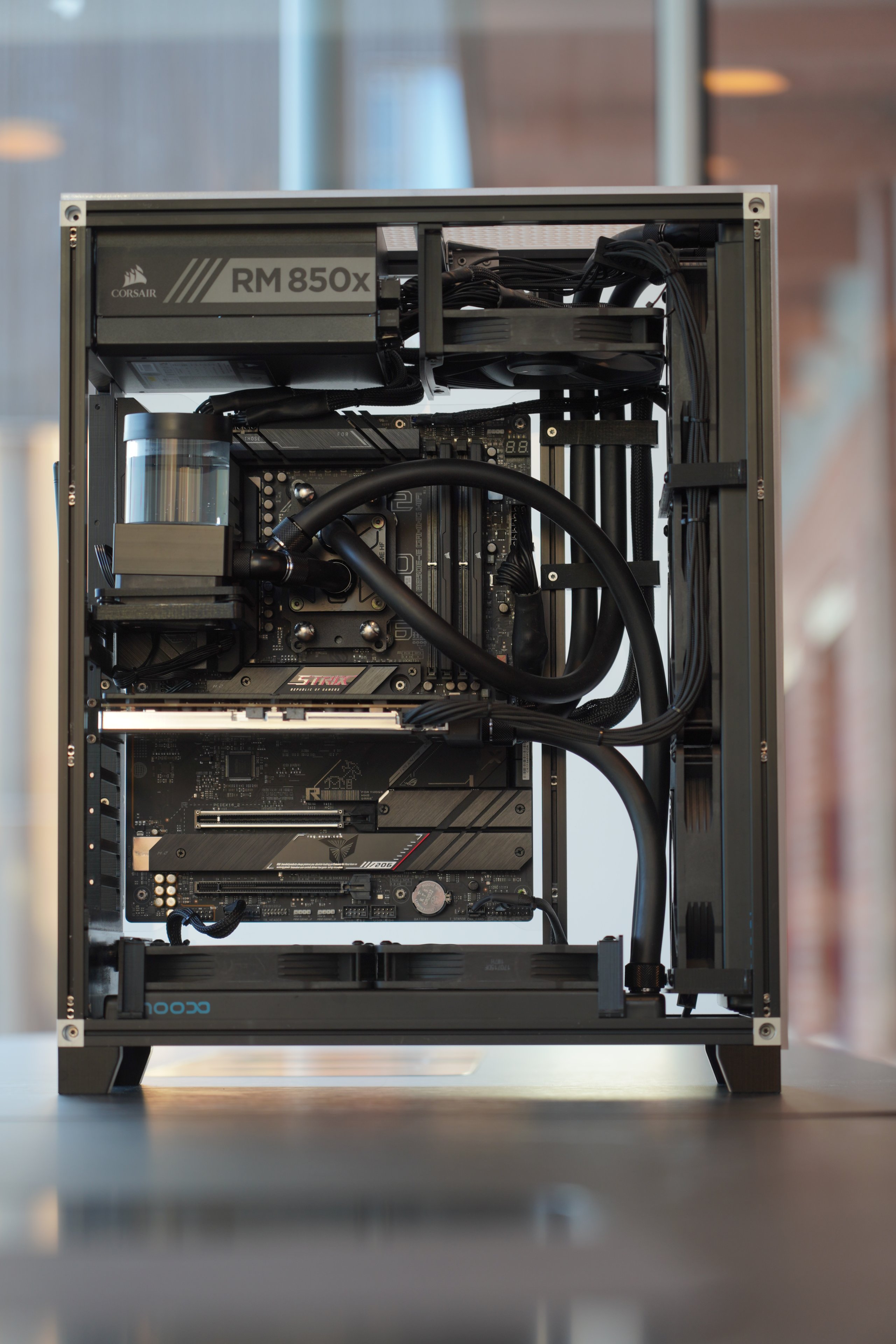

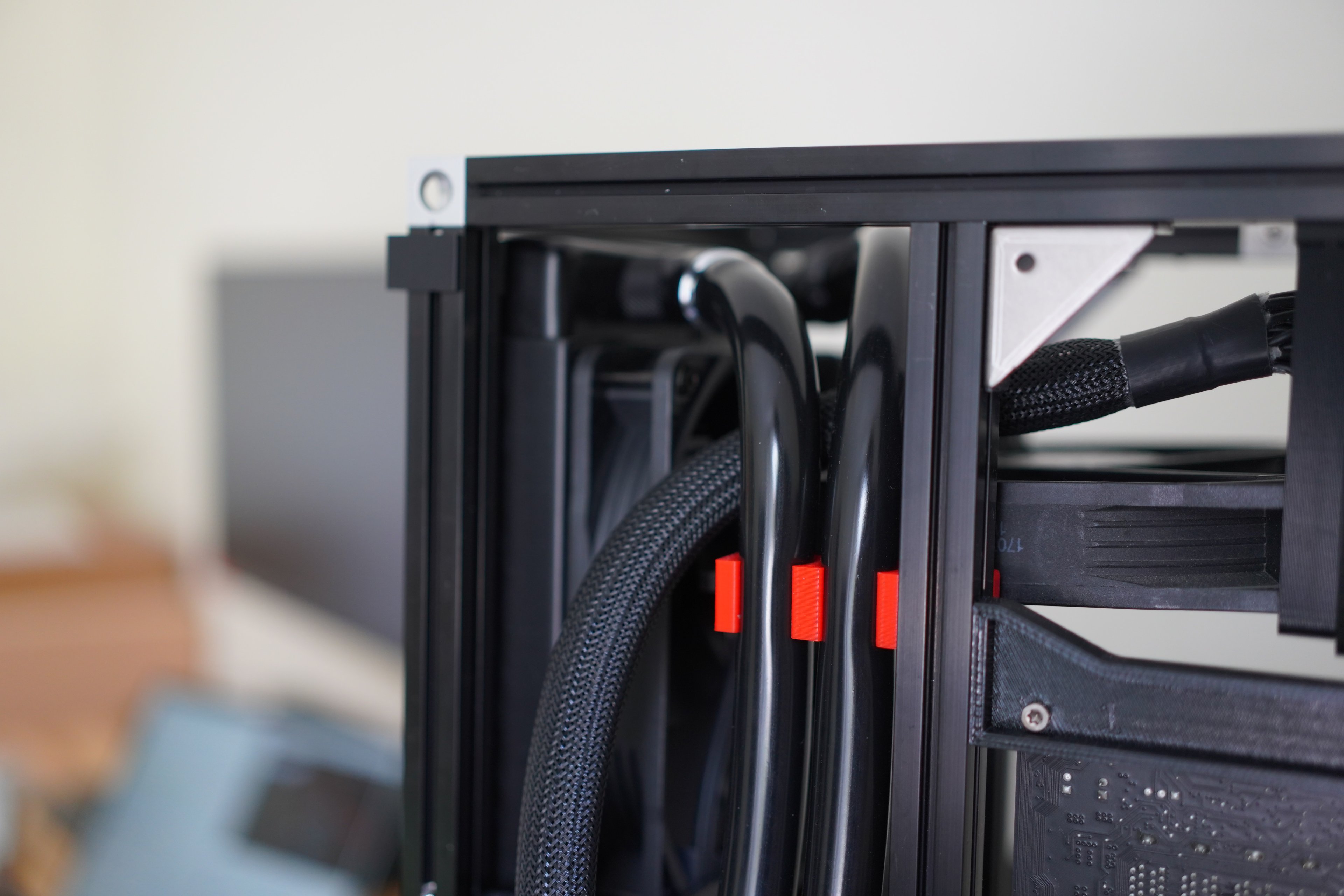

Für den neuen Radiator habe ich auch eine neue Schlauchführung geplant. Um den Lüfter oben vor dem Netzteil behalten zu können müssen die Schläuche hinter dem Lüfter vorbei geführt werden. Das ganze habe ich Cad konstruiert um sicher zu gehen, dass die Biegeradien der Schläuche auch machbar sind und dann entsprechende Halterungen konstruiert.
Während dem Teste habe ich gemerkt, dass ich auch das 24pin Kabel führen kann wenn ich noch eine extra Bohrung hinzu füge. (alles in rot wurde später durch schwarzes Abs ersetzt)
Um das System zu befüllen habe ich die Anschlüsse auf der anderen Seite des Radiators genutzt. Das ging ganz gut allerdings konnte ich nicht wirklich sehen wann der Kreislauf voll ist was dazu geführt hat, dass ich zu viel aufgefüllt habe. Auf dem Bild sieht man auch gut wie der 420mm Radiator praktisch die gesamte Front einnimmt.

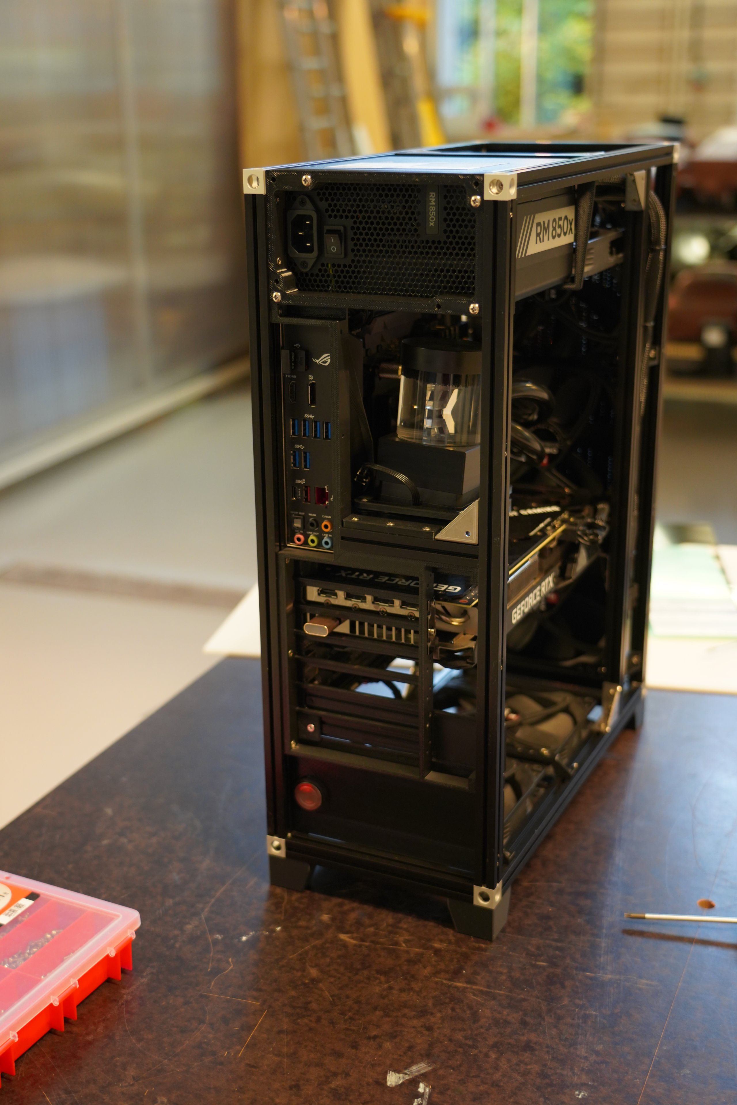

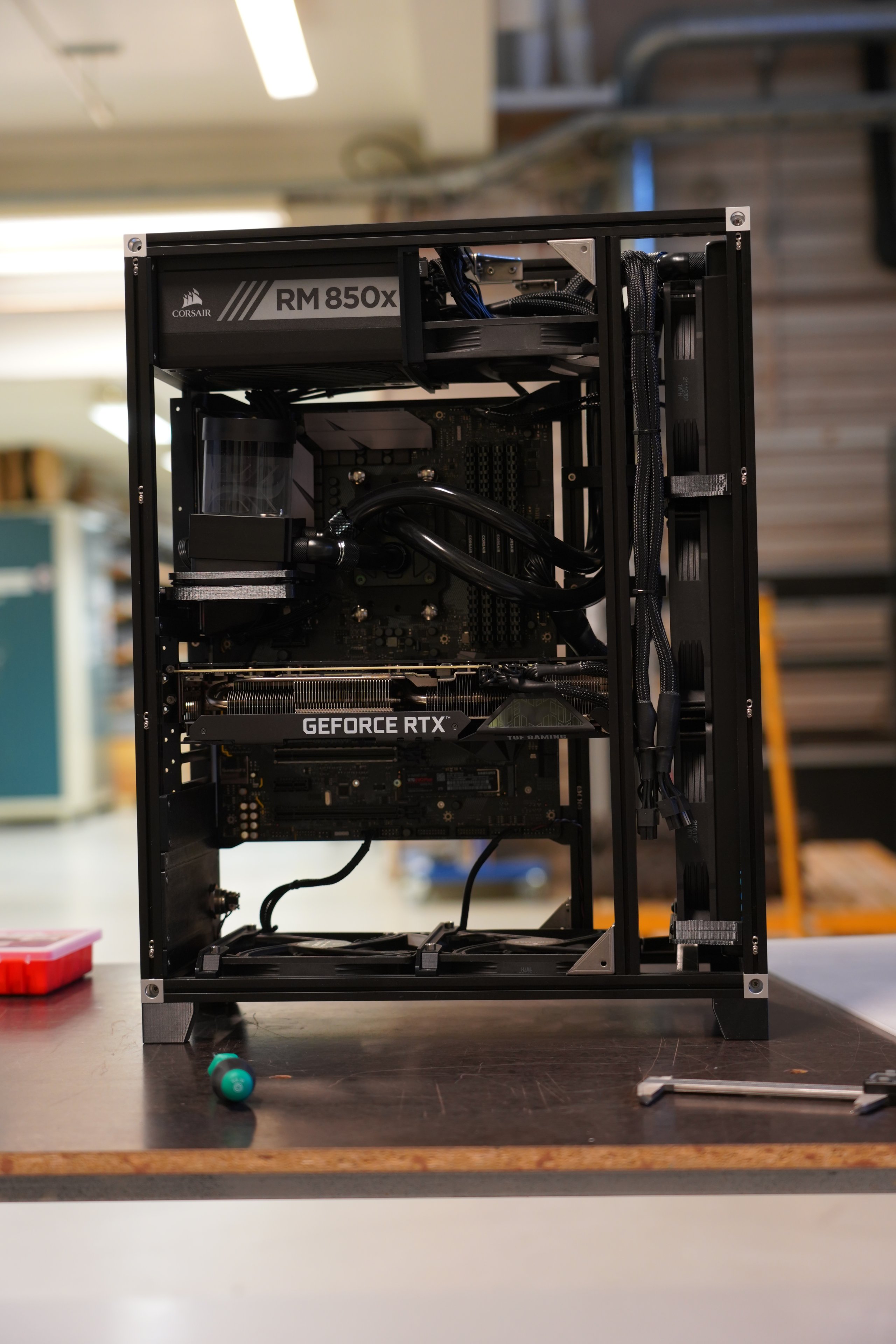

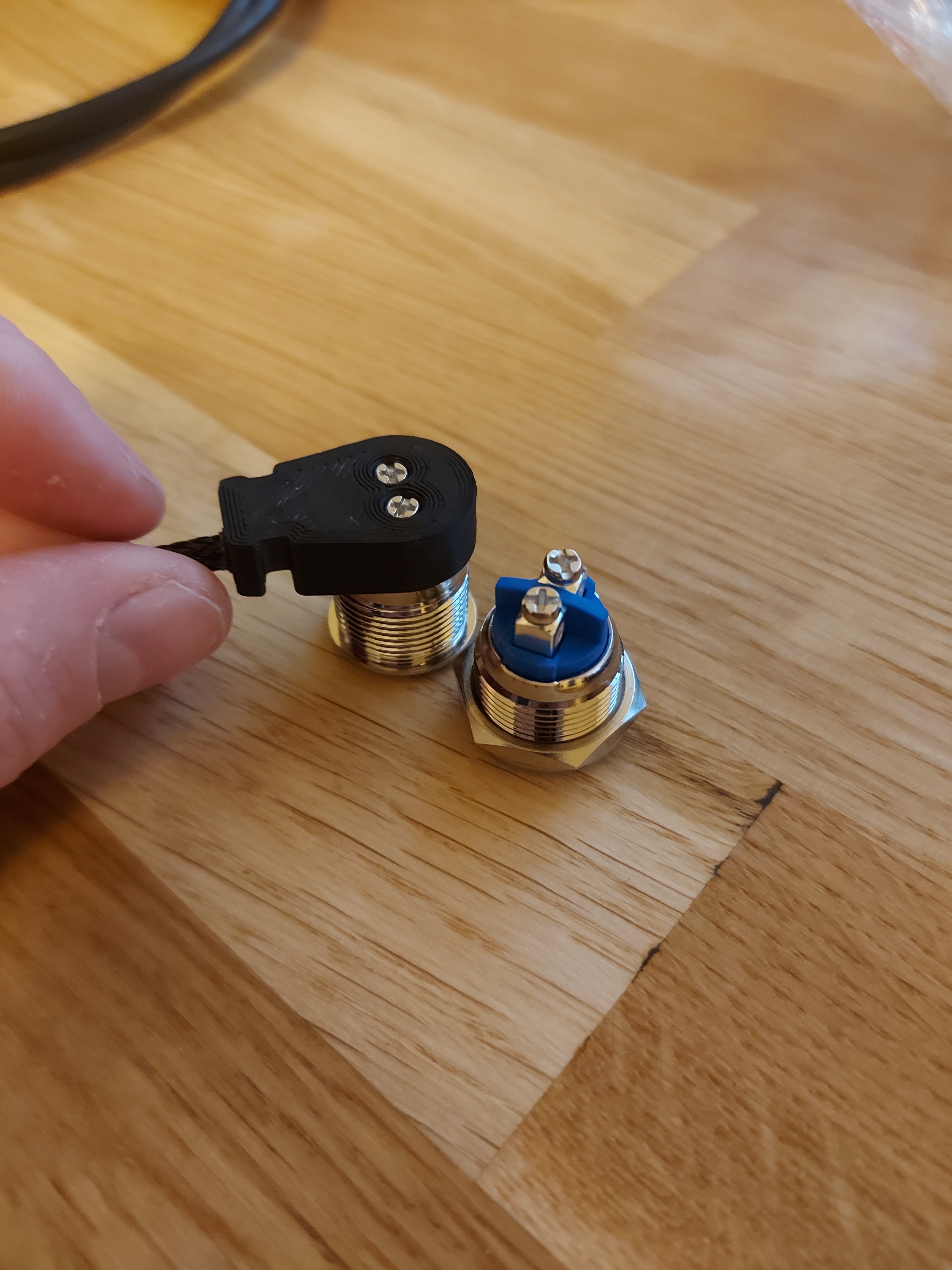

Hier ein paar Bilder vom System mit allen gedruckten Teilen aus schwarzem ABS inklusive einer Halterung für den An(Ausschalter hinten unten.
Kabelmanagment ist noch nicht ideal, Plan ist in der Zukunft noch ein paar Halterungen zu designen und zu drucken die das ganze verbessern.

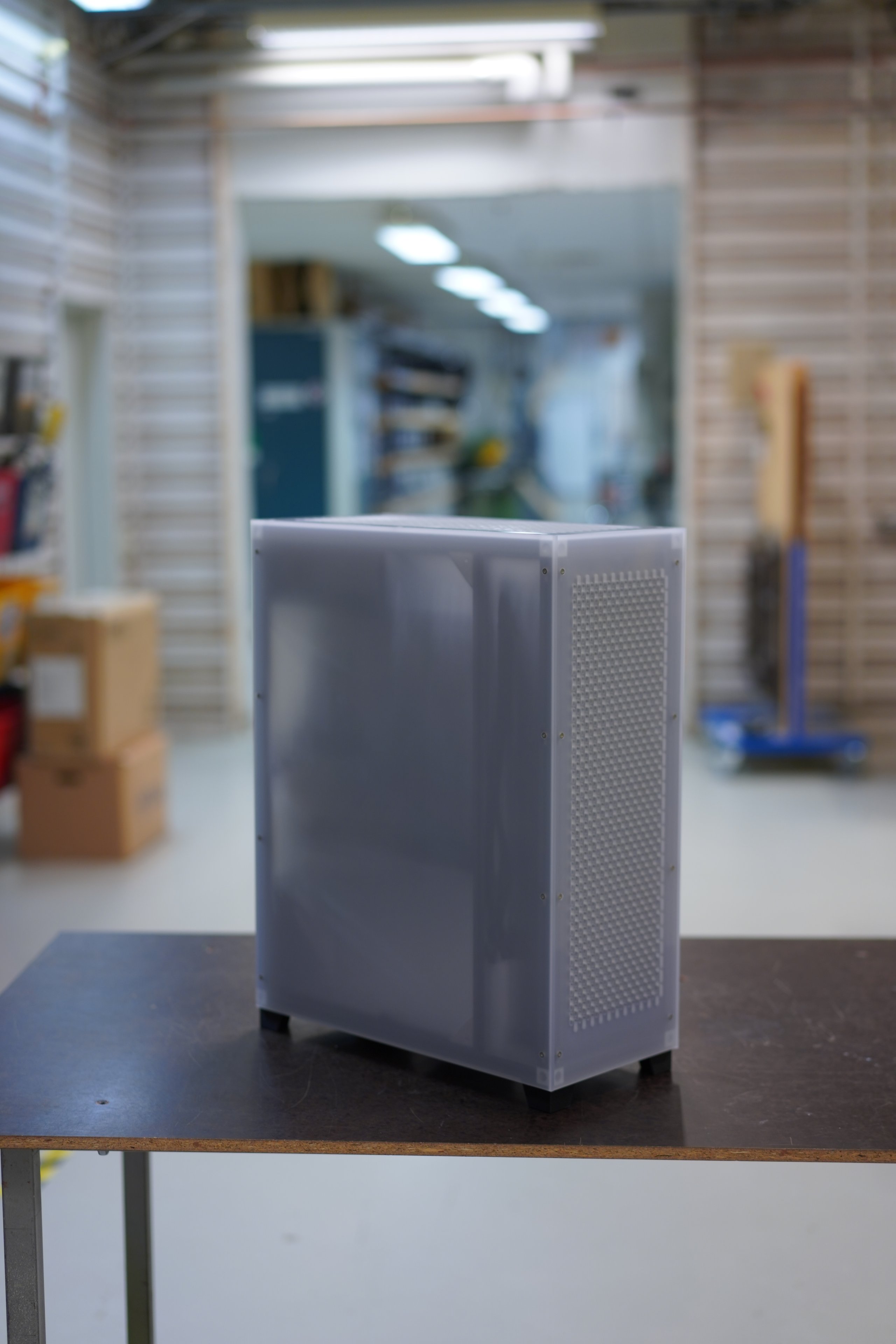

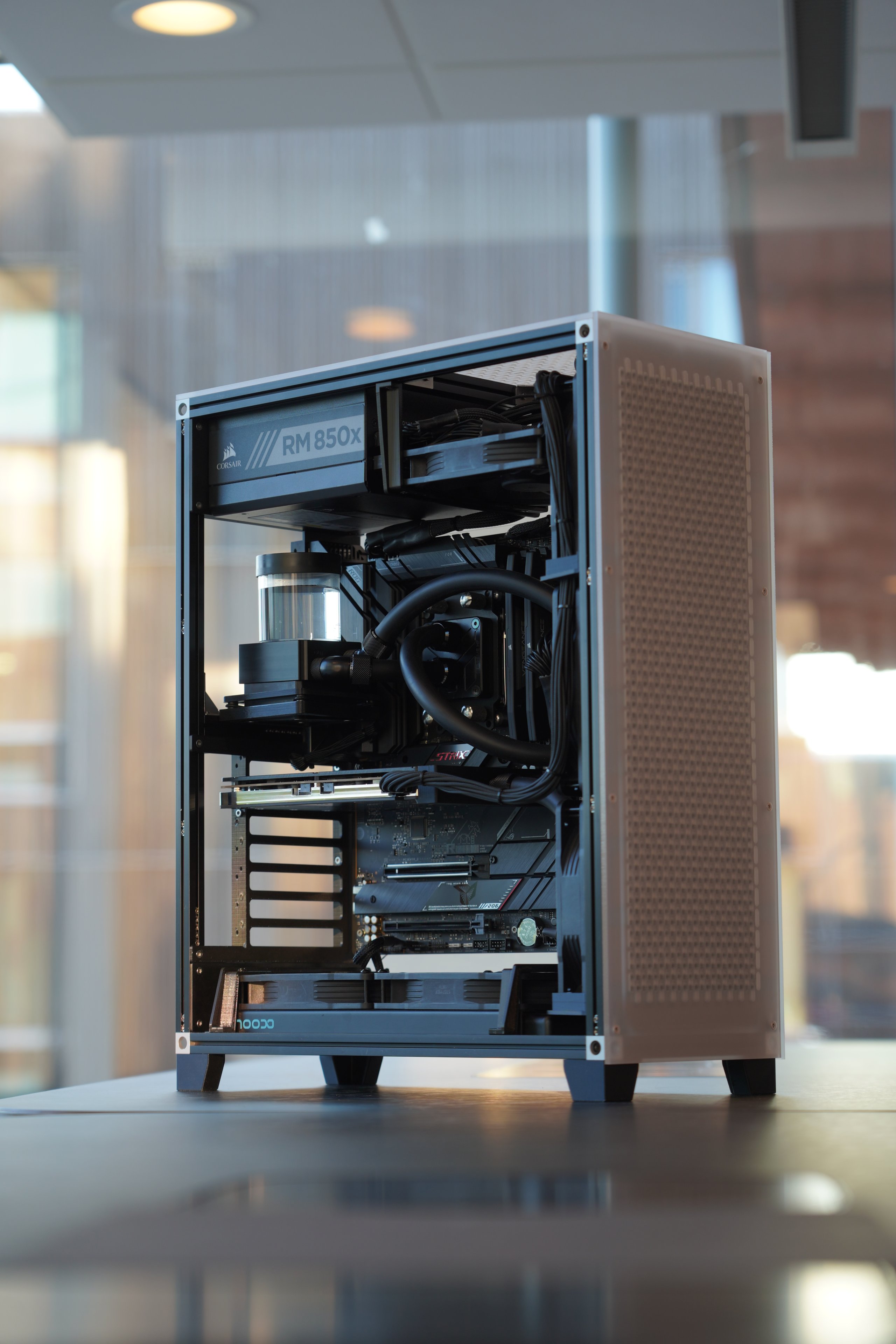

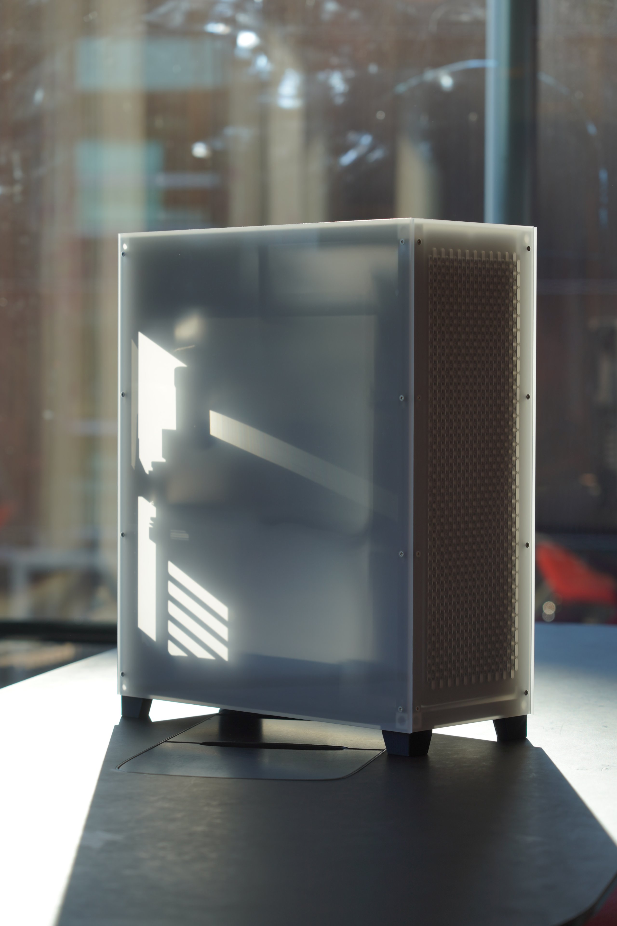

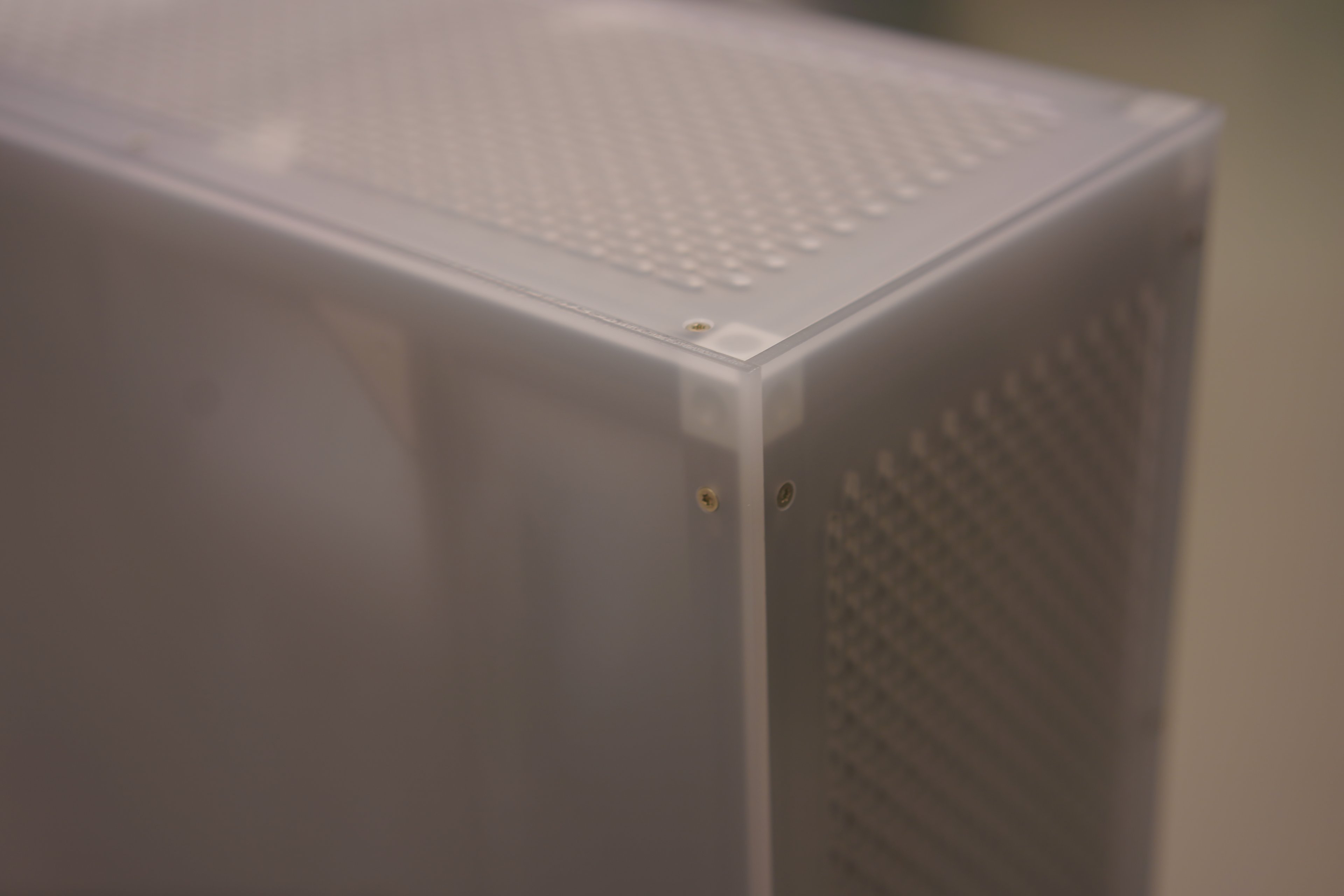

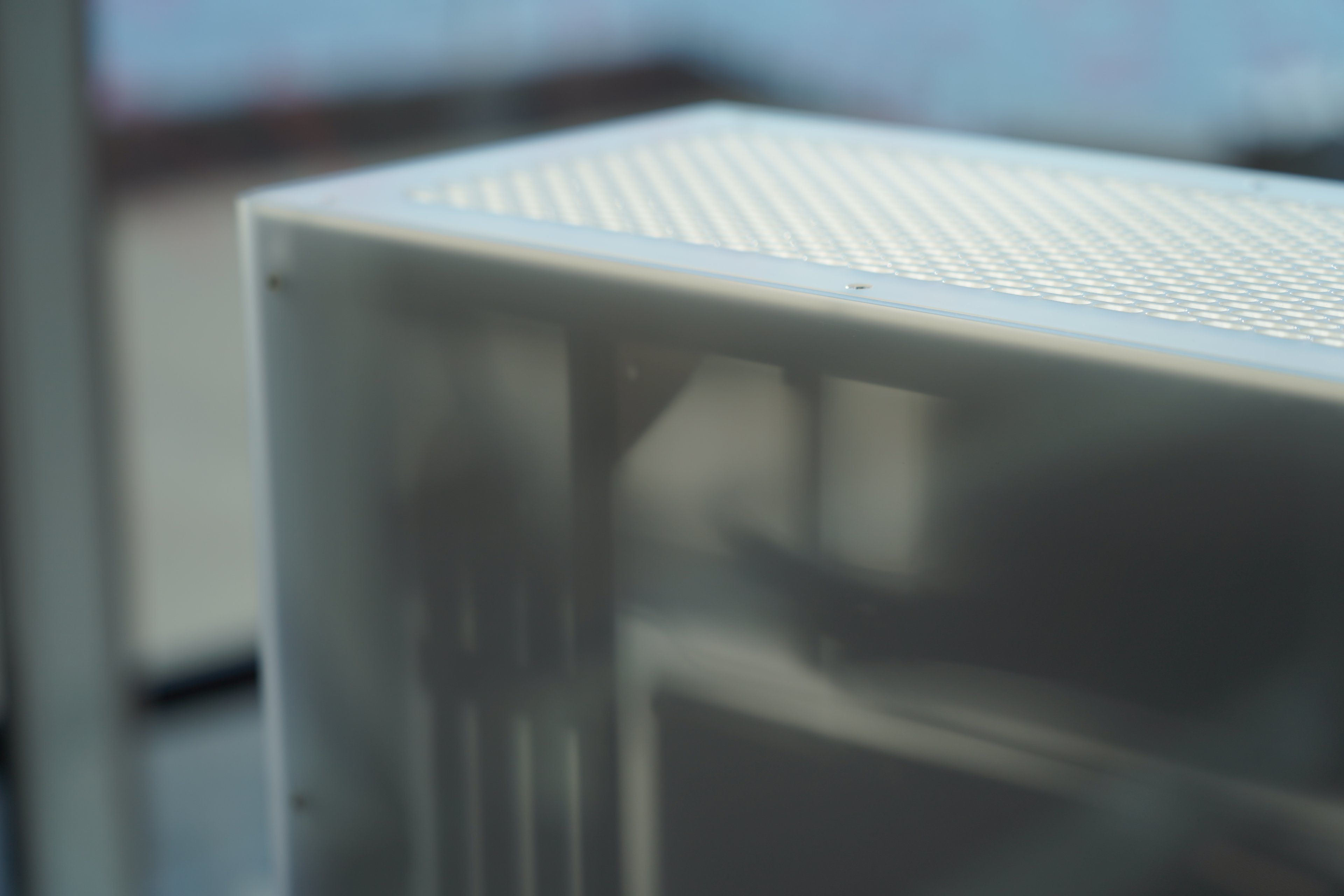

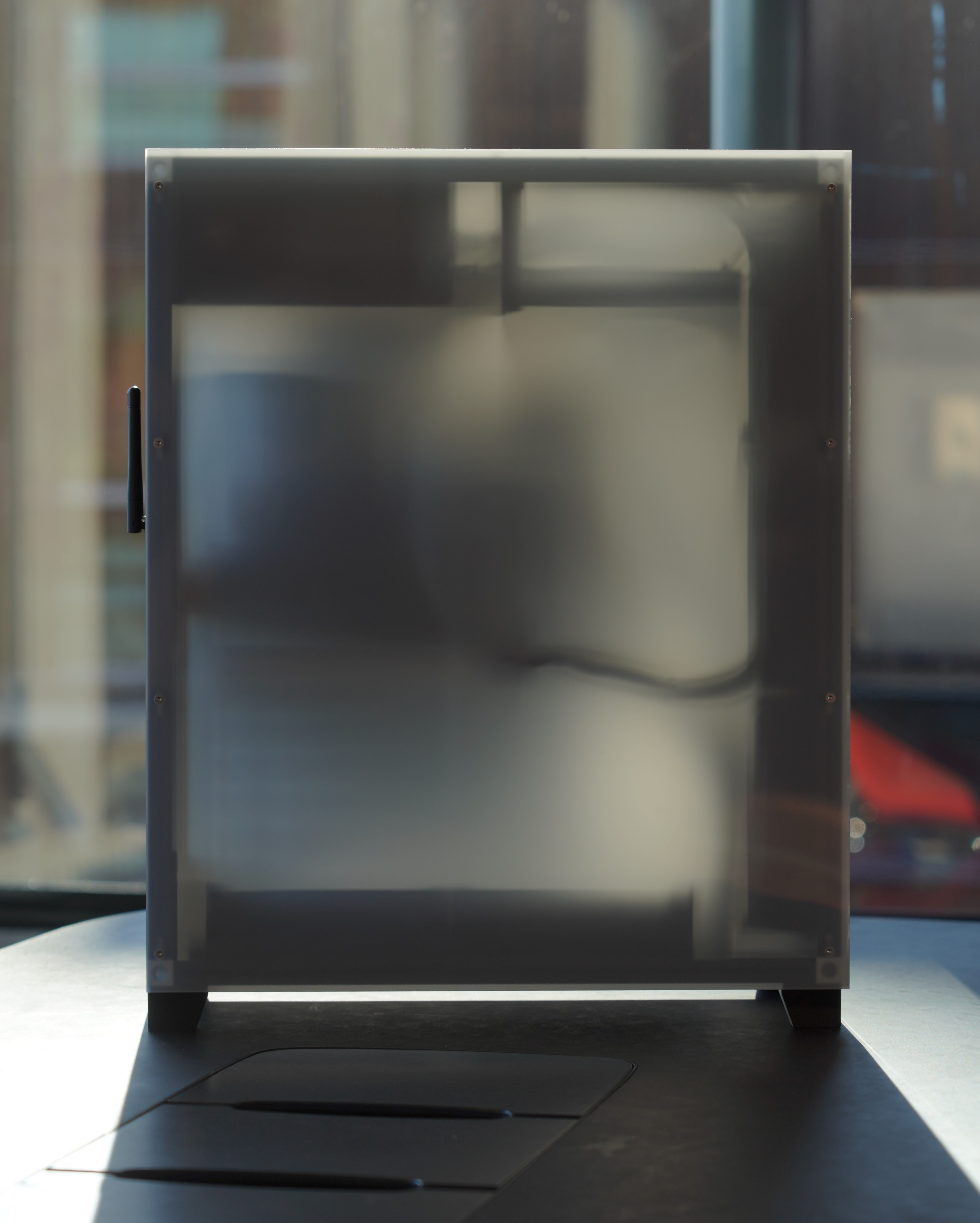

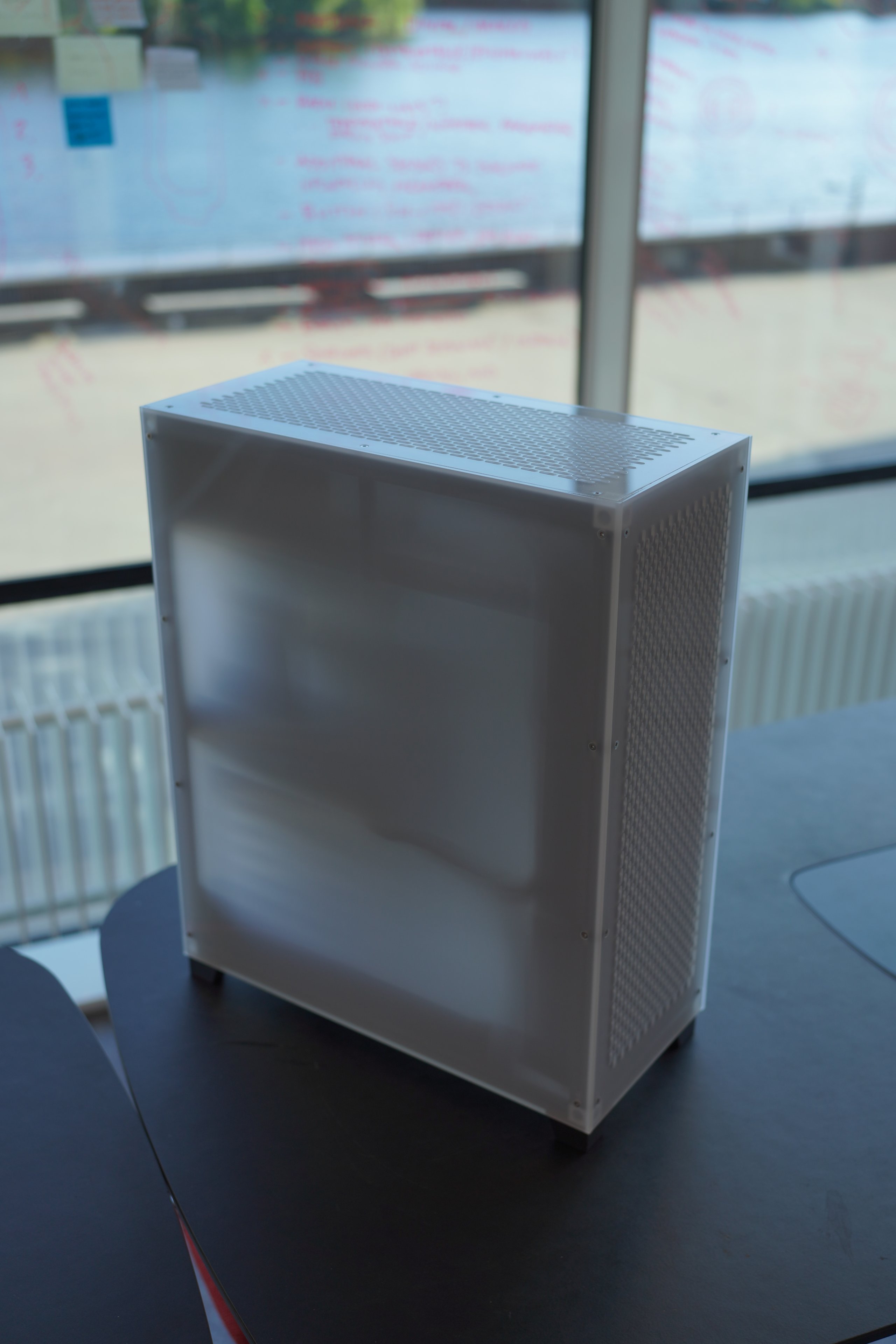

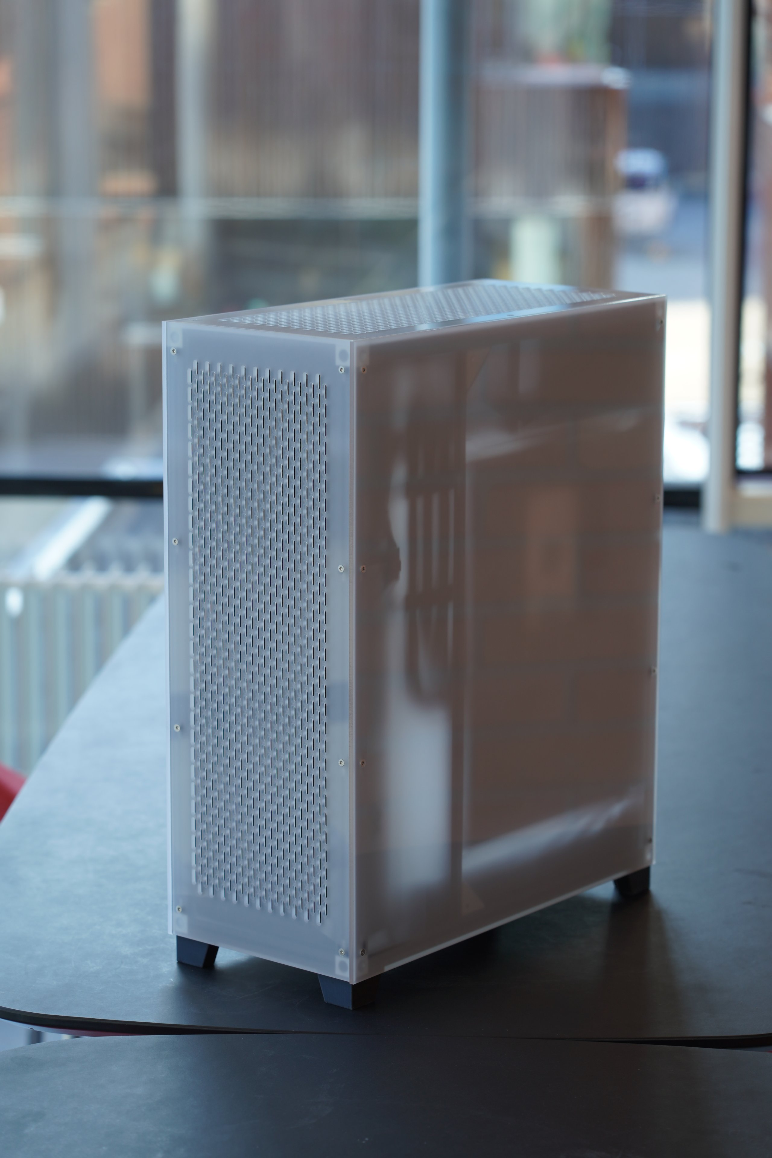

Nächster Punkt ist die Außenhaut vom Gehäuse.

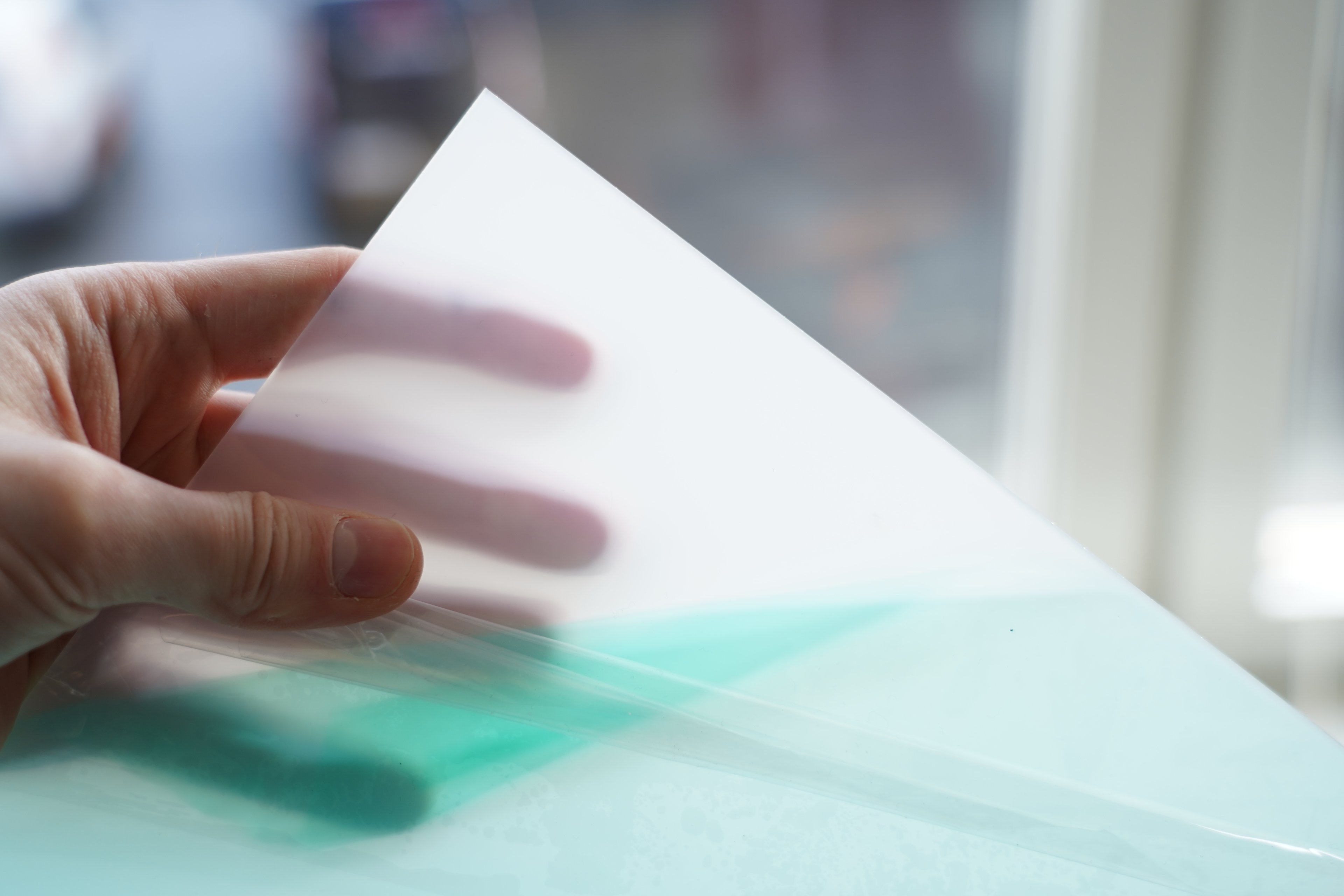

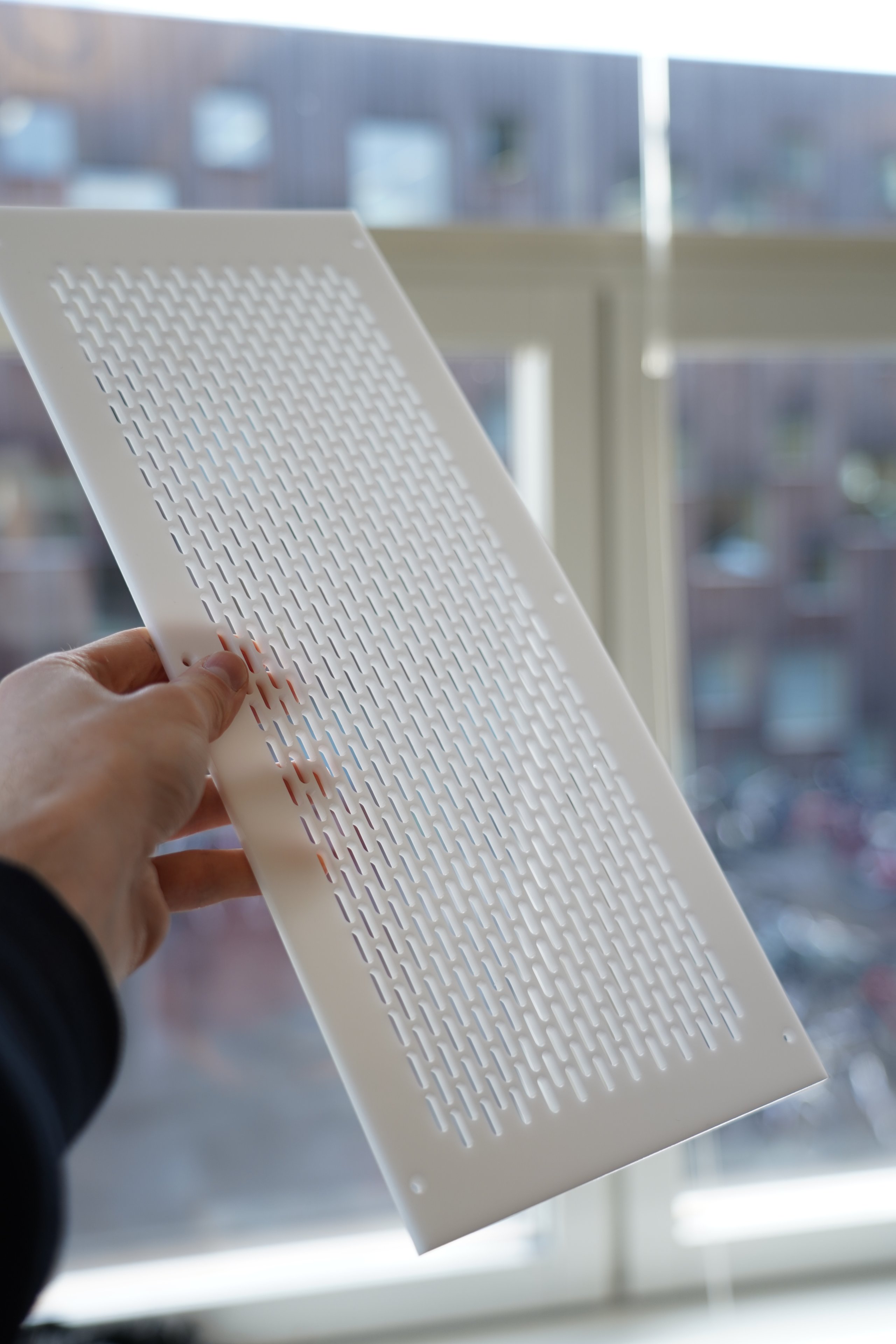

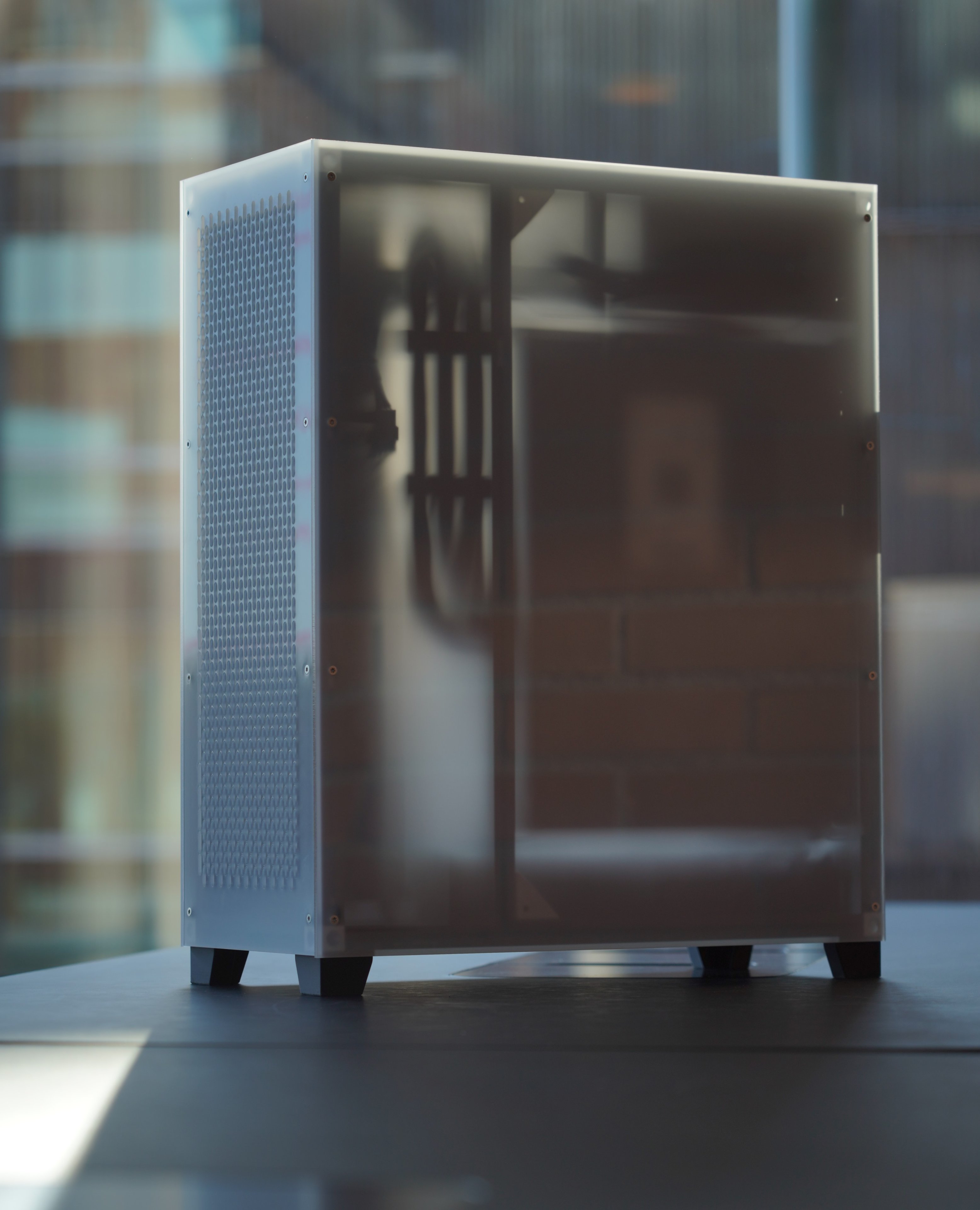

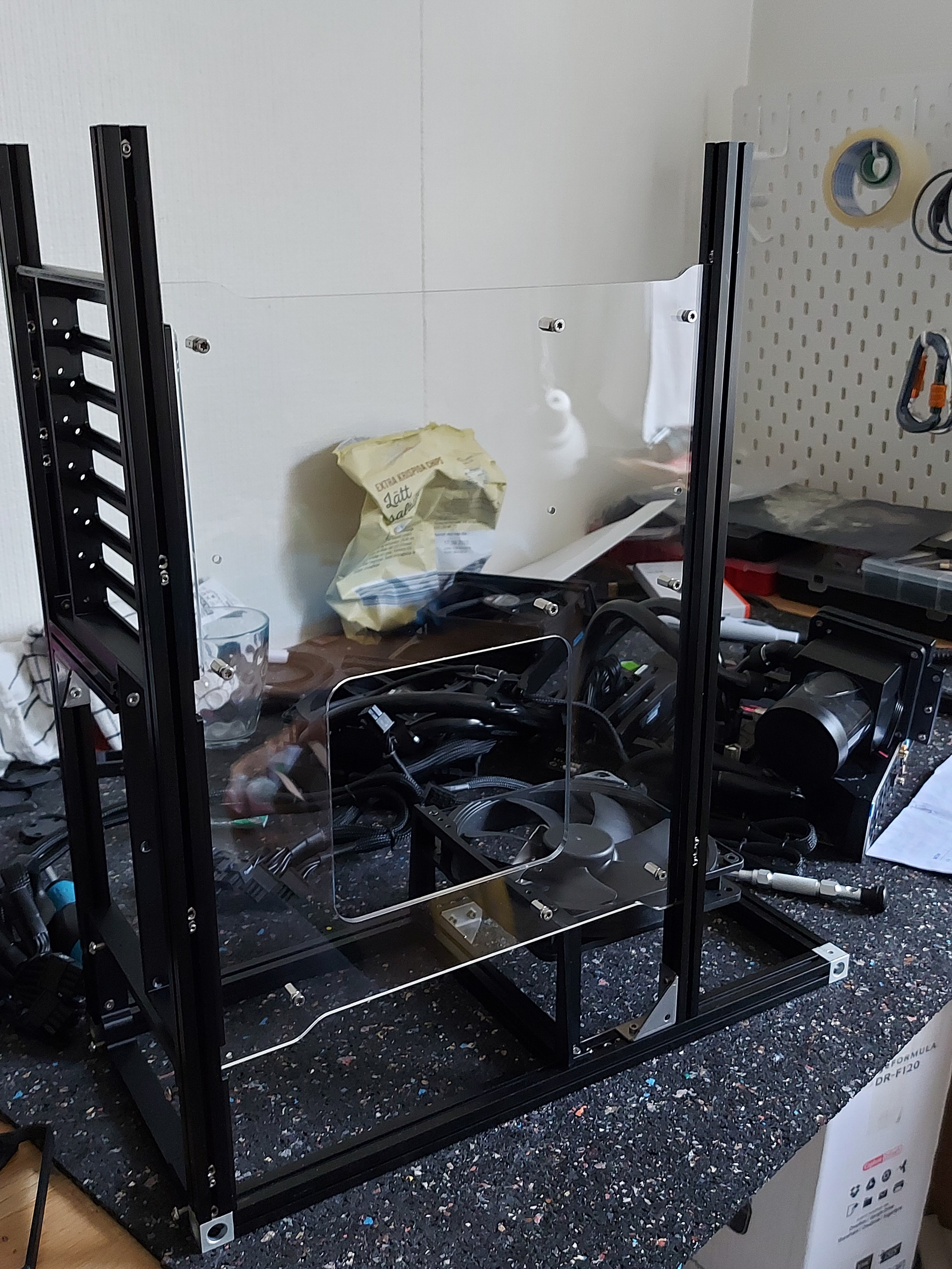

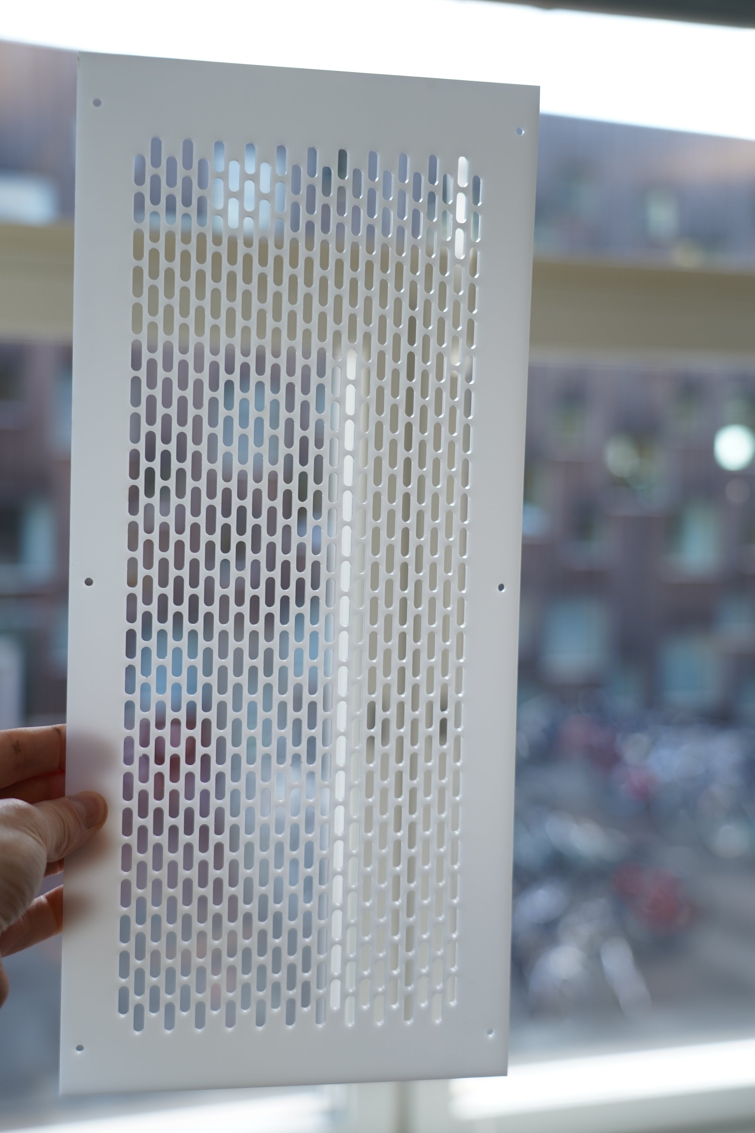

Ursprünglich hatte ich 3mm Abs in schwarz matt oder ähnliches Material geplant. Aber da bekommt man als Consumer nur schwer zu einen bezahlbaren Preis ran, besonders im norden von Schweden (wo ich wohne). Deswegen habe ich mich irgendwann dazu entschieden einfach dass zu nehmen was lokal zu fairen Preis verfügbar ist.
Dabei bin Ich auf milchartiges Acrylglas gestoßen das sehr interessant aussah.
Ich dachte das könnte sehr interessant aussehen und nicht wie ein klassisches Acrylglas Gehäuse. Deswegen hab ich mich dazu entschlossen das ganze aus zu probieren. (mit 4mm war es leider auch etwas dicker als geplant, aber leider gab es nichts in der passenden Größe mit weniger Dicke)

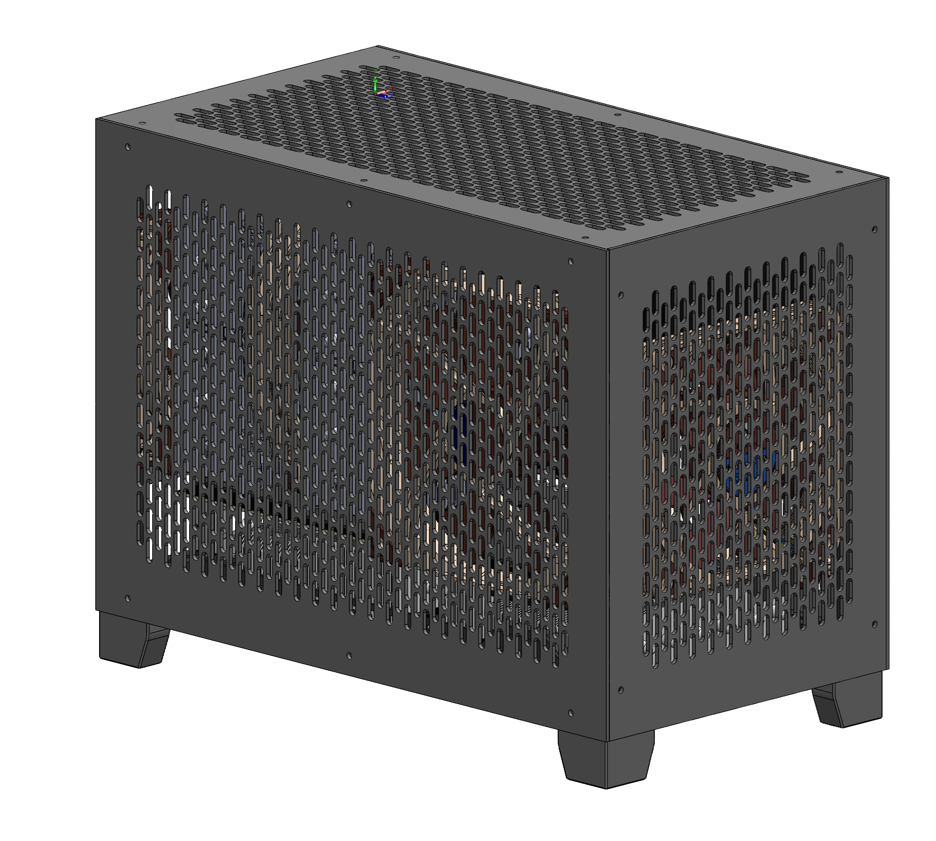

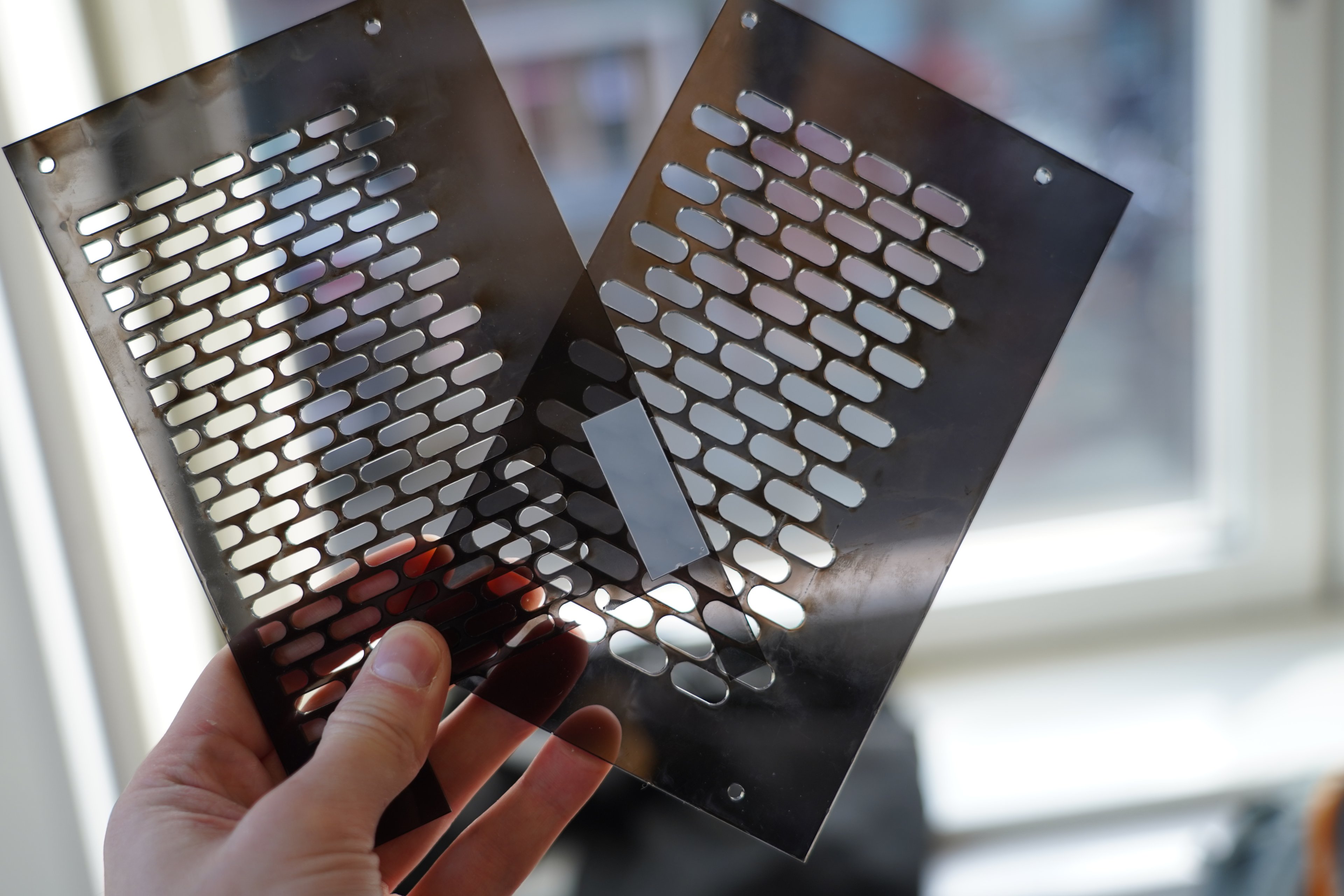

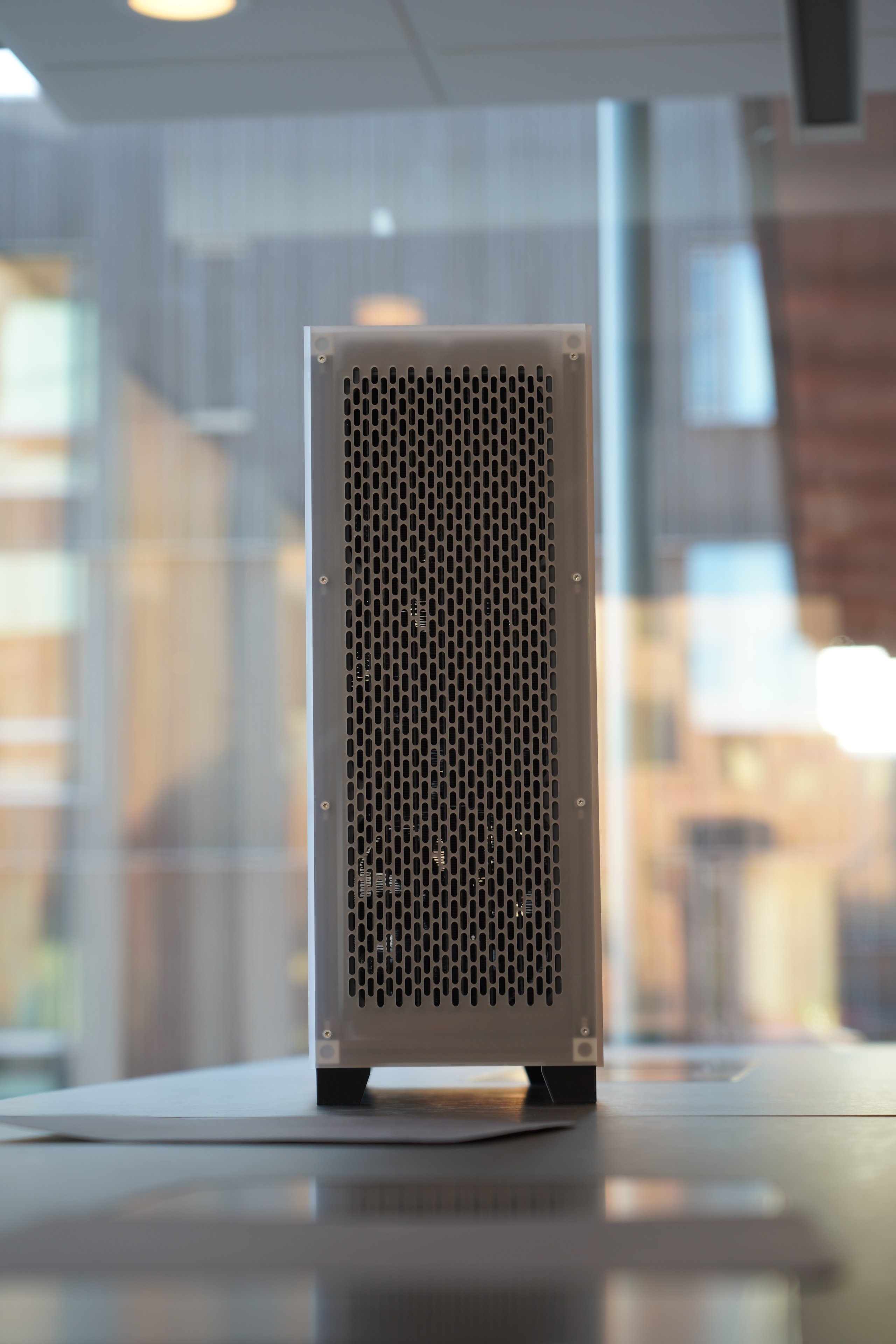

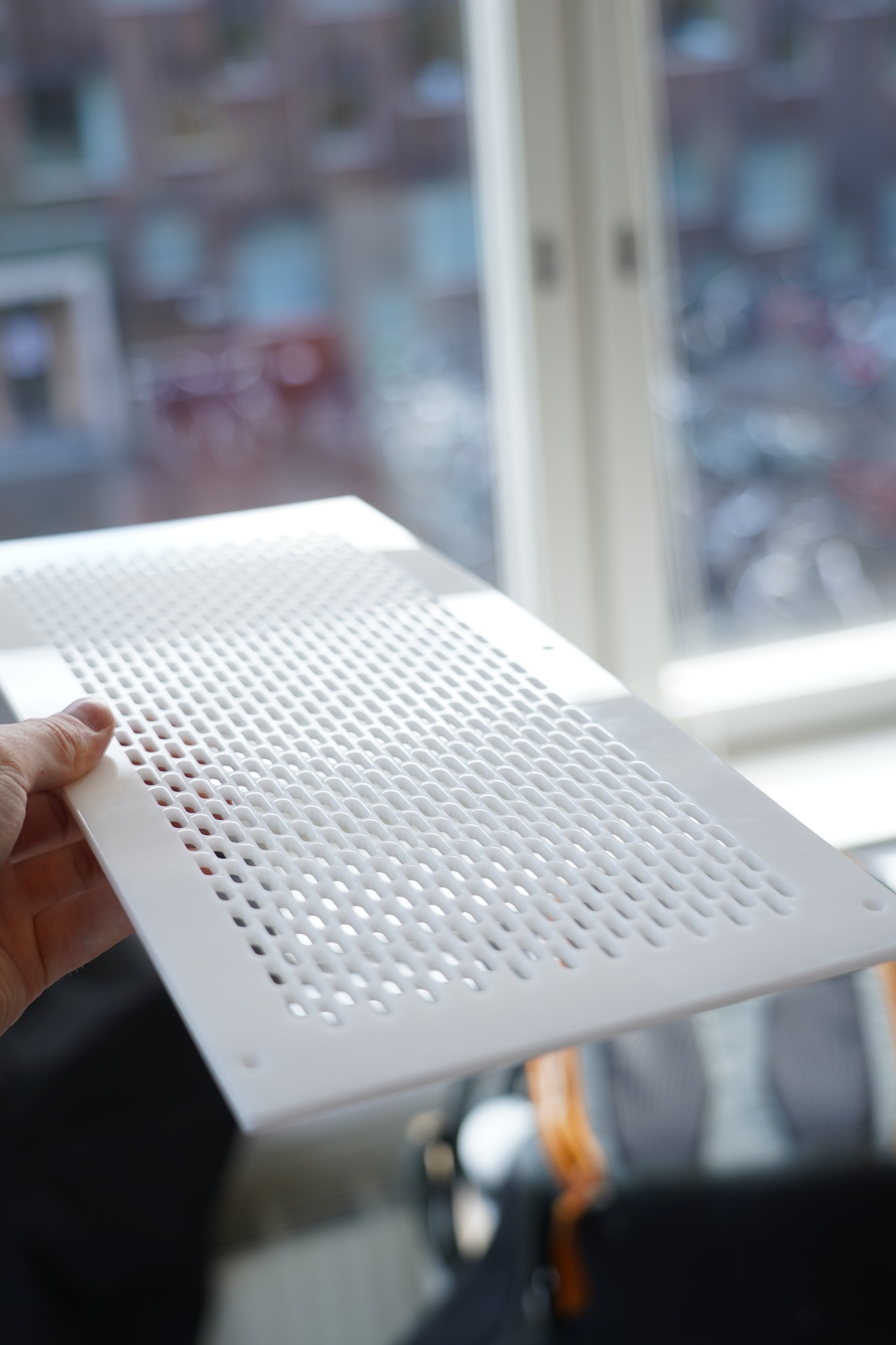

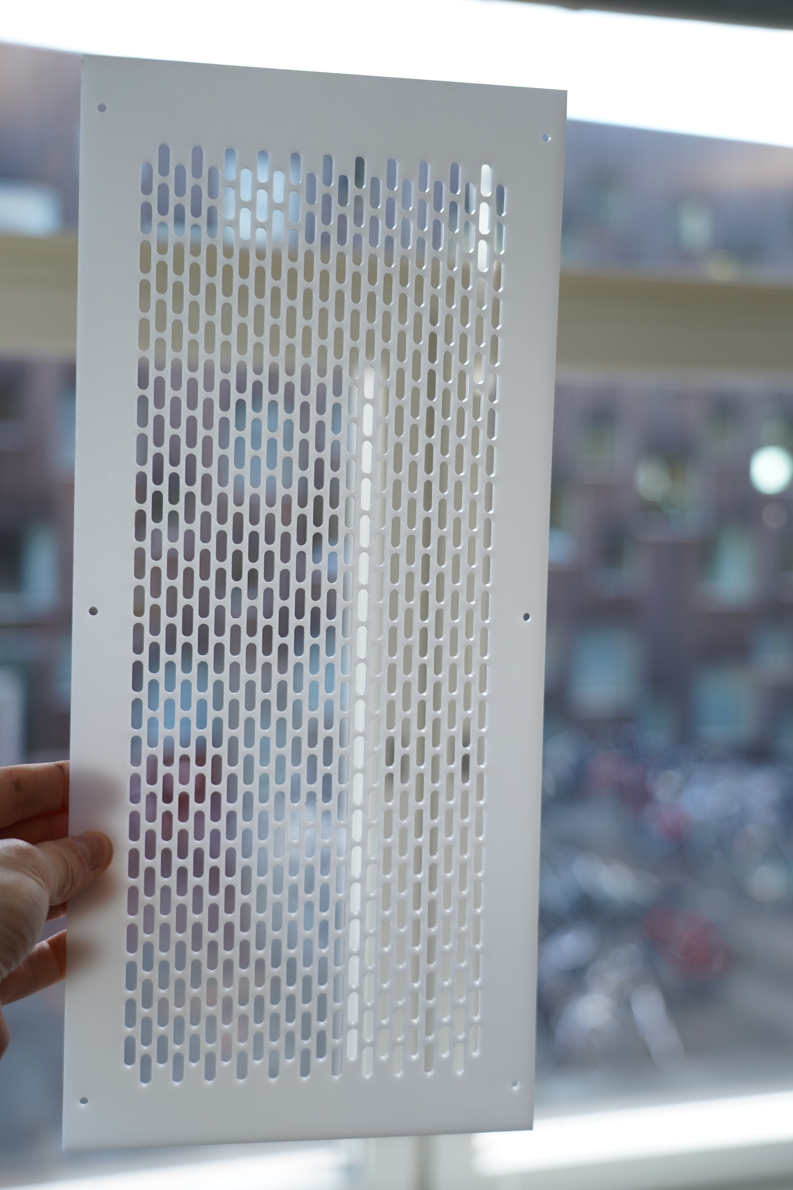

Zunächst musste ich allerdings noch das Muster für die Lüftungsgitter finalisieren. Es sollten definitiv Langlöcher werden, da diese deutlich besser im Material vs. Loch Verhältnis sind als normale Löcher und somit mehr Airflow bieten.
Nur die Größe des Musters war noch nicht final, da Ich allerdings alles durch variablen in SolidWorks steuern kann, konnte ich sehr einfach ein paar Tests generieren.
Das Ober Muster war die ursprünglich geplante Größe, aber es sah nicht so gut aus in der Realität, da man eher durch das Muster geschaut hat als auf das Panel. Die feinere Variante gefiel mir visuell deutlich besser, allerdings ist der Airflow schlechter.
In meinen Augen ist es aber immer noch gut genug für das Gehäuse und den geplanten Nutzen. (das Material vs. Loch Verhältnis ist immer noch besser als in den meisten Gehäusen am Markt.)

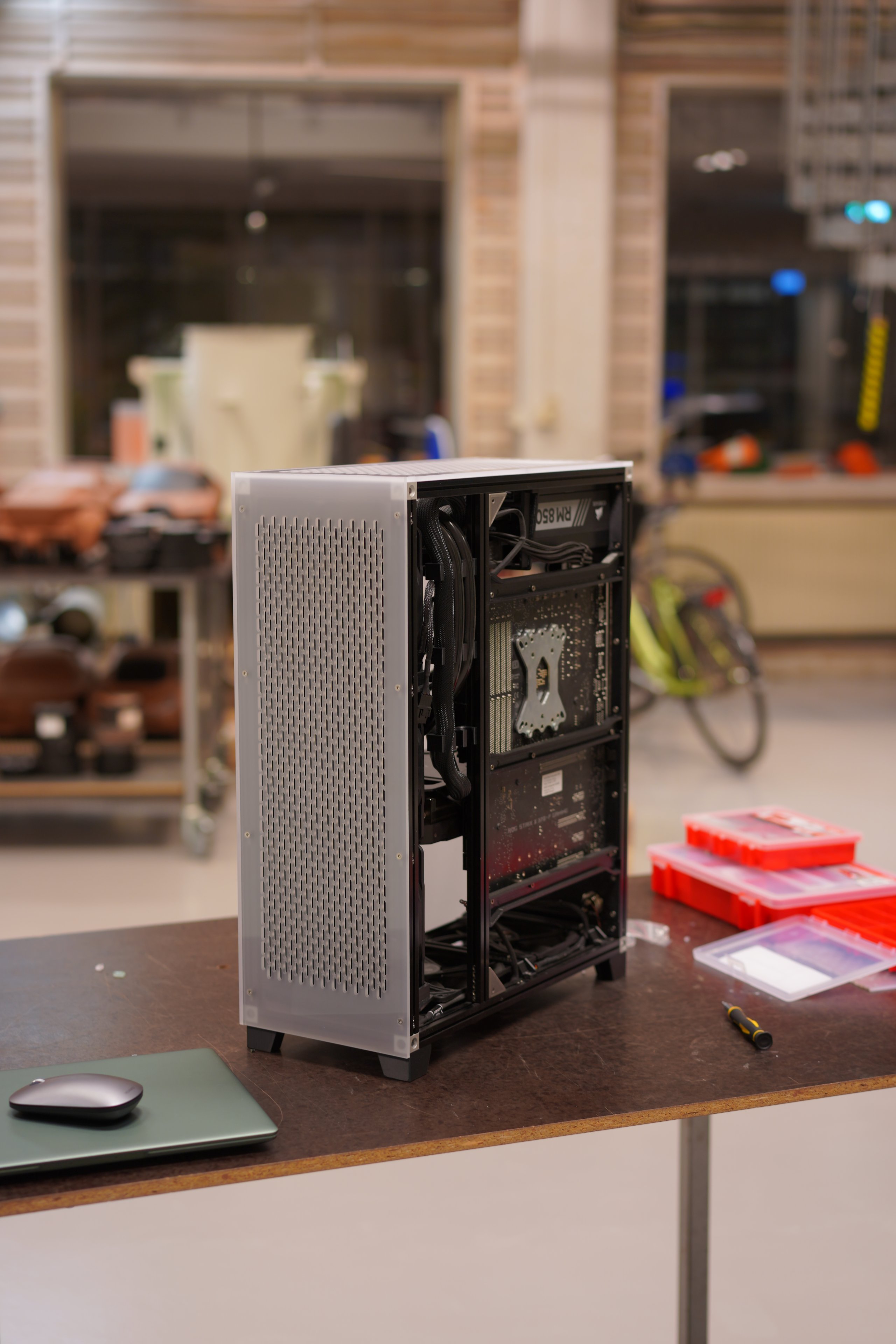

Nächster Punkt war ein Test mit Laser Cutter aus weisem Acryl in voller Größe. (sieht in meinen Augen auch super aus, weshalb ich später vielleicht noch eine variante in weis kreiere)

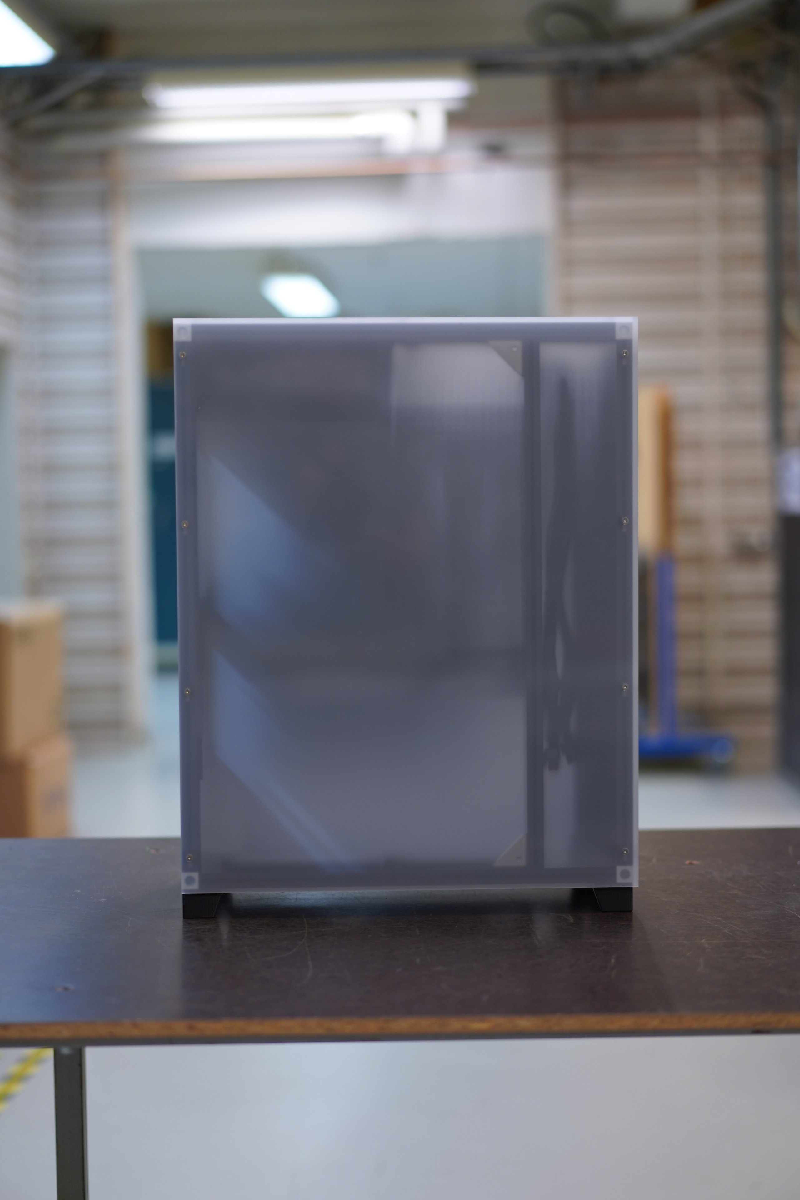

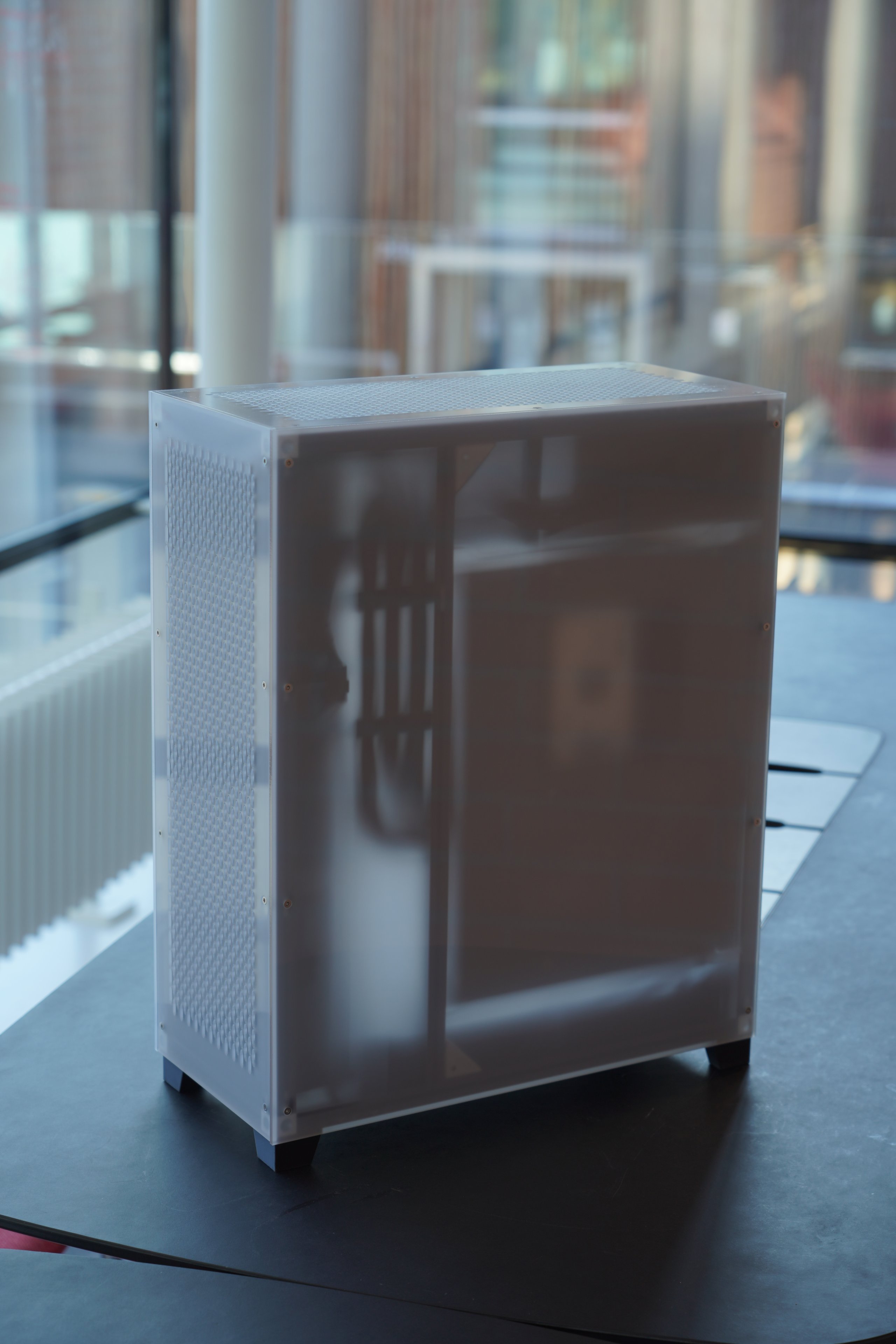

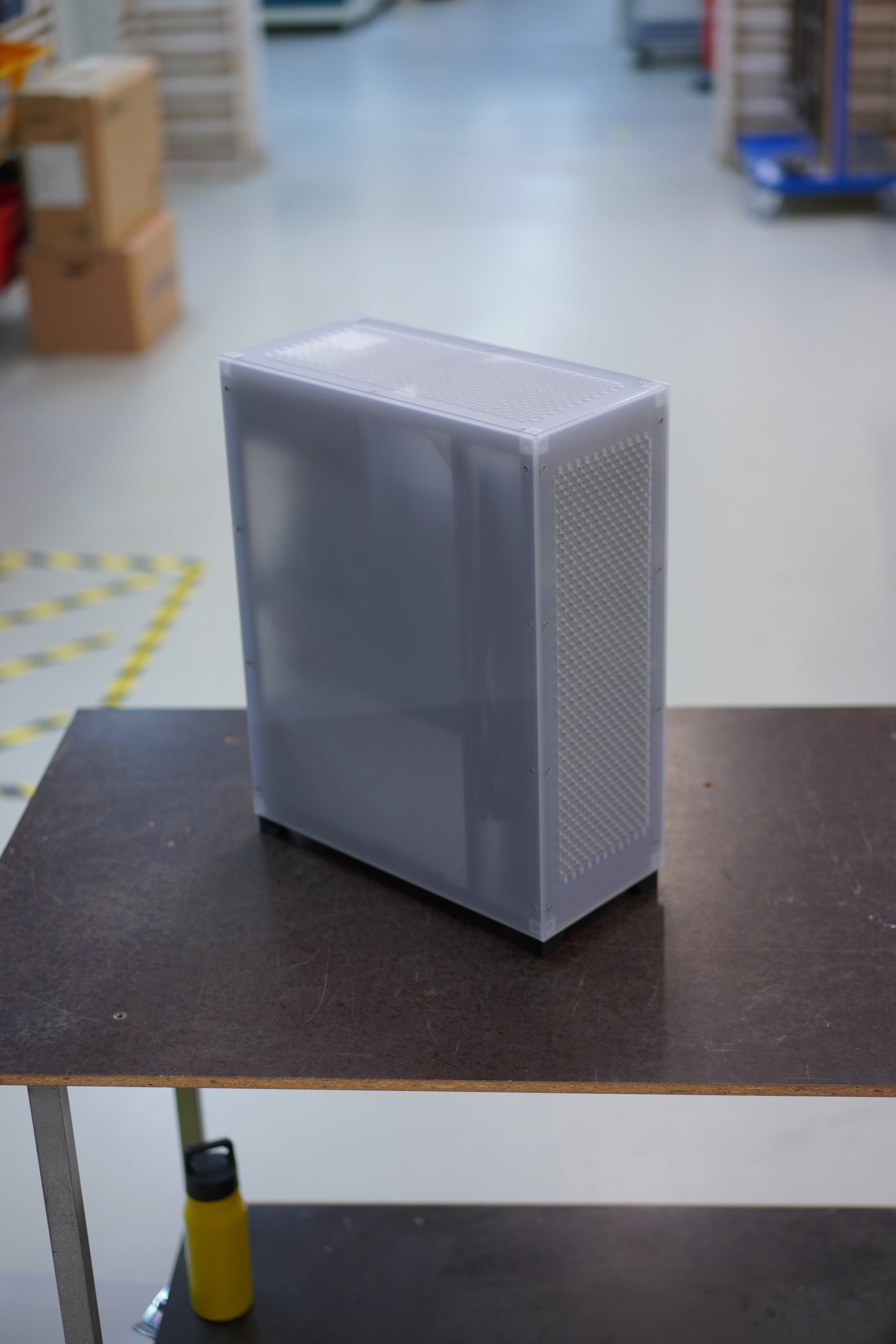

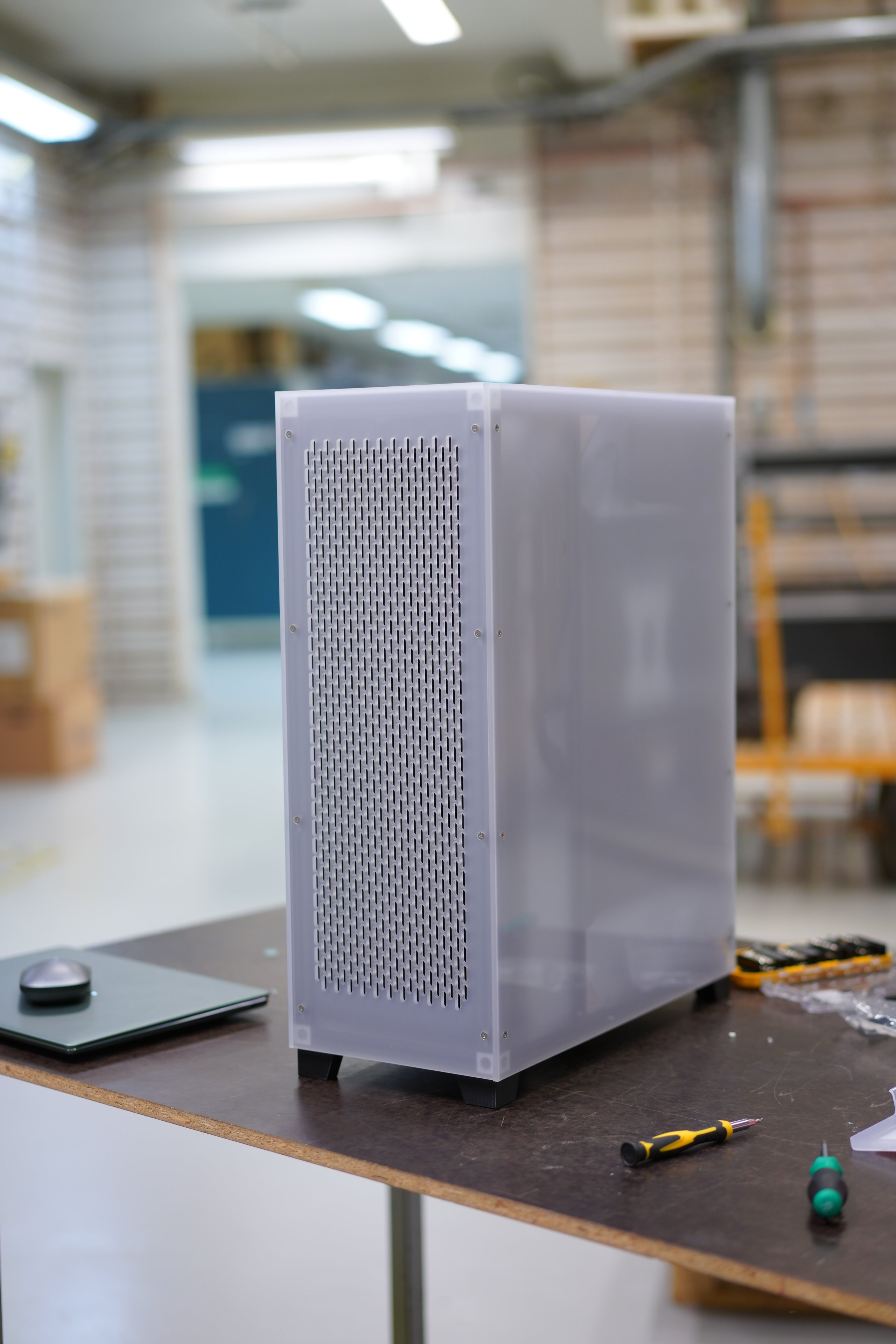

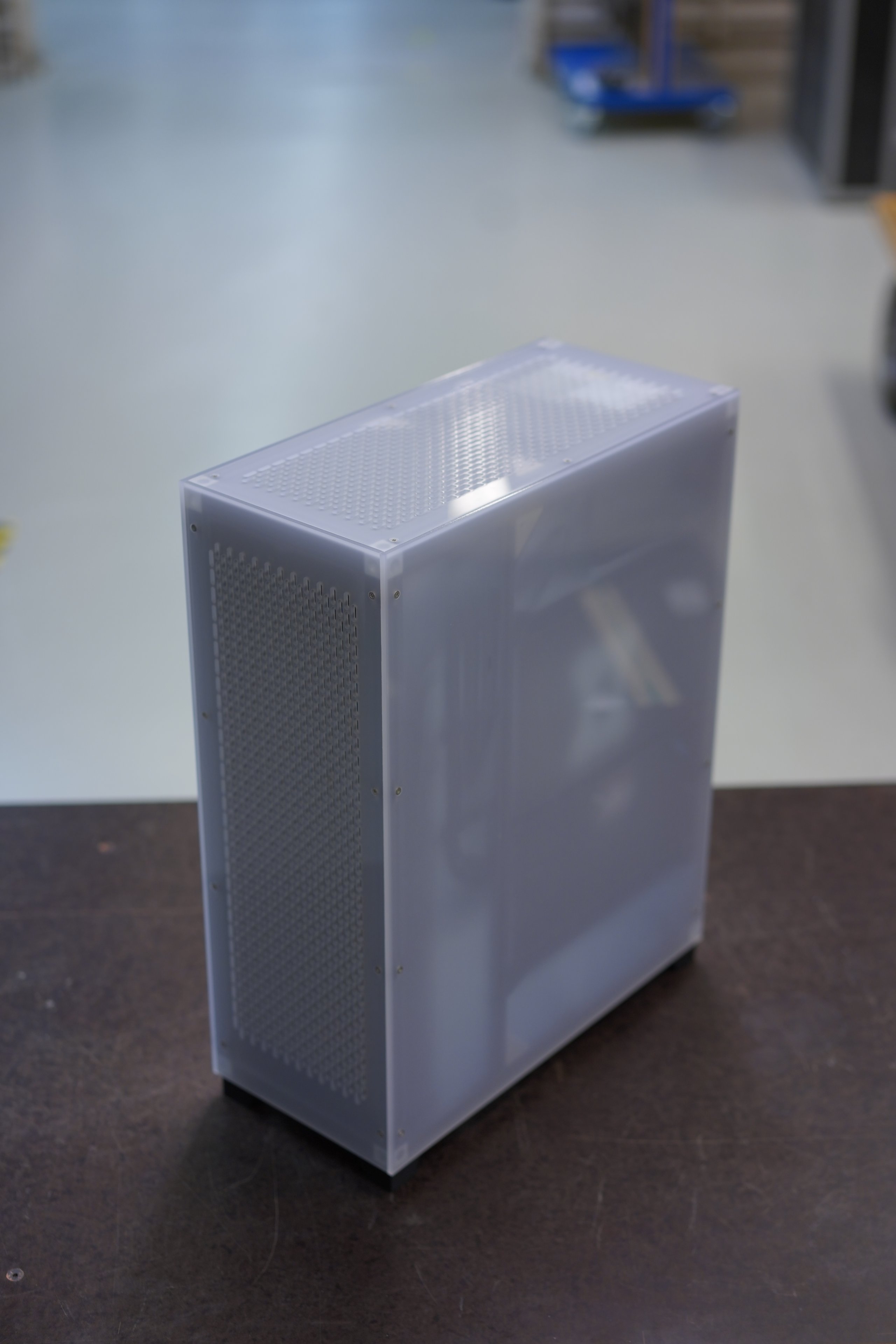

Nach den Erfolgreichen Tests war es zeit für die endgültigen Panels. Leider war die milchartige Acryl von schlechter Qualität und besonders die Front mit vielen Löcher hat sich nach dem lasercutten stark verzogen. allerdings lies sich alles wieder gerade biegen durch die Montage an die Aluminiumprofile und ich bin sehr glücklich mit dem Resultat.
(der Look ist wahrscheinlich nicht für jedermann aber mir gefällt es)
Die Bilder mit dem Licht repräsentieren den Look nicht perfekt, wenn ich Zeit habe werde ich versuchen ein paar bessere Bilder bei Tageslicht zu machen.
Ich bin mit der Resultat sehr zufrieden. Wirklich fertig sind solche Projekte zwar nie aber für jetzt werde ich es mal so stehen lassen.

Die Entkopplung sieht interessant aus. Bei den Schläuchen hilft manchmal schon 1-2mm kürzen damit sich der Druck anders verteilt.

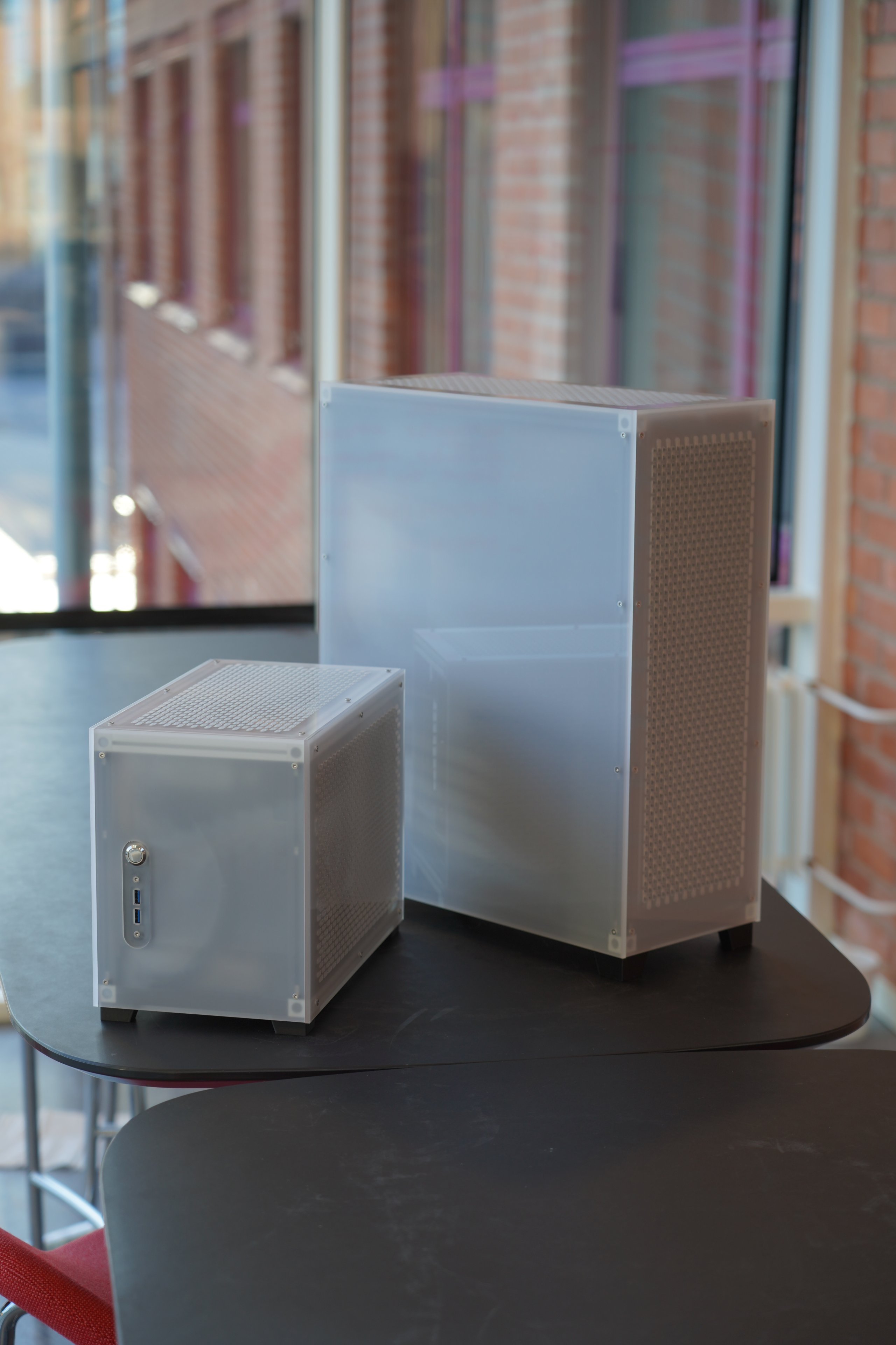

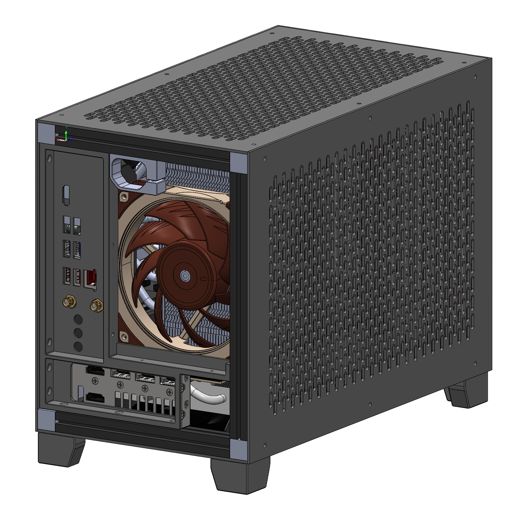

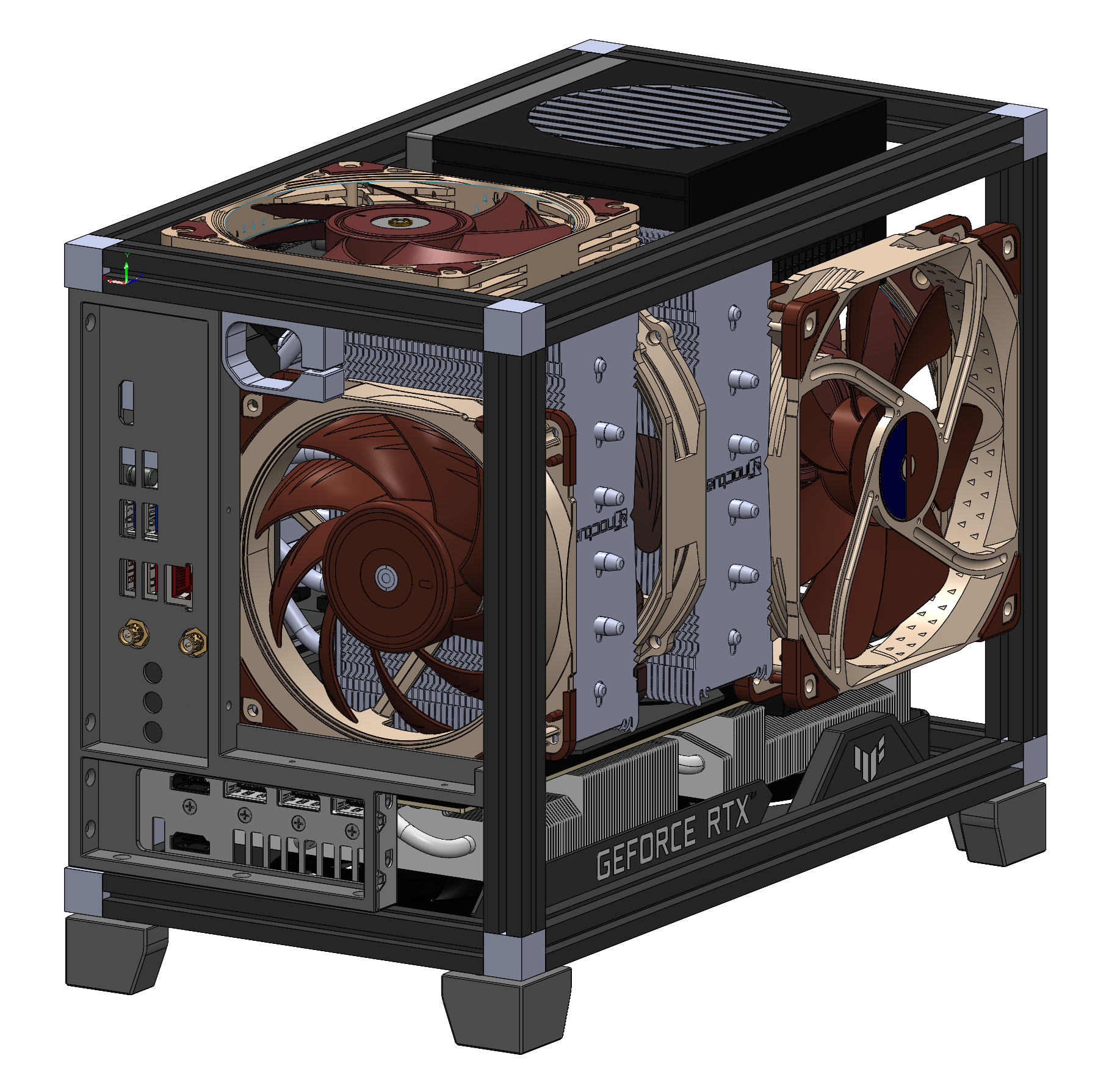

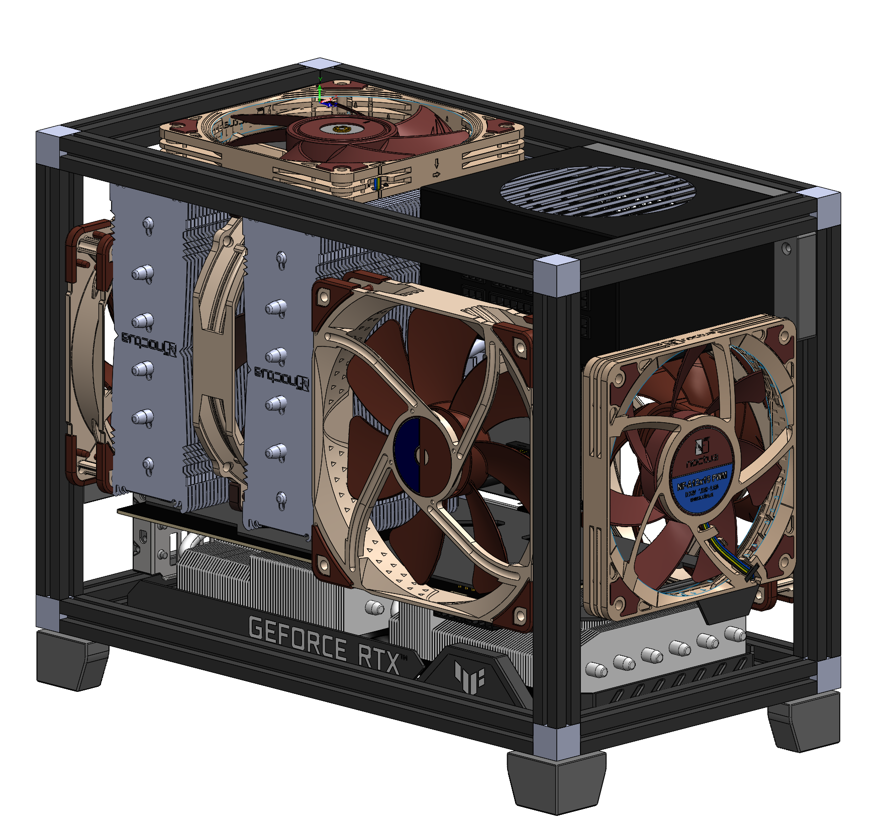

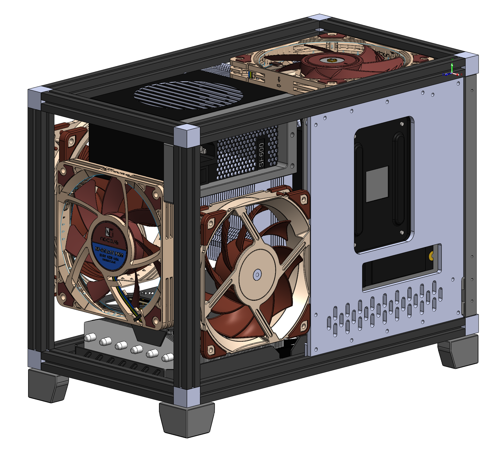

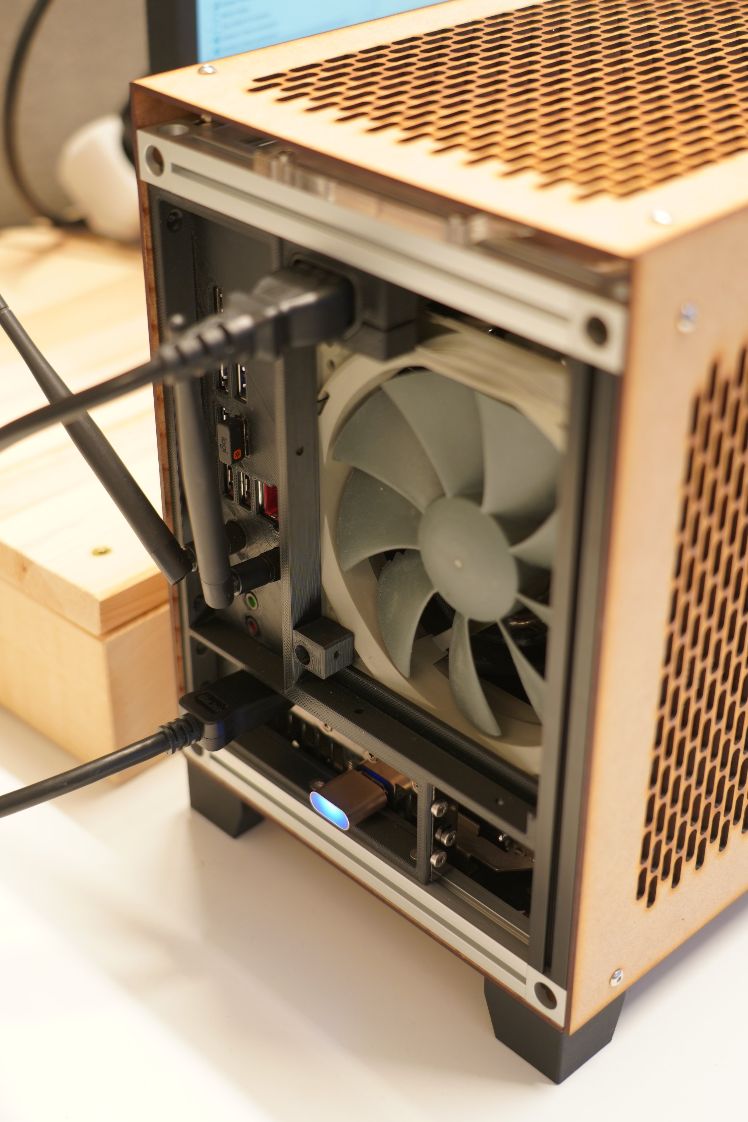

Aus dem Grund arbeite ich aktuell an einer ITX variante für die ich die Teile daheim drucken kann und die zusätzlich auf standard Längen von Makerbeam basiert, sodass man sie nicht kürzen muss, was das ganze deutlich einfacher und zugänglicher macht.
Hier mal ein paar Bilder von der variante (ca 15l mit support für nhd15 und rtx 30xx tuf karten):

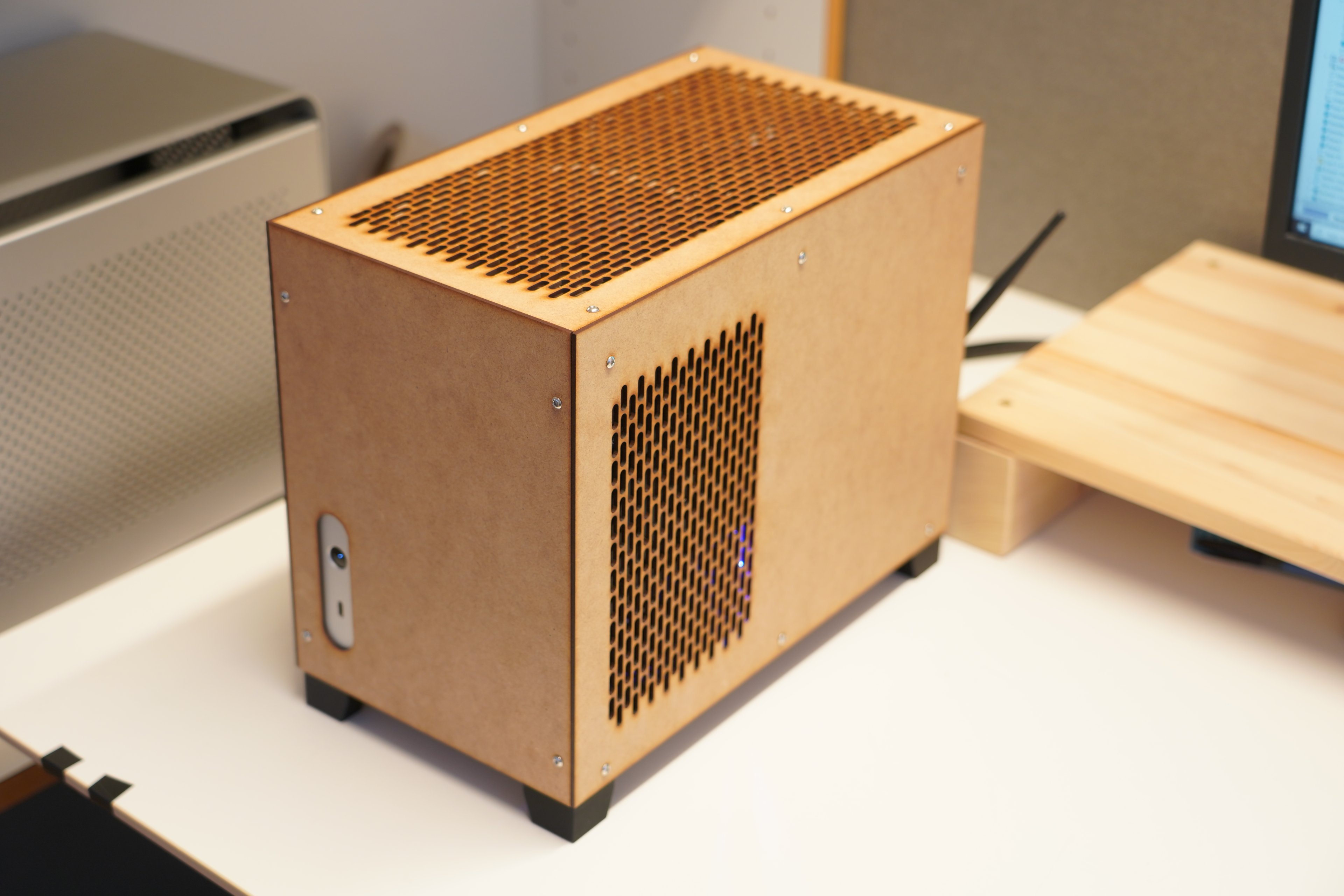

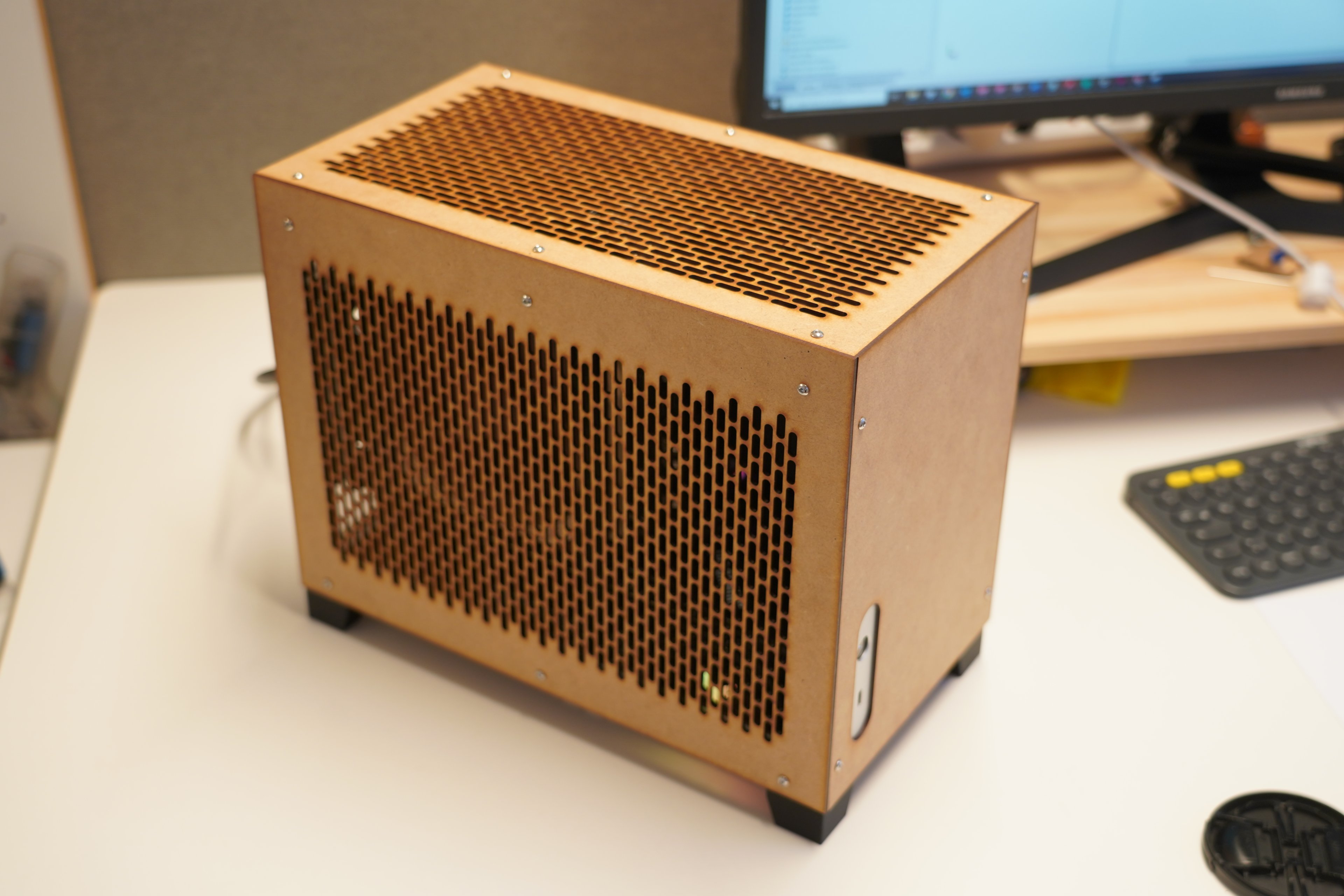

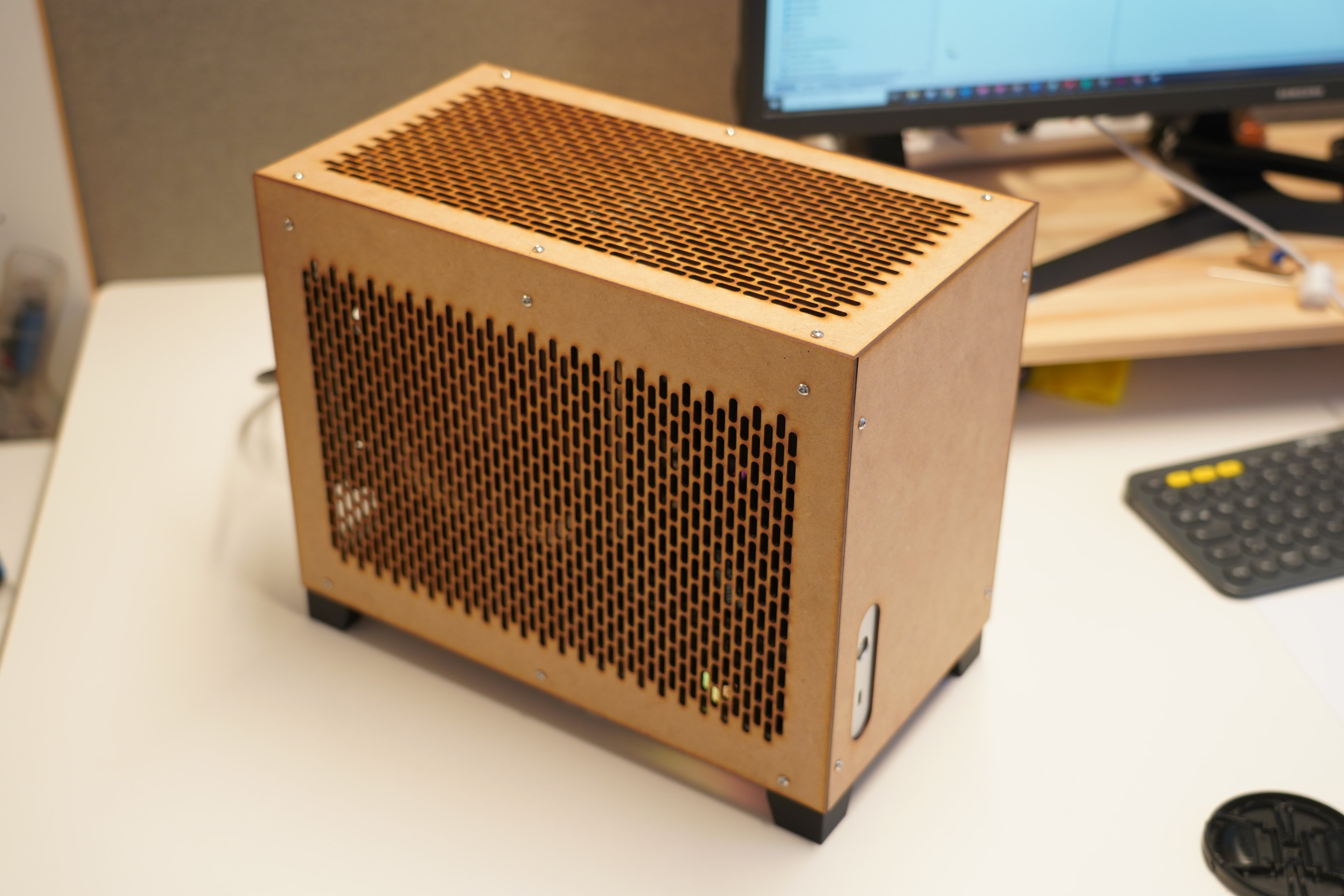

Und hier sind ein parr Bilder vom aktuellen Test. Panele sind zum testen in Mdf da das deutlich günstiger ist.

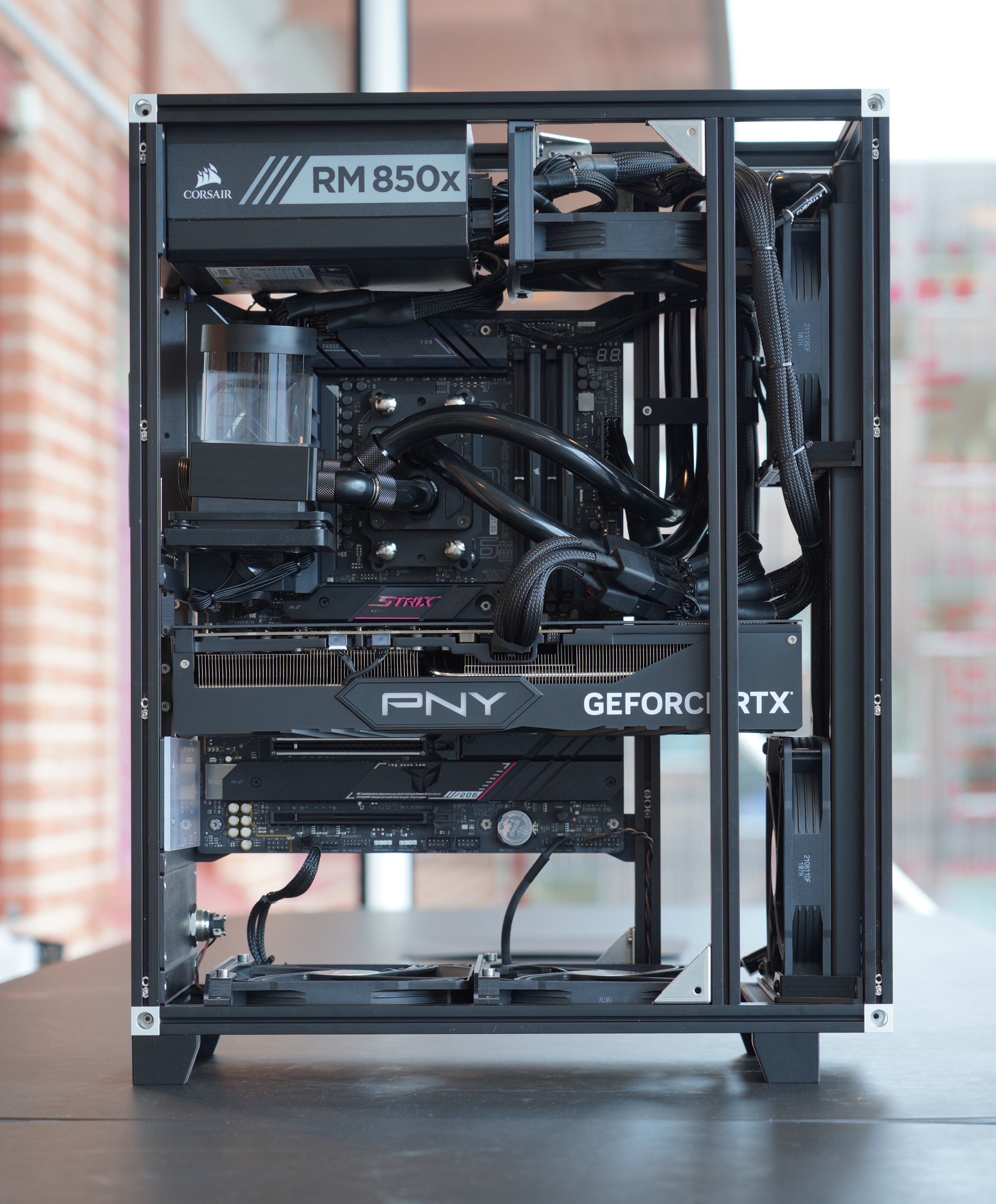

Während meiner Master Arbeit bin ich von meiner 3080 TUF auf eine PNY 4090 umgestiegen für die extra render Performance, aber auch weil ich bereits einen Alphacool ES Wasserblock für eine 4090 Referenz Karte bestellt habe und der wäre ja nutzlos ohne eine RTX 4090 ;D.
Die PNY 4090 ist zwar eine der kleineren custom Modelle mit nur 3 Slot Höhe und 350mm Länge, dennoch ist sie etwas zu lang, um mit einem Radiator in der Front zu funktionieren. Ich hatte keine Zeit für große Umbauten zu dem Zeitpunkt also habe ich einfach einen Lüfter entfernt und den Radiator etwas nach unten geschoben, um Platz zu schaffen.
Das Ganze war dennoch ziemlich knapp, und mit dem großen Adapter konnte ich das Gehäuse nicht schließen. Aber es hat funktioniert und die PNY 4090 war sogar ziemlich leise, mit ungefähr 1000rpm beim Rendern mit 80%tdp Auslastung. Aus meiner Sicht wäre Wasserkühlung also nicht notwendig gewesen, aber Ich wollte schon immer eine wassergekühlte Gpu haben und Vernunft spielt bei so einer teuren GPU eh eine untergeordnete Rolle.
In dem Bild sieht man auch wie viel platz noch zwischen Mainboard und dem unteren ende des Gehäuses ist. Wie schon früher erwähnt habe ich das Gehäuse etwas zu lange gelassen, um es später zu kürzen und jetzt war der Zeitpunkt dafür. Zusätzlich wollte ich noch die Streben fürs Mainboard durch eine (laser cut) 3mm Acryl Platte ersetzen. Dafür musste effektiv das gesamte Gehäuse zerlegt werden. (Leider habe ich nicht viele Bilder von dem Prozess gemacht.) Die Profile wurden dann an den Aluminium Block geschraubt, sodass ich alle auf einmal um 20mm kürzen konnte.

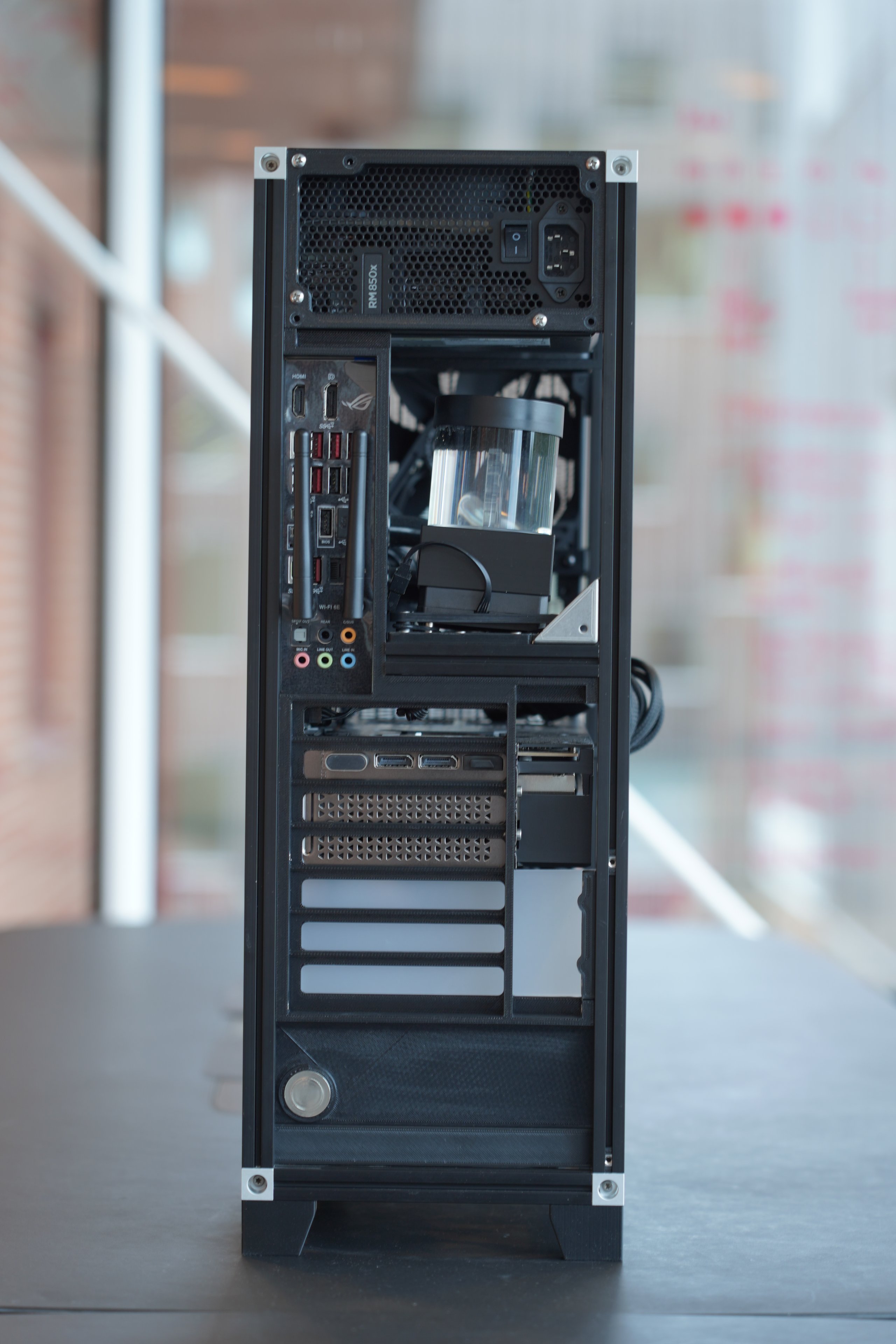

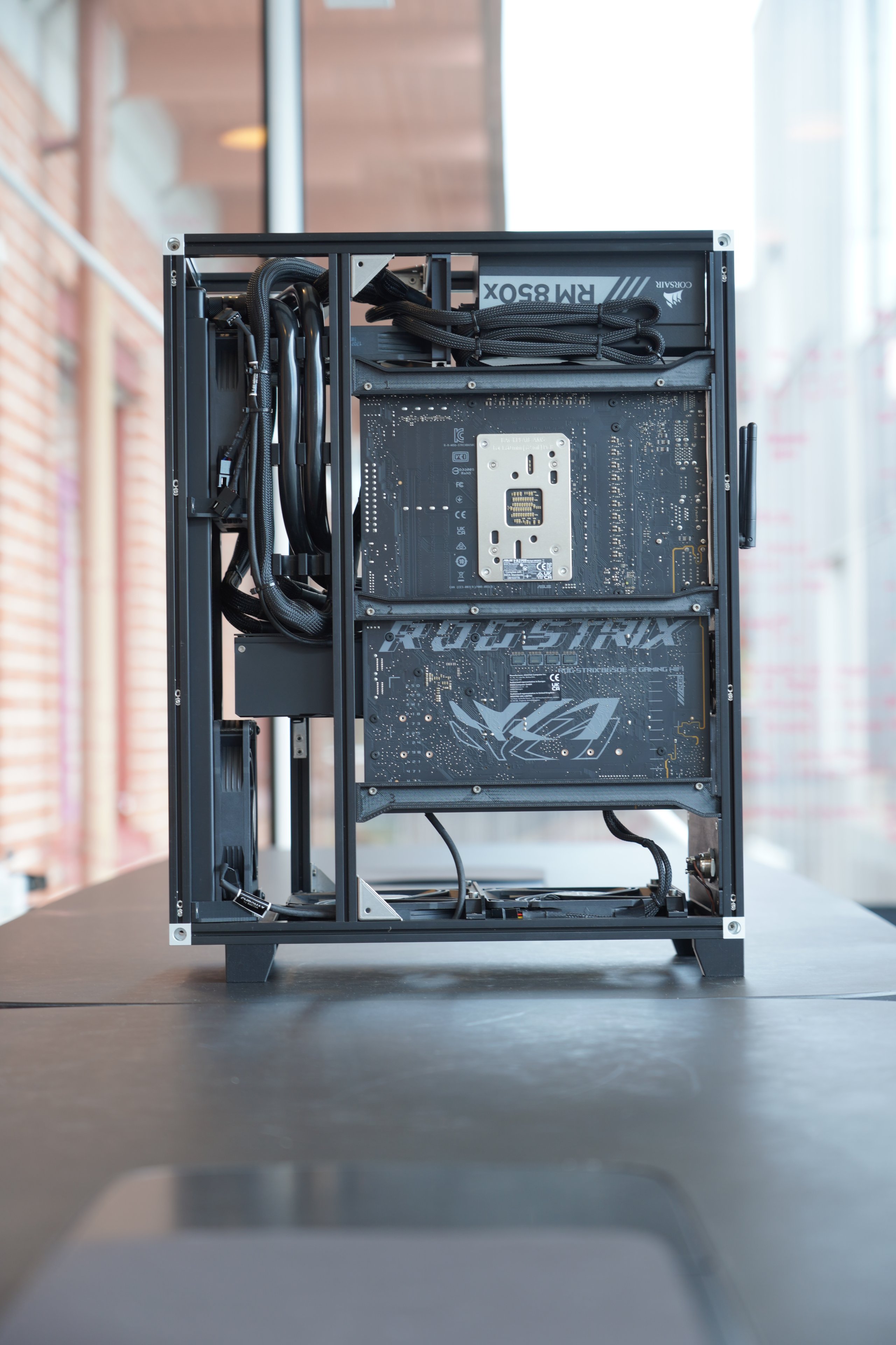

Nach dem Prozess habe ich noch mal alles zusammen gebaut und dann wieder zerlegt für die Wasserkühlung von der GPU. Vorne war bereits ein 420mm Radiator aber mit dem Einzug der GPU wurde auch ein 280mm Radiator in den Boden hinzugefügt.
Der Umbau von Luft auf Wasserkühlung war etwas nervenaufreibend, da ich sowas zuvor nie gemacht habe und die GPU schon ziemlich teuer ist, aber alles lief gut. Die PNY 4090 hat zwar ein Referenz Layout, aber die Platine ist etwas länger. Deswegen habe ich noch eine Blende modelliert und 3d gedruckt, die es etwas schöner aussehen lässt.

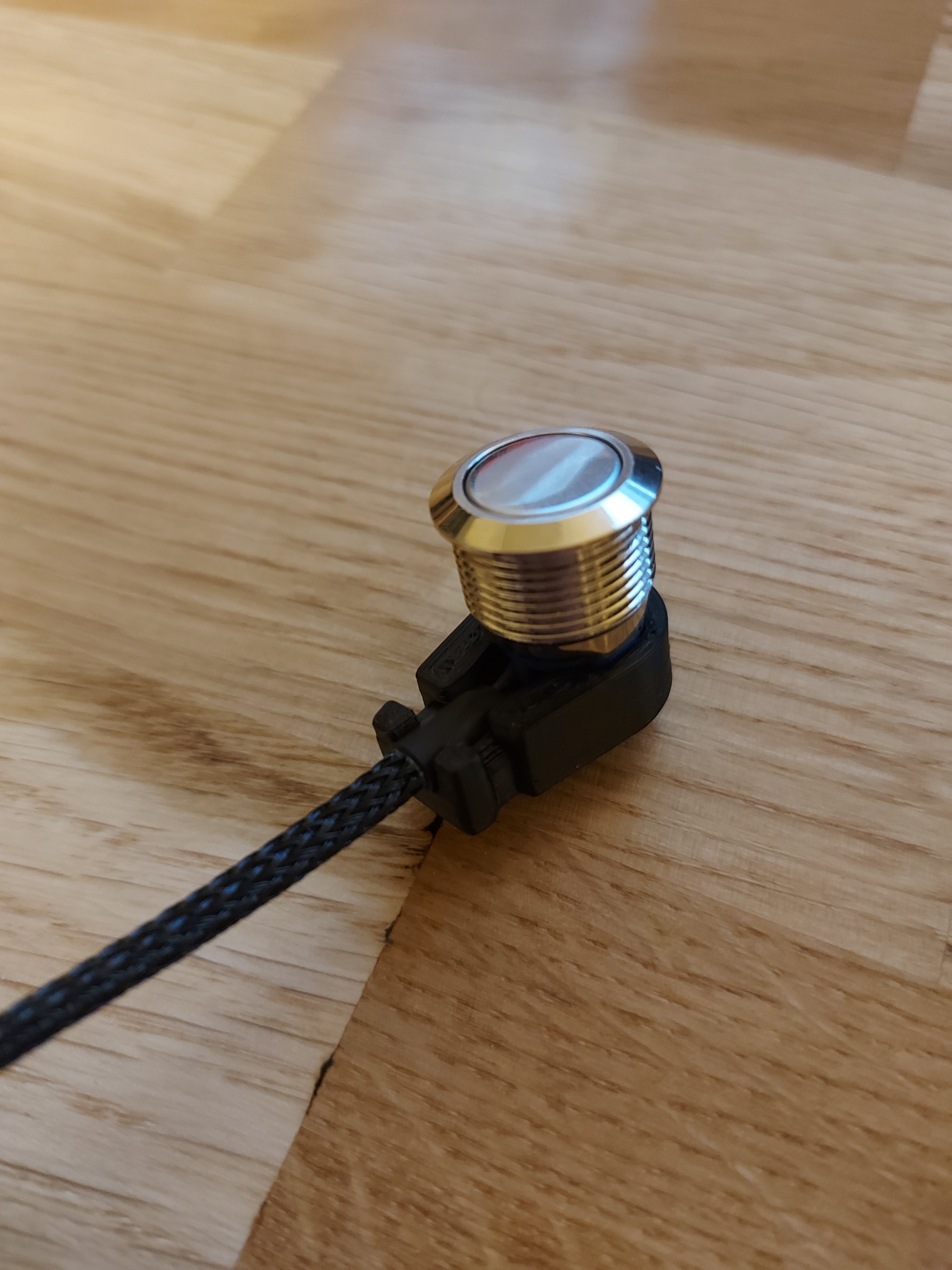

Dann habe ich noch die Blende für den An/Aus Schalter hinten erstetzt, mit einer neuen Variante, die genug Platz für den Radiator lässt. In dem Zug habe ich auch einen neuen On/Off Button verbaut, und das Kabel gesleevet, sowie eine kleine Halterung 3d gedruckt und kosntruiert um die Verbindung zwischen Kabel und Button zu verbessern.
Ich habe nicht wirklich Bilder von dem Prozess gemacht, statdessen eine lange Timelapse Aufnahme in der man mehr oder weniger erkennt was ich mache.

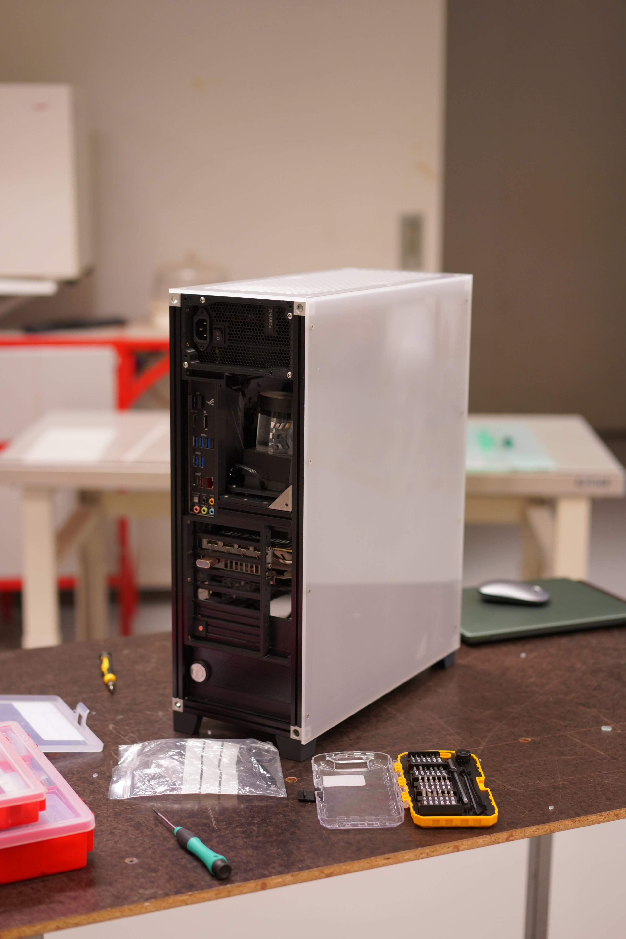

Dann habe ich noch die Ghäuse Panele gekürzt, damit sie zur neuen Gehäuse Länge passe. Das habe ich mit einem Lasecutter gemacht um noch schöne Kanten bei zu behalten.

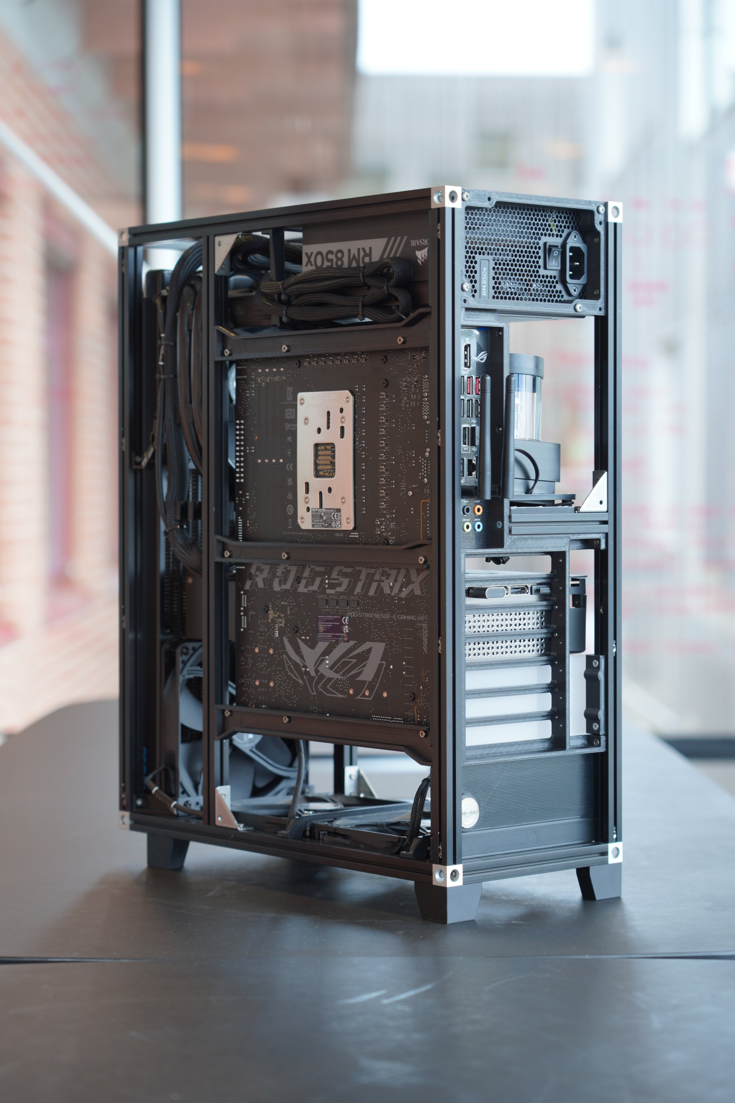

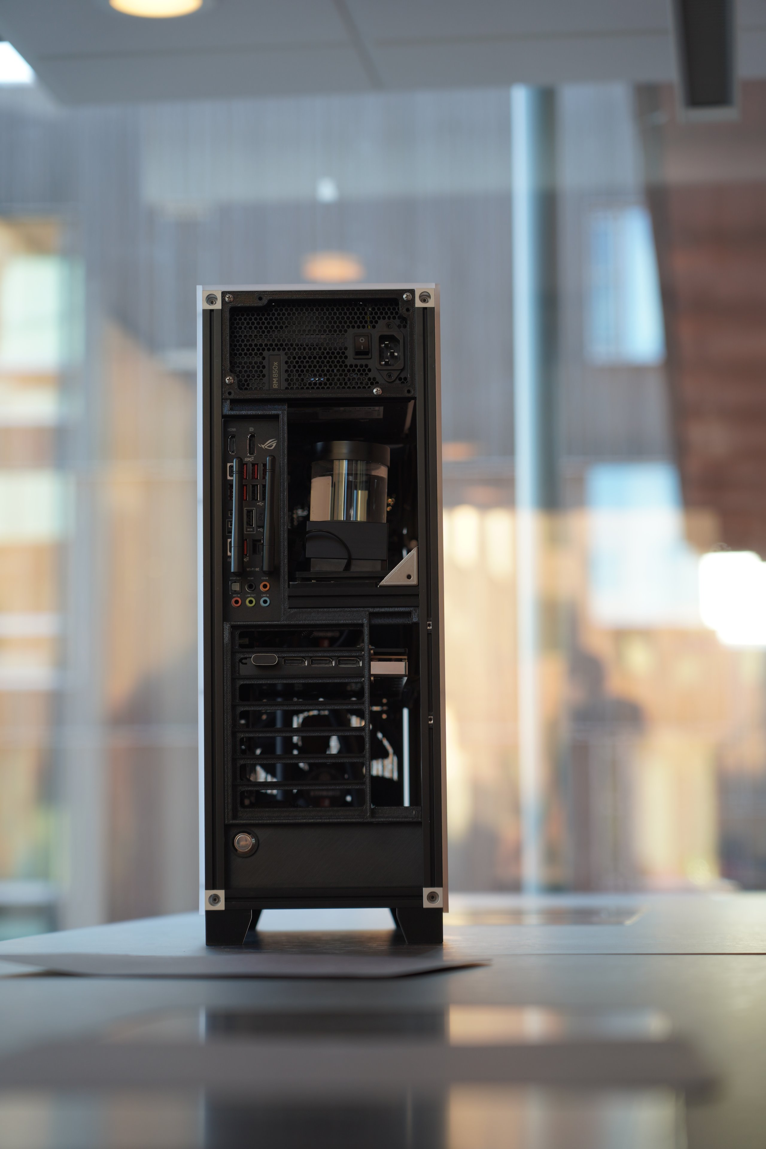

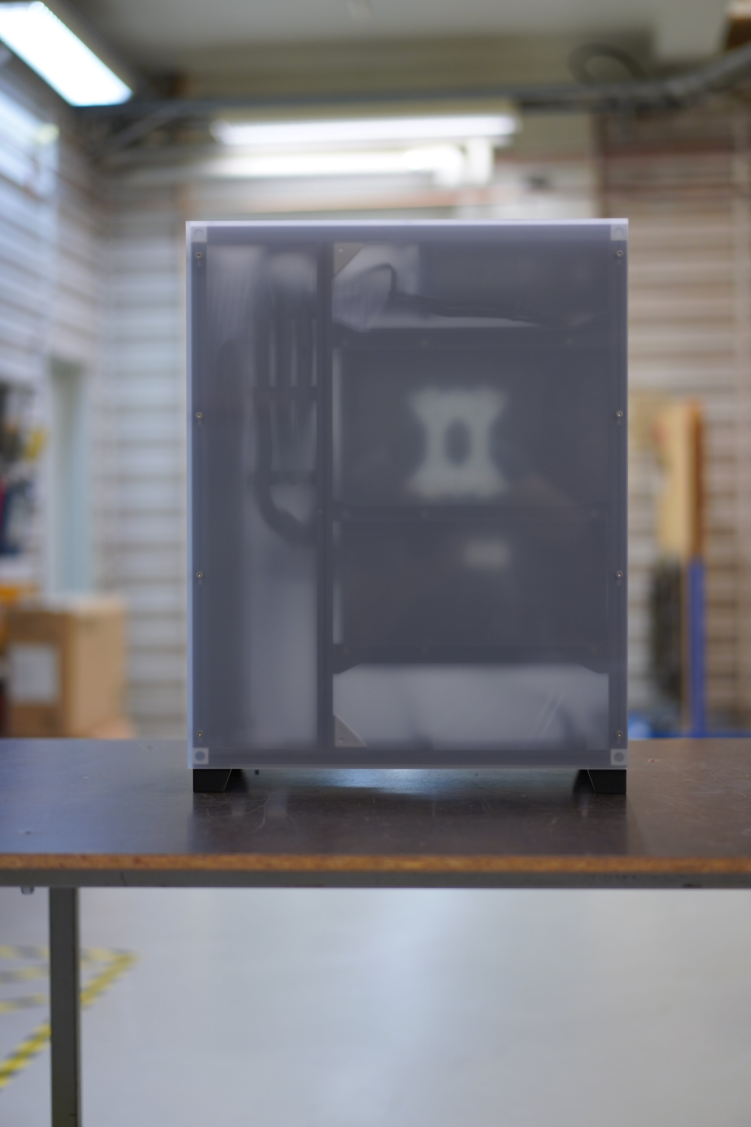

Das kürzen des Gehäuses der Neuaufbau der Wasserkühlung und neues Cablemanagement haben sich insgesammt über vier volle Tage hinweg gezogen, doch jetzt ist der Pc praktisch fertig.

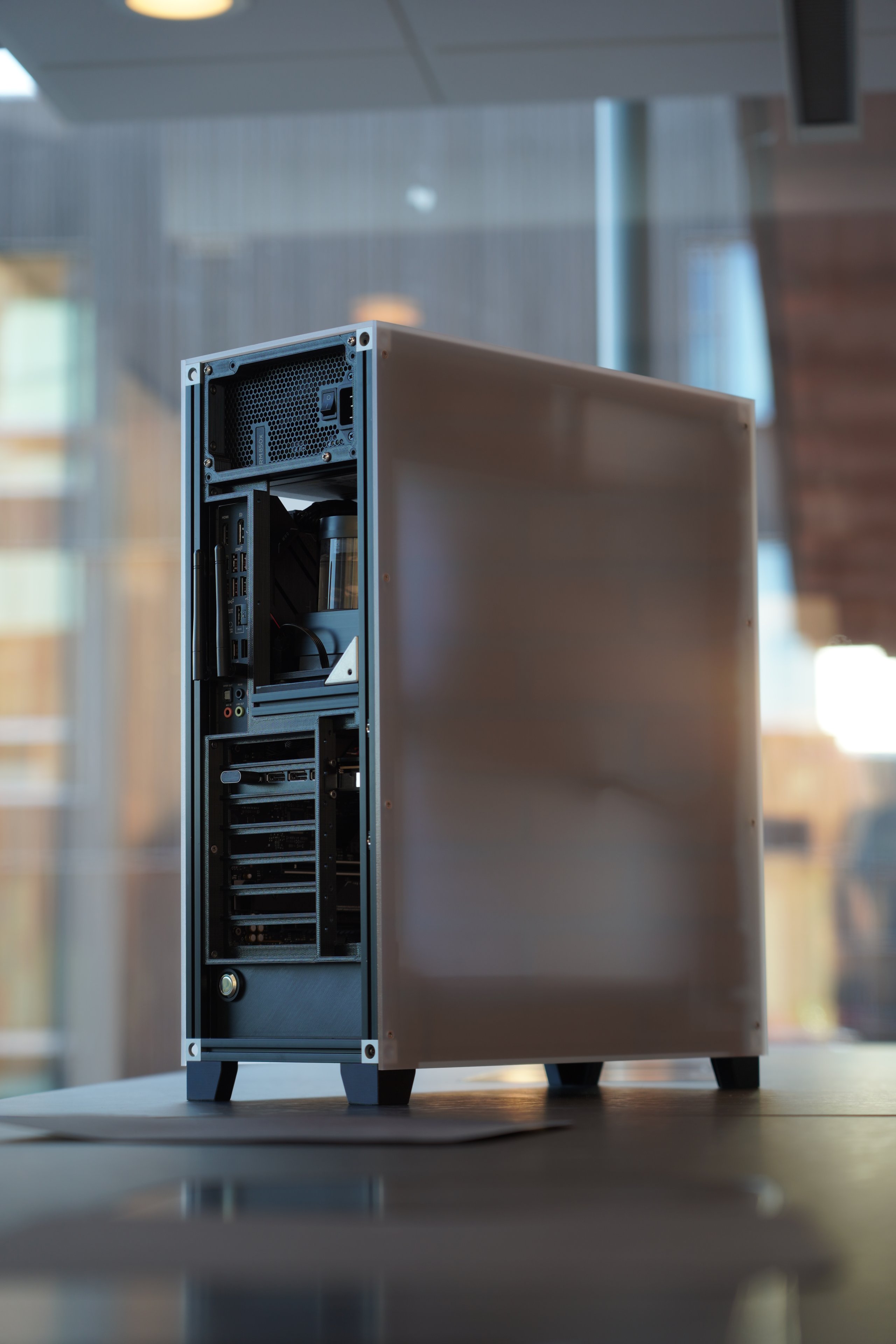

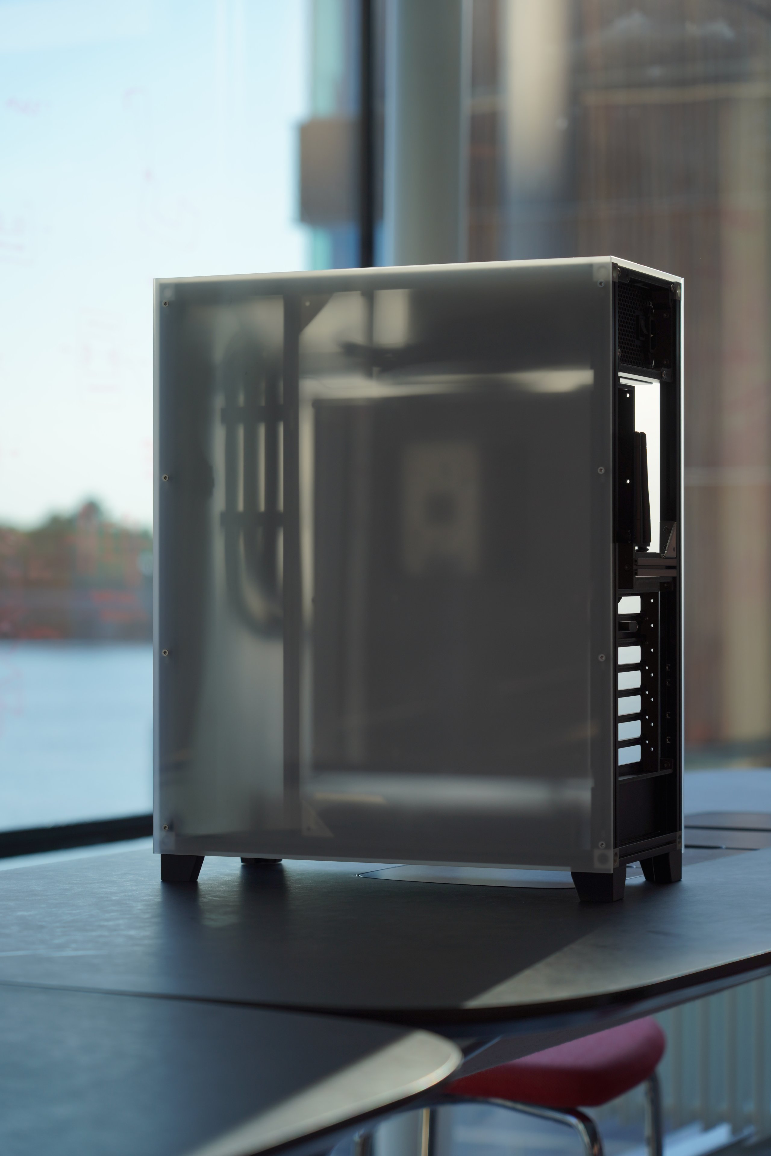

Wirklich fertig wird er nie sein, da es immer etwas zu verbessern gibt aber aktuell bin ich happy. Und hier gibt jetzt ein paar Bilder vom Endresultat.
DSC02509.JPGDSC0255 cropped.jpgDSC02544.JPGDSC02584.JPGDSC02670.JPGDSC02680.JPGDSC02681.JPG

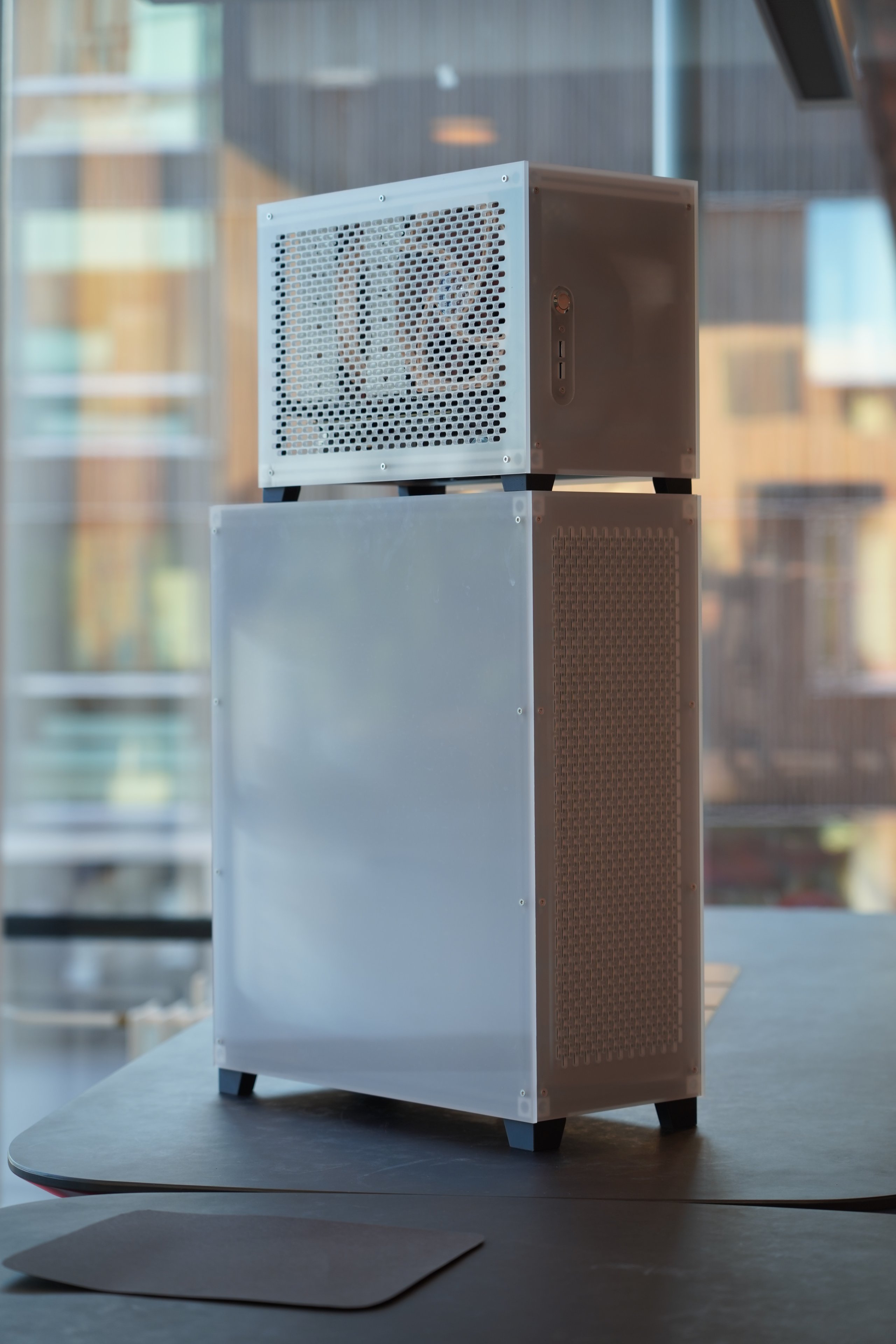

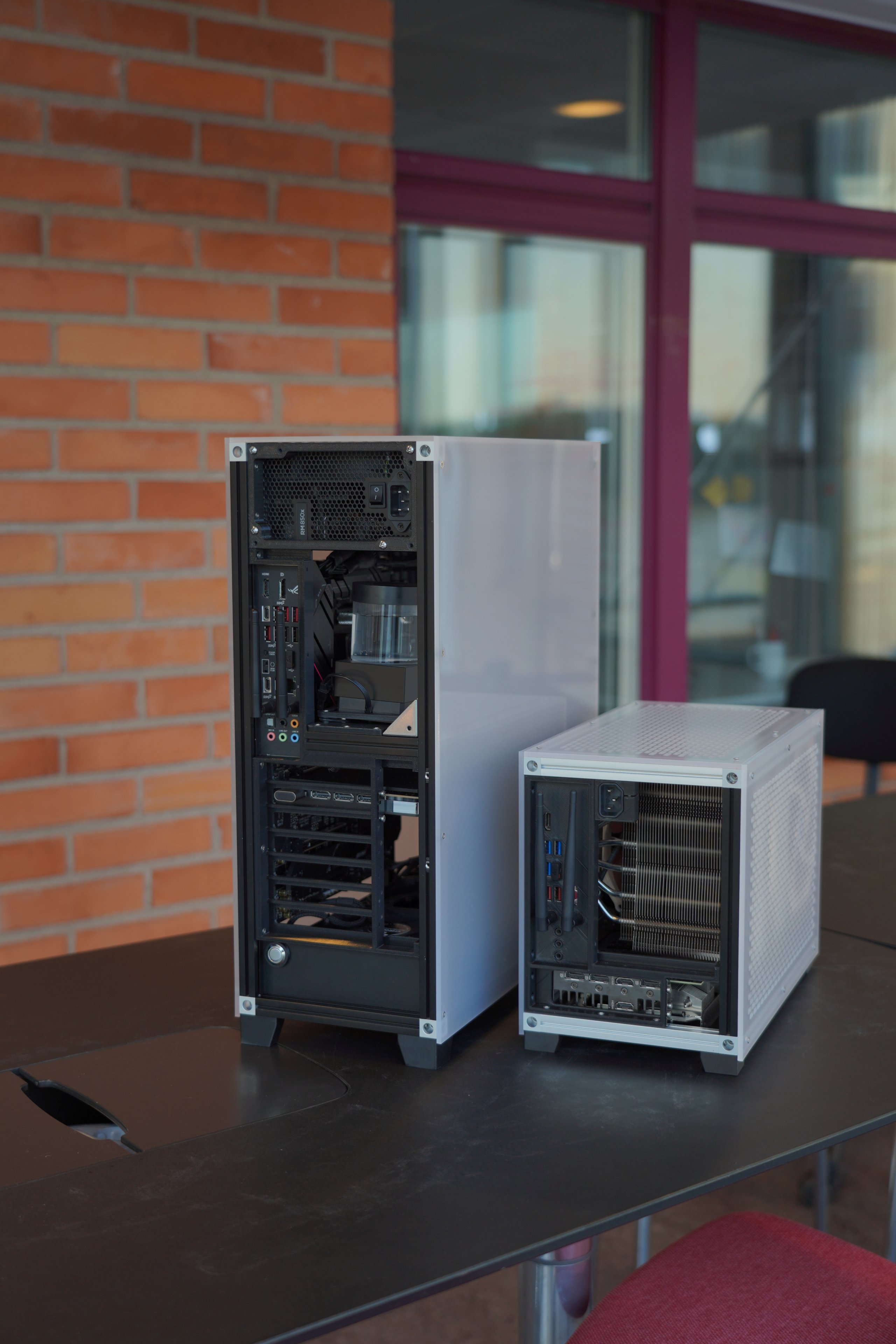

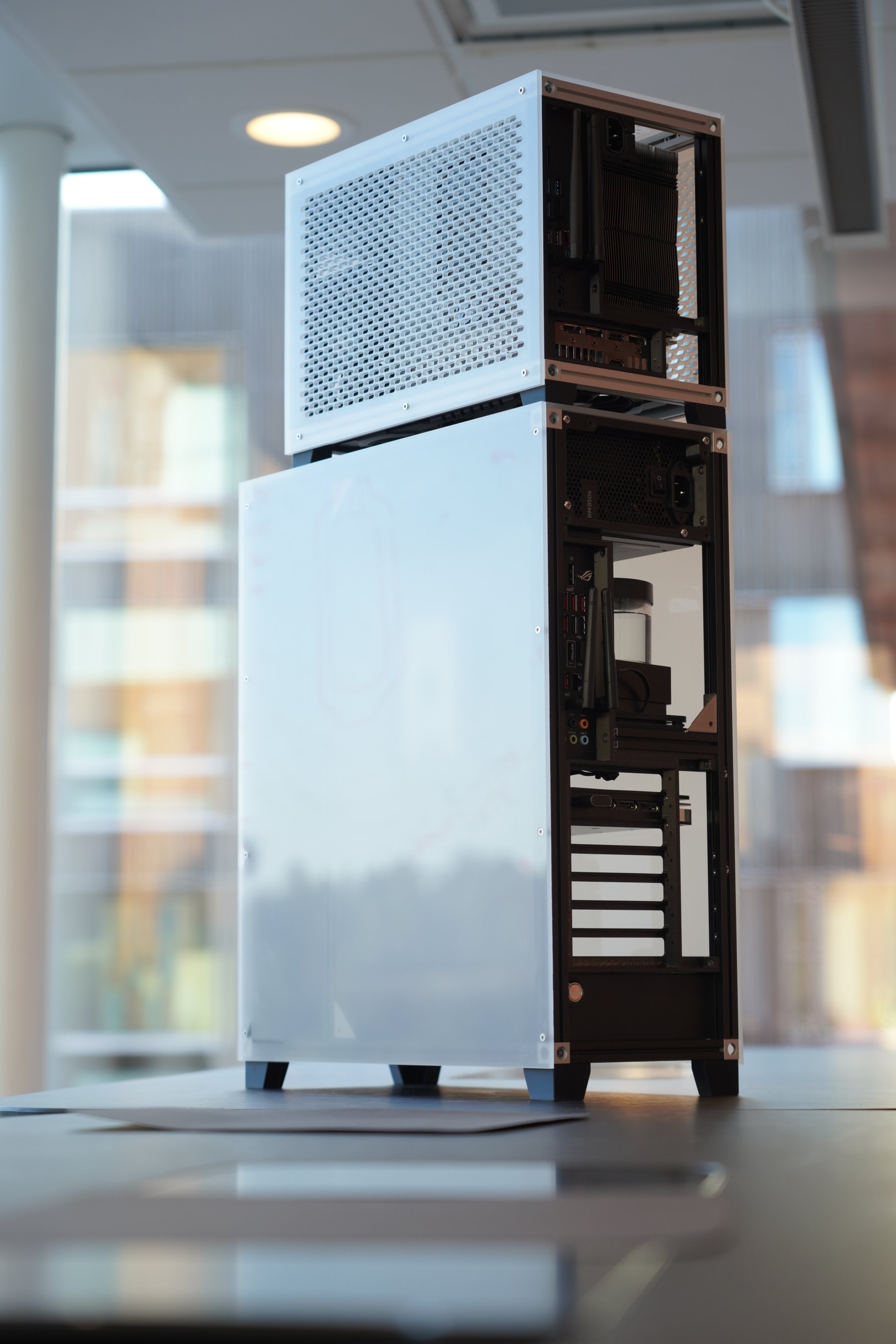

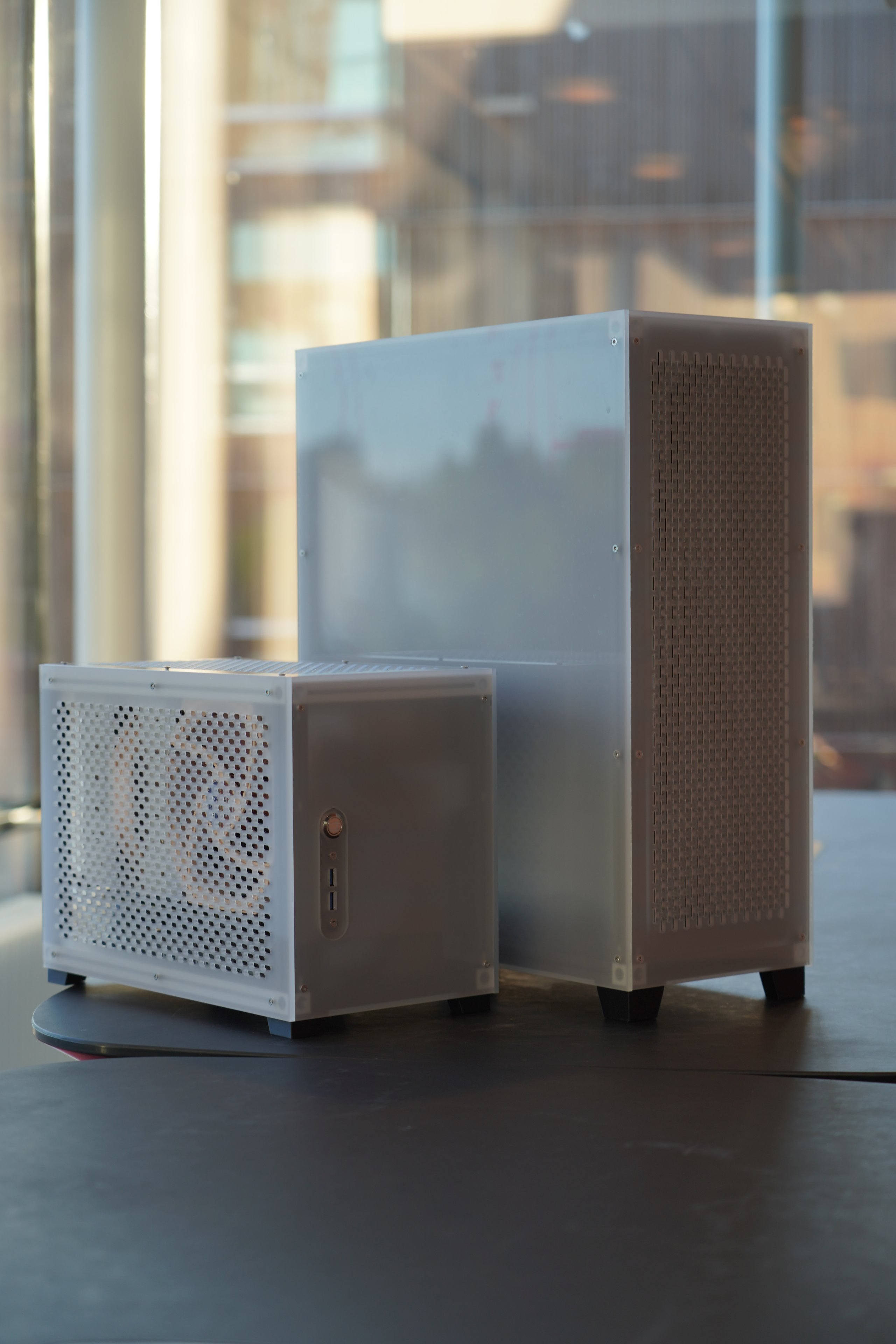

Und hier ist das Gehäuse auch noch mit seinem kleinen ITX Bruder.
In die ITX variante passt ein NH-D15 rein durch eine angepasste Konstruktion und eine Rtx 3070 tuf.
