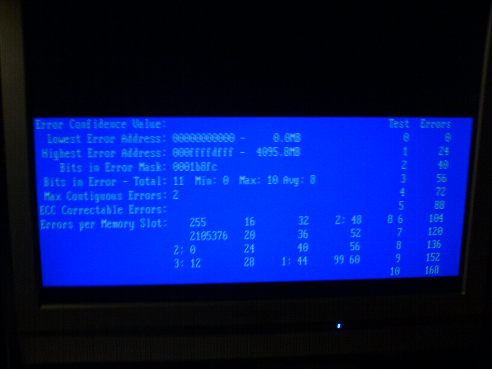

Jetzt hab ich mal Memtest laufen lassen. Am Anfang läuft kurz ein Balken von 0 bis 100%, und gleich danach ist nur noch der halbe Bildschirm Blau. Ich denke, dass sich der aufhängt. Habs auch mit den alten Timings probiert. Aber ist genau das selbe. Warum laufen die nicht einwandfrei?? Kann auch ein Bild anhängen, wenn ihr eins braucht.

Also bei mir laufen sie auf 5-5-5-15 (wurden standartmäßig auch so erkannt vom Gigabyte-DS3R) und 2.0V. Bei Timings von 4-4-4-15 braucht meine Board erst 3 Startversuche bevor es anläuft.
Vielleicht dann doch 2,0V?
Probier die sonst mal einzeln aus mit verschiedenen Spannungen 1,9-2,1V in verschiedenen Slots bei 4-4-4-15
Habe jetzt mal memtest drüberlaufen lassen und bei mir kommt jedesmal diese Meldung (Anhang). Was bedeutet das??

Ich hab die aktuellste Version direkt von der memtest86.com Hompage. Unter Vista hab ich noch keinen Fehler gemerkt. Aber manchmal startet der ganze PC nicht. Er läuft zwar, aber es erscheint auf dem Bildschirm nichts und man hört einen langen Piepston, der ungefähr 5sec dauert dann kurz aussetzt und dann wieder anfängt. Wenn ich dann einen RAM-Riegel rausbaue startet er anstandslos. So nun weiß ich auch nicht, obs am RAM oder am Mainboard liegt. Ich werd einfach am Montag den RAM zurückschicken und schauen obs dann geht. Oder wisst ihr an was es liegt??
Peete
