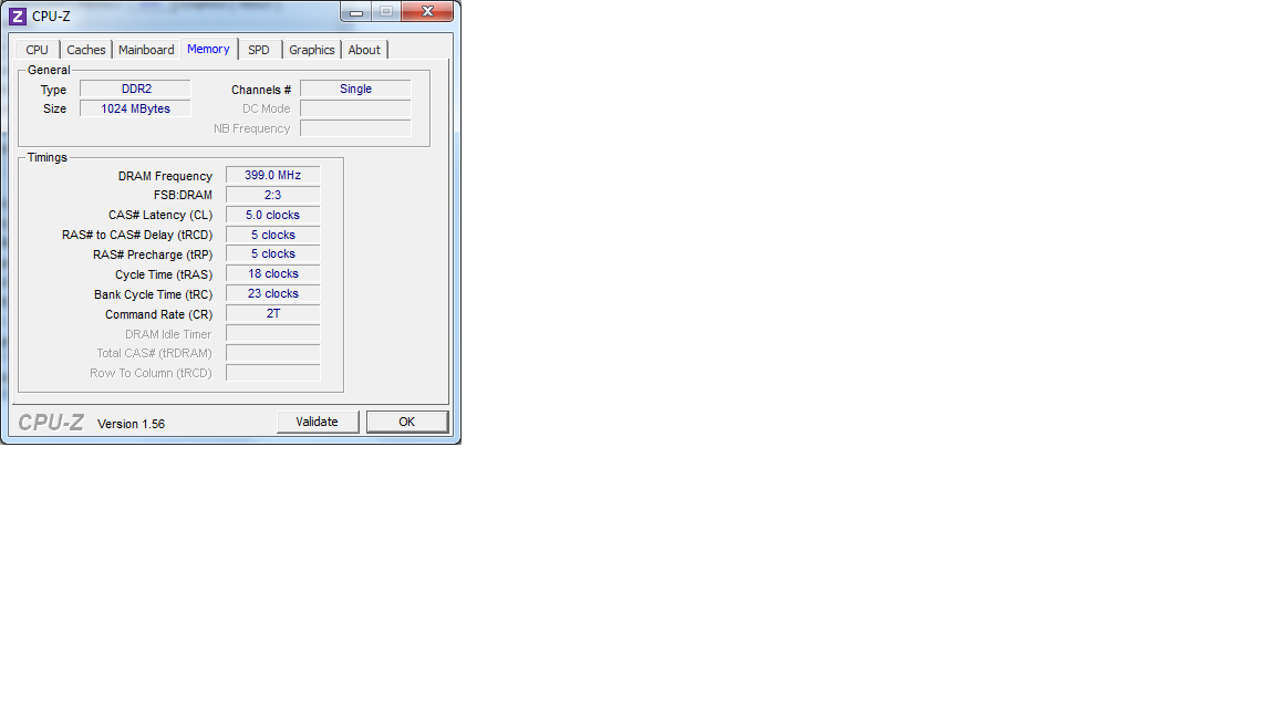

Meine Timings stehen normal (also wenn ich optimierte settings im BIOS lade) auf 5,5,5,15,23 und laufen mit 400 mhz doch auf dem Ram selber steht drauf
Mit dieser Einstellung läuft es genauso schlecht? (hat sich so gelesen, als ob es damit stabil laufen würde).

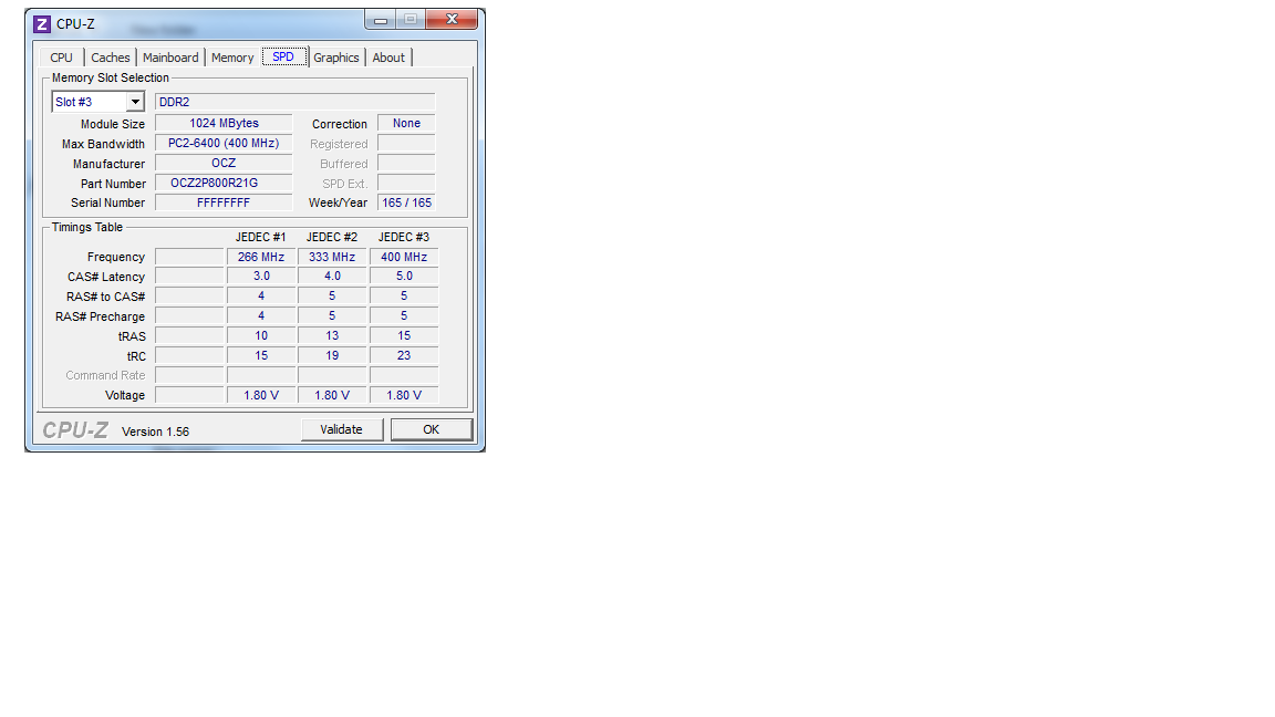

Also bei mir bei Cpu-z steht in der Timing Tabelle folgendes :
400 mhz
5.0
5
5
15
23
1,8 Volt
und halt noch mehr ( aber für mich trifft das ja zu weil ich meinen Ram so laufen haben möchte)
Auf dem RAM steht aber 4,4,4 bei 2,1 V
Habe alles schon Probiert ( Glaube ich ), es geht nicht Außer ich betreibe nur einen, dann geht alles !!
Schlagt was vor wie ich es noch probieren kann.

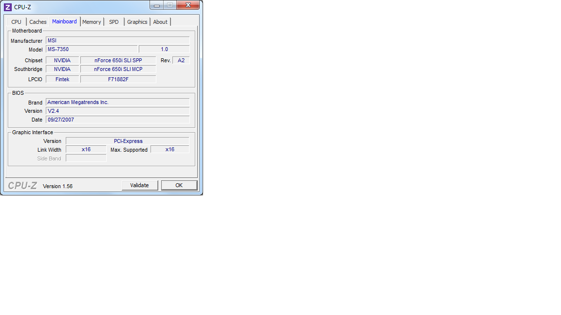

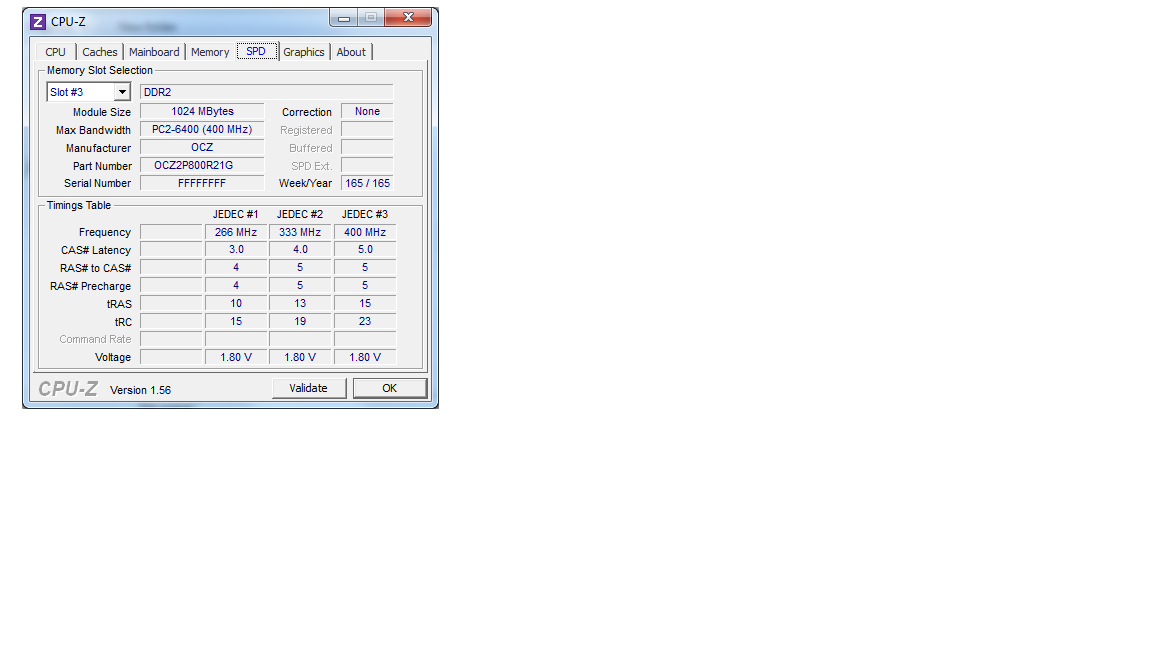

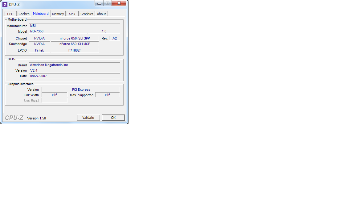

Hier hast du die screenshots:
Achso...das hatte ich total falsch verstanden...
Probiere die 800mhz (400mhz) @ 5-5-5-18-23 @ 2,2V aus (die OCZ vertragen auch durchaus noch mehr Spannung).
Laufen beide Riegel damit nicht, stelle zusätzlich die NB Spannung testweise auf 1,3V.
Sollte es mit der Spannung und den Timings auch nicht funktionieren, würde ich auch noch in Betracht ziehen, dass aktuellste Bios zu flashen (natürlich nur mit einem Riegel).
