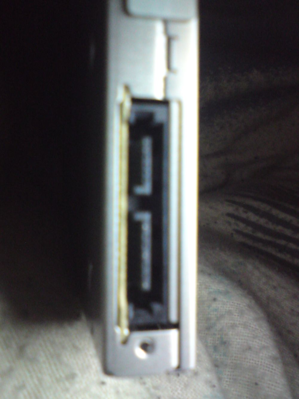

Hi kann mir vieleicht jemand bestätigen ob das hier der richtige Anschluss ist für das ODD?
Ist die rückseite von meinem Notebook DVD Laufwerk.
Sorry für die schlechte Qualität

Brauchst du ueberhaupt so viel Diskplatz im Laptop? Fuer Datastorage tuts ja auch ein externes JetStore von Transcend oder so, gross, guenstig und schnell. Eine Crucial M4 mit 256 GB als Ersatzdisk kostet ned die Welt und bietet fuer normale Arbeit und ein paar Spiele mehr als genug Platz .. da kannste das optische Laufwerk auch drin lassen. Auf deinem Photo scheint einfach ein SATA power und Datenanschluss zu sein, aber in der Slimline-Variante ... das normale fuer optische Laufwerke in einem heutigen Laptop.
Dann darfst du nicht den von mir verlinkten Adapter nehmen, der hat einen Slim IDE Anschluss fürs Notebook. Aber gibt den gleichen auch mit SATA.
