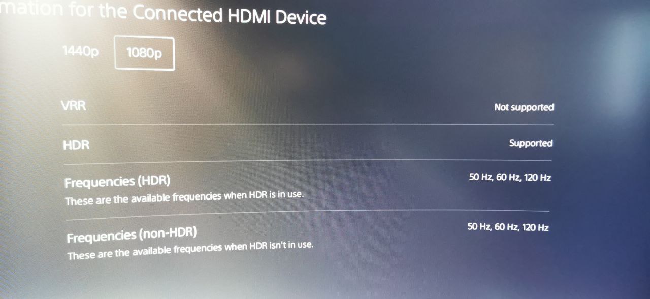

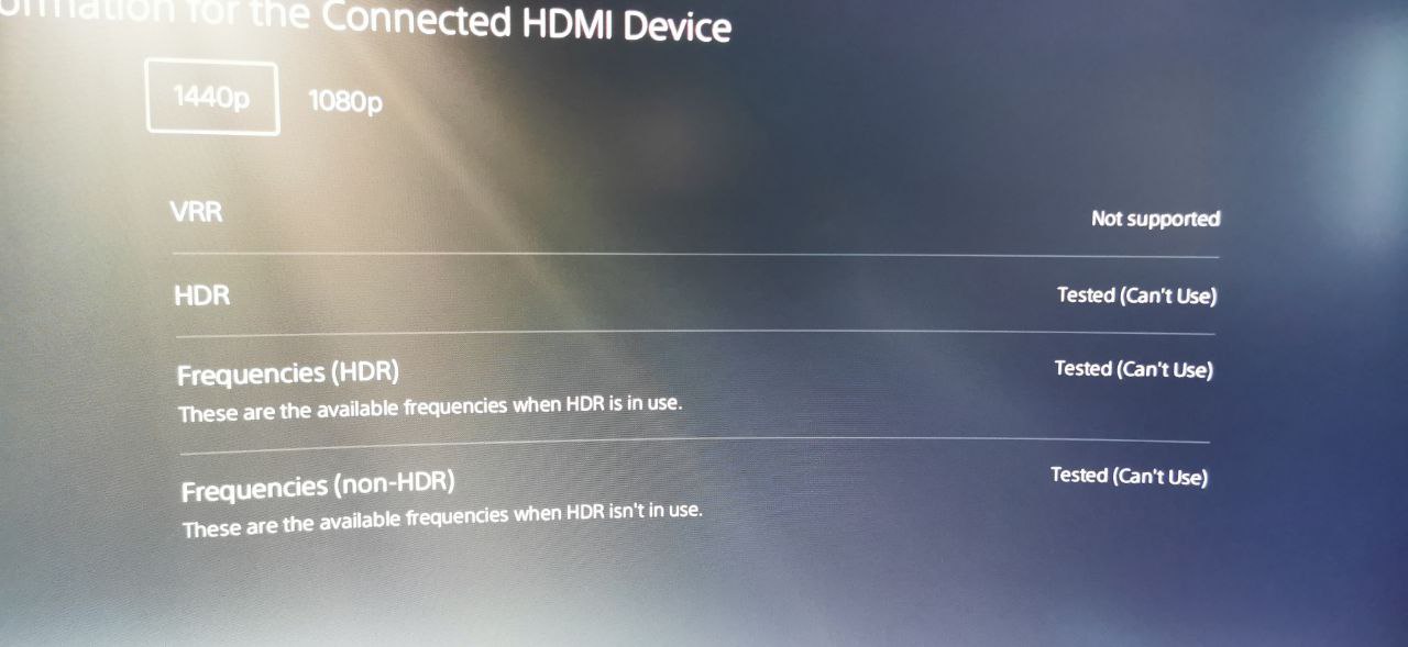

Dabei gab es bei der Menüfunktion "Test 1440p" folgendes Fehlerbild ( Video)
Ton ist an, falls wen das Atmen und Klicken stört.

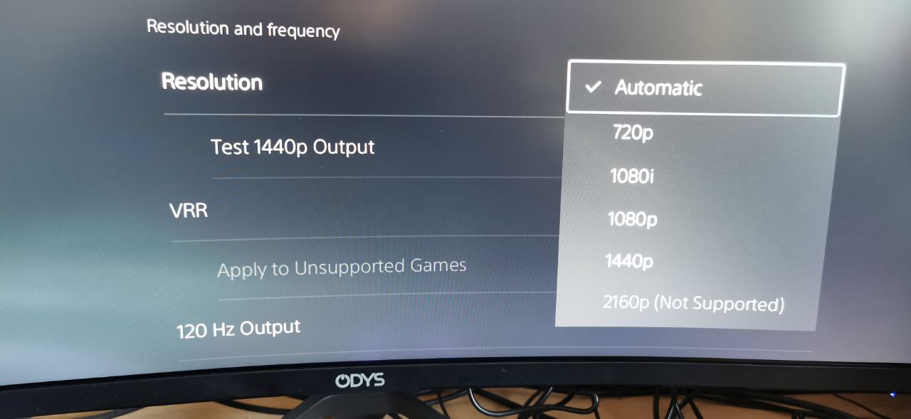

Die aktuellen Einstellungen in dem Menu sind wie folgt (Video)

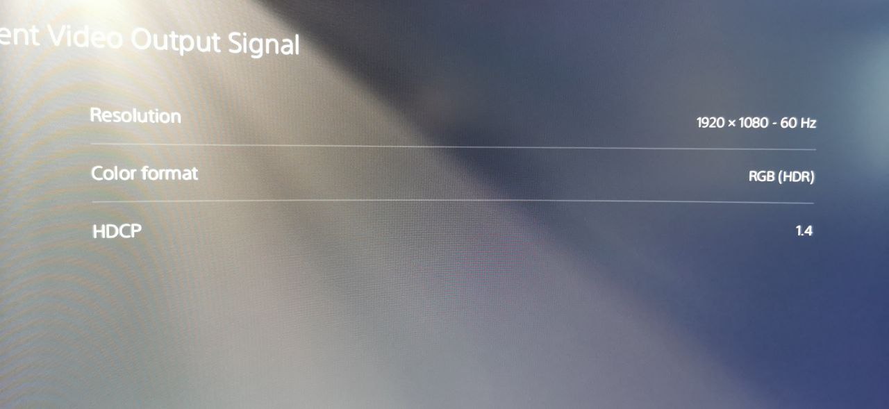

Außerdem noch die Einstellungen aus anderen Menues in den angehangenen Bildern.
Die Einstellungen zu 1440p hab ich mir erst nach dem Test angeschaut, wundert also nicht, dass dort " Not supported" steht.
Gibt es irgendeine Idee , welche Einstellung etc helfen könnte die PS5 mti 1440p zum Laufen zu bekommen ?
Oder muss ein anderer Bildschirm her? Grundidee waren höher Auflösungen und dadurch schönere Bilder bei der PS5 später dann auch am Rechner, obwohl da die GTX 1060 wohl schon hart am Limit ist, bei max mittleren Details und der WQHD Auflösung.

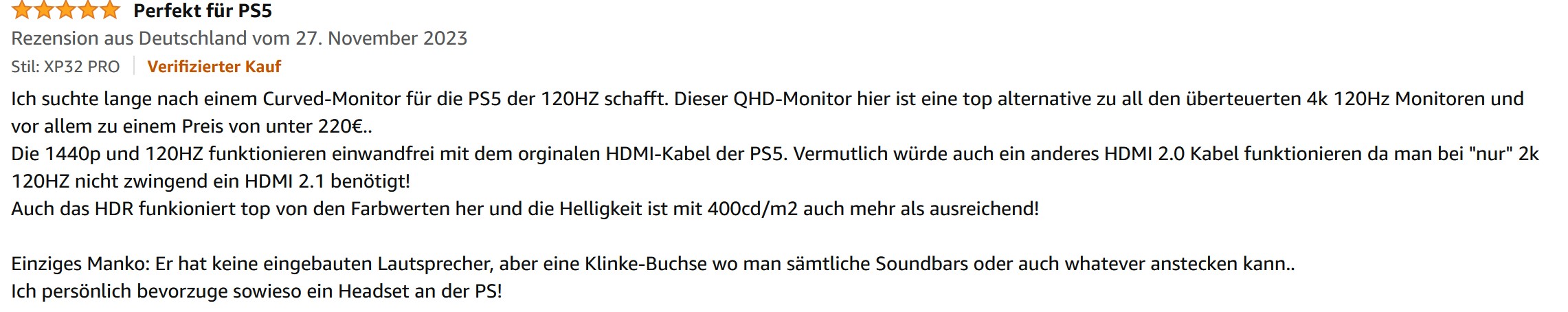

Auf die schnelle eine Amazon Rezession gefunden, laut dieser sollte es funktionieren.
Reaktionen: smashcb

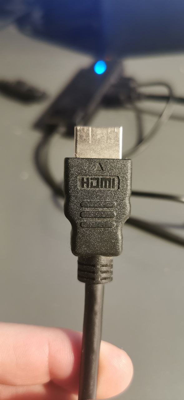

also ich hatte offensichtlich nicht das originale PS5 Kabel an dem Bildschirm. Die Steckform bei meinem sah doch anders aus, als die Google Bildersuche mir gesagt hat.
Ich hab mir jetzt ein neues Kabel besorgt, bei Amazon für 18 Euro, UGreen HDMI 2.1 8K 60 Hz Kabel.
Damit funktioniert es, ich bin mir sicher mit dem originalen PS5 Kabel würde das auch klappen. Ich weiß aber leider nicht, wo das jetzt gelandet ist.
So sieht das aus welches ich genutzt hab, das von der PS5 soll komplett eckig sein. nicht so geschwungen wie der auf dem Bild.
ich denke eher das ist nur ein 1.4 Kabel
Warum nimmst du nicht mitgelieferte HDMI Kabel die von PS5 beigelegt hat?
