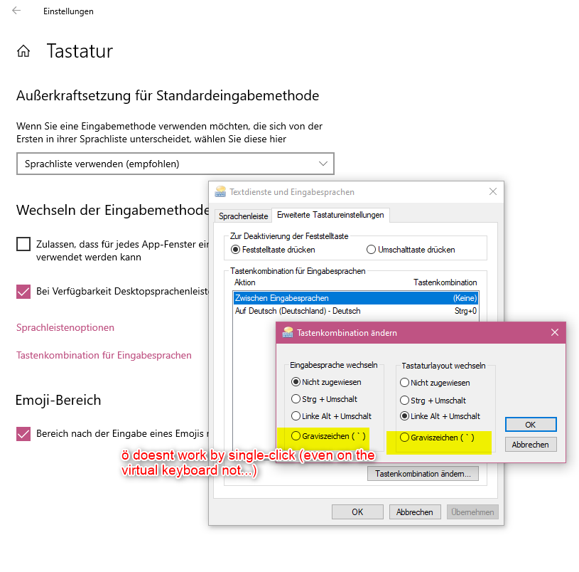

OK Leute habe das Problem zufällig gelöst bekommen.
Ich habe so ein bisschen bei den Spracheinstellungen rumprobiert, bis es dann funktioniert hat. Wie es scheint ist das Tastaturlayout für "Deutsch" nicht ganz perfekt. Als ich die Tastenkombination für das wechseln von Tastaturlayout von "Graviszeichen (')" auf "Nicht zugewiesen" gestellt habe, ging das Ö wieder normal. Mir ist das ganz zufällig aufgefallen, als ich ein anderes Tastaturlayout probiert hatte und er bei ö immer zwischen den Layouts gewechselt hat.

Danke! Auch bei mir war das die Quelle des Problems und so konnte ich es lösen.
Einstellungen > Zeit und Sprache > Sprache >
Tastenkombination für Eingabesprachen > Tab "Erweiterte Tasteneinstellungen": Tastenkombination ändern

@alf420 Na, bin heute auf das Problem gestoßen. Hardware Problem konnte ich schnell ausschließen - herumliegenden Tasten funkten gut. Dafür aber die Ö Taste auf dem Laptop ebenso nicht wie auf dem losen Keyboard. Und Ö auf dem virtuellen auch nicht. Seltsam :alien_alt:
Und die Lösung habe ich hier gefunden :D Und dachte mir vllt trifft's noch jemanden, dann hilft ein Bild noch schneller :)
