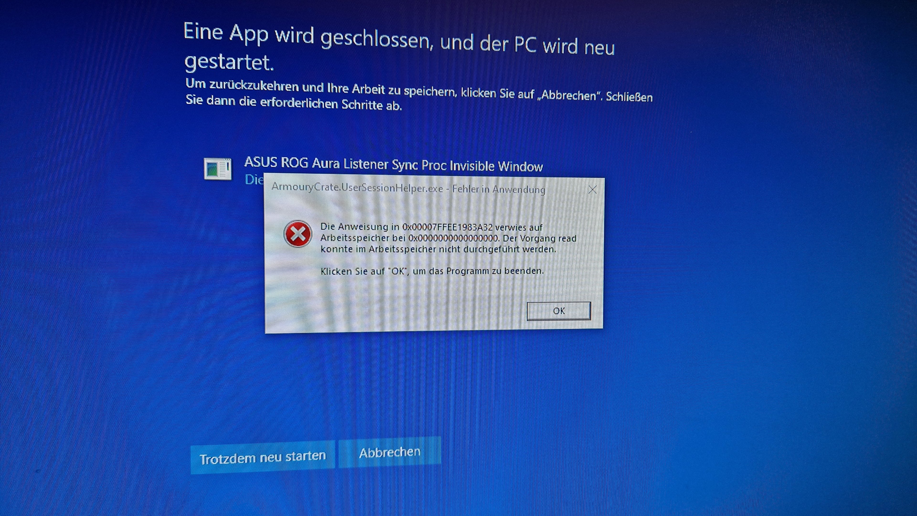

Beim neustarten nach dem ME-Update kam nun auch noch eine Fehlermeldung beim Neustarten die ich vor dem BIOS Update noch nicht gesehen habe.
Die Meldung kommt obwohl der Ram ohne XMP mit 4800MHz läuft ...
Das Ding ist ja auch es funktionierte vor dem BIOS Upddate mit 6000MHz (ohne das ich noch einen MemTest gemacht hatte) für die paar Tage ohne Abstürze und nun nicht mehr das ärgert mich jetzt fast noch mehr. Ich weiß halt auch nicht wie ich das wieder zurückgespuhlt bekomme - evtl. müsste man die nacheinander aber das dauert dann halt und ich weiß auch nicht wie "gut" sowas ist.
