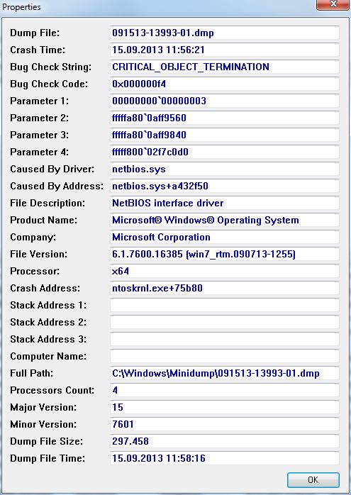

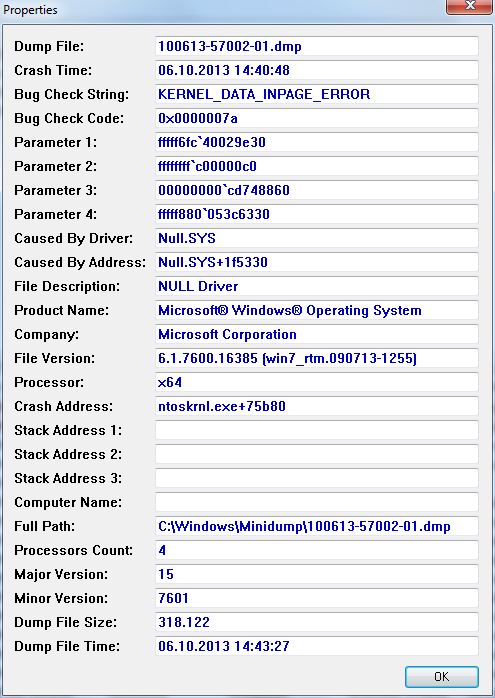

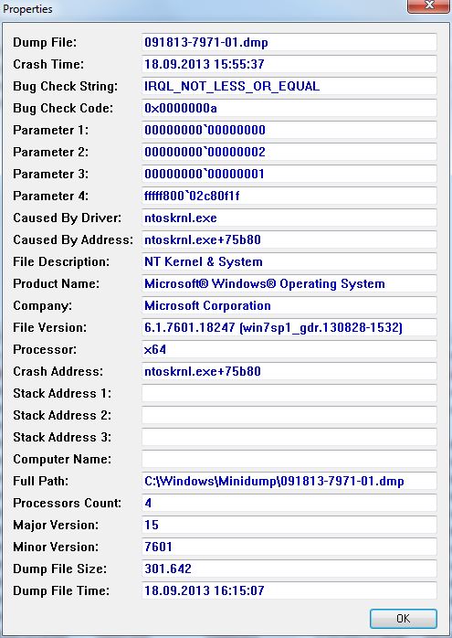

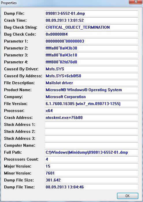

Seitdem ich das Mainboard besitze, kommen häufig, alle paar Tage Bluescreen-Meldungen zustande. Diese Meldungen kann ich mit Bluescreenview zwar darstellen, kann aber damit kaum den Fehler aufspüren. Ich habe die 4 letzten Bluescreens als Screenshot hier angehängt. Da sieht man auch, dass die Ursache anscheinend jedesmal eine Andere ist.
Bluescreen_06-10-2013.JPGBluescreen_08-09-2013.JPGBluescreen_15-09-2013.JPGBluescreen_18-09-2013.JPG
Wie könnte man dem Fehler auf die Schliche kommen?

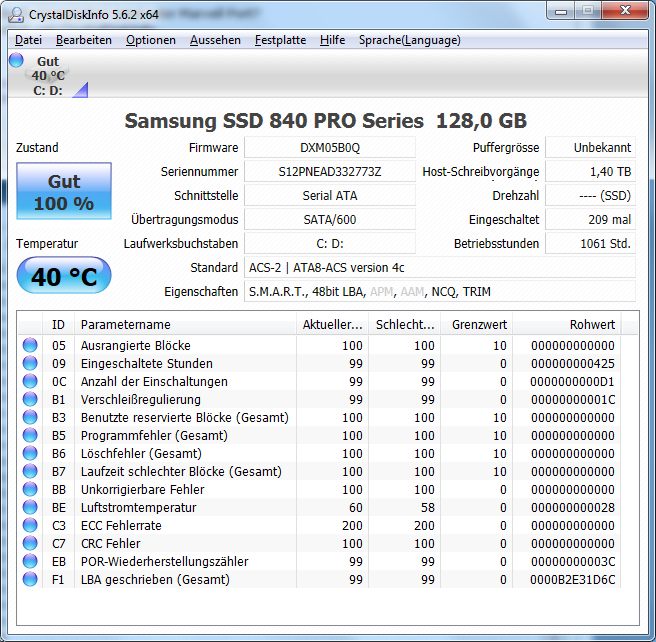

Hier der Screenshot von CrystalDiskInfo:
Die SSD Systemplatte hängt an dem intel Port.
Ich habe im BIOS die CPU, RAM und andere Optionen/Timings ohne Overclocking auf Standard- oder Autoeinstellung.
