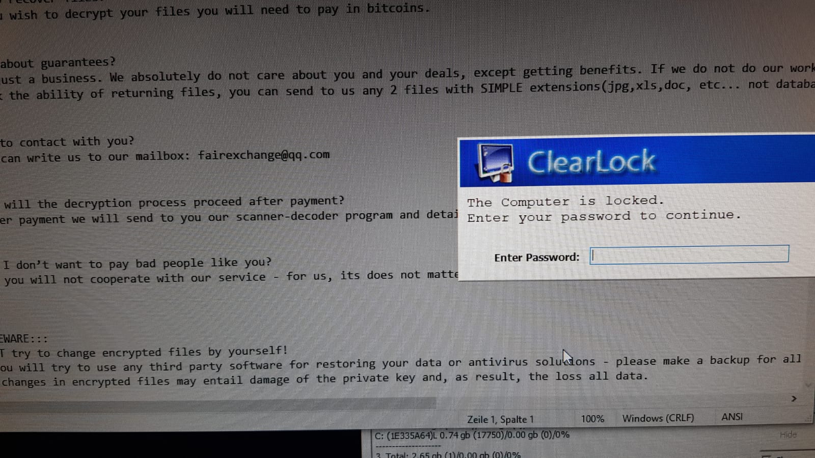

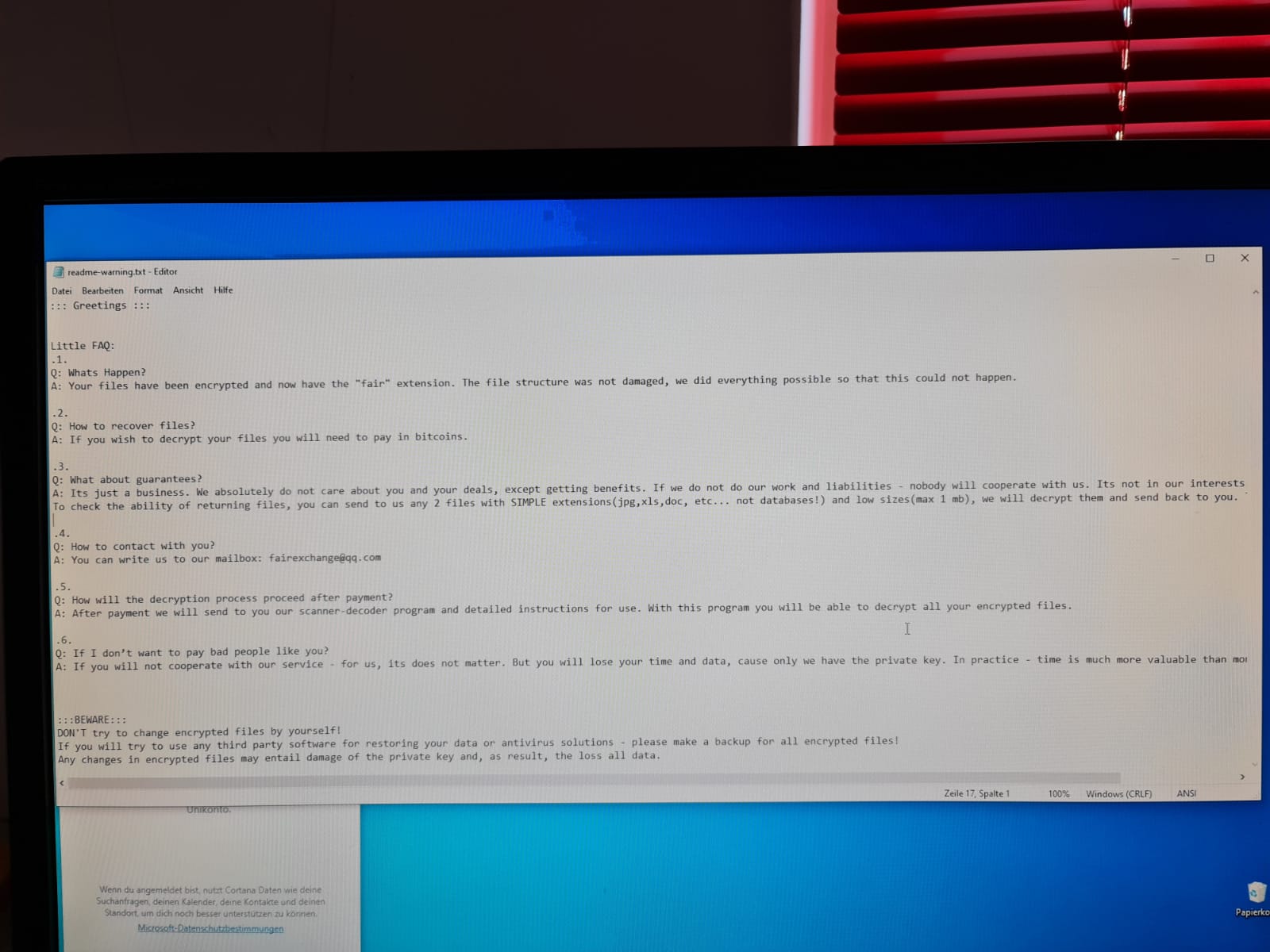

Also der Server wurde befallen und die Windows Oberfläche wurde gesperrt (Clear Lock). Desweiteren war im Hintergrund eine Textdatei. Der Hacker nennt sich "Makop".
Die Auswirkungen waren eben das alle Dateien verschlüsselt wurden wie in der Textdatei beschrieben.
Habe den PC dann neu aufgesetzt und möchte mich jetzt eben besser schützen. :)

Angehängt nochmal ne komplett Aufnahme vom Display
