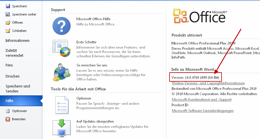

ich habe mir Office 2010 gekauft und ich weiß nicht, ob ich die 32bit- oder 64bit-Version installiert habe. Aufgrund der besseren Kompatibilität würde ich gerne die 32bit-Version installieren.
Kann mir bitte jemand sagen, wie ich das in einem der Officeprogramme herausfinden kann? :)

Bzgl. der Version siehe

Und rausfinden ganz einfach... Im Taskmanager haben 32-Bit-Prozesse einen Stern am Ende des Dateinames... ein Office-Programm starten und einfach bei den Prozessen schauen...

Wunderbar, danke für Eure blitzschnellen Antworten, alles gelöst! :)
