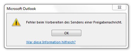

würde gerne in Outlook 2010 einen Kontakt Ordner für andere Benutzer in der Domäne freigeben! Wenn ich die Freigabe an den anderen Benutzer senden möchte, bekomme ich die Fehlermeldung "Fehler beim Vorbereiten des Sendens einer Freigabenachricht."welche Ihr auch im Screenshot seht.
Woran kann das liegen?
Beide Benutzer sind im gleichen Netzwerk sowie gleiche Domäne!
Genutzt wird Exchange 2010, Office 2010 und Windows 7! Alle Systeme sind auf dem Neuesten Stand (alle Updates installiert)
Hat jemand ne Idee?!

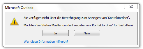

Hi,
woran Outlook da scheitert kann ich nicht sagen, hätte aber einen Vorschlag wie du trotzdem zum Ziel gelangst.
Wenn du auf Kontakte rechtsklickst > Freigeben > Ordnerberechtigungen Dort trägst du die ein, die auf deine Kontakte zugreifen sollen.
Die entsprechenden Leute müssen dann in Kontakte im Menüband (Mitte) unter Freigeben dann "Freigegebene Kontakte öffnen".
Damit solltest du zum Ziel kommen.
Hallo Boum,
oh ja, das habe ich auch schon versucht! Da bekomme ich folgende Fehlermeldung, obwohl die Berechtigungen für den Benutzer gesetzt sind.

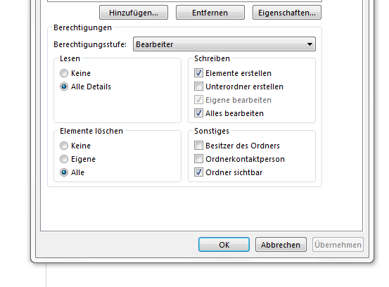

Ja, er hat bei mir die Berechtigung "Bearbeiter" zugeteilt!
Sollte ja eigentlich passen, oder.
