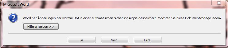

guten tag zusammen
mir ist annähernd das selbe passiert. trotz allen versuchen das zu reparieren ist es mir nicht gelungen word wieder leben einzuhauchen.
ich verwende office 2007. da ist allerdings nur access installiert und aktiv
ich verwende office 2010. mit allen programmen ausser access.
seit einigen tagen habe ich das problem das beim starten von word in allen varianten die oben auch beschrieben wurden die meldung "word hat änderungen der mormal.dot in einer automatischen sicherungskopie gespeichert. möchten sie diese dokumentvorlage laden?" egal welche auswahl gewählt wird, word startet mit einem von mir erstellten dokument und wird dann sofort mit der meldunf word funktioniert nicht mehr blockiert. die dokumentwiederherstellung auf der linken seite wird eingeblendet, kann aber nicht angewählt werden.
löschen umbenennen von normal.dot hat nichts gebracht. systemwiederherstellung hat nichts gebarcht. office deinstallieren inkl. registry bereinigungen und einer sauberen neuinstallation hat nichts gebracht. microsoft fix it Lösungen haben nichts gebracht.
wir sind absolut ratlos wie das problem behoben werden kann.
