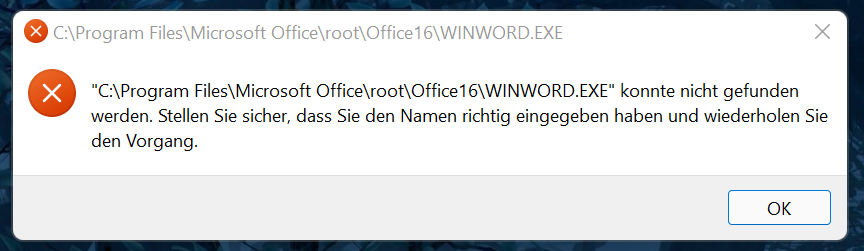

Seit ein paar Tagen kann ich kein Produkt der Office Familie mehr starten, also Word, Excel, OneNote, etc. Angeblich ist mit den Icons nichts mehr assoziiert. Ich habe Office neu installiert, repariert, alles ohne Erfolg. Wenn ich Word, Excel, etc. starten will, geschieht nichts. Will ich eines der Programme als Admin starten, kommt folgende Meldung:
Dort sind alle Anwendungen vorhanden, lösen aber dieselbe Meldung aus. Andere Anwendungen in dem Ordner kann ich jedoch starten, es scheint also gezielt die Office Apps zu betreffen.

Ich habe es über der Verknüpfungen zu starten versucht, sowie direkt über die exe Dateien im Installationsordner. Beides als normaler Nutzer und als Admin. Beim Symbol passiert gar nix, beim direkten Aufruf aus dem Ordner heraus kommt die Fehlermeldung von oben.

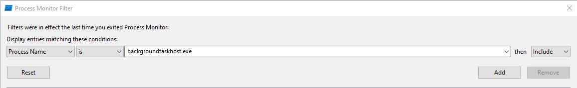

Hol dir mal den Process Monitor, auch hier zum Download angeboten: Procmon
Starte diesen und lass Ihn laufen, währenddessen versuchst ne Office-Anwendung (WINWORD.exe) zu starten danach gehst auf Filter und setzt nen Filter analog zu dem im nachfolgenden Screenshot:
Anstelle von der backgroundtaskhost.exe nimmst die WINDWORD.exe, dann auf Add und auf Apply.
Wenn Procmon beim Filtern dazu was findet, achte immer auf die Spalte Result. Ob da Success oder Access Denied dabei drin steht.
Bei Path (Pfad) steht dann das wo versucht wird drauf zu zugreifen während dessen.

das habe ich versucht, aber es wird kein entsprechender Prozess gefunden. Heißt, dass der Start von Word etc. schon von Anfang an verhindert wird. An sich kann das ja nur die Firewall sein.

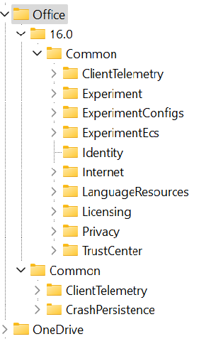

Hab es jetzt noch mal deinstalliert und mal unter folgendem Schlüssel in der Registry geguckt:
Computer\HKEY_CURRENT_USER\Software\Microsoft\Office
Darin befinden sich die Ordner 16.0 und Common.
Unter 16.0 findet sich noch einiges an Inhalten, aber ich bin unsicher, ob ich das alles einfach rauswerfen kann. Muss das im Grunde nicht auch für alle Nutzer auf dem Rechner (sind aktuell zwei, Admin und Standardnutzer) separat vorgenommen werden? In der Reg lösche ich ungern rum, aber mir gehen echt die Optionen aus :-/.

Du kannst ja den 16.0 zuvor wie man es eig macht wenn man was verändert sichern, rechte Maustaste auf den 16.0 und dann exportieren wählen und das als .reg Datei sichern. Weil ist gut möglich das da iwo was bei drin steht in den Unterschlüsseln wo zu deinem Problem immer führt. Den Common stehen lassen.
Wenn 16.0 gesichert und anschließend mal gelöscht, PC neu starten und dann Office nochmal installieren.
Und ins Programverzeichnis/Installationsverzeichnis mal rein schauen ob da vielleicht noch was über geblieben ist.
Hatte alles bis auf Common aus der Reg entfernt, neu installiert, der gleiche Mist. Es ist echt zum... Ich habe auch nach dem Installationsverzeichnis geschaut, aber das war restlos entfernt worden.
